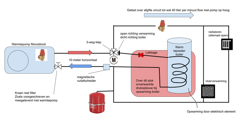

Misschien moet ik hier een eigen topic voor maken, maar doe hem even hier. Ik heb een probleem met drukopbouw in het CV circuit, die ik ten eerste niet verwacht, en ten tweede niet zijn weg kan vinden naar de overstort beveiliging(!). Dus voordat ik verder ga en het systeem ga laten draaien, wil ik dit begrijpen.
Ik heb nu de boel weer leeg laten lopen voor de veiligheid.
Situatie:
- Warmtepomp draait nog niet, wel al wat flowtesten en ontluchting gedaan, nu staat de warmtepomp uit
- Met de flowtesten over afgifte circuit haalde ik wel 40 liter per minuut, dus er was genoeg doorgang over dat deel
- Mengklep stond dicht richting boiler
- Boiler wordt tijdelijk opgewarmd met elektrisch element
- Losse manometer en warmtepomp gaven allebei rond de 1.7 bar aan toen ik er aan werkte.
De tapwaterboiler werd al eerder elektrisch opgewarmd, en dat werkte allemaal prima met het tapwater.
Nu ik echter het CV circuit af had, en er water in had (voor de flowtesten in ieder geval), werd het vervelend. Het CV water in de spiraal in de boiler warmt natuurlijk ook op en zet uit. Dat is prima.
Ook zou het geen ramp moeten zijn dat de mengklep dicht staat richting de boiler (in de aanvoer) want hij kan altijd nog weg via de retour.
Maar daar ging dus iets mis. Hij heeft over dat gedeelte (in het rood) flink druk op zitten bouwen en via de zwakste schakel eruit gegooid, een koppeling lek. Hoeveel bar het was weet ik niet, maar dit oversteeg duidelijk de 3 bar van de overstort beveiligingen, die in de warmtepomp en in aanvoer circuit zitten (en nieuw zijn)
Ik begrijp niet waardoor de drukopbouw heeft kunnen plaatsvinden. Ik heb gedacht dat er een verstopping of blokkade zou moeten zijn in het retour stuk, dus dat ben ik gaan controleren. Maar tussen het boilervat en de warmtepomp kon ik geen blokkades vinden. Wat ook vreemd zou zijn, het is allemaal nieuw 22 en 28mm. Ik heb de filters gecontroleerd en daar kwam niks geks uit. Het filtertje bij de warmtepomp was zelfs nog helemaal schoon.
De leidingen van/naar boiler incl warmtewisselaar kwam super makkelijk water doorheen dus daar zit ook geen restrictie.
Verder is het een vrij standaard opzet voor een warmtepomp toepassing met boiler.
Wel zal het systeem nog lucht erin hebben gehad (ik was nog niet klaar), maarja, lucht is alleen maar makkelijker in te drukken en zou niet in weg moeten staan om druk verder in het systeem kwijt te kunnen.
Ik ga na dit akkefietje nog wel een 3e overstort beveiliging bij het boiler gedeelte plaatsen, maar dat is natuurlijk wat symptoombestrijding en los ik niks mee op.
Iemand een idee hoe dit heeft kunnen gebeuren?
Het enige wat ik nu nog kan bedenken is dat de warmtepomp zelf de boel dicht heeft gezet, maar dat zou heel raar zijn, want ik had vlak hiervoor nog 40 liter per minuut er doorheen gejast.
Dan zou de warmtepomp de boel moeten blokkeren als hij uitstaat? Incl zijn eigen overstort beveiliging.
Allemaal onwaarschijnlijk.
Afbeeldingslocatie: https://tweakers.net/i/pssPcEfqDC7pQbadl8qIF50Mbio=/800x/filters:strip_exif()/f/image/Dm4kaSvwTrjmu90E35Z1eao7.png?f=fotoalbum_large
[ Voor 5% gewijzigd door !null op 02-05-2023 16:15 ]

  • Gary199
  • Registratie: Juni 2022
  • Laatst online: 13-12-2023
!null schreef op dinsdag 2 mei 2023 @ 16:13:
Situatie:
verkeerde montage terugslagklep, idem pomp, prop tape o.id., kraan dicht, leiding verkeerd om geplaatst, bedenk maar wat. 2-weg/3-weg klep dicht ?
  • Ronald.42
  • Registratie: Maart 2021
Ronald.42
Expansievat te klein? Of stuk?
  • KarsS
  • Laatst online: 18:24
Heb je op de manometer gezien dat de druk inderdaad veel te hoog werd? Kan de koppeling misschien niet helemaal goed gezeten hebben en gewoon losgeschoten door de temperatuuropbouw in plaats van drukopbouw?
  • Gary199
KarsS schreef op dinsdag 2 mei 2023 @ 16:57:
Of enorme luchtzak die cavitatie veroorzaakt in een pomp ??

  • !null
  • Laatst online: 14:37
!null
Gary199 schreef op dinsdag 2 mei 2023 @ 16:49:
Nou ja, daarom heb ik die retour dus proberen na te kijken. Maar daar kwam alles gewoon doorheen.
3-weg klep zat sowieso dicht richting boiler, helemaal dicht was hij niet. En dan nog zou hij via retour weg kunnen.
Ik heb er nu geen terugslagklep in zitten, en heb dus gekeken of ik water door de boiler spiraal en vanaf daar door de retour tot aan warmtepomp kreeg, en dat ging gewoon zonder problemen.
Daarom begrijp ik het ook niet, ik had verwacht in dat pad een blokkade te vinden en het opgelost te hebben.
Ik heb hierbij ook nog wat ingevoerd via de Caleffi vuilafscheider (omdat dat een handig vulpunt is in de retour route.
Maar hoe dan ook, wat er ook mis zou zijn met het retourpad richting warmtepomp, zou hij toch via de retour van de radiatoren ook zijn druk kwijt kunnen richting het aanvoer traject waar ook een overstort beveiliging zit.
Ronald.42 schreef op dinsdag 2 mei 2023 @ 16:52:
Expansievat heb ik ook vernieuwd. Ik vermoed wel dat daar nog een hoop lucht zat.
Nou, hij heeft hem er echt uitgedrukt en er kwamen flink wat spetters bij vrij. Er was niemand bij, maar het was wel duidelijk dat hij op kracht die ene 22mm knel koppeling er uit heeft gedrukt, wat allang geloosd had moeten worden via de overstort beveiliging (even los van dat er uberhaupt niet zo'n druk opbouw had moeten gebeuren)
Gary199 schreef op dinsdag 2 mei 2023 @ 17:01:
Er draaide geen pomp. Het ging feitelijk over een paar meter buis + spiraal die in de boiler zat die opgewarmd werd doordat de boiler opwarmde (elektrisch).
Dus als er onderdruk was zou die juist moeten worden opgelost door uitzetting van warmte boiler.

  • Gary199
!null schreef op dinsdag 2 mei 2023 @ 17:43:
bijna zeker een luchtzak die is geexplodeerd. Luchtzak laat zich samenpersen en gedraagt zich volstrekt anders dan puur water onder druk.
@!null Tot hoeveel bar vul je bij?
Vermoedelijk zat er wel water in de spiraal van de boiler durf ik wel te stellen, maar in de enkele meters tussen boiler spiraal en 3-weg klep (die dus dicht stond) kan zeker wel een stuk lucht hebben gezeten. Dat pad was ik ook niet aan het testen op flow.
Naast de 3 weg klep zit wel een ontluchter, maar dus in het aanvoer gedeelte, en de klep zat dicht, dus kon hij daar niet ontluchten.
Ik zal op die leiding nog een ontluchter en overstortventiel plaatsen. Dan kan het niet nog eens gebeuren als jouw hypothese klopt.
Ik had hem nu maar op 1.6 a 1.7 bar, en dit is onderin de woning (technische ruimte zit onderin)
Ampera-e (60kWh) -> (66kWh)
Elektrische camper (80kWh)
!null schreef op dinsdag 2 mei 2023 @ 18:05:
Op wat stond de druk eerst?

Verwijderd schreef op dinsdag 2 mei 2023 @ 18:12:
Ik bedoel meer dat ik die druk heb afgelezen tijdens flowtesten (op afgifte systeem, niet op boiler). En de warmtepomp toen heb uitgezet. Toen heb ik de boiler weer in het stopcontact gestoken.
Pas een tijdje later, vrijwel zeker door het opwarmen van de boiler, is dit gebeurt.
Wat de druk in de tussentijd was weet ik niet. En die metingen waren uberhaupt bij warmtepomp en in aanvoer naar het afgifte circuit (gescheiden door 3-weg klep) en niet bij de boiler.

Gary199 schreef op dinsdag 2 mei 2023 @ 17:59:
Nog even, wat gebeurt er dan precies. Lucht laat zich inderdaad lekker samenpersen in tegenstelling tot water. En best aannemelijk dat daar in een paar meter 22mm wat lucht zat.
Maar wat is het dan? Dat cavitatie verhaal is onderdruk. Maar de boiler gaat maar tot circa 60 graden in dit geval, dus het is niet zo dat het water door onderdruk eerder aan de kook is geraakt, want circa 60 graden is dan niet genoeg lijkt mij.
Dus hoe werkt een explosie dan? Of bedoel je niet letterlijk een explosie.
Geen onderdruk. Luchtzak is anders dan bij vliegen. Luchtzak is hier letterlijk een zak lucht die opwarmt en druk absorbeert en uiteindelijk ploft. Die zak lucht fungeert als een luchtkamer, denk bijv. aan een pompbuks. Ooit een exploderende vrachtwagen band gezien ? Gaat meters hoog nog met alles wat er aan zit door het garage dak.

!null schreef op dinsdag 2 mei 2023 @ 18:32:
Cavitatie kan gemakkelijk voorkomen in hydrauliek pompen wegens te weinig koeling. Er ontstaan dan luchtbellen, lucht smeert niet en cavitatie vernielt dan door vibratie, slechte smering en hitte de pomp. Een luchtzak in je systeem , gesteld dat dat het probleem was, kan druk verzamelen. Waar die lucht vandaan is gekomen en waar gelokaliseerd en hoeveel en temperatuur weet je niet. Druk verhoogt de temp etc. Als het dan teveel/te hoog wordt begeeft het zwakste punt het. De opgebouwde druk ontploft als het ware.

Gary199 schreef op dinsdag 2 mei 2023 @ 18:42:
Nog even hier op terugkomend. Het is dus zeer waarschijnlijk dat hier lucht zat in een doodlopend stuk (of althans, doodlopend omdat de 3-weg klep dicht stond die kant op).
Vervolgens warmt het CV water op (vanwege de boiler), en drukt dat luchtzakje in.
Als je iets gaat indrukken (compressie) wordt het warm (principe diesel motor). Maar het CV water is dan niet mega warm (waarschijnlijk richting 60 graden zoals gezegd) en het CV water kon op 2 plekken wel zijn weg vinden om de druk af te lossen, weliswaar minstens 10 meter verder weg in leidingen.
De lucht wordt dan warm, en kan zijn druk niet goed kwijt? Omdat hij het CV water niet zomaar weg gedrukt krijgt? (Vermoedelijk zat er ook nog lucht in expansievat, waardoor hij niet optimaal werkte)
Dus dan is de trigger dat de druk te hoog oploopt in het lucht gedeelte en de zwakste schakel ploft? Terwijl CV waterdruk in de rest van het systeem waarschijnlijk nog op acceptabele waardes zat (onder de 3 bar in ieder geval)
Want verder is het geen olie dat het zich als een diesel motor gaat gedragen :+

!null schreef op woensdag 3 mei 2023 @ 13:34:
Situatie:
De eenvoudigste uitleg is vaak de juiste....
De koppeling zat gewoon niet helemaal goed en is los gekomen door het temperatuurverschil.
Alle verhalen over lokale drukopbouw van luchtbellen zijn kletspraat. Als alle radiatoren inderdaad netjes open staan en er geen terugslagventielen zijn is de druk in het hele systeem altijd overal nagenoeg gelijk. Alleen over de pomp is een kleine drukverhoging (die zorgt voor stroming).
Een luchtbel die uitzet zal gewoon het water wegduwen. Het expansievat en de overdukventielen vangen dat op.
Dus: koppeling even opnieuw vastzetten. Nieuwe knelring er in, even goed kijken of er geen andere beschadigingen zijn en klaar is Kees.
