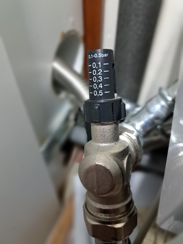

@Grolsch zoveel kennis heb ik er dus van... maar als je foto 4 kijkt zie je dat de meter op 0,5 staat. Mij is gezegd bij de oplevering dat hij altijd tussen de 1,5 en 3 moet (het groene stuk op de meter).

@JWWhisky je zit denk ik in het verkeerde topic, maar ja bij 0.5 bar zou ik wel bijvullen (tot 2 bar). Eerst even de vulslang laten vollopen met water, dan krijg je zo min mogelijk lucht in je leidingen.
0,5 bar is wel te weinig inderdaad, dan ff bij vullen tot 2 bar

Grolsch schreef op zondag 9 februari 2025 @ 22:16:
1,5 bar is geen enkel probleem hoor, maar laatste foto, bij die rode hendel kun je de vulslang aansluiten, maar niet nodig bij 1,5 bar druk.
En heeft al helemaal niets met douchen te maken......
@JWWhisky , is de aansluiting op de laatste foto niet de afvoer van het boilervat, en moet je het systeem bijvullen op de aansluiting onderaan het hangende buffervat op de 4e foto?

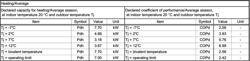

Onderstaand spreadsheet heeft mij geholpen om de capaciteit van mijn WP te bepalen, de besparing te berekenen maar ook om te zien of het gedrag op één bepaalde dag in lijn is met de verwachtingen.
Met je historisch gasverbruik kun je uitrekenen wat het gasverbruik is per graaddag, maar ook per graad-uur. Deze graaduren zijn bekend, per jaar, per meetpunt, of gemiddeld. Met deze info weet je dus hoeveel warmte je nodig hebt bij 7oC, 0oC of bij -10oC. Het sheet rekent (zoals in CV-tijd) met een lineair gasverbruik vanaf 18oC. Een sterk geïsoleerde woning met glas op het zuiden zal misschien pas bij een lagere temperatuur in een rechte lijn gaan verbruiken, maar veel scheelt dit onderaan de streep niet.
Er zijn voor- en nadelen ten opzichte van de traditionele warmteverliesberekening:
  • Voordeel is dat je rekening houdt met het gebruik en het stookgedrag (en dat van je buren), dus of verwarming aanstaat op zolder, of je de thermostaat op 19 of op 21oC hebt staan.
  • Voordeel is dat je niet alleen weet welk vermogen je minimaal nodig hebt bij -10oC, maar ook hoeveel vermogen er nodig is bij andere temperaturen, wat het verbruik per uur of per 24h is, wat het jaarverbruik is, hoe vaak je CV-ketel of je backup-heater moet bijspringen.
  • Eerste nadeel is dat je wel dit gasverbruik moet kennen, dus voor een nieuwe situatie of ander gebruik werkt het niet. Nieuwe bewoners, kamers op de verdieping verwarmen die vroeger niet gebruikt werden etc.
  • Hetzelfde geldt als je vloerverwarming of nieuwe beglazing plaatst. Je kunt het sheet gebruiken, je verbruik zal alleen positief uitvallen,
  • Dat geldt niet als je onregelmatig een pelletkachel oid. aanzet, of juist bij lage temperaturen de verdieping flink opstookt of 'swinters langere tijd niet aanwezig bent en de verwarming laag zet. Je gasverbruik is dan niet representatief op de dagen dat het eropaan komt.
  • Verder is het sheet in de basis, met gemiddelde graaduren over 10 jaar over heel Nederland, natuurlijk een versimpeling (die gelukkig best redelijk werkt ook in Groningen of Maastricht)
Je kunt het sheet downloaden van www.wesseling.me/wp, feedback is welkom!. Wat heb je verder nodig?
  • Je gasverbruik, gesplitst voor verwarming en sww
  • De Capaciteit en COP-waarden bij jouw stooktemperatuur, bijvoorbeeld AW(7/35) en AW(-7/35)
  • De Capaciteit en COP-waarden voor je sww, bijvoorbeeld AW(7/55) en AW(-7/55)
  • Jouw energieprijs per kWh en per m3
  • (je kunt nog verfijnen met min/max compressorfrequenties en info over defrosts)

  • bensss
  • Registratie: September 2020
  • Laatst online: 16-08 21:06
Mooi werk. Ooit is deze sheet gedeeld, daarin staan de vermogens bij standaard waarden genoemd. Maar als ik het zo zie is deze wel al verouderd. http://ksya.net/Geluidsve...water%20warmtepompen.xlsx

bensss schreef op dinsdag 11 februari 2025 @ 10:25:
Dank! ik zie wel dat beiden niet echt onderhouden worden. De eerste richt zich vooral op vermogen/COP bij -7/-10, de tweede is beperkt bijgehouden. Mijn twee warmtepompen (Itho Amber en Inventum Spaarpomp) staan er beiden niet in. Dus toch de specs maar handmatig invullen.

tonwes99 schreef op dinsdag 11 februari 2025 @ 10:03:
Mooi werk, ik heb soortgelijk werk gedaan maar dan op basis van een Python programma en historische data: MaartenBreddels in "Weheat warmtepompen"
Ik was benieuwd of je al een warmtepomp hebt aangeschaft en dit hebt vergeleken met de praktijk, of dat je dat gaat doen.
Wat me ook opvalt is dat je lijkt uit te kunnen met een Amber95 (wat 6.3kW is bij -7W35). Deze 6.3kW is ~75% van wat je nodig zou hebben volgens de Koevlaas formule.

MaartenBreddels schreef op dinsdag 11 februari 2025 @ 11:46:
Ook mooi werk! Het is idd. waardevol meer te weten dan alleen welk vermogen je bij -10oC nodig hebt.
(De Amber95 doet het prima, max 60Hz en de backup heater dit seizoen niet nodig gehad, en ook niet op topvermogen gedraaid. Maar ja, -7/-10 hebben we ook niet gehad (en zeker geen 24h). Verbruik zit binnen 10% onder de voorspelling, maar dat kan ook liggen aan het feit dat ik geen 10 jaar aan representatief gasverbruik had, dus de laatste twee (warmere) jaren gebruikt heb).

  • SebastiaanPs
  • Registratie: Oktober 2022
  • Laatst online: 23:29
@tonwes99 @MaartenBreddels
Mooi initiatief Tonwes!
Vergeet niet dat je voor defrosts ook wat marge nodig hebt. Zie ook mijn post hier. Je kunt rond het vriespunt zo 25-30% extra vermogen nodig hebben (dus meer dan het warmteverlies) vanwege frequente defrosts.
WP: Mitsubishi Electric SUZ-SWM80VA2 + ERSD-VM2D. PV 3330 Wp. Huis 1931, gasloos sinds jan '24.

SebastiaanPs schreef op dinsdag 11 februari 2025 @ 13:25:
Idd. Staat nu op 10% tijdverlies=capaciteitsverlies (6 min per uur) tussen de -2 en 4oC, dit zie ik bij mijn Amber. Daarnaast bij de opstart 1.2kWh aan warmte = 300Wh aan stroomverbruik per defrost. Al deze getallen (-2oC, 4oC, 10% en 300Wh) zijn schattingen. Als je betere data hebt kun je dit invullen in de gele velden.

  • SebastiaanPs
tonwes99 schreef op dinsdag 11 februari 2025 @ 13:27:
Staat nu op 10% tijdverlies=capaciteitsverlies (6 min per uur) tussen de -2 en 4oC, en een extra stroomverbruik van 300Wh per defrost. Als je betere data hebt kun je dit invullen in de gele velden.
6 min is te kort.
Het gaat niet alleen om de defrost zelf, maar ook om de tijd om de onttrokken warmte te compenseren, daarna ben je pas weer netto warmte aan het toevoegen aan je huis.
Ik heb dat hier eens uiteengezet. En recent dus hier eens een inschatting gemaakt van het benodigde extra vermogen rond het vriespunt.

  • tonwes99
  • Registratie: Januari 2016
  • Laatst online: 19:18
SebastiaanPs schreef op dinsdag 11 februari 2025 @ 13:31:
6 min is te kort.
Klopt, De draaitijd tussen -2oC en 4oC is inderdaad wat te optimistisch. In kosten/verbruik wordt de defrost wel goed meegerekend maar niet de tijd (na de stilstand) die het kost om deze energie er weer in te pompen. Gelukkig speelt de defrost bij echt lage temperaturen geen rol, de lucht is dan droog genoeg, dus voor de (rest/tekort-) capaciteit tussen -10oC en -2oC speelt dat niet.
Met jouw getallen uit je post: 6min per 60 minuten om weer op temperatuur te komen, dit is 10% van de draaitijd. Als dit op max vermogen is dan is dit met mijn Amber95 9kW 3kW aan electrisch vermogen, keer 6 minuten is de 300Wh die nu in het spreadsheet gehanteerd wordt geeft voor het verbruik èn de kosten een goede benadering (maar zit nu te beperkt in de draaitijd bij -2 / 4oC).

tonwes99 schreef op dinsdag 11 februari 2025 @ 11:13:
Met Pe als je gemiddelde kWh prijs (dag+dal) en Pg je gasprijs per m3:
Je kosten per kWh warmte voor gas zijn Pg/9,77 (er zit zo'n 10kWh aan warmte in 1 m3 gas)
Je kosten per kWh warmte zijn Pe/COP (1 kWh aan elektra geeft COP kWh aan warmte)
Het omslagpunt: COPoms= 9,77 x Pe/Pg (je kunt nog iets verfijnen met 98% rendement voor je ketel)
De volgende vraag is wanneer je onder deze COP komt. Daarvoor moet je in de specs kijken. Maar bij mijn electraprijs (0,23/kWh) en mijn gasprijs (1,25/m3) kom je op een COP van 2, zo'n slechts COP bereik je bij lucht-water pas bij een behoorlijke lage buitentemperatuur/hoge stooklijn.
mr_evil08 schreef op dinsdag 11 februari 2025 @ 11:16:
Maar het makkelijkst is om 2 dezelfde dagen te pakken en dag A op gas en dag B op warmtepomp dan kun je heel snel concluderen wat zuiniger is.
Heb je geen COP tabel van het apparaat?
Het rendement van luchtverwarming is niet zo fantastisch omdat die apparaten op zeer hoge temperaturen met een warmtepomp verwarmen, 45 graden is niet wat uit de roosters bij de woonkamer komt, onderweg koelt het enorm af.
Bedankt voor de uitleg! Dus op basis van de COP-specificatie van mijn FUJITSU AOYG36LETL-warmtepomp en mijn energieprijzen:
Pe: 0,26€ per kWh
Pg: 1,46€ per m3
omslagpunt COP = (9,77 * 0,26 * 0,98) / 1,46 = ~1,70
En zelfs als het gas maar 1€ per m3 zou zijn, zou het nog steeds (9,77 * 0,26 * 0,98) / 1 = 2,48 zijn, en blijkbaar heeft mijn warmtepomp 2,56 COP, zelfs bij -7.
Dus bij de huidige elektriciteitsprijs (26ct),
zou ik een gasprijs nodig hebben van minder dan 0,63ct/m3 bij -7C buiten of minder dan 0,97ct/m3 bij 2C buiten. Het lijkt een no brainer om vrijwel altijd een warmtepomp te gebruiken, tenzij ik iets verkeerd heb berekend.
In die COP-cijfers staat ook 20C binnentemperatuur, normaal heb ik 18C in huis, maar ik weet niet hoeveel dat uitmaakt.
Afbeeldingslocatie: https://tweakers.net/i/23Fc1Xw5kUbpGoDO2zx61OaY42I=/800x/filters:strip_exif()/f/image/MYP74CSQIgMIBNNKPBleY99Z.png?f=fotoalbum_large

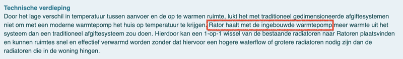

Ik stuitte laatst hier op: de Rator (radiator met een ingebouwde wp)
https://www.rator.nl/product
https://www.thegreenvillage.org/project/rator/
Weinig specs of prijzen te vinden, hij is nog niet op de markt maar hij zou wel eens meer kunnen doen dan een fancoil met hopelijk niet meer geluid :)

Waarom zou deze meer doen dan een fancoil?
Volgens mij is het gewoon een fancoil. En dan een retour temperatuur hebben van 20 8)7 graden dat is lager dan vloerverwarming.
Ik zie ook nergens wat er op wijst dat dit iets speciaals is. Behalve dan dat half Nederland nog nooit van een fancoil gehoord heeft. ;)
Edit: Goed lezen Seafarer er is een kleine warmtepomp ingebouwd. Ik ben dan heel benieuwd naar het geluid.

Er zit een wp in maar het is niet duidelijk wat voor een, w/w zou logisch zijn als dat erin past.

gebruikt ook stroom, dus zit iets van een ww wp in

//inmiddels meer info, zie volgende posts, wel een warmtepomp, dus idd reductie van de retourtemperatuur///
@Seafarer , @Speedy-Andre geen WP, het is een COP=1 boost functie. Dus hij kan op lage temperatuur water. Met een fan geef je meer warmte af en wordt de retourtemperatuur 20oC. Moet het nog warmer dan wordt het aanvoerwater opgekrikt met een elektrisch element.
W/W warmtepomp zou geen zin hebben. Een warmtepomp is zoals de naam zegt een pomp. Als je de warmte niet van buiten naar binnen kan pompen (of de koude naar buiten kan pompen) dan heeft een warmtepomp geen zin. Je zou in die opzet alleen je CV-ketel met extra koud water opzadelen, en die zou dat water weer op moeten warmen, dus je zou daar niets mee winnen.

't zal idd een w/w WP zijn. Doel zal zijn de temperatuur te verhogen om zo de afgifte te verhogen. De vraag is natuurlijk of dit efficiënter is dan de Ta van de primaire WP gewoon te verhogen. Dat is sowieso meer KISS.
@tonwes99 als er geen WP inzit kunnen we dit bedrijf ook weer wij 't grof vuil zetten:
Afbeeldingslocatie: https://tweakers.net/i/DJMQBxJrU8URQcKxqgjlUxbtrWg=/800x/filters:strip_exif()/f/image/dRZHM2FGTnS0W89MNhWrri5j.png?f=fotoalbum_large
aanvulling: m.i. Is zo'n product weer een heilloze oplossing. Als je bestaande afgifte niet toereikend is om met lage temperatuur je hut te verwarmen dan moet je 't warmteverlies verminderen en/of je afgifte vergroten. Dat afgifte vergroten is zeer goed mogelijk met veel eenvoudigere middelen namelijk convertoren met boosters. Als je 't dan nog niet red (dan heb je dus die eerste stappen gewoon niet goed uitgevoerd) kan je met een iets hogere aanvoertemperatuur gaan werken.
Ik gok dat je voor de investering in een paar van dit soort radiatoren ook 't warmteverlies van je huis drastisch kan reduceren en passieve oplossingen zijn op de lange duur toch altijd beter dan actieve oplossingen waarbij je toch te veel energie nodig hebt.

Speedy-Andre schreef op dinsdag 11 februari 2025 @ 22:20:
Dit zijn systemen voor bedrijfspanden waarbij het niet mogelijk is om leidingwerk te vergroten en/of anders teveel verlies zal geven als je dat wel doet.
Niet voor de doorsnee huis bedoelt.

Proton_ schreef op dinsdag 11 februari 2025 @ 16:45:
@carefree7 klopt jouw afgiftetemperatuur ook met die tabel? Ik heb het vermoeden dat dat de LT tabel is, dus 35°C bij -7, en dan doet luchtverwarming niet veel. Er is vast ook een 55°C tabel te vinden.
Dit is het specificatieblad van mijn warmtepomp, kijk ik naar de verkeerde gegevens of staan ze er niet bij?
  • Blihi
  • Registratie: Juni 2018
  • Laatst online: 15:10
carefree7 schreef op woensdag 12 februari 2025 @ 10:09:
Vergis ik me, of gaat dit om een L/L warmtepomp, ofwel een airconditioner? Zo ja, dan is dit het verkeerde topic.
  • Blihi

  • Speedy-Andre
  • Laatst online: 01:07
Speedy-Andre
Sony ZL, XA, Nokia XR20
Proton_ schreef op woensdag 12 februari 2025 @ 10:34:
@Speedy-Andre Great minds think alike, denk ik.
De Rator kan zomaar een variant van Proton_ in "Lucht/Water warmtepomp om mee te verwarmen en te koelen #11" zijn. Afhankelijk van de overdimensionering is COP2 realistisch.
Daar doelde ik niet op, het volgende plaatje zou niet kunnen met zo'n element:
Afbeeldingslocatie: https://tweakers.net/i/xYalUV55K2RBwOPuegwP5j0qaGA=/234x176/filters:strip_icc():strip_exif()/f/image/dGGIoFzBX2MmrsnaDnZn2pOX.jpg?f=fotoalbum_medium
Of het moet samen met een ingebouwde wp zijn...

  • Speedy-Andre
Speedy-Andre
Afbeeldingslocatie: https://tweakers.net/i/I43hCWQgHvBVZsMwM5X3unkp4hg=/234x176/filters:strip_icc():strip_exif()/f/image/5TmpA9dYEdrZpy34Df6KdR80.jpg?f=fotoalbum_medium
Dat zou dan de 'statische warmtepomp' verklaren, het lijkt een groot paneel te zijn met een rij fans er boven.

Weet iemand hoe ik kan controleren of de WP bypass flow heeft (open staat) of geen flow heeft?
Ik heb een infrarood thermometer maar ik zie weinig temperatuurverschil in de aansluitingen, bij ca 30gr water temperatuur.
Het betreft deze drukverschilregelaar:
Afbeeldingslocatie: https://tweakers.net/i/UfItH4AZoJjWUyRJzyHlegjPHLI=/x800/filters:strip_icc():strip_exif()/f/image/CJvrIQGj9WtWoDXin9OVT8xb.jpg?f=fotoalbum_large

marnie schreef op donderdag 13 februari 2025 @ 10:24:
Draai hem eens terug dan gaat die ruizen op een bepaald punt en is die open.
Soms kan het ook door te voelen(als open staat is die warmer).
Hier de bypass afgekoppeld/afgedopt omdat ik het ook vermoede, maakte uiteindelijk niet uit, nooit terug geplaatst gezien niet nodig in dit CV systeem.
De drukverschilregelaar opent als het drukverschil tussen aanvoer en retour groter wordt dan de ingestelde druk. Zo te zien staat hij nu op de hoogste druk (hoger dan 0,5 bar) wat inhoud dat hij in de praktijk dus waarschijnlijk altijd dicht staat.
