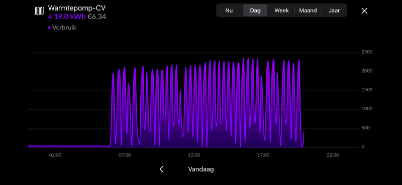

Ik vind de mijne wat onrustig in het stookgedrag, mag ik vragen hoe jouw settings staan?
Misschien dat dan e.e.a mij duidelijk wordt. Dat van die legionella was ik ook al tegen aan gelopen ja

Waar ik wel wat last van heb is dat in deze wat koelere periode de pomp in de nacht steeds even 10 seconden gaat draaien en dat om de ca. 15minuten. Het zal wel gebeuren om de zaak niet te laten vastvriezen, maar het lijkt mij erg overdone. Ik ga de Firma maar eens om raad vragen. Bij de vraag van het voorkomen van Legionella moest ik P17 op 0 zetten. Dat hielp.

Ik heb de CVM-12 al een tijd draaien sinds 2013. Hij zit op vloerverwarming zonder buffervat rechtstreeks aangesloten op vloerverwarming van ongeveer 70m2 en een 3-tal radiatoren. Ik heb beneden de Honeywell T-6 Thermostaat. Verwarmen gaat perfect, maar de aansturing is volgens mij niet op orde. Het systeem maakt heel veel start-stops waarvan ik begrijp dat het niet goed. Dit komt volgens mij door de Honeywell T-6. Die stopt geregeld met warmtevraag ook wanneer temperatuur nog niet op doeltemperatuur is.
Inmiddels de legionella functie wel weten uit te schakelen. Ik gebruik alleen voor CV dus niet nodig en in de zomer ging iedere week de vloer verwarming aan. Onnodig!
Ik was benieuwd of de Tado met de Optimizer X uitkomst zou zijn om dit beter in te regelen.Zou dan investering wel waard zijn. Iemand ervaring met Tado? Die optimizer X ook in gebruik. Gaat dit helpen?
Daarnaast leest ik ook over het werken met een stooklijn. Ik zou dat ook interessant vinden, maar ik snap echt niet hoe je dit instelt op display of via die Tuya app.
Alvast dank voor alle reacties!

Hallo K-33,K-33 schreef op woensdag 26 november 2025 @ 20:10:
Is dit gedrag altijd al of sinds kort door een andere thermostaat?
Ik heb ook een Honeywell thermostaat, maar dan niet smart. Wat ik heb gedaan, is de schakelduur aangepast in het menu van de thermostaat. Hij schakelde veel te snel namelijk.
Volgens mij is maximaal zo’n 3x per uur schakelen voor een warmtepomp goed. Bij meer start/stops per uur slijt hij veel harder.
Verder is hoe de warmtepomp reageert afhankelijk van veel factoren.
Met welke temperatuur instellingen draai je nu?
En de vermogens instelling?
Wat je eventueel kunt proberen is de temperatuur lager instellen, zodat hij langer blijft draaien met een lager vermogen.
Meestal boven de 5 graden gebruik ik de silent stand en bij lagere temperaturen de automatische stand (vooral ‘s nachts tegen het aanvriezen van de verdamper).
Momenteel heb ik 27/28 graden als temperatuur ingesteld en dan is het rond de 20/21 graden, maar we hebben alleen vloerverwarming.
Je kunt wellicht ook nog e.e.a. regelen met de flow op je verdeler, maar dat moet je maar eens aan ChatGPT of Copilot vragen. Belangrijk hierbij is het verschil tussen de aanvoer- en retourtemperatuur van het water, de ΔT (delta-T).
De stooklijn kun je volgens mij instellen via het menu van de fabrieksinstellingen (display) met code 4180, maar daar heb ik nog niets aan gewijzigd. Zo te zien kun je op scherm 35 t/m 37 hiervoor de temperaturen vinden.
Wellicht helpt dit je.
