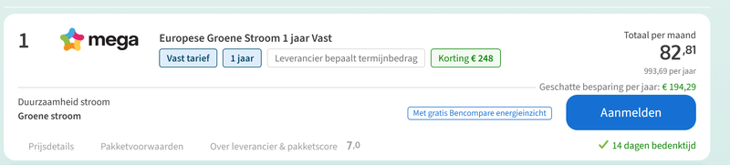

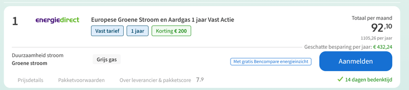

Ik bedoel dat je bij elk nieuw energiecontract een veel hogere korting krijgt als je 1 kuub afneemt dan wanneer je geen gas afneemt.
Probeer het maar eens op gaslicht.com bijvoorbeeld;
Afbeeldingslocatie: https://tweakers.net/i/RzzSOE98M1_cW_F5sCihUzd56cs=/800x/filters:strip_exif()/f/image/JjyPYmWMKdOgJBHOITOv9Jyx.png?f=fotoalbum_large
Afbeeldingslocatie: https://tweakers.net/i/2GDvzQ33XYQx5RpDCk5sfbpkvSA=/800x/filters:strip_exif()/f/image/t9Fgy7vZIl4CIDXcrPV8jaEN.png?f=fotoalbum_large
5000 kWh en 1000 kWh teruglevering ingevuld: zonder gasaansluiting aangegeven, en bij de tweede afbeelding met 1 kuub gas op jaarbasis.
Het verschil tussen de goedkoopste contracten is 108 euro per jaar, niet 331 euro.
Ik moet mezelf wel even corrigeren, het ligt blijkbaar niet ana het kortingsgetal... ik ga eens kijken wat nou de verschillen zijn.
[ Voor 7% gewijzigd door Jerra op 17-02-2025 10:49 ]
