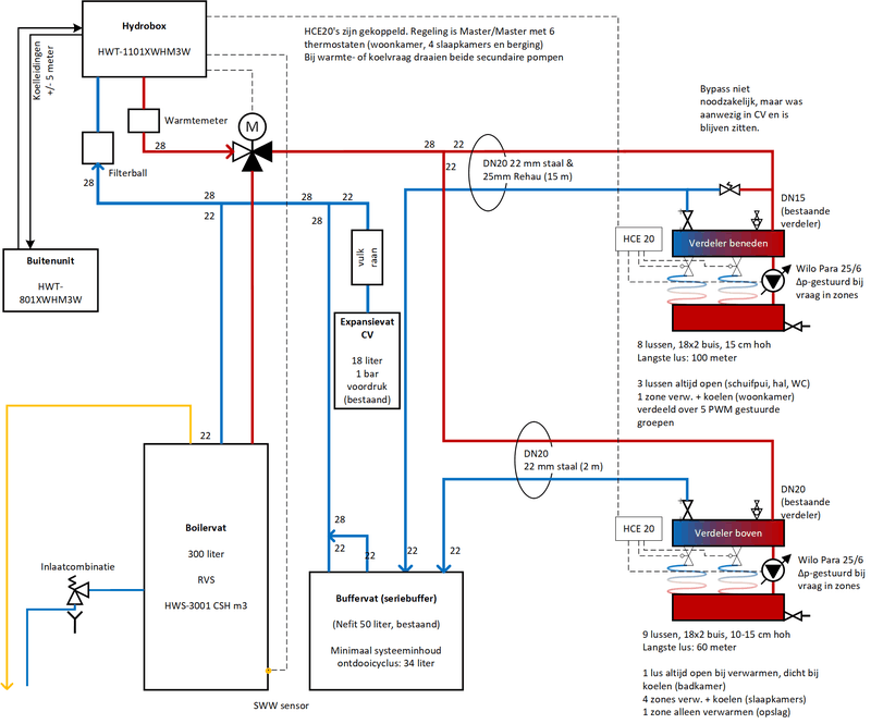

tonyjans schreef op zondag 10 november 2024 @ 18:10:
Ow wel benieuwd naar je efficiëntie want heb zelf nu nog een evohome regeling en krijg adviezen om die zoneregeling los te laten. Heb je daar misschien cijfers van en installatie situatie? Dank :)
Dit is de huidige layout. Zo draait het systeem nu twee seizoenen zonder problemen.
Afbeeldingslocatie: https://tweakers.net/i/7UBSW5gdBa_M7qFaqngwTAy3JnQ=/800x/filters:strip_exif()/f/image/f6MvbwVMhMAS7n3m1eWhhA9i.png?f=fotoalbum_large
Zoals je ziet heb ik nog steeds twee verdelers met eigen pomp. De primaire flow vanuit de WP is rond de 21 liter/min tijdens verwarmingsbedrijf (de WP regelt dat zelf). De stooklijn loopt van 35 bij -10 of minder buiten tot 30 bij 0 of meer buiten.
Die 30 graden heb ik nodig om de badkamer op temperatuur te houden. De badkamer is de lastigste ruimte in huis. Oppervlak van de vloerverwarming is redelijk klein en die ook nog eens niet erg zorgvuldig gelegd (nieuwbouw, dus er hangt een grote elektrische radiator zodat ze niet hoefden na te denken). Met een lagere Ta krijg ik de badkamer niet warm genoeg. De flow over de badkamer is ook het hoogst: ruim 4 liter/min in het secundaire circuit.
Omdat de woonkamer/keuken een relatief groot oppervlak heeft en dus eigenlijk met een lagere stooklijn af kan, zijn de vijf gestuurde lussen daar verdeeld over 5 gekoppelde zones. Dat betekent dat de HCE20 verdeler (vergelijkbaar met de HCE80 van Evohome, maar meer instelbaar), die zones afzonderlijk van elkaar in een vast ritme, afhankelijk van de warmtevraag open en dicht stuurt. Ze staan alleen op de uitzonderlijk koude dagen allemaal tegelijk volledig open. Met een lagere stooklijn zou dit zuiniger kunnen, maar dan moet ik de badkamer elektrisch gaan bijstoken.
De HCE20 boven bedient 4 slaapkamers met eigen thermostaat. Die staan eigenlijk altijd op 19 graden en 's zomers op 23 voor het koelen. 's Winters worden die ruimtes nauwelijks verwarmd, maar juist 's zomers worden die volop gekoeld, terwijl de benedenverdieping veel minder nodig heeft (koelen doe je aan het plafond, dus door de slaapkamers af te koelen, koelt het beneden mee af).
De HCE 20's zijn zodanig ingesteld dat ze een periodetijd hebben van 3 uur. Dus elke periode van 3 uur schakelen ze de verwarming een tijdje in en dan weer een tijdje uit al naar gelang de warmtevraag. In de praktijk gebeurt dit alleen in het voor- en naseizoen en is er eigenlijk continu warmtevraag als de buitentemperatuur onder de 10 graden blijft. Die 3 uur is instelbaar (tussen 1 en 255 minuten, maar de default is 12 minuten) en dat is juist bij de Evohome niet zo. Voor zover ik weet is bij de HCE80 die periodetijd niet instelbaar.
Prestatie over vorig jaar, was als volgt:
Elektrisch verbruik voor SWW: 819 kWh (waarvan 227 kWh voor het backup element voor de Legionella-run)
Elektrisch verbruik voor Verwarming: 2121 kWh (exclusief stroom secundaire pompen. Die kan ik niet meten)
Elektrisch verbruik voor Koelen: 366 kWh (exclusief stroom secundaire pompen. Die kan ik niet meten)
Opgewekte warmte voor SWW: 2352 kWh (inclusief 227 kWh elektrisch voor de Legionella-run)
Opgewekte warmte voor Verwarming: 10305 kWh
Onttrokken warmte door Koelen: 2946 kWh
SCOP verwarmen: 4.9
SCOP SWW: 2.9 (3.6 zonder de Legionella-runs)
SEER Koelen: 8.1
Daar moet ik wel bij opmerken dat ik ook airco gebruik voor de zomerperiodes. Alleen de L/W WP is 's zomers niet genoeg om te koelen.
Legionella kost me op dit moment nog redelijk veel stroom. Ik probeer daar nu wat aan te doen door dit anders in te richten, waardoor het backup element pas mee gaat doen als het echt moet.
Het backup element van de binnenunit zelf heeft het hele seizoen 0.34 kWh verbruikt (1/3 kWh dus). Dat element schakelt alleen in als direct na een defrost de Ta niet snel genoeg stijgt. Dat duurt dan een seconde ofzo.
[ Voor 7% gewijzigd door Blihi op 11-11-2024 10:39 ]

Buffervat aan de koude kant? Dat moet je me eens uitleggen.

  • Blihi
  • Registratie: Juni 2018
  • Laatst online: 11:05
Maasluip schreef op maandag 11 november 2024 @ 11:02:
Wat valt daar uit te leggen? Dat is de traditionele manier om een schakelbuffer/seriebuffer in het circuit op te nemen hoor. Het primaire circuit gaat vanuit de WP, door de verdelers over de buffer terug naar de WP. De twee secundaire circuits lopen over de verdelers.
Die schakelbuffer is er alleen maar om de minimale systeeminhoud van 36 liter in het primaire circuit te garanderen (en omdat dat ding er al stond, is het er eentje van 50 liter. 20 was ook genoeg geweest).
Bij een eventuele defrost tijdens SWW loopt de flow niet over de buffer, maar dan heeft het SWW vat voldoende capaciteit.
Hij kan ook in de aanvoer, maar dan is het stilstandsverlies iets hoger, omdat het vat dan warmer is (scheelt maar 2 graden ofzo, maar toch).
[ Voor 9% gewijzigd door Blihi op 11-11-2024 12:29 ]

  • bleedingeye
  • Laatst online: 18-08 16:23
Begin dit jaar hebben wij vloerverwarming aangelegd inclusief isolatie en aangesloten op de bestaande installatie (warmtepomp + fancoils). De fancoils staan zelden aan (bovenverdieping).
Ik heb echter het idee dat e.e.a. niet optimaal werkt.
Ingaande temperatuur op de vloerverwarming verdeler is momenteel 10 graden kouder als de uitgaande temperatuur van de warmtepomp. Zo goed als alle leiding zijn geïsoleerd (buiten met armaflex, binnen met "standaard grijze" CV buisisolatie, waardoor het me sterk lijkt dat de leiding buiten (+/- 1,5m) het verschil verklaard.
Kan het zijn dat de vloerverwarming een grotere weerstand dan de fancoils en daardoor het meeste water door de lus van het fancoil circuit loopt? De warmtepomp heeft veel start/stops aangezien hij zijn warmte niet kwijt lijkt te kunnen.
Afbeeldingslocatie: https://tweakers.net/i/8roG9hMjdlWXdHHKCNTQUOd1Zgc=/fit-in/4000x4000/filters:no_upscale():strip_exif()/f/image/EcExXkh69p9yGUlz2Qrb6qvd.png?f=user_large

@bleedingeye zet die extra pomp voor de fancoils eens uit, die zou zinloos moeten zijn.
En dan waterzijdig inregelen :)
  • bleedingeye
Proton_ schreef op maandag 11 november 2024 @ 17:13:
Dat is de enige pomp in het circuit (warmtepomp heeft geen ingebouwde pomp).
Flow van de groepen op de vloerverwarming verdeler staan al helemaal open. Flow op de verdeler van de fancoils kan ik helaas niet instellen.

Zit die pomp echt op de plek zoals in je plaatje? Als dit de enige pomp in het circuit is moet ie tussen de warmtepomp en het eerste afgiftepunt (vloerverwarming?) gezien vanuit de warmtepomp.

  • Laatst online: 19-08 14:18
bleedingeye schreef op maandag 11 november 2024 @ 16:55:
Heb je de thermometers gecontroleerd? Ik heb dezelfde verdeler en de thermometers moesten eerst afgesteld worden. Je kan ze er eenvoudig uittrekken (zitten in droge peilbuis) en daarna kan je met wat kracht de basis verdraaien ten opzichte van de voorkant. Zo kan je de wijzer op de juiste plek zetten. Ze stonden bij mij ca 4 graden verkeerd aan te wijzen.
Verder eens met dat je pomp in het plaatje op de verkeerde plek zit!

Klinkt als kortsluiting (heel slecht waterzijdig ingeregeld)
Wat gebeurd er als je het circuit van de fancoils dichtzet of de fancloils individueel dichtzet? Als er dan meer flow is door je vvw dan weet je dat er ergens kortsluiting is.
Check ook even of de aanvoer/retour niet omgekeerd aangesloten is op de verdeler. Als dat zo is dan kunnen de flowmeters dichtgezogen worden en heb je nauwelijks flow.
O, en check ook even of de groepen op de retour wel open staan, die worden soms vergeten bij installatie. Die knopjes moeten heel losgedraaid worden.

  • GroundBreaking
  • Laatst online: 09:22
BernieW schreef op maandag 11 november 2024 @ 17:53:
Als het inderdaad is zoals op het plaatje krijgt de vloer weinig flow. Of nog erger zou ook maar zo de verkeerde kant op kunnen stromen. Dus dat lijkt me de eerste vraag om te beantwoorden hoe zit het leidingwerk nu precies.
Het maakt ansich trouwens toch niet uit of de pomp voor of na de warmtepomp zit? Zolang hij maar tussen het laatste aankoppel punt van retour en eerste afgifte punt zit.

  • Martin7182
  • Registratie: Juni 2020
  • Laatst online: 10:03
Hij zit inderdaad verkeerd, maar hij hoeft toch niet in de aanvoer te zitten? @bleedingeye volgens mij moet de pomp links van het T-stuk zitten i.p.v. rechts. In ieder geval direct voor of na de warmtepomp.
Bij mijn CV ketel zat de pomp in de retour. Dan heb je denk ik ook iets minder warmteverlies.
  • marcop23
  • Laatst online: 19-08 22:53
De pomp veroorzaakt stroming door de rechter verdeler. Tot zover normaal / gebruikelijk.
Waar wordt dat water echter vandaan gezogen? Een deel komt uit de warmtepomp, maar een deel zal uit de aanvoer van de linker verdeler komen. Het water door de linker verdeler stroomt dus "de verkeerde kant op". Dat water mengt dan met het vers opgewarmde water uit de WP, waardoor de watertemperatuur naar de rechter verdeler veel lager is.
Je hebt nu eigenlijk onbedoeld een mengverdeler gebouwd.
Oplossing is, zoals gezegd, om de pomp te verplaatsen naar direct voor of na de warmtepomp.

  • bleedingeye
Dat idee had ik al een beetje, bedankt voor de bevestiging!
master1104 schreef op maandag 11 november 2024 @ 19:07:
Heb je tips hoe ik deze het beste af kan stellen/vergelijken. Ik heb namelijk geen idee wat de juiste waarde hoort te zijn.
bensss schreef op maandag 11 november 2024 @ 21:03:
Het circuit van de fancoils kan ik helaas niet afsluiten. Zou ik hiervoor het beste een kogelkraan kunnen monteren voor de fancoil verdeler?
Ik dacht inderdaad dat de aanvoer/retour van de VVW verdeler omgedraaid was (blauwe kant is warmer als de rode). Als ik de buizen volg is dit echter niet het geval, waardoor ik inderdaad ook denk aan kortsluiting. Retour water fancoils lijkt (gedeeltelijk) als aanvoer voor de warmtepomp gebruikt te worden.
marcop23 schreef op dinsdag 12 november 2024 @ 08:13:
Dankjewel voor de uitleg! ik ga aan de slag met het verplaatsen van de pomp!

silverball schreef op dinsdag 12 november 2024 @ 15:25:
Ik ben nu ongeveer zo ver:
Ik heb
  • Vloerverwarming hoh <10
  • Terrenis buis naar buiten en MLB 32 en 28 in de kruipruimte
  • Grindput voor condenswater
Ergonomisch is het erg praktisch om de vuilafscheider NA de splitsing richting de vvw te plaatsen in de retourleiding in de kruipruimte. Heeft het dan nog zin, denk het wel toch? Al het vuil zal uit het 'oude' circuit komen. Nadeel is dat ik hem wel moet inpakken dan, maar ik zie geen andere plaats behalve midden in het circuit. Waar hebben jullie dat ding ?
Bij voorkeur in de retour voor de pomp maar beter iets dan niets 😂

Carboy54 schreef op dinsdag 12 november 2024 @ 16:08:
Ja precies, maar hoe doen jullie het dan als er leidingen in de kruipruimte lopen @Carboy54 ?
Dan kan je hem toch nergens praktisch plaatsen?

silverball schreef op dinsdag 12 november 2024 @ 16:23:
In de kruipruimte dan. 25 of 50 liter is niet groot

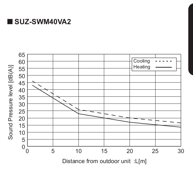

Vraag mag ik deze 2 grafieken met elkaar vergelijken?
Afbeeldingslocatie: https://tweakers.net/i/odwZnGZr-h137bCt2aXtgf7v4Fo=/fit-in/4000x4000/filters:no_upscale():strip_exif()/f/image/Qeaqri3Qk4m4aWgb8dGe6fWD.png?f=user_large
Afbeeldingslocatie: https://tweakers.net/i/6MKi6lT1axDZ2Yfrx6hCdAsin8s=/fit-in/4000x4000/filters:no_upscale():strip_exif()/f/image/8R9qoVG3hAw5Q2pN5wNBTiKH.png?f=user_large
Als de Vaillant AroTHERM plus de benchmark is van een still warmtepomp dan moet de SUZ-SWM40VA2 ook wel echt heel stil zijn.

omweersbui schreef op dinsdag 12 november 2024 @ 19:12:
Goeie maar moeilijke vraag. Helaas is het vaak niet duidelijk hoe de gerapporteerde geluidsvermogens van verschillende merken en typen warmtepompen precies zijn gemeten. Het is daardoor niet goed onderling vergelijkbaar, ook deze grafieken niet.
Mitsubishi Electric: het geluidsvermogen op het ErP label is bij nominaal vermogen (80%) en A7W55 (bron pdf whitepaper geluidseisen Mitsubishi Electric, p6)
Valliant: het gerapporteerde geluidsvermogen is vermoedelijk ook niet bij maximaal vermogen gemeten, zie bijv deze, deze en deze posts.
Als ik het goed begrijp uit het whitepaper van Mitsubishi dan dient het verplichte EU energielabel het geluidsvermogen te vermelden obv EN12102 (dus gemeten bij A7W55), maar er is niet gespecificeerd bij welke deellast…
