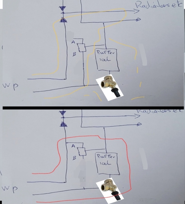

Gary199 schreef op vrijdag 21 april 2023 @ 16:56:
En via welke poort van de 3-weg komt er dan water in de Buffer naar jouw idee .
Afbeeldingslocatie: https://tweakers.net/i/tEzD0gIH1Xt4I0Lw-n_YHXUHWEU=/x800/filters:strip_icc():strip_exif()/f/image/tS78XlXOpydLpND6v1r7SOpx.jpg?f=fotoalbum_large
Rood is de weg van defrost.
Geel de weg van normaal verwarmen.. De gele stippel lijn door de boiler is vast instelbaar met kraan op iets van 30% .

X21r schreef op vrijdag 21 april 2023 @ 18:32:
Het Buffervat kan niet belemmerd worden met een gedeeltelijk gesloten kraan.
Beperkt flow tijdens defrost.
Ik ben er wel uit met de aangedragen ideeen.
Dank !

X21r schreef op vrijdag 21 april 2023 @ 18:18:
Jouw buffer vat en jouw bypass hebben een andere bedoeling.
De bypass is voor als je radiators niet voldoende flow creëren !!!!
Jouw buffer vat staat in serie met je radiators om zo een grotere water massa te hebben.
Garry199 wil geen koud water door zijn radiators hebben... maar alleen het vat aangesloten hebben tijdens de defrost.
En zo voorkomen dat de wp een koude plons krijgt na defrost.
Na defrost schakel hij om naar de radiator welke nog redenlijk op temperatuur zijn.
En de wp gaat niet voluit draaien.
In de xx minuten daarna word het vat weer langzaam op temperatuur gebracht.
Mocht je installatie niet voldoende massa/volume /afgifte hebben dan kan je via het omschakelen naar het vat....minder snel een defrost krijgen.... let op dit is alleen het geval als je compressor na defrost vol uit gast draaien. ( gevolg in de slechtste situatie dat de wp erg veel met defrost bezig is en weining met verwarmen van je huis,bovendien krijg je dan ook hoger stroom verbruik).
Zo was ‘t oorspronkelijk bedoeld ja, bypass om voldoende flow te hebben als door naregeling te veel radiatoren geknepen waren. Alleen dat is dus in de praktijk anders uitgepakt: ik heb altijd voldoende (minimale) flow door een aantal radiatoren die altijd open staan en de pompsnelheid staat behoorlijk laag (11l/m) omdat er anders te veel stromingsgeluid door de installatie is. Tijdens defrost gaat cicrulatiepomp van de Panasonic WP naar standje overdrive (35 l/m) en die wordt dus door door de bypass voor een groot deel direct naar de buffer geleid. Er gaat dus wel een deel door de installatie met iets meer strominggeluid maar ‘t werkt behoorlijk goed.
In elk geval goed genoeg om niet meteen met een driewegklep aan de gang te gaan ;).
Nu valt dat afkoelen nog redelijk mee omdat door de relatief hoge temperatuur de defrost erg vlot verloopt, ‘t gaat om een aantal graden.

blb4 schreef op vrijdag 21 april 2023 @ 19:14:
Toppie dat het bij jou goed loopt.
Helaas heeft niet iedereen een "rustig"systeem.
Software algoritme Ta en afgifte systeem en flow zijn niet overal het zelfde.
Dus de " koude plons " is herkenbaar en geeft bij sommige toch last van klachten.
Of wensen om het toch beter ( zuiniger)te laten verlopen.

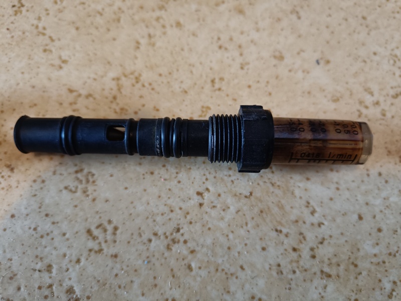

Weet iemand of je de flowmeters van een vvw verdeler er zo af kan draaien en schoonmaken van binnen?
Die van mij zijn zo vies dat ze niet meer te lezen zijn.
Dacht 't maar eens schoon te maken nu 't stook seizoen op z'n einde loopt (in de zomer wss geen zin in 😅)
14.5 kWP op Zuid, 4x24 CPC heatpipes op Zuid, 1000L Hygienebuffervat met Panasonic WH-MDC09J3E5, Gasloos sinds 2018.
  • BenEco
Baapje327 schreef op zaterdag 22 april 2023 @ 13:54:
Weet niet welk merk verdeler je hebt maar onderstaande linkjes geeft 2 voorbeelden hoe ze te reinigen.

Goedemorgen, 't glaasje kun je eraf draaien, |:( 8)7
Dank voor de hulp!!

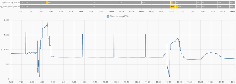

Nu ik de LG tijdens de opstart na een defrost op "Stille modus" heb gezet, heb ik de tijd tussen de defrosts kunnen verlengen van 45 min. tot ca. 90..105 min. Dat geeft de warmtepomp dus de tijd om op een lager vermogen toch langer zijn benodigde energie te maken. Dit geeft niet alleen een besparing van het elektrisch vermogen, maar levert netto toch ook zeker meer thermisch vermogen.
De LG start namelijk behoorlijk agressief op, en dit wordt beperkt door de "Stille modus". Na de opstart gaat de "Stille modus" er weer af, want dat is na testen gebleken de beste methode om de volgende defrost zo lang mogelijk uit te stellen. Het is dus blijkbaar zo, dat veel vermogen een defrost bespoedigd, maar weinig vermogen ook. Er is dus waarschijnlijk een optimaal vermogen bij een condensor, waarbij de kans op een defrost het kleinst is. Dit is misschien wel per type warmtepomp te bepalen.
Dat is mijn ervaring ook.

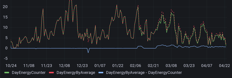

Voor de statistiekmensen, de SDM120M om de elektrische kWh te meten geeft bij mij sinds maart ca 10-14% te weinig aan :/

Proton_
Team Welles
@Blihi de COP gaf een trendbreuk in @Tomexergie's vergelijking.
Toen ben ik gaan kijken wat een uurtje op minimale modulatie voor verbruik rapporteerde, dat is immers een vrij constante belasting. Bij gelijke omstandigheden was de vermogen-uitlezing consistent met de historische data maar de energiesom niet. Het helpt dat de SDM120 drie decimalen geeft (Wh resolutie).
Daarna nog een sanity check gedaan: daggemiddeld vermogen * 24 moet overeenkomen met de getelde Wh die dag. Dat klopt tot eind februari.
Afbeeldingslocatie: https://tweakers.net/i/pEELvapH_5M71BsqCAXx_nI9ZuU=/800x/filters:strip_exif()/f/image/jG5qdwMmneC8gbLNNvJo98AD.png?f=fotoalbum_large
Zou twee jaar garantie moeten hebben, dus komt vast goed :) De twee andere Eastron meters doen het nog prima
  • Blihi
  • Registratie: Juni 2018
  • Laatst online: 15:58
Dat is wel een vreemd geval ja. Daggemiddeld vermogen kan wel iets afwijken, maar geen 10%.
Metingen van vermogen zijn om de zoveel seconde. Theoretisch kan je steeds precies tussen de metingen in net iets meer vermogen trekken, maar dat is vergezocht.

Jojan265 schreef op zaterdag 22 april 2023 @ 23:14:
Wat heb jij voor afgifte systeem ?
Heb jij water temperatuur meting tijdens defrost en als de machine start.
Dus de tijd en temp dat hij stil staat er weer start met opwarmen.
Lijkt op een koude plons.

Jojan265
X21r schreef op zondag 23 april 2023 @ 23:45:
Ik heb 100 m² vloerverwarming hoh 15 cm.
Ik heb heel veel metingen, maar kan helaas niet zover terug in de tijd kijken. Ik heb nog wel 2 schermafdrukken gevonden:
Afbeeldingslocatie: https://tweakers.net/i/y-LInReedSkAlVPrC-lS3kp73C4=/800x/filters:strip_exif()/f/image/TMxokUvU2J5AGw5BrvPizwM5.png?f=fotoalbum_large
Afbeeldingslocatie: https://tweakers.net/i/_f1IYUB75DVKy2dMwyiWjNfNln8=/800x/filters:strip_exif()/f/image/wgIQZ5JrGFnvaqjTNScBxDUW.png?f=fotoalbum_large
Uiteraard is er een koude plons. De defrost wordt immers verholpen met thermische energie uit de vloer. Je ziet wel, dat na de opstartpiek, de retourtemperatuur alweer op de normale waarde zit. Ook de luchttemperatuur in de kamer zie je nauwelijks op en neer gaan. Of er nu wel of niet een koude plons uit de vloer komt, dat maakt voor de opstart bij de LG niet uit. Die ziet er altijd hetzelfde uit en alleen na de opstartpiek wordt er gemoduleerd.
Hieronder nog een plaatje van een andere dag met het verschil in electrisch vermogen bij een defrost zonder "Stille modus" en met:
Afbeeldingslocatie: https://tweakers.net/i/dvxSsatcao6C8dzV6Y70hu3SNkk=/800x/filters:strip_exif()/f/image/LM41IiNcvHzmJQXZVnGR4Xol.png?f=fotoalbum_large
Helaas niet met temperaturen en thermisch vermogen.
De volgende winter wil ik nog wat meer gaan vastleggen.

  • X21r
  • Laatst online: 12:43
Jojan265 schreef op maandag 24 april 2023 @ 08:30:
Toppie.
Je koude plons lijkt het niet te zijn( pas na 5 minuten krijgt hij kouder water) Misschien Ta net onder de 26 graden en daarom volgas.
Maar inderdaad de LG agressief gedrag na defrost is bekend.
Vraag draait de water pomp continu of stopt hij..
Je vloer lijkt pas na 5 minuten Tr te laten zakken.
Stel je voor water pomp stopt na defrost leidingen en wisselaar zijn nog koud( en sensor zit op leiding)...
Dan krijgt hij een kouder info dan wensenlijk is.
Eigenlijk zou water pomp door moeten draaien. Zou ik zeggen.
Of je Ta sensor zit op de leiding te dicht bij massa warmte wisselaar.
Misschien de waterpomp op max flow te laten lopen ?
Toch leuk een oplossing gevonden.
