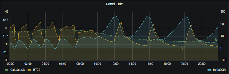

Er is een relatie tussen de gemeten kamertemperatuur, de buitentemperatuur en de stooklijn.
Dit levert een regelwaarde op (CalcSupply)
Afbeeldingslocatie: https://tweakers.net/i/UvGkkU3YokKPF5hw1Rh8Pg3man4=/800x/filters:strip_exif()/f/image/MSeSJezITvNMabO3q2HDXByK.png?f=fotoalbum_large
In dit plaatje is DeltaDGM hetzelfde als de graadminuten *-1

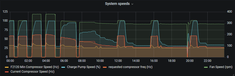

Je ziet in de linkse helft dat de graadminuten telkens de 0 aantikken en dan schakelt de warmtepomp uit. Bij -60 (60 in dit plaatje) schakelt de warmtepomp weer in.
Maar in de rechtse helft blijft de graadminuten uit de buurt van de 0 en draait de warmtepomp continue en op een lager vermogen. Dit is het gedrag wat ik denk dat er nodig is om een hogere COP te halen.
Wat ik niet begrijp is hoe de warmtepomp zijn "requested compressor freq" berekend en waar hij op reageert zoals in de rechtse situatie waar een sprong in het vermogen zit. Bij -260 graadminuten 30Hz omhoog en bij -160 graadminuten weer 30Hz naar beneden.
Is het mogelijk met de juiste tuning om naar een lagere temperatuur te regelen zonder de start/stops?
Het lijkt me net als in het verkeer. Als je met de "groene golf" mee rijdt rij je zuiniger dan dat je telkens naar het volgende rode stoplicht sprint.

Te snel? dat weet ik niet. Uiteindelijk gaan er altijd de joules in die nodig zijn om het huis op temperatuur te houden.
Het is maar net hoe je dit wilt bereiken. De hoogste COP haal je bij de laagste aanvoertemperatuur, maar als de WP stil staat is hij natuurlijk op zijn zuinigst. Waar ligt dus de juiste balans?
Het verschil tussen links en rechts is dat links een stop wordt gebruikt om onder de berekende temperatuur te komen terwijl rechts de sprongetjes worden gebruikt om juist boven de berekende temperatuur te komen.
Starts hebben invloed op de levensduur van een compressor. Het aantal starts wordt ook netjes bijgehouden in de WP (44069). Als hij te vaak start (meer dan eens per uur) mag je je rustig afvragen wat er aan de hand is.
Wat je ziet hierboven is dat de CalcSupply 5 graden naar beneden gaat omdat de buitentemperatuur (40004) die dag opgelopen is met 5 graden. Dit teruglopen van de CalcSupply (43009) zie je ook terug in het teruglopen van de Requested comp freq. (44775).
Ik zoek dus naar hoe ik die relatie kan beinvloeden.
Misschien is er wel een mogelijkheid om de graadminuten een offset te geven zodat hij niet telkens zijn kop stoot (en de WP af laat slaan). Je ziet in de rechterhelft dat de WP hier goed mee omgaat en tijdelijk de freq verhoogd om de temperatuur naar het afgiftesysteem (BT25) te verhogen zodat hij schommelt rond de CalcSupply.

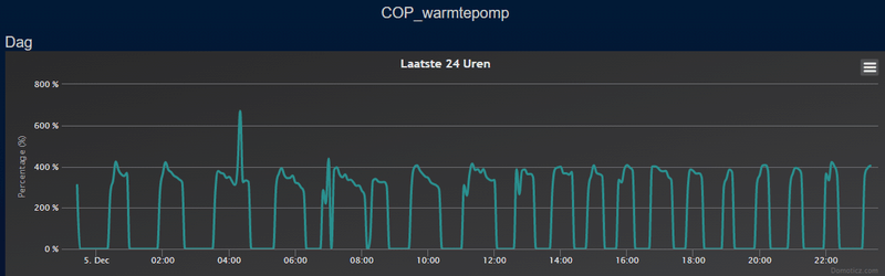

Voor verwarmen staat default de GM inderdaad op -60. Lange tijd heb ik hier gewerkt met GM -120 maar dat geeft afhankelijk van je situatie grotere temperatuurvariatie in de woonruimtes. Wel is de run langer maar is bij de Nibe de gemiddelde COP lager volgens mij. Hierin wijkt de Nibe af van veel andere warmtepompen. De regeling van Nibe maakt vaak een cyclus die ongeveer de tijd van de ingestelde GM duurt. Dus GM -120 geeft een aan/uit cyclustijd van ongeveer 2 uur en bij GM -60 van ongeveer 1 uur.
Laatst heb ik om 12 uur de GM instelling van -120 naar -60 gezet en die dag de COP grafiek van die dag gekopieerd. Deze is hieronder te zien.
Afbeeldingslocatie: https://tweakers.net/i/4gSPOwNoDSFB7n4jqRkBDjmo0aY=/800x/filters:strip_exif()/f/image/BTVW31D7W9C8BCNa57XscMSJ.png?f=fotoalbum_large
Rond 12 uur de GM van -120 naar -60 gezet. Goed is te zien dat de run cycli korter worden en ongeveer van 2 uur naar 1 uur gaan. Verder is te zien dat de COP gemiddeld wat hoger is omdat het 2e deel van een run de COP begint te dalen omdat de Ta hoger wordt en dus het rendement daalt. Verder is bij -60 de schommeling in de kamertemperatuur minder en dat is comfortabeler. De warmtepomp schakelt wel vaker in maar omdat GM -60 de standaard waarde is lijkt me dat geen probleem voor de levensduur.
Waarom Nibe warmtepompen normaal niet zo'n extreem lange runs maken is mij niet echt duidelijk en ik heb het inmiddels geaccepteerd. Mogelijk heeft dit met draaiuren te maken of het COP voordeel doordat aan het begin van een run het water afgekoeld is en daardoor een hogere COP te halen is. Wie het weet waarom Nibe dit zo doet mag het zeggen, ik ben benieuwd.

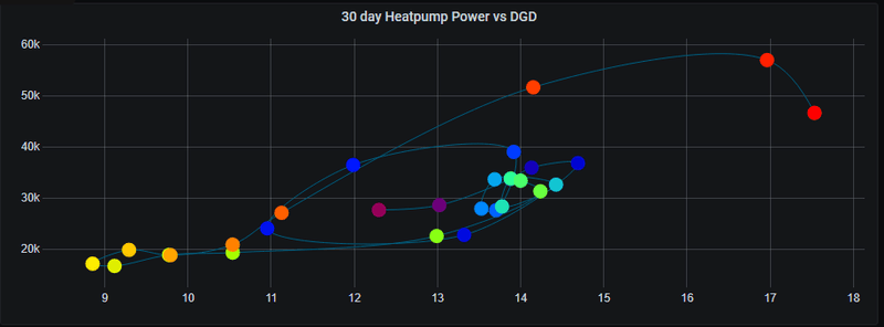

Interessant te zien dat bij kortere runs de COP gemiddeld hoger is (of vergis ik me?). Dat had ik niet verwacht.
Zelf overweeg ik ook een Kamstrup aan te schaffen maar weet niet waar ik het beste kan meten. De flow en temperaturen na de warmtepomp of de flow en temperaturen na de platenwisselaar.
Op dit moment denk ik het laatste want het gaat toch over de energie die uiteindelijk de vloer in gaat.
Of zie ik dit verkeerd?

We zijn ook druk aan het tweaken van de Nibe WP. Nu zag ik de bovenstaande mooie diagram die veel verduidelijkt! Mag ik vragen wat de redenatie is van de aangepaste compressor curve?
Hij staat bij mij op -3 graden voor max hz (85 hz) en 7 min hz (25 hz)
Nu zag ik in bovenstaande diagram dat hij gezet is op -6c en 9c - wat zou aanraden voor een huis met 2x vloerverwarming?
Wat is het effect van aanpassingen, wat is voordeel ervan (langere runs?) en hoe controlleren of het geen nare zij-effecten heeft?

apelders schreef op donderdag 9 december 2021 @ 08:42:
Het lijkt inderdaad dat de kortere runs afgewisseld met een korte pauze bij Nibe een betere COP geeft. Een verklaring kan zijn dat bij langere runs de Ta verder oploopt waarbij het rendement lager is. Zelf heb ik lang aan het idee moeten wennen dat de runs onderbroken worden door een korte pauze omdat de GM 0 zijn geworden. Maar dit blijkt toch de manier te zijn die Nibe hanteert.
De COP zou ik bepalen als energie die de warmtepomp uitkomt gedeeld door de energie die de warmtepomp inclusief waterpomp ingaat. Dus zou ik meten voor of achter de warmtepomp. Die energie komt het huis in en dan maakt het niet meer zoveel uit waar precies.

FTL schreef op donderdag 9 december 2021 @ 14:53:
Die compressor curve bepaald de maximale compressor frequentie bij een bepaalde Tb. Dus wanneer mag de warmtepomp zijn maximale vermogen aanspreken.
Heeft die als maximum 85 Hz? Bij de F2040-6 die ik heb is de maximale frequentie 120 Hz.
Het screenshot in mijn diagram laat inderdaad -6 en 9 graden zien maar daaronder staat de werkelijk huidige waarde van 0 en ..12 graden.
Met vloerverwarming heb ik geen ervaring dus daar kan ik niet zoveel van zeggen. Dan zou ik beginnen met de default waarden die Nibe selecteert bij vloerverwarming.
Het effect van deze parameter die ik gezien heb ik dat boven de bij mij 12 graden gaat de warmtepomp normaal niet hoger dan die 25 Hz. Dan kan je lange runs krijgen van 25% Hz. Tot op een gegeven moment de GM te ver oplopen en dan schiet het opgenomen vermogen omhoog om snel de GM te laten dalen.

Hier gisteren een "B Meters Kompaktwärmezähler HYDROCAL M3 2010852 NEU OVP" gekocht op ebay. Op dit moment gebruik ik een flowmeter met twee losse temperatuursensoren en dat is prima om het verloop te volgen maar is qua nauwkeurigheid in combinatie met het Domoticz script niet optimaal.
Met deze warmtemeter wil ik wat zekerder weten wat de COP is zodat ik het beter met anderen kan vergelijken. Verder stopt de meting in Domoticz soms waardoor de waarde sowieso niet meer precies is. Deze Hydrocal heeft net als alle andere warmtemeters een eigen display en batterij en werkt dus zelfstandig. Ik zag daarna wel in de installatiehandleiding dat deze Hydrocal maar vier maal per dag uit te lezen is via M-bus. Maar gelukkig heeft dit type warmtemeter nog een puls uitgang die iedere gemeten kWh een puls geeft.

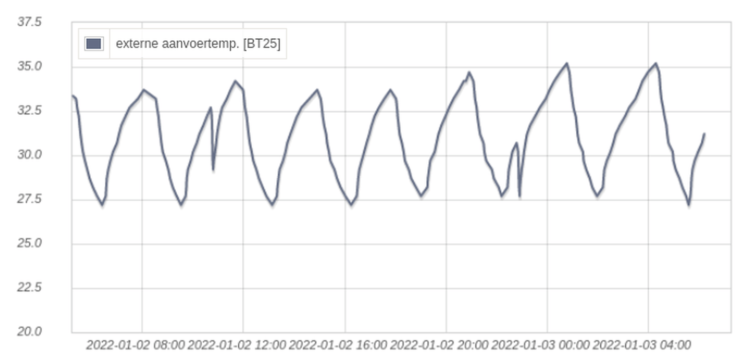

Weten jullie misschien.... De sensoren BT25 en BT71 zijn bij mij niet aangesloten in de regelaar. De gelabelde kabels liggen los bij de regelaar. Waar zijn deze opnemers voor bedoeld? Ik zie in myupway alleen maar een dT over pomp gp12. Tussen m'n warmtepomp en de afgifteset zit nog een buffervat, en het lijkt mij dat er ook gestuurd moet worden op de dT na het buffervat. Zijn sensoren BT25 en BT71 hiervoor bedoeld?
  • _NvS_
  • Registratie: Oktober 2016
  • Laatst online: 12:28
BT-25 externe aanvoer
BT-71 retour temperatuur
Tenminste dat zegt de nibe app. Volgens mij zijn het je leidingen van en naar het monoblok buiten

Ok, ik heb dus geen monoblock...
Maar zag ergens online een schematische afbeelding waaruit blijkt dat deze sensoren daar iig niet voor worden gebruikt.

Om mooie grafieken te kunnen maken hoef je niert per se een abonnement. Wanneer je een usb stick (bijv zo'n thumbnail ding die net achter het luikje past) in de unit stopt kun je ook alles loggen met een op te geven tijdsinterval. Bij mij regelt hij gewoon op BT2 en BT3.
@Henielma Als je retour zo snel oploopt loont het misschien de moeite te checken of er ook een groep is die relatief warm water retour geeft. Met name bij vloerverwarming zou dit niet zo snel mogen gebeuren. Bij een groot aandeel radiatoren kun je ze wellicht knijpen en anders is er niet veel aan te doen. Dan is inderdaad korte verwarmingscycli gunstiger.
De oplopende retour dwingt natuurlijk de Ta omhoog, want de dT hangt grotendeels aan de frekwentie. Uiteindelijk geeft deze slechtere afgifte dus ook een hogere stooklijn.
Voor een lange levensduur verwacht ik, dat je het aantal starts (compressor) en het aantal draaiuren (inverter) wil minimaliseren. Voor de inverter (condensators!) is 3 fase voeding en een verhoudingsgewijs hoge frequentie bij hoge belasting gunstig. Dat lijkt wel ok te zijn bij Nibe. Sinds de SW update van vorig jaar oktober zijn alle frequenties nog wat verhoogd en lijkt het systeem ook nog wat zuiniger geworden. Met name ook door een verbeterde ontdooistrategie.

LangeFries schreef op woensdag 15 december 2021 @ 21:04:
@LangeFries Hier gebruik ik alleen radiatoren en die heb ik een hele tijd geleden al waterzijdig afgeregeld. In de kerstvakantie zal ik weer eens kijken of dat helemaal goed gedaan is. Het is nu wat kouder dan toen ik dat gedaan heb en daardoor goed om nog eens te checken en eventueel wat aan te passen.

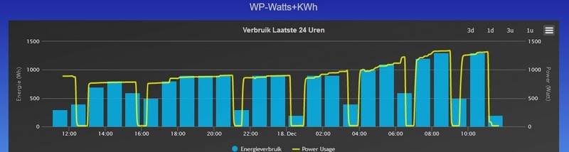

Ohh. eindelijk een topic over de NIBE. Hier in Borne zorgt een NIBE-2120-12 (3 fasen) voor de verwarming van ons huis uit 1926. Twee jaar geleden de hele BG vloer eruit gebroken en voorzien van degelijk geïsoleerde vloerverwarming. In bedrijf sinds eind april dit jaar; alles prima.
Alles zelf geïnstalleerd, ondanks dat ik niet in deze branche werkzaam ben, maar in de Elektronica.
Veel sensoren en schakelaars via Domoticz op de Synology Nas. Maar de SMO20control unit heb ik daar nog niet op aan kunnen sluiten.
De Nibe controleer ik via het portal van de SMO20 (Premium abo... ppff moet je nog voor betalen ook nog). Echter: ik mis veel informatie over de NIBE; niet alles staat in de manuals, en meer kan ik niet op internet vinden. De 2120 zit in de meterkast achter een Z-Wave Qubino vermogens meter (naar Domoticz) zo kan ik mooi loggen. Zie hier het plaatje van vandaag: Afbeeldingslocatie: https://tweakers.net/i/1h-_5yuU3ZLgNxf-oGo_8pn0gW0=/800x/filters:strip_icc():strip_exif()/f/image/j5Lk2mWGUxMf4SNV3ry38MTM.jpg?f=fotoalbum_large
Een paar vragen:
- Is er voor Domoticz (op Synology) iets met een API mogelijk om mee te kijken met de NIBE?
- Laatst met -4 graden buiten kon de WP net niet voldoende vermogen leveren, maar nam ook niet heel veel vermogen op. misschien de inlaat temperatuur te laag?
- Hoe meet ik de actuele COP? dat kan ik niet met de Nibe tooling.
- Ook raar; de SMO20 regelt keurig de binnentemperatuur, alleen 0,5graden lager dan ingesteld???
En: soms springt deze offset naar -1 graden. Kuren van de SMO20?

De actuele COP kan je meten met een flowsensor en twee temperatuursensoren Zelf gebruik ik twee DS18b20 temperatuursensoren (Ta en Tr) en daarnaast een flowsensor die pulsen afgeeft. Deze temperatuursensoren en pulsen kan je bijvoorbeeld met Espeasy draadloos koppelen met Domoticz als virtuele sensors. In een Lua script wordt dan de COP berekent.
Of je koopt een warmtemeter zoals een Kamstrup of een B-systems Hydrocal M3. Deze zijn gekalibreerd en meten zelfstandig het geleverde vermogen. Zelf heb ik sinds kort de Hydrocal M3 aangeschaft. Deze kan pulsen van een geleverde kWh afgeven die je dan eventueel met Espeasy weer naar Domoticz kan voeren.
Verder heb je natuurlijk een kWh meter nodig de de verbruikte elektriciteit door de warmtepomp en waterpomp meet en via pulsen door kan geven aan Domoticz. Dan kan je deze twee energiehoeveelheden op elkaar delen en je hebt de COP.
Wanneer de binnentemperatuur lager is dan de ingestelde temperatuur dan is de stooklijn te laag ingesteld of de ruimteinvloed te laag. Zelf heb ik de stooklijn afgeregeld met rustig weer met contante temperatuur en weinig wind en zon. Zet eerst de ruimteinvloed laag (1) en dan zou de stooklijn ervoor moeten zorgen dat de binnentemperatuur bereikt wordt en gehandhaafd blijft. Let wel dit is een traag proces en duurt zomaar een halve of een hele dag.
Wanneer dit gelukt is kan je indien nodig de ruimteinvloed wat verhogen zodat de kamertemperatuur ook bereikt wordt wanneer het waait of de zon schijnt.

  • apelders
  • Laatst online: 24-09 14:36
Graadminuten versus Compressor Frequentie
In het starttopic liet ik een plaatje zien met een sprong in de compressor frequentie als de graadminuten te ver teruglopen. Hier heb ik inmiddels wat meer inzicht in gekregen.
Omdat ik mijn afgiftesysteem vandaag waterzijdig aan het inregelen ben volgens het stappenplan van @ThinkPad , ging mijn regeling aan de haal natuurlijk.
Afbeeldingslocatie: https://tweakers.net/i/dxYnmkwCeIBxALKM1lfFFAGHKv4=/800x/filters:strip_exif()/f/image/HBKUaqllWvRXThbAMyVeeuL8.png?f=fotoalbum_large
Dit gaf een mooi inkijkje in hoe de WP reageert op de graadminuten.
Wat je ziet is dat bij -80 mijn WP inschakelt (mijn huidige setting). De graadminuten liepen door mijn aktie vanmorgen nog verder terug en wat je ziet is dat bij -280 de frequentie een stap maakt. Hij stapt weer terug bij -180. Blijkbaar zit hier een hysterese en die zie je ook bij -380 waar weer een extra stap wordt gemaakt.
Door de frequentie stapsgewijs te verhogen wordt extra energie geleverd om zodoende het tekort aan te vullen.
Mijn compressor curve staat overigens op Auto. Ik heb nog geen idee of ik met een handmatig instelling nog winst kan behalen.
  • format5
  • Laatst online: 16-06 14:11
Er zit inderdaad een hysterese in.
Als ik het goed herinner zijn de stappen gebaseerd op wanneer je bijverwarming in mag springen.
Iedere 25% tussen inschakel GM en bijverwarming GM gaat de compressor wat hoger, om zo terug naar 0 te gaan.

  • G-addict
  • Registratie: November 2021
  • Laatst online: 11-11 21:26
Onlangs een installatie fout gevonden van de BT25 en BT71 sensoren. Deze zijn nu twee dagen correct aangesloten. Ik heb vanavond in ms Paint (jaja😎) de logbestanden van de berende Ta, de gemeten Ta en de gemeten Tr over elkaar heen geplakt. Afbeeldingslocatie: https://tweakers.net/i/-lNtwXaD21br1gp_6aA9bJ6t91o=/800x/filters:strip_icc():strip_exif()/f/image/99xL2lYVhQeqmwVMvbVu59vM.jpg?f=fotoalbum_large
De gemeten Ta schommelt flink om de berekende heen. Hier valt nog wel wat winst te behalen, maar het is nog even uitvogelen hoe....

  • apelders
Als je je gaat verdiepen in graaddagen kom je tot opmerkelijke inzichten.
Een graaddag is gedefinieerd als referentietemperatuur (18°C) minus de gemiddelde temperatuur over de gehele dag, geminimaliseerd op 0.
18°C is de temperatuur waarbij stoken niet meer nodig is.
Er zou dus een correlatie moeten zijn tussen het aantal graaddagen en het opgenomen vermogen van de warmtepomp.
Afbeeldingslocatie: https://tweakers.net/i/upkCHnJkU7twaaFdq2wAR4N-clE=/800x/filters:strip_exif()/f/image/Hqm8OS7yO3N6SCyPRZdM96uI.png?f=fotoalbum_large
En in Grafana levert dat weer een interessant plaatje op.
Het is een serie van de afgelopen 30 dagen en die zijn verbonden via een dunne lijn. De laatste dag is rood.
De afgelopen dagen ben ik mijn vloerverwarming waterzijdig aan het inregelen geweest want dat was nog niet gebeurd. Dit heeft wel een uitschieter opgeleverd.
Je ziet ook mooi de hysterese van de vloerverwarming. Als het buiten snel afkoelt gaat de WP flink leveren om de vloertemperatuur te verhogen volgens de stooklijn. Als de temperatuur vervolgens weer sterk stijgt valt hij terug naar zijn 'stationair' verbruik.

BT25 zit nu op de top van hert buffervat, dus aan de leiding, die naar het huis gaat.
Ik zie nu onderstaande schommeling. Al wel een stuk minder als hiervoor. De F2120 schakelt tussen de 25Hz (neergaande temperatuur) en 55Hz (opgaande temperatuur)
Hoe is dat bij jullie?Afbeeldingslocatie: https://tweakers.net/i/JRDALMKLiONaUrzcvvO7VWtwPCk=/full-fit-in/4000x4000/filters:no_upscale():fill(white):strip_exif()/f/image/dPSu2FTWfbtMfh7r8O4gho7U.png?f=user_large
[ Voor 25% gewijzigd door Zilvermeeuw op 03-01-2022 07:35 ]

Bij warmtevraag een beetje vergelijkbaar, lagere temperaturen. Maar bij mij is de neergaande temperatuur 0Hz. Na inschakelen draait de compressor ~2 minuten op 32Hz, om daarna terug te zakken naar 25 Hz. (Is deze minimale frequentie nog iets terug te stellen???) Als de aanvoer temperatuur zo'n 2 graden boven de berekende aanvoertemperatuur is, schakelt de compressor uit. Verder draait de warmtepomp de afgelopen twee dagen niet in de middag vanwege de zoninstraling.
