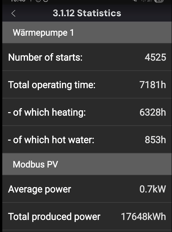

wickydude schreef op donderdag 22 oktober 2026 @ 16:04:
Voor een F2120 met SMO40 is dat wel normaal. Ik heb een -16, zit op 5254 starts en 5684 uur.
Qua levensduur gaat het om de compressor, die is uitgelegd voor circa 100.000 uur of 150.000 starts (gemiddeld dan he). Dus als je runs zo blijven is het aantal starts OK. zeg runs langer dan 45 minuten.
Eventueel is er misschien met wat settings aanpassen nog wel wat mogelijk , per situatie verschillend.
Nu ik jullie getallen zie en met die van mij vergelijk valt me toch een duidelijk verschil op. Mijn systeem: NIBE 2120-16 met een SMO20.
Zonder er zelf de technische kennis over te hebben hier 'mijn' getallen uit de SMO20:
COMPRESSOR INFO 3.2 EB101
  • Aantal startpogingen: 12219
  • Totale bedrijfstijd: 7269
  • Waarvan warmtapw: 665
  • Waarvan koeling: 1027
Een duidelijk verschil tussen mijn aantal startpogingen en totale bedrijfstijd is wezenlijk anders dan die van jullie. Waarbij jullie getallen (van startpogingen en bedrijfstijd) ongeveer gelijk zijn, zijn bij mij de startpogingen veel meer tov de bedrijfstijd. Dat lijkt dus op korte runs, maar nogmaals, heb er weinig technische kennis over.
Natuurlijk is iedere configuratie anders, maar een dergelijk groot verschil tussen startpogingen en bedrijfstijd in vergelijking met jullie systemen moet toch te herleiden zijn aan 'iets'. Maar wat is dat 'iets' en wat kan ik er aan doen?
  • wickydude
  • Laatst online: 22:30
Daarvoor is het handig om wat meer data te hebben. Instellingen voor graadminuten, stooklijn etcetera, of je vloerverwarming hebt of niet, grafiekjes…
Nibe F2120-16/SMO40/300L / Home Assistant / Peblar EV lader / VW ID.4 Pro ‘21 / 8000Wp

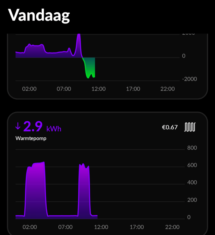

Laatste dagen diverse instellingen verbeterd. Door de afwijkende opbouw, 800 liter buffer met heatpipes en houtcv. Daarom voor het huis (thermostaat) een andere regelaar met pomp met menggroep. Nibe wp draait op stooklijn graadje op 3 hoger dan de huisinstallatie en draait nu stabiel langs runs. Warmtepomp draait over de bovenste 300 liter van het buffer. Wp wordt via aux ingang vrijgegeven. Zit er aan te denken om via de 2de aux in de wp vrij te geven op een hoger setpoint en een 3 weg klep te sturen en zo het hele buffer te laden met zonnestroom overschot(soort tapwaterbedrijf) Heeft iemand al ervaring met zoiets? Tapwater hebben we hier anders opgelost.

De koppeling wordt wel geprobeerd tot stand te brengen. Afbeeldingslocatie: https://tweakers.net/i/Sg4DDMO8Vig4pqooFyqdptmN4kM=/x800/filters:strip_icc():strip_exif()/f/image/fjZ6ox2kNxwNMJLbufgmJBpT.jpg?f=fotoalbum_largeIk heb het net weer even gekekenAfbeeldingslocatie: https://tweakers.net/i/RUKWZCkBVm0f22t5njQhK94IrvA=/x800/filters:strip_icc():strip_exif()/f/image/OUlyaEU5XtnyqcSarp7wLEhq.jpg?f=fotoalbum_large
Dezelfde foutmelding staat er al sinds vorig jaar. In het Tibber topic gaf @Backpacker eens aan dat 2027 er stappen gezet gaan worden.
pvoutput warmtebuffer met NIBE S1255PC 19,6kWh SE Nexis, Kia Niro EV 64,8 kWh, VW ID3 PRO 58 kWh Zaptec Go 2, Energiedak tbv zwembadverwarming

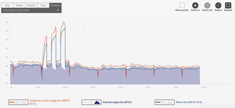

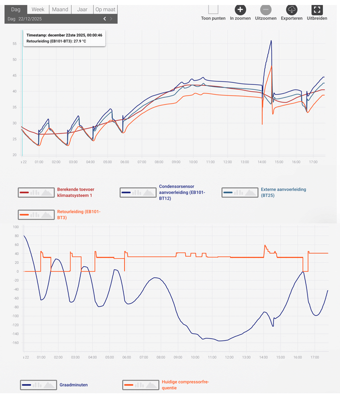

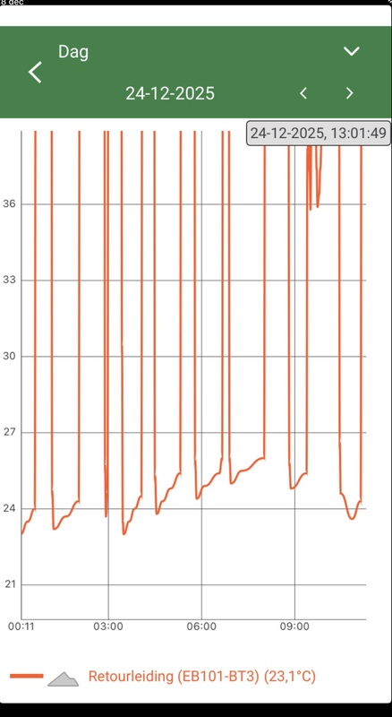

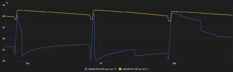

M'n S2125-12 zak weer door het ijs bij Afbeeldingslocatie: https://tweakers.net/i/q4FG8dUjIN9cPQNTBxJ6znQ-nfM=/x800/filters:strip_icc():strip_exif()/f/image/oYj1eU3vir9B5snChtwmxwbJ.jpg?f=fotoalbum_large deze temp combinatie. DM zakt ver weg, en het geluk is dat de zon opkomt. Electricity consumptie zeer hoog ook nu met deze compressor freq.
Het is een vloerverwarming systeem met radiators maar die staan op een enkele helemaal dicht.
Wat me.opvalt is dat de safety tussen aan en afvoer altijd deels "lijkt" open te staan. Kan ook ook warmte. Overdracht zijn? Iemand die dit wp gedrag kan verklaren, of herkend. Dat er bv geen grotere buffer in zit?
Mijn zoon & dochter zijn de toekomst, de rest is tijdsvermaak. Home assistant & & Nibe S2125-12/SMO-S40, RMU-s40 & Tado - Volvo C40 ER, SE
  • cgms
  • Registratie: November 2024
  • Laatst online: 13-11 15:36
ReLight schreef op vrijdag 6 november 2026 @ 08:16:
M'n S2125-12 zak weer door het ijs bij [Afbeelding] deze temp combinatie. DM zakt ver weg, en het geluk is dat de zon opkomt. Electricity consumptie zeer hoog ook nu met deze compressor freq.
Ik kan je plaatje niet goed volgen. Zitten je warm water en je vloerverwarming in dezelfde loop? Verder staat er in de toevoerleiding naar de verwarming links 23,4 grC, 20,5 grC en 39,2 grC. Wat is nu je toevoertemperatuur naar de vloer?
De lange defrosts herken ik wel van mijn eigen 2025-12 (typisch 15 minuten), maar je supply en return temperatuur zakken wel heel ver weg tijdens de defrost. Ook lijkt me een gewenste toevoer temperatuur van 40 grC wel heel erg hoog voor alleen vloerverwarming.
Heb je nog vloerverwarmingverdelers met een pomp? Als dit het geval is moet je deze mogelijk vervangen door pomploze verdelers (mits dit kan, bv je toevoerleiding moet groot genoeg zijn wat de flow over de warmtepomp wordt dan groter). Dan kan de warmtepomp op een veel lagere temperatuur werken, en is deze efficiënter, en heeft deze mogelijk ook minder defrosts nodig. Ook pompt deze dan meer rond, waardoor de graadminuten zo ver weg zakken.
Verder, wat doet je kamertemperatuur in deze periode? Blijft deze wel goed op niveau?
Nibe S2125-12, SMO S40, vrijstaande woning 190 m2 vloerverwarming (1973, gerenoveerd 2023), Zehnder Q450, 28 zonnepanelen O/W met veel schaduw, Enphase IQ8/IQ8+ micro-omvormers
  • MarcKeulers
  • Registratie: Februari 2024
  • Laatst online: 16:37
@ReLight , wat ik opmaak uit je grafiek is dat je een aantal defrost hebt die zoals ik het zie goed lukken, maar een hoge temperatuursval veroorzaken in je toe en afvoer waardoor je graadminuten ver inzakken. Als ik het fout heb laat me weten. Je hebt je radiatoren dicht op een enkele na waardoor je minder systeem volume hebt om te ontdooien ( even aannemen dat je dan ook werkelijk geen water door je radiatoren zal lopen) .
Om te ontdooien heb een bepaald vermogen nodig, aan de hand van je pompsnelheid en de ontdooitijd ( meestal 15 minuten max) plus de temperatuursval van de BT3 / bt12 kun je uitrekenen hoeveel dat is. Verder kun je aan de hoeveelheid systeem volume en temperatuur bereken hoeveel vermogen in je systeem zit. In mijn systeem gaat de bt12 om te ontdooien van 30 naar 25 graden … maar ik heb een 500 liter parallelle buffer dus bij de juiste temperatuur van de buffer veel vermogen om te ontdooien …
Voordat je wat veranderd zou ik door een installateur laten narekenen wat je nodig hebt … en kijk eens naar je gedrag bij alle radiatoren open ( zodat er water uit getrokken kan worden, 20 graden ontdooit ook )
Hoop dat dit helpt …
Bij deze NIBE S2125-12 vallen mij een paar dingen op waar ik eens naar zou kijken.
Waterdebiet: wat is het actuele debiet door de warmtepomp? Het temperatuurverschil tussen aanvoer (44,5 °C) en retour (35,8 °C) bedraagt 8,7 graden. Ik zou controleren of de circulatiepomp voldoende debiet levert.
Bypass/shunt: je geeft aan dat deze gedeeltelijk open lijkt te staan. Controleer of er geen ongewenste kortsluiting ontstaat tussen aanvoer en retour.
Vloerverwarming: staan alle groepen voldoende open? Controleer ook of de eventuele eigen circulatiepomp op de verdeler goed functioneert.
Ontdooicycli: de plotselinge temperatuurdalingen in de grafiek zouden op defrostmomenten kunnen wijzen.Dit is te controleren aan de hand van de ontdooihistorie?
Buffervat: hoeveel systeeminhoud is daadwerkelijk beschikbaar voor de warmtepomp? Een groter buffervat is niet automatisch de oplossing, maar voldoende systeeminhoud en waterdebiet zijn wel belangrijk.
Stooklijn: kijk eens naar de ingestelde stooklijn. Is de gevraagde aanvoertemperatuur van circa 44 °C bij deze buitentemperatuur noodzakelijk voor de woning?
Wat mij vooral opvalt, is de combinatie van bijna -745 DM, een compressorfrequentie van 107 Hz en een elektrisch opgenomen vermogen van bijna 6 kW.
Ik zou beginnen met het controleren van het waterdebiet, de bypass en de hydraulische aansluiting van de vloerverwarmingsverdeler.

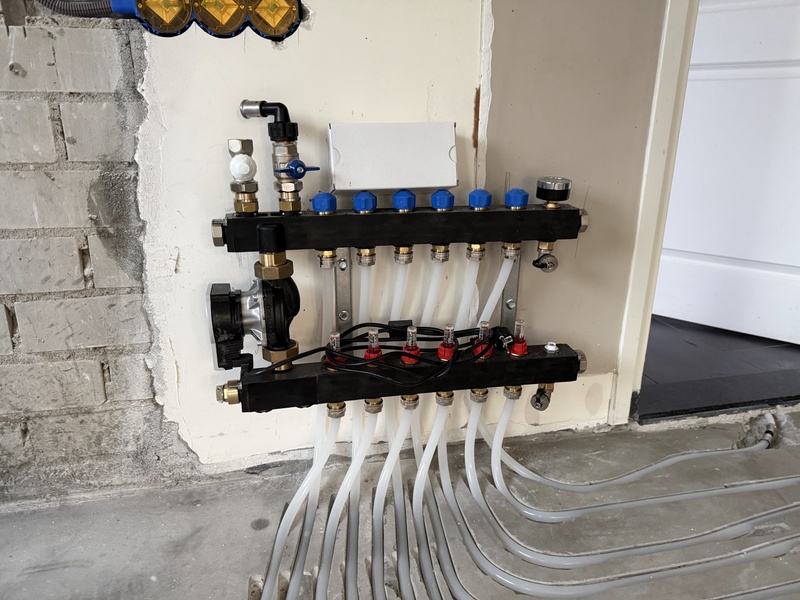

  • ReLight
  • Laatst online: 13-11 09:12
ReLight
echo("What Now ? !")
Dank voor de input allen. Ik zal de punten eens nalopen. Dit is overigens niet een eerste keer, maar elk jaar groeit het inzicht 😬. Vanaf jaar 1 (install is van 2022) speelt dit destabilizing gedrag, waarbij de correctie uit het systeem de situatie aanwakkert. En dan met gas en zon is de recovery snel. Ben echter van mening dat de situatie onnodig is.
De (oudere) vloerverwarming is met een pomp, op 40C gemaximaliseerd. En de aanvoer en afvoer leiding zijn allemaal 22mm. De cv staat parallel op de aanvoer om zo met hydrostatische druk bij te springen.. Er zit op de terugleiding een 40 l klein buffervat. Met 1 leiding voor in en uit.
Afbeelding : de temps links zijn woonkamer meet waarden. De temps links onder de meerwaardes voor en na vloerverwarming. De 3.1 C de verdamper temp.
De kortsluiting verdenk ik defect te zijn. Ik heb twee badkamer radiatorrn die altijd deels open staan, ik heb geen angst dat het systeem z'n druk/warmte niet kwijt kan. Vind het vreemd dat deze deels open lijkt.
Zou zo'n defect, deels deze impact kunnen verklaren?
Hieronder een flir foto van dat stuk. Boven is aanvoer, onder afvoer (waarin sensor zit), ik voel dus regelmatig kouder aan de afvoer voor de kortsluiter en dan zo warm als de aanvoer na de kortsluiter. Afbeeldingslocatie: https://tweakers.net/i/RC4m3EF67UmsKxP34CsT1xpfDkE=/800x/filters:strip_icc():strip_exif()/f/image/PDDOczR3Pjkn7W8lp4EhWovz.jpg?f=fotoalbum_large

Mag ik nog iets vragen over de hydraulische aansluiting?
Zit de bypass tussen de aanvoer en retour van de warmtepomp, vóór de vloerverwarmingsverdeler?
En is het een automatische drukverschilregelaar?
Dat zou mogelijk wat meer inzicht kunnen geven in de werking van het systeem en de temperatuurverschillen die je waarneemt.

ReLight schreef op vrijdag 6 november 2026 @ 12:40:
Hieronder een flir foto van dat stuk. Boven is aanvoer, onder afvoer (waarin sensor zit), ik voel dus regelmatig kouder aan de afvoer voor de kortsluiter en dan zo warm als de aanvoer na de kortsluiter. [Afbeelding]
Hi @ReLight , een temperatuursval van 16 graden over je vloerverwarming is erg veel, is de vloerverwarming waterzijdig ingeregeld ? Dwz elke toevoer slang levert dezelfde retour temperatuur op ( ongeveer) … ik heb een vloer verwarmingssysteem van 2004 met een temperatuurverschil van 5~7 graden … over elke lus.
Uiteindelijk moet je het hele systeem waterzijdig inregelen, met de radiatoren erbij, maar daar je een pomp bij de vloerverwarming hebt kun je die apart behandelen.
Als het systeem al ingeregeld is, mijn excuses voor de suggestie ..
ter verduidelijking een grafiek van de vloerverwarming bij huidige temperaturen. Let op ik gebruik een houtkachel van 16:30-21:00 uur.Afbeeldingslocatie: https://tweakers.net/i/aqmVaABvcs8nqYUTdkO3dGyLdX0=/800x/filters:strip_icc():strip_exif()/f/image/YWQgWuYqqq8ePfSV87zHp7jN.jpg?f=fotoalbum_large

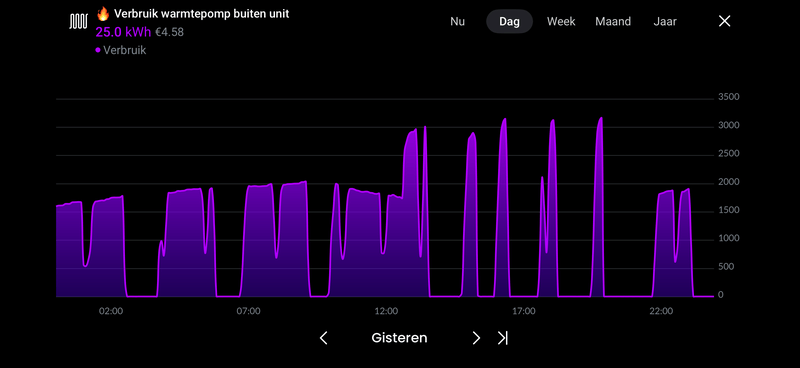

Mijn nibe S2125 heeft ‘ineens’ een COP van 2 vandaag.
40kWh elektriciteit (!) voor 80kWh warmte.
De maandelijkse COP staat op 4, wat gek ineens het weer is niet echt anders.
Zijn er andere hier die iets geks gemerkt hebben?

ApexAlpha schreef op maandag 9 november 2026 @ 21:22:
Veel ontdooiinen vandaag?

  • ik222
COP zit hier vandaag op 4,69 op de S2125-12
Als je COP echt 2 is dan zou ik bijna zeggen dat het elektrische element flink aan is geweest.
[ Voor 6% gewijzigd door ik222 op 09-11-2026 22:32 ]
  • ApexAlpha
  • Laatst online: 11-11 09:09
Ja dat zou ik ook vermoeden maar dat element staat ingesteld op vanaf -5 als het goed is, daar zijn we niet eens in de buurt geweest.
Ik zal straks eens kijken, wellicht draait ik die bijverwarmer gewoon uit.
Potverdorie: dat ding stond gewoon te branden terwijl de app zei van niet.
Heb de knop van de bijverwarmer gewoon uitgezet. Het is wel enorm mistig vandaag. We gaan het zien.
Volgende warmtepomp wordt een fijne Nederlandse. Man man man die software van Nibe is slecht, lijkt wel gemaakt door de Duitse overheid. Bizar hoeveel uren ik kwijt ben aan dit apparaat.
[ Voor 47% gewijzigd door ApexAlpha op 10-11-2026 07:33 ]

Vraag: ik wil mijn vloerverwarming groepen eens goed inregelen.
Hiervoor moet ik eigenlijk een continue hogere watertemperatuur op de aanvoer hebben dan wat er op dit moment in het systeem zit, zodat ik kan meten welke groep/retour het snelst warm is / het kortst is en geknepen moet worden.
Hoe kan ik dat het beste forceren?
MHI HMA100-s (vergelijkbaar met Nibe SMO40 / VVM 225 of 330)
Iemand een idee?
Enschede | 6720wp JinkoSolar 16x420 Z 47°
  • dvdhaar
  • Registratie: Maart 2018
  • Laatst online: 13:00
Ik ken dit systeem niet maar je zal de stooklijn flink omhoog moeten zetten als je stookt op de buitentemperatuur (WAR). Dan wordt de berekende aanvoertemperatuur hoger. Eventueel met hulp van de bijverwarming.

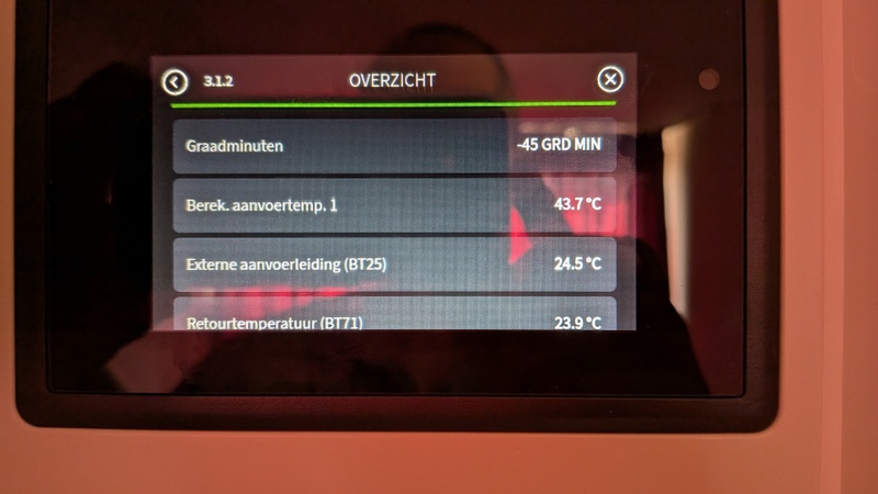

Vannacht is de ELK kort ingeschakeld en ik wil even verifiëren of ik de gegevens goed interpreteer.
Na diverse defrosts over een paar uur en daarbovenop het aanmaken van SWW lopen de graadminuten wat te veel op en schakelt de ELK in (logisch). Voor zover ik weet heeft de ELK twee contactoren die samen drie opties geven. 3kWh, 6kWh en 9kWh gecombineerd.
Wat ik in de grafiek in home assistant zie is exact een uur lang
  • 1,27 kWh op sensor.energy_log_used_energy_by_additional_heater_for_heating_over_the_past_hour_32300
  • 1,21kWh op sensor.energy_log_used_energy_by_additional_heater_for_hot_water_over_the_past_hour_32302
Het is het verbruik “over the past hour” dus het element heeft wellicht klein uurtje op 3kWh staan produceren. Half uurtje tijdens de SWW run en een half uurtje daarna om de graadminuten wat weg te werken. Misschien zelfs twee keer een kwartier op 6kWh... Klopt dit?
Ik de grafiek zie ik dat om 03:36 is mijn SWW run klaar en de ELK sensoren loggen tussen 04:00 en 05:00. Ik neem aan dat dat het gevolg is van hoe HA de gegevens van de modbus sensor doorkrijgt. Het gaat om het “past hour” dus het kan zijn dat de SMOS40 dat rapporteert gedurende het gehele volgende uur.  Dus zie je een uur lang verbruik in de grafiek in plaats van verbruik op het werkelijke tijdstip.
Even benieuwd of mijn redenatie klopt.
@HRV Ik gebruik geen HA voor mijn logging maar uit de beschrijving heb je het merendeel van de tijd (~25 minuten) dat je element aanstond gebruikt voor het warme water, en een zelfde tijd of zo voor de verwarming. Maar hier weet ik niet hoe NIBE rekent bij de s-serie, is de een het totaal van alles (warm water en verwarming) en moet je de een aftrekken van de ander om het restant toe te bedelen aan de verwarming ? Bij starts zie je zo iets …
Je ziet alles als een balk om 4 uur daar het gaat over de gebruikte energie van 3 tot 4 …. Meer krijg je waarschijnlijk niet te zien uit NIBE . Uiteindelijk hoef je de data uit die twee meetpunten maar één keer per uur op te halen, zoals je zegt het resultaat blijft hetzelfde … je redenatie klopt !
Wat ik vaak zie bij mijn systeem is dat er na een SWW run er een warmte boost komt in mijn verwarmingssysteem met als gevolg dat de graadminuten even lekker oplopen … heeft jouw systeem dat ook ? ( je ziet een boost in de bt25 ), als zo dan kun je de verhoging van de graadminuten na de stop van de SWW daaraan toeschrijven. Vraag blijft dan wanneer schakelde je elk in, bij welke graadminuten heb je dat geprogrammeerd ?
De elk kan ook ingeschakeld zijn doordat je settings van de SWW te hoog zijn voor de warmtepomp op dat moment ! Niet om de graadminuten weg te werken. Je runt de SWW op een koud moment van de dag, ik zet hem aan om 00:00, dat is meestal (zeker niet altijd) een graad of 2 warmer dan om 3:30 … en de kosten van stroom zijn dan ook laag. Velen runnen hun SWW overdag omdat het dan warmer is … kijk eens of je met een graad of twee lagere temperatuur ook uitkomt …en of de ELK dan niet inschakeld.

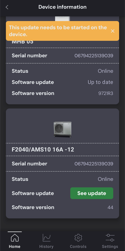

Sinds kort hebben we een Nibe SMO S40 icm een S2060-10 buitenunit, geïnstalleerd door een lokale installateur. Tot nu toe zeer tevreden, lijkt mooie lange runs te draaien met een prima COP. Alleen, als ik in de configuratie kijk is mijn buitenunit configureerd alszijnde een F2040/AMS-12. Volgens de installateur is de S2060 'te nieuw' en is dit een kwestie van tijd voordat dit door Nibe automatisch wordt opgelost dmv een software update. Het systeem draait dus prima, maar dit lijkt mij eerlijk gezegd niet heel logisch; ik heb het idee dat het een configuratiedingetje is. Waarom zou Nibe buitenunits naar klanten verschepen terwijl dit niet is geregeld in de software? Ik kan er zelf ook niets aan wijzigen in de interface, wellicht de installateur wel vanuit hun Nibe Pro portal? Voordat ik hierop meer ga vragen richting de installateur; iemand iets soortgelijks gezien; klopt dit verhaal gewoon of heeft iemand de S2060 wel als zodanig geconfigureerd?
[ Voor 8% gewijzigd door Nitrous op 12-11-2026 14:59 ]

Kun je in de myUplink-app of op https://myuplink.com bij 'Apparaten' of 'Apparaatinformatie' kijken welke softwareversie op jouw SMO S40 staat en of er een update beschikbaar is?

Ja, daar zie ik dit:
Afbeeldingslocatie: https://tweakers.net/i/NJv5W7dxjie3wn6Y0m3gi6GvEeQ=/800x/filters:strip_exif()/f/image/9VSA9bcX6Nj0vWfpx5gadvXm.png?f=fotoalbum_large
  • clodders
  • Laatst online: 16:47
Volgens je myUplink-account draait de SMO S40 op softwareversie 4.14.6 en geeft NIBE zelf aan dat de software is bijgewerkt.
Aangezien de combinatie SMO S40 en S2060-10 officieel wordt ondersteund en de installatie verder goed functioneert, zou ik voorlopig niets wijzigen.
Als NIBE een nieuwe softwareversie beschikbaar stelt, kun je dat via myUplink zien en eventueel een melding ontvangen.
De aanduiding F2040/AMS-12 blijft opmerkelijk, maar zolang er geen aanwijzingen zijn dat de installatie niet goed functioneert, lijkt het mij redelijk om de verdere softwareontwikkeling af te wachten.

Hier hetzelfde met een SMO S40 en een 2060-6. Geeft ook F2040/AMS-12 met softwareversie 1400. Volgens Nibe is dit een bekend probleem en zou dit de installatie niet beïnvloeden. Zou in toekomstige update worden opgelost. Wel erg klunzig dat je nieuwste paradepaardje niet goed wordt herkend. 8)7

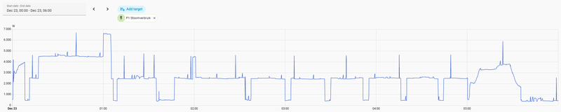

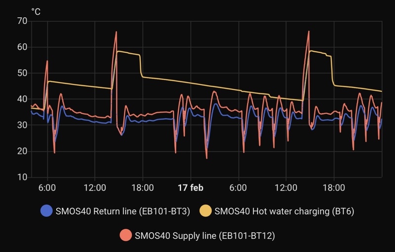

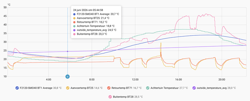

  1. Hier een plaatje zoals mijn warmtepomp vannacht heeft gedraaid.
@clodders Hoe is je plaatje op dit moment, heb je al wat kunnen verbeteren zodat hij rustig doorloopt of schakelt hij nog steeds een paar keer uit?

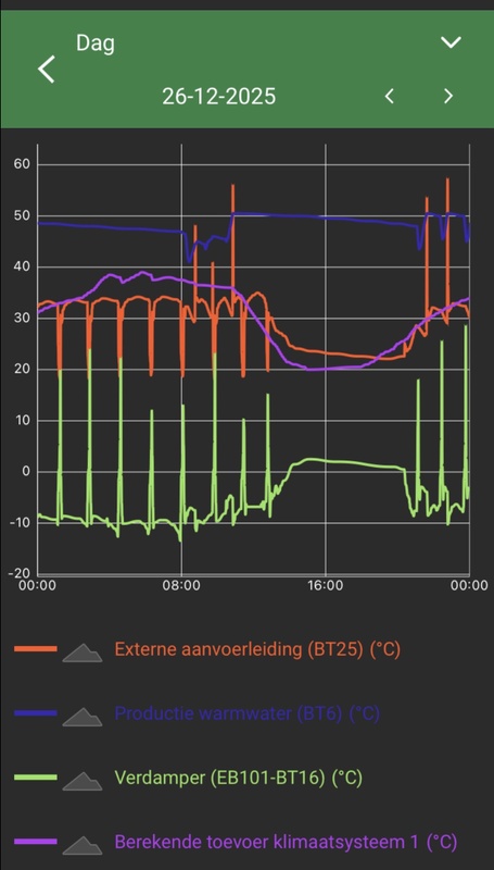

  • clodders
Sted74 schreef op vrijdag 13 november 2026 @ 19:19:
Afbeeldingslocatie: https://tweakers.net/i/X-QFdHLMg2TfTnwCtw9_oas9cT8=/800x/filters:strip_exif()/f/image/ypdAIJ6XxkhVFEuiEoG4h7jc.png?f=fotoalbum_large
Mijn NIBE-warmtepomp stopt ongeveer iedere drie uur gedurende twee minuten. Daarna start hij vanzelf weer en verwarmt gewoon verder.
De vermoedelijke oorzaak is de olieretourfunctie. Een warmtepomp heeft een compressor waarin olie zit voor de smering. Tijdens het draaien kan een kleine hoeveelheid olie met het koudemiddel door de installatie circuleren. Die olie moet weer terugkomen bij de compressor.
Daarom heeft de NIBE een automatische functie die ervoor zorgt dat de olie goed terugkeert. Volgens de technische documentatie wordt deze functie na ongeveer drie uur opgetelde compressorbedrijfstijd geactiveerd.
Bij mijn warmtepomp zie ik dat de compressor kort stopt en dat de circulatiepomp tijdelijk sneller draait. Daarna begint de compressor weer te werken.
Heb geen wijzigingen aangebracht want de warmtepomp loop rustig,
Je ziet ook de warmwaterproductie terug in de grafiek
Huis A++, Nibe-F2040-8 + VVM 320 + RMU40, 23 sunpower, SolarEdge Home Hub 3-fase 8kW met Home Back-up interface, 23 kWh SolarEdge batterij, vrijstaand woonhuis bj.1986, verbruik 6.000 kWh, gasloos vanaf 2018.
