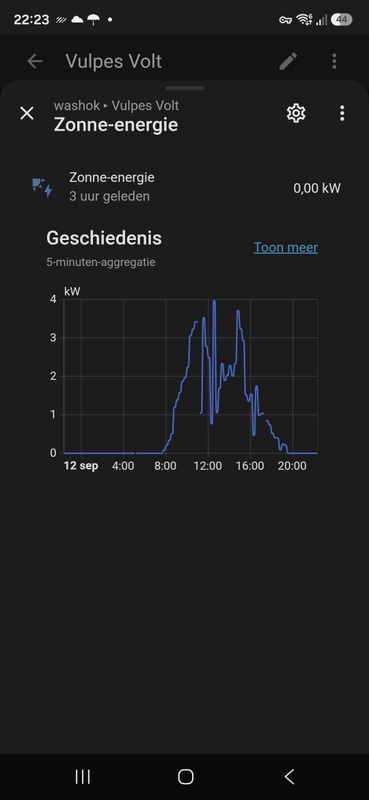

  • jurgen purgen
  • Registratie: Maart 2022
MasterFreak schreef op vrijdag 11 september 2026 @ 15:35:
Vanmiddag fw update 4.13.12 ontvangen. De koppeling met de Solaredge omvormer is weer hersteld :)
het kan nou nooit in 1 keer goed gaan he..
Afbeeldingslocatie: https://tweakers.net/i/RXLGSNMKP0SABc73P5Oa6vW6zFU=/232x232/filters:strip_exif()/f/image/G1uFoNAkCkX9VXbj8FTFUJeI.png?f=fotoalbum_tileAfbeeldingslocatie: https://tweakers.net/i/qFW03wokb1kgsfruWSaBUXVziww=/232x232/filters:strip_exif()/f/image/8SHZQWzenu20wvq5iXt0PwgZ.png?f=fotoalbum_tileAfbeeldingslocatie: https://tweakers.net/i/IbY6w2iirlLvmOqdf7iFxtwBDSw=/232x232/filters:strip_exif()/f/image/ITM4onHjEUnI9ETODg4qScKb.png?f=fotoalbum_tile
nu kan ik via de webbrowser niet bij mn geschiedenis. we gaan morgen zien of de opwek eindelijk weer verschijnt
pvoutput warmtebuffer met NIBE S1255PC 19,6kWh SE Nexis, Kia Niro EV, Zaptec Go 2, Energiedak tbv zwembadverwarming
  • jurgen purgen
jurgen purgen schreef op zaterdag 12 september 2026 @ 00:15:
Afbeeldingslocatie: https://tweakers.net/i/u97CnXts8-yomaCYpethAv4meu4=/x800/filters:strip_icc():strip_exif()/f/image/tVifldPMfX1xHRj9K7q6eqPs.jpg?f=fotoalbum_large
Helaas wordt het verkeerde register gelezen door MyUplinkAfbeeldingslocatie: https://tweakers.net/i/2x20I_UKi74TJRBOVPD0fuqgi1s=/x800/filters:strip_icc():strip_exif()/f/image/ZoxehAjJ69BnV1Tbb4Gg2fQE.jpg?f=fotoalbum_large
Ook de SOC vd opslag is verdwenen uit de tegel
Afbeeldingslocatie: https://tweakers.net/i/J88L36HDko7_sH2wFcqX7vG6W0o=/232x232/filters:strip_icc():strip_exif()/f/image/gJVyTiRC7DW8ObV87M2I9iR1.jpg?f=fotoalbum_tileAfbeeldingslocatie: https://tweakers.net/i/cCS3na7CD6iHZGbx_MxG0ZscBSE=/232x232/filters:strip_icc():strip_exif()/f/image/G9vEu6lnxPnqysd2pNxgsvEZ.jpg?f=fotoalbum_tile
En een klein gaatje in de opwek registratie
  • jurgen purgen
Afbeeldingslocatie: https://tweakers.net/i/JgnL6kljw1wkjzvwotupgL-KSss=/800x/filters:strip_icc():strip_exif()/f/image/sQLUm8HQMh6kjDAIitSc254R.jpg?f=fotoalbum_large
Wat wel eindelijk lukt (en vraag me niet hoe)
is dat passief verwarmen nu wel lukt. Maar even kijken wanneer de beveiliging ingrijpt.
Eigenlijk gewoon koelmodus met een hogere brontemp
Yeah voor de PVT
Je verliest links de waarden vd SOC vd accu. Maar je kan nu wel het chassis vd woning alvast opwarmen richtig de koude, gezellige, periode
[ Voor 15% gewijzigd door jurgen purgen op 15-09-2026 11:42 ]
