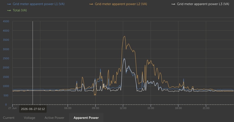

Vraag over een Nibe F2120 warmtepomp (icm VVM320). Sinds vorig jaar heb ik een P1 meter en zie.ik een blindvermogen op de warmtepomp van 3x-0,8 kVA (3A op elke fase). Dat verandert niet bij het draaien van de warmtepomp (dan verandert het verbruikte vermogen wel conform verwachting). Mijn installateur reageert niet.en anderen willen geen service verlenen op een installatie die.door een ander bedrijf gedaan is). Volgens Google zou de Nibe heel.goed in elkaar steken en een lage phi moeten hebben. Heeft iemand een idee in welke richting ik dit moet zoeken (en kan het kwaad, behalve dat de hoofdzekering af en toe extra belast wordt? Excuses voor de newbie vraag: ik kon het nergens vinden op internet.
  • ahjwinth
  • Laatst online: 21:30
Ik zie hetzelfde op mijn F2120-20, gemeten met een Victron VM-3P75CT die ik gebruik om het verbruik te monitoren van enkel de WP. Ik heb een cosphi van 0.60 op de 3 fase, soms zelf 0.5, niet erg goed naar mijn mening. Dit zal in het ontwerp van de frequentie regelaar zitten ik weet niet of hier iets aan verandert kan worden dus volg het graag.
[ Voor 29% gewijzigd door ahjwinth op 29-06-2026 06:44 ]
Nibe F2120-20 & SMO40 | Victron ESS 3P 8kW 44kWh | 15000WP Fronius | Homeassistant

evonken schreef op zondag 28 juni 2026 @ 11:30:
Hoi @evonken , leuke vraag ! Ik heb een f2120-20 sinds november 2018 en hieronder mijn blind vermogen over de dag gisteren … let op dit is mijn hele huis, kabels, spoelen, ijskasten etc. Ik kom in rust ( gedurende de nacht ongeveer uit op jouw waardes) ! Ik lever netto minimaal 400 watt per uur terug.
Denk dat je je niet ongerust hoeft te maken, zal mijn meter direct bij de f2120 ook eens uitlezen … benieuwd!
Afbeeldingslocatie: https://tweakers.net/i/clU7Xyee4XcZAT93a8b2R6YbwOA=/800x/filters:strip_icc():strip_exif()/f/image/hwqIV0jm8xV5RGt5iOApeA63.jpg?f=fotoalbum_large

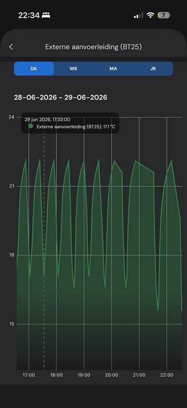

lps

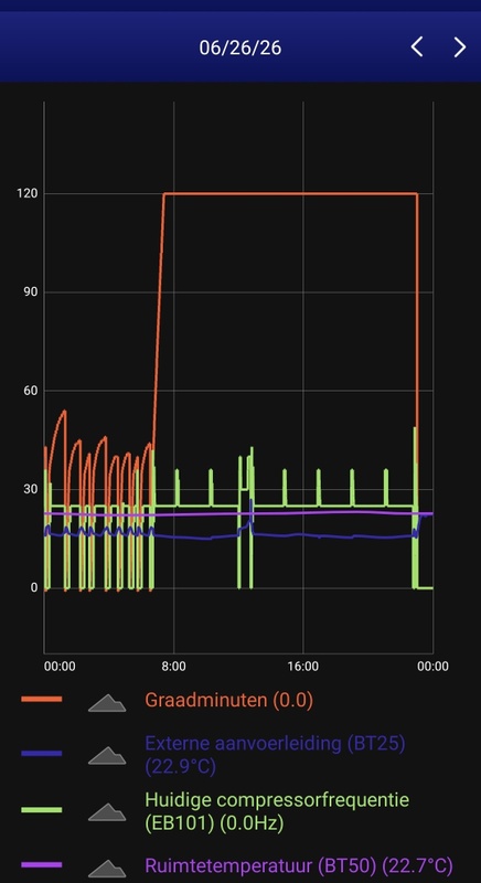

MarcKeulers schreef op vrijdag 26 juni 2026 @ 13:31:
@wickydude de graadminuten doen niets daar er geen sensor gekozen is of aangesloten.
Als ik de minimale aanvoertemperatuur verhoog naar bijvoorbeeld 17 graden gaat de graadminutenregeling wel werken. Je krijgt dan alleen heel veel pendelgedrag (zie afbeelding tot 07:00). Mede daarom dat ik die waarde zo laag heb gezet.
Met de verandering in de delta t is er niks veranderd m.b.t. het koelvermogen.
Afbeeldingslocatie: https://tweakers.net/i/uMYrzlcWYOKWeCQswRz3zaYwvR8=/x800/filters:strip_icc():strip_exif()/f/image/p1fYDxWTw0VXqgzRelRragZw.jpg?f=fotoalbum_large

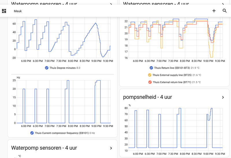

  • Jessy007
  • Laatst online: 23-10 20:15
Afbeeldingslocatie: https://tweakers.net/i/6mxhOT8Rqs5GiU8Y8arrAwBj12A=/x800/filters:strip_exif()/f/image/MiisvKpZCexc5nnMTdjiVRMs.png?f=fotoalbum_large Ik ben nu heel erg tevreden met mijn compressor runs aleen soms toert hij een beetje op maar blijft aan staan. Ps ik heb de pomp snelheid naar 65 gezet.
  • MvRtje
  • Laatst online: 08:33
Jessy007 schreef op maandag 29 juni 2026 @ 11:06:
[Afbeelding] Ik ben nu heel erg tevreden met mijn compressor runs aleen soms toert hij een beetje op maar blijft aan staan. Ps ik heb de pomp snelheid naar 65 gezet.
Dat lijkt me niks geks, pompsnelheid en SPA uit was hier was ook de trick. Nu lange runs zodra temperatuur na 2 uur boven 25 graden komt (filter tijd heb ik op 2 uur gezet).
WP: NIBE S2125-12 - SMO-S40 / PV: SolarEdge 7200WP / SigenStor 17kW + 36kWh / Zeekr 7x AWD Privilege / Home Assistant / 2x Easee EV / Gardena Smart / Navimow H3000E-VF / Dreame X50 Master & X40 Ultra
  • Jessy007
MvRtje schreef op maandag 29 juni 2026 @ 11:15:
Spa heb ik aan staan voor mijn gevoel doet het ook niks 🤗 teminste met koelen ja hij staat aan op 7. Maar ik krijg een nettjese run dus van afblijven 😂

  • MvRtje
Jessy007 schreef op maandag 29 juni 2026 @ 16:03:
SPA deed het in principe wel maar die zorgde soms voor een aanvoer van 14 graden bij goedkopere stroom en bij duurdere stroom 22 graden.. tja dan koelt alles weer af. Dat werkt gewoon niet. SPA met koelen uit is en blijft het beste.

  • MarcKeulers
  • Registratie: Februari 2024
  • Laatst online: 23-10 21:01
lps schreef op zondag 28 juni 2026 @ 22:19:
@lps jammer dat de verhoging van de delta bij 20 graden bij jou niet werkt. Ik ben ook een beetje verbaasd door het gedrag van 0-7 uur, dat is geen graadminuten wegwerken, dat is graadminuten resetten … ze gaan abrupt van een waarde naar 0, de grafiek van @wickydude heeft een wegwerktijd daalt langzaam. Verder zijn er pieken op je compressor met 40 Hz op een regelmatig tijdstip, dat zie ik niet in mijn systeem … gisteren een run van bijna 5 uur … alles op 31 Hz.
Ik kan je 120 graadminuten ook met mijn systeem nadoen, die hangen af van de waardes waarbij je de koeling laat starten … ik heb nu 40 graadminuten, met een start van 10.
@wickydude ik ben met mijn pompsnelheid van automatisch (100%) in stapjes naar beneden gegaan, tot 75 % kreeg ik alleen 40 Hz uit de compressor, van 70 tot 50 kreeg ik 31 Hz … minder dan 50 nog niet geprobeerd, moet eerst weer warm worden. Wellicht een parameter waarmee je nog zou kunnen variëren als je het nog niet gedaan hebt.
Success !

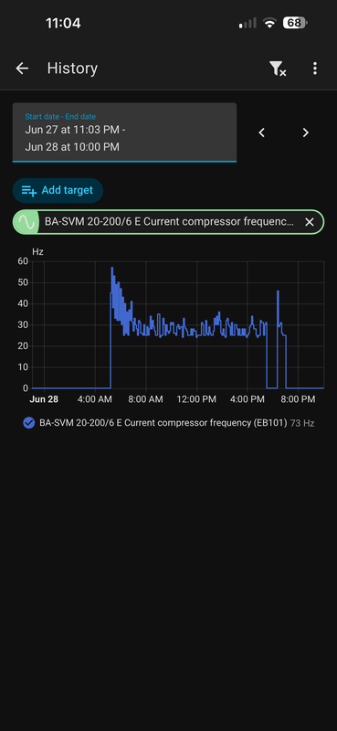

Die pieken in de compressorfrequentie heb ik in de winter ook tijden verwarmen. Dat is het opstarten na de oil return elke 3 uur. Ik ga er vanuit dat nu ook de reden is, echter dan om de 2 uur.
Die graadminuten wegwerken is echt abrubt ja, het lijkt wel alsof zodra de bt25 de minimumtemperatuur aantikt hij meteen de graadminuten reset i.p.v. langzaam afbouwen.

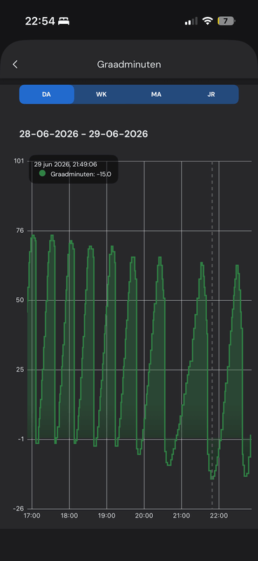

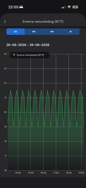

Beste forumleden,
Ik loop nu al een tijdje te prutsen met de afstelling van mijn NIBE warmtepompsysteem en hoop dat jullie constructief mee kunnen kijken.
Mijn configuratie:
  • Regelaar: NIBE SMO 40
  • Buitenunit: F2040
  • Afgiftesysteem: Vloerverwarming beneden + Jaga Strada Hybrid Convectors in de slaapkamers.
Het probleem:
In de winter zie ik bij het verwarmen vaak een delta T van slechts 2 °C tussen aanvoer en retour. Nu in de zomer, tijdens het koelen, is de delta zelfs maar rond de 0,5 °C. Wanneer de actieve koeling aanslaat, gaat dit vrijwel continu gepaard met een laadpompsnelheid (EB101-GP12) van 100%. Het gevolg is een enorm vreemde aan/uit-cyclus (pendelen) met meerdere compressorstarts per uur.
Ik ben onlangs het (service)menu ingedoken en heb de boel uitgelezen.
Ik heb om te testen in menu 5.1.14 eerst eens gekozen voor alleen vloerverwarming, ik las dat dit ging leiden tot een lagere pompsnelheid. Geen resultaat.
Ik heb vandaag alle radiatoren op de eerste en tweede verdieping eens dichtgedraaid, en gekeken of ik door middel van het knijpen van de retourleiding in de verdeler van de vloerverwarming de delta tussen aanvoer en retour kon verhogen. Dit is deels gelukt, ik kreeg m na +- 2 graden. Maar omdat ik bleef zien dat de pompsnelheid op 100% staat denk ik dat ik dit eerst moet doorbreken.
Om de 100% pompsnelheid te doorbreken, heb ik de Auto-stand van de laadpomp inmiddels uitgezet en op handmatig gezet.
Hierbij mijn huidige instellingen:
Aanvullende Klimaatinstellingen (Menu 5.1.14):
  • Instelling: Eigen instellingen (Vloerverwarming)
  • dT bij DOT: 7.0 °C
  • DOT: -7.0 °C
Instellingen Laadpomp GP12 (Menu 5.11.1.2):
  • Bedrijfsstand Verwarming: Auto
  • Bedrijfsstand Koeling: Auto (nu uitgevinkt) -> Handmatig: 10%)
    Update, ik zag dat bij een handmatige instelling van 10% de aanvoertemperatuur richting de 13 graden ging. Ik heb m voor nu maar even op auto teruggezet.
Instelling Graadminuten (Menu 4.9.3):
  • Start compressor: -160 GM
  • Start diff. bijverwarming: 600 GM
  • Verschil bijverwarmingsstappen: 100 GM
Automatische modus (Menu 4.9.2):
  • Start koeling: 21 °C
  • Stop verwarming: 19 °C
  • Stop bijverwarming: 5 °C
  • Filtertijd: 8 uur
Koeling algemeen (Menu 1.9.5):
  • Koeling bij overtemp kamer: 2.0 °C
  • Actieve koeling starten: 60 GM
  • Stapverschil compressor: 60 GM
  • Tijd t. schakelen warm/koel: 3 uur
  • Koel/verw sensor: BT50 (Ingestelde puntwaarde: 20 °C)
Mijn vragen aan het forum:
Zien jullie rare dingen in mijn instellingen? Waarom schiet mijn pomp naar de 100%
Zijn er in mijn graadminuten-instellingen of koelinstellingen nog optimalisaties te maken om het aantal starts per uur drastisch te verlagen?
Ik hoor heel graag jullie advies en expertise!
Afbeeldingslocatie: https://tweakers.net/i/hgidpU6bnYr5dU40GAZXngvZIwc=/x800/filters:strip_exif()/f/image/9EzCKzbsUVeZ0X2jNocwwM3v.png?f=fotoalbum_large
Afbeeldingslocatie: https://tweakers.net/i/KyLeHZm8xWH-kKcQSF8oj-BKpZY=/x800/filters:strip_exif()/f/image/4uTHlSxj22agSXD7Kd2ZipJ7.png?f=fotoalbum_large
Afbeeldingslocatie: https://tweakers.net/i/m4j_qDEiW_KoY-YH8nXoX-ZhJTo=/x800/filters:strip_exif()/f/image/qP7zPrW4pcfRIdmnuZfMGsBi.png?f=fotoalbum_large

@Spiegelei , hmmm, jouw graadminuten grafieken komen heel erg overeen met die van @lps (zie post hierboven) wellicht dat dezelfde strategie ook jouw helpt, verlagen van de minimale toevoer temperatuur? Als je de pompsnelheid verlaagd, doe dat in kleine stapjes en kijk dan wat er gebeurd, van 100 naar 10 is wel heel abrupt …
Succes!

lps schreef op maandag 29 juni 2026 @ 18:51:
Jouw conclusie mbt de pieken kan juist zijn, vreemd dat ik ze niet zie bij koelen maar wel bij verwarmen … maar andere buitenunit, dus wellicht ander gedrag.
Denk dat je conclusie dat als de aanvoer BT25 onder de minimale temp komt dat hij dan heel hard afbouwt correct is, maar hoe stel je dat afbouwen in ?? … mijn BT25 is “uitgeschakeld “ voor koelen ( speciale pijpen voor koelen) maar zal eens kijken of ik het gedrag kan repliceren op een andere manier. Dus als de BT25 niet onder de minimale aanvoer temperatuur komt gaat de unit vrolijk verder met koelen en krijg je lange runs … ik loop op dit moment (vanwege die niet functionerende BT25 bij koelen) tegen het fenomeen aan dat de aanvoer temperatuur naar 7 graden daalt en dat geeft een error in de warmtepomp 342, te lage aanvoer temperatuur (bij koelen) ..
Dank voor je inzichten !
Succes!

MarcKeulers schreef op dinsdag 30 juni 2026 @ 08:39:

Hi Marc,
Thanks dit lijkt te werken, Ik heb nu de minimum aanvoer op 16 graden gezet, hij slaat nu niet meer af. Ik zie dat de koeling nu richting de 16 graden kan zakken, en dat de graadminuten niet meer "gereset" worden.
Afbeeldingslocatie: https://tweakers.net/i/oTgTyxR6VdDoIftgSs753cGhzPY=/800x/filters:strip_exif()/f/image/hVnKqETZrWMQgwjWbNSASSGg.png?f=fotoalbum_large
Vind nog steeds dat het verschil tussen aanvoer en retour beter kan.( Delta +- 2 graden)
Bij een automatisch ingestelde pompsnelheid blijft de pompsnelheid rond de 60-80% hangen zie afbeelding (grafiek rechtsonder tijdstip 21:00).
Waarom snapt de warmtepomp zelf niet dat de pompsnelheid naar beneden moet om een betere delta te krijgen?

Spiegelei schreef op dinsdag 30 juni 2026 @ 21:48:
Hi Marc,
@Spiegelei mooi met het resultaat ! laatste vraag is er eentje die ik niet weet, je zou zeggen lagere pompsnelheid inderdaad …
Weet jij het water volume van je koel ruimtes ( dus de ruimtes die je koelt ?) en heb jij een buffer in je systeem ( hoe groot en parallel of in serie?) . En zijn de ruimtes om te verwarmen dezelfde als die om te koelen ?
In 1.9.5 kun je ook de delta T bij 20 en 40 graden instellen, wat zijn de waardes ? Je krijgt een delta T van nog geen 2, dat is inderdaad heel weinig, lijkt erop dat je systeem “te groot” is voor de koeling (maar goed voor de verwarming neem ik aan), je zoekt dan een setting met zo min mogelijk vermogen van je unit om te koelen. Wellicht dat je tussen de runs de pompsnelheid met 5% verlaagd en dat een paar dagen doet ( als je daar tijd voor hebt) en dan kijkt wat het effect is op je parameters, je kunt beginnen bij 60 daar de automatische versie die ook selecteert … hou je frequentie ook in de gaten, hoe lager hoe beter omdat er dan minder vermogen wordt afgegeven …
Succes !

Hi @Spiegelei let op met de minimale toevoer temperatuur dat je geen condens op de vloer krijgt, het gemiddelde van toe en afvoer bij een vloerverwarming zou altijd boven de 18 moeten liggen in normale situaties … was ik vergeten te vermelden maar heel belangrijk!

MarcKeulers schreef op woensdag 1 juli 2026 @ 07:14:
Afgelopen week heb ik de minimale toevoer temperatuur op 19 gezet, de vloer voelde wat klammig en stroef. Vorige week was het dan ook erg warm met een hoge luchtvochtigheid

Water volumes koel ruimtes: Ik zou het echt niet weten.
Buffer: Ik heb geen buffervat.
Ja, de ruimtes die ik koel, verwarm ik ook.
1.9.5
Delta T bij 20: 4
Delta T bij 40: 6
  • Spiegelei

@Spiegelei wellicht de delta t bij 20 eens op 3 zetten, dan zou het moeten zijn dat je unit minder vermogen levert … lager dan 3 gaat bij mij niet … lijkt contraproductief met jou wens om een grotere DT te krijgen maar ik denk dat jouw unit te veel koelvermogen levert momenteel en het wegwerken van de graadminuten te snel gaat … dat zou dan langzamer moeten gebeuren met een lagere dT bij 20 graden.
Verder zou je kunnen kijken om de graadminuten start wat hoger te zetten of de pomp dan rustiger toert … bv 90 ipv 60.
Daar je dezelfde ruimtes koelt alsook verwarmt zou de buitenunit de juiste moeten zijn (qua dimensionering), maar dat is een aanname op afstand!

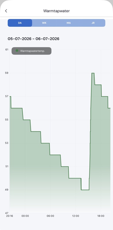

Even iets anders volgensmij lekt mijn 3 weg klep, de koud water leiding is 24 graden en warm water leiding 23 als ik 1 meter verder voel bij de koudwater leiding is het 22.5 graden. Mij viel op dat de boiler temp snel zakt.

Jessy007 schreef op zaterdag 4 juli 2026 @ 22:45:
[Afbeelding] Als mijn bevinding kloopt toch maar de installateur bellen.
@Jessy007 , wat is de snelheid van je GP12 als je niet verwarmt noch koelt ? Als die niet nul is pompt hij je cv water rondt in het circuit, als je 3 weg klept lekt zou er dan ook water door je spiraal van je SWW gaan, zet de GP12 eens op 100% voor een uur en kijk naar de top temperatuur van je warm water vat ( om te douchen) als die snel naar beneden gaat ( veel sneller dan wat je nu ziet ) dan heb je een lek, je zou ook een hoger wordende BT3 moeten zien … als je dat niet ziet lijkt mij de 3 weg klep te werken ( geen garantie op geen lek, maar dat is ook niet te geven van op afstand…).
Mijn “remedie” tegen weglekken van warmte en koude is de GP12 op 0% te zetten bij geen warmte of koude vraag … als ik alleen SWW maak …
Wbt je warmwater grafiek, geen idee wat een goede afname is, ligt ook aan de vraag gedurende dag … mijn 500 liters vat heeft een dT van ongeveer 4 graden over 24 uur als hij op 52 graden start … maar het ene SWW vat is het andere niet, beste te vergelijken met iemand met dezelfde setup!
succes!
Kan ook natuurlijke circulatie zijn door een niet optimaal aangelegd systeem (warm water stroomt naar boven, en koud water naar beneden, zelfs door 1 pijp). Kun je een foto plaatsen van je systeem?

Dit is een nibe ba svm 20-200 all in one unit. Boiler vat 180 liter. Ik heb die dag geen warm water gebruikt. Ik vind het veel verlies voor een gloed nieuwe unit

cgms schreef op maandag 6 juli 2026 @ 08:47:
Ja zal kunnen maar hoe kan mijn koud water leiding warmer worden als mijn warm water leiding als ik niks heb gebruikt dit is toch raar?

Jessy007 schreef op maandag 6 juli 2026 @ 11:27:
Dan is een thermostatische douchekraan eerder verdacht. Daar zit dan gruis in het klepje.
Je verliest dan warmwater bij bijvoorbeeld het doorspoelen van het toilet.

jaroen89 schreef op maandag 6 juli 2026 @ 20:21:
ziet er bij mij zo uit 1 keer 10 min gedoucht om 7:30, redelijk vergelijkbaar
Oke 👍 thx. Ik ben me weer zorgen aan het maken om niks
De vraag is natuurlijk waarom je de boiler iedere dag tot zo'n hoge temperatuur zou verwarmen.Ik heb een vergelijkbare situatie. Bij mij staat de boiler al acht jaar ingesteld op 45 °C. Eén keer per twee weken wordt de temperatuur automatisch verhoogd naar 60 °C voor de legionellapreventie. Dat bevalt prima en voorkomt onnodig energieverbruik door de boiler dagelijks op een hogere temperatuur te houden.
