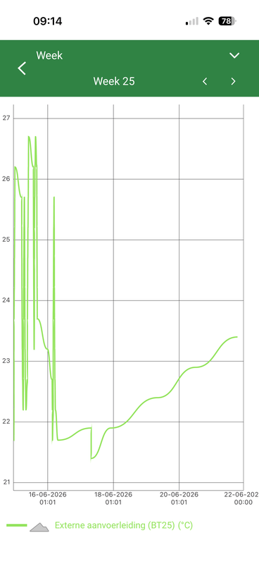

Pieter Hermens schreef op maandag 22 juni 2026 @ 08:17:
Goedemorgen, ik heb een S2125 met SMOS40 deze kan ook koelen, hoe kan ik zien of deze ook daadwerkelijk koelt (welke instellingen geschiedenis kiezen om info te zien). Buiten 32 graden binnen loopt op tot 25 graden, nu 8.15 uur 25,9 graden. (ben geen techneut! )
PieterH

Pieter Hermens schreef op maandag 22 juni 2026 @ 09:05:
In de geschiedenis grafiek van BT25 aanvoer temperatuur moet je kunnen zien dat hij periodiek koud water aanvoert. Moet je ook met de blote voeten kunnen voelen ;)

wickydude schreef op maandag 22 juni 2026 @ 09:09:
Afbeeldingslocatie: https://tweakers.net/i/wrcWOzOZ7UMDCFIRdF0hgu57IcA=/x800/filters:strip_exif()/f/image/yVSdRIVcFZRylOXoqq4IcjEo.png?f=fotoalbum_large
Vanaf gisterenavond 21.00 uur geen grafieklijn!
PieterH
  • wickydude
  • Laatst online: 08:49
Lijkt er op dat er niet gekoeld wordt inderdaad.

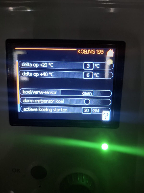

Ik vond ik de run met 30GM te kort, dus die heb ik naar 90 GM gezet (1.9.5 Actieve koeling starten EN stapsverschil compressor).
Hiermee zijn mijn runs ongeveer 45minuten tot 1u.
Als stapverschil niet aangepast wordt, dan krijg je het gedrag zoals je beschrijft.
  • flipkees22

darasta schreef op maandag 22 juni 2026 @ 18:46:
Er even vanuitgaanda dat dit met een SMO 40 is.
zie post: darasta in "NIBE L/W warmtepomp optimalisatie"
Is inderdaad SMO 40. Ik heb in menu 1.9.5 alleen niet de mogelijkheid om het stapsverschil in te stellen.

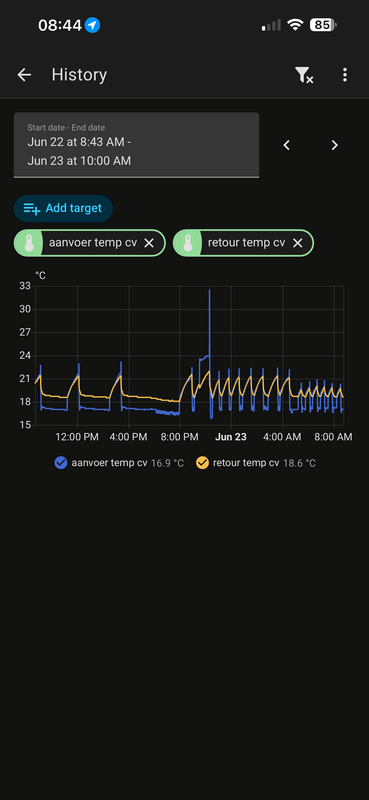

Ik had mooie runs maar nu er weinig koel vraag is gaat hij pendelen. Ik had hem op auto maar dat pendeld hij nog meer. Ik weet nu even niet wat ik nog kan doen
Afbeeldingslocatie: https://tweakers.net/i/1-jMn_BA0Shs3hDEy-_nm3MTvGw=/x800/filters:strip_exif()/f/image/dCP0KgfyoRHQP2UpNb9FXqCH.png?f=fotoalbum_large

  • wickydude
Jessy007 schreef op dinsdag 23 juni 2026 @ 08:44:
Hoe staat je "Start koelen" temperatuur? Lager dan 24 of 25 graden is niet zinvol.
Nibe F2120-16/SMO40/300L / Home Assistant / Peblar EV lader / VW ID.4 Pro ‘21 / 8000Wp
  • Jessy007
  • Laatst online: 23-10 20:15
wickydude schreef op dinsdag 23 juni 2026 @ 09:03:

Jessy007 schreef op dinsdag 23 juni 2026 @ 09:01:
Ja Volgensmij op 3 van de 10 staan ik ben nu niet thuis dus weet het niet 100% zeker. Is dit een probleem?
Ik heb makkelijk praten omdat ik een 36kWh batterij heb, maar deze gaf bij mij wel de meeste problemen. Wat hij namelijk dan doet is bij goedkopere stroom lagere temperatuur erin, en in de avond bij duurdere stroom een tijd of niks of juist hogere temperaturen erin. Daar werkt koelen te traag voor en gaat het niet werken naar mijn mening.
Wat ik zelf nu zelf aan het testen ben is SPA uit, minimale aanvoer 13 graden en stooklijn op 18 graden. De pomp op AUTO en op handmatige snelheid. Deze snelheid heb ik nu op 70% staan. Het draait nu al sinds gisteren 17:00 constant met graadminuten tussen de 80 en 90. Aanvoer was18 graden en retour is 19,8. De flow was naar mijn mening veel te laag op automatische stand, hij draaide constant op max 20/30% waardoor mijn retour altijd rond 21 bleef. Nu met pomp op 70% blijft het constant draaien en zit de retour op 19,8.
Ik heb net 5 minuten geleden de stooklijn naar 17 gezet, wil kijken of dit met condens ook goed gaat. Voor nu lijkt dit echt top te werken, SPA gaf de meeste problemen en de flow was gewoonweg te laag op auto stand.
WP: NIBE S2125-12 - SMO-S40 / PV: SolarEdge 7200WP / SigenStor 17kW + 36kWh / Zeekr 7x AWD Privilege / Home Assistant / 2x Easee EV / Gardena Smart / Navimow H3000E-VF / Dreame X50 Master & X40 Ultra

MvRtje schreef op dinsdag 23 juni 2026 @ 09:08:
Mooie informatie ja de auto heeft teweinig flow naar mijn mening ik snap aleen niet hoe mensen de wp naar de curve laten luisteren mijn wp gaat naar 16 graden als ik de minimale aanvoer tenminste op 16 zet, de curve is 17 graden ( ik heb dan nog geen condens in de warmere techniek ruimte.

Jessy007 schreef op dinsdag 23 juni 2026 @ 09:22:
Nibe werkt met graadminuten. Die bouwen op en worden weggewerkt doordat er een verschil gecreeerd wordt tussen berekende aanvoertemperatuur (curve) en werkelijke aanvoertemperatuur. Bij verwarmen is de werkelijke Ta altijd hoger dan de curve, bij koelen moet die dus per definitie lager zijn, anders kunnen er geen graadminuten weggewerkt worden.
Zie die 18 (of bij jou dan 17) als een gemiddelde waar omheen geregeld wordt. wp uit --> Ta loopt op boven curve --> GM lopen op. Dan gaat de wp aan --> Ta gaat omlaag onder de curve --> GM lopen terug tot ... enzovoort

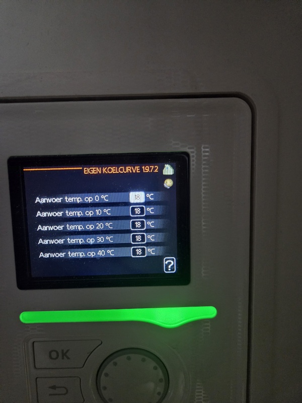

Nou dit probleem had ik dus ook, en ik ben er achter dat als ik SPA uitzet, eigen stooklijn naar zeg even 17 graden zet op iedere buitentemperatuur en de minimale aanvoer naar 13 dan blijft deze constant 17 graden als aanvoer berekenen. Nu met de pomp handmatig op 70% lijkt het echt zoveel beter te gaan, ik ga het nu 24h testen of ik geen condens krijg. Kun jij dit misschien ook eens testen? Begin in ieder geval met het uit zetten van de SPA uit voor koelen.

MvRtje schreef op dinsdag 23 juni 2026 @ 09:30:
Oke top ga ik proberen ps vrijdag krijg ik een 6kwh accu dus ook geen probleem met duren tarrieven meer.

Daarnaast vond ik de run met 30GM te kort, dus die heb ik naar 90 GM gezet (1.9.5 Actieve koeling starten EN stapsverschil compressor).
Er komt bij mijn geen melding, niet in de app en ook niet op het apparaat zelf.

Hoi Wickydude, daar we nagenoeg dezelfde componenten gebruiken, hier mijn ervaring van gisteren. Mijn systeem koelde zo sterk dat ik fout 342 kreeg en de Ta rond de 7 graden kwam …. Op zoek naar minder koelvermogen heb ik als eerste de compressorcurve naar minimaal gezet voor alle temperaturen bij koelen tot 42 graden … hopelijk bereiken we die nooit.
Ik kreeg nog steeds een frequentie van 40 herz en heb toen de delta T van menu 1.9.5 van beide temperaturen op 3 (minimum) gezet. Dat resulteerde in een frequentie van 30 Herz, lijkt voor onze situatie het minimum te zijn … mijn Ta is nu 11 graden bij een GP12 van 35%, met een delta T van 7 … en een run van 2 uur, toen ben ik gestopt. GP20 was maximaal, Ta van de vvw was 16 en Tr was 20 op het laatst …
Mijn GP20 heeft ook een menger erbij die het vvw toevoer mengt met de afvoer tot de 16 graden, dat is een ( klein maar wezenlijk ) verschil met jou situatie zonder menger.
BT28 heeft bij mij ooit 45 graden gehaald bij een warm water run en toen stopte de buitenunit. Ik heb sindsdien er voor gezorgd dat de sensor nooit in de volle zon komt …
Hoop dit helpt !

Heb je de delta van 20 op 3 gezet en van 40 naar 3?
Hoop dit helpt !
Die Delta T staat ook al op 3 ja. er lijkt niet zo veel meer te verbeteren te zijn met deze grote unit. BT28 zit zelf niet in de zon, maar als de zon op de unit en de muur erachter schijnt gaat ook bt28 mee. De menger is in mijn geval een 100l buffervat met een GP10 circulatiepomp die het naar de vloer brengt.

Jessy007 schreef op donderdag 25 juni 2026 @ 11:24:
Yep, die van 20 stond bij mij al op 3 …
NIBE SMO40 F2120-20, SE 9000 Wp, Victron 27,6 kWh
  • Knowbody
  • Laatst online: 18-09 22:04
MarcKeulers schreef op donderdag 25 juni 2026 @ 12:50:
Bij iedereen dat is standaard.
Die waarde van 6 kan inderdaad iets lager. Heb ik op 4. Ik wil geen grote dT bij koelen want dan gaat het ver onder de 18 uitkomen en dat moet niemand willen.

  • apelders
  • Laatst online: 24-09 14:36
Ik ben benieuwd of er iemand meer te maken heeft gehad met het spontaan stoppen van het koelen.
Ik heb mijn SMO 40 ingesteld op koelen zoals te vinden in de instructies op https://professional.nibe.eu/nl-nl/documentatie/overige-downloads/overige-downloads/instellen-koelfunctie-en-omschakelen-verwarmen-naar-koelen-en-omgekeerd.
Echter een paar dagen geleden stopte hij met koelen en dat is niet echt fijn met deze temperaturen.
Toch maar eerst eens in de settings gedoken en wat blijkt: de koelcurve settings waren aangepast.
In menu 1.9.7.2 kun je je eigen koelcurve instellen en ik heb deze ingesteld volgens het advies van NIBE op 18 graden. Wat bleek is dat deze waarden spontaan veranderd waren naar 37 graden!
Dan snap ik wel dat hij niet gaat koelen.
Ik heb de settings weer teruggezet en mijn graadminuten weer gereset. Nu staat hij weer mooi te zoeven en hopelijk merk ik morgenvroeg of het huis weer is afgekoeld.
Iemand die dit ook heeft meegemaakt?

Gasloos: Nibe F2040-6; Valliant VWLB200/5, Marstek Venus E V2, Domoticz
  • lps
  • Registratie: Januari 2024
  • Laatst online: 23-08 12:27
lps
@MarcKeulers
Ik had al vermeld dat ik de compressorcurve zowel handmatig als automatisch heb geprobeerd, maar totaal geen verschil.
Het systeem is een shb 10 i.c.m. ams 10-16 buitenunit, wat samen met een externe circulatiepomp rechtstreeks is aangesloten op 220m2 vloerverwarming zonder naregeling.
hieronder een voorbeeld van een vergelijkbare opstelling. De grafiek van gisteren krijg ik om de een of andere reden niet als afbeelding geüpload dus bij deze een link er naartoe https://ibb.co/sLHWZvv
Zoals je aan de grafiek kunt zien loopt hij heel mooi, alleen wil ik hem dus nog harder later koelen, of dat een succes wordt is de vraag, maar zonder wrijving geen glans.
Afbeeldingslocatie: https://tweakers.net/i/BHlBP2-3n1o2SSr8MzsAs1L-oa4=/fit-in/4920x3264/filters:max_bytes(3145728):no_upscale():strip_icc():strip_exif()/f/image/0UrJj5dWFXf8xOwCsc3H5EAr.jpg?f=user_large
  • wickydude
Henielma schreef op donderdag 25 juni 2026 @ 23:13:
Klopt zo gaat dat bij koelen. Hier draait de flow richting automatisch om tijdens koelen en heb ik de radiatoren kruislings aangesloten. Dan gebruik je wel de hele radiator om te koelen. Dus koudwateraanvoer beneden en de afvoer boven. Twee wisselkleppen doen de truuk van de flow omkeer.
Als je ventilatoren gebruikt bij het koelen kan je deze beter van boven naar beneden laten blazen.
Ja, dat helpt natuurlijk. Maar gaat me nu wat te ver om het systeem om te gaan bouwen.
  • wickydude
lps schreef op donderdag 25 juni 2026 @ 23:14:
@MarcKeulers
Die grafiek lijkt totaal niet op die van mij. Geen idee wat daar gebeurt. Gm constant op 120…

  • MarcKeulers
  • Registratie: Februari 2024
  • Laatst online: 08:42
@MarcKeulers
@lps dat zijn woorden naar mijn hart “zonder wrijving geen glans” … wat ik zie in je grafiek is dat er een paar keer een kleine verhoging van de frequentie plaatsvindt … ook zie je de frequentie tijdens de warm water run een paar stapjes maken, mijn vraag aan jou kun je in menu 1.9.5 komen en daar de waardes van delta at +20 C en + 40 C een verhogen van 3 naar 4 bijvoorbeeld ( weet niet wat je huidige settings zijn).
Ik heb deze waardes verlaagd om minder vermogen te hebben daar mijn unit voor drie verwarmings zones is ingericht en ik er maar een zone kan koelen … dus per definitie een te grote unit en die bedrijf ik nu op minimaal vermogen.
helaas geen grafiek van gisteren, wij hoefden niet te koelen, vandaag wel weer aan de slag …
Ik heb mijn warm water overigens bij koelen in de ochtend 8-10 om geen extra warmte in de leidingen te krijgen tijdens het koelen, dat is daar de buite leidingen 20 meter lang zijn … hoef voor jou geen probleem te zijn!
PS kun je een foto van menu 1.9.5 maken en uploaden ?
Succes!

  • lps
lps
@MarcKeulers
Zie foto. Ik heb de delta nu hoger gezet, benieuwd of er dan iets veranderd.Afbeeldingslocatie: https://tweakers.net/i/GwXCRFeYd2JC9bnK17sxweUXbX4=/x800/filters:strip_icc():strip_exif()/f/image/XfPUd1iMM9FNhNEjFWambqv0.jpg?f=fotoalbum_large
  • MarcKeulers
lps schreef op vrijdag 26 juni 2026 @ 13:23:
@MarcKeulers
Zie foto. Ik heb de delta nu hoger gezet, benieuwd of er dan iets veranderd.[Afbeelding]
Ah mooi, dat ziet eruit zoals mijn systeem. Je hebt geen koelsensor aangesloten, vandaar dat je graadminuten niet op of aflopen. Je koelt meer of minder met een aan en uit modus ( meer of minder daar er toch variaties mogelijk zijn). Kijken wat de delta T bij 20 1 verhogen je oplevert … @wickydude de graadminuten doen niets daar er geen sensor gekozen is of aangesloten is…
Dank voor de foto, dit is dus weer een iteratie op de vele mogelijkheden met een NIBE setup…
