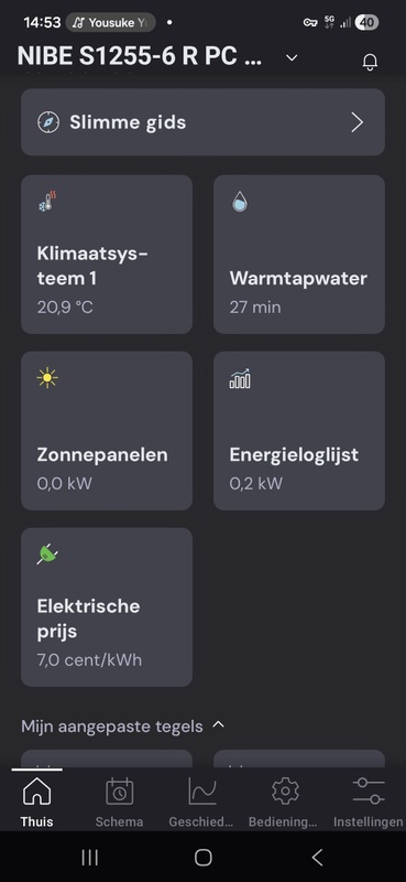

Staan de instellingen zo goed, voor een koele huis? Komend weekend wordt het 28 graden dus ben benieuwd hoe het gaat worden. Ik twijfel of ik de RMU als sensor moet gebruiken voor het koelen, of alleen de buitentemperatuur (dus gemiddeld over 2 uur 19 graden) dat hij koelt op basis van buiten temperatuur.

kayano55 schreef op maandag 18 mei 2026 @ 11:08:
Lijkt me een goede start.
Zelf gebruik ik de binnenthermostaat (BT50) alleen voor luchtvochtigheid. De aanvoertemperatuur die uit de warmtepomp komt wordt enkel en alleen bepaald door de buitentemperatuur (BT1). Mijn vloerverwarming is te traag om met een binnenthermostaat te werken (Nibe geeft dat zelf ook aan dat een binnenthermostaat mogelijk niet geschikt is voor het regelen van je temperatuur als je vloerverwarming hebt).
Ik heb geen ervaring met de Machine Learning/AI van de RMU S40 als ik de binnenthermostaat wel inschakel voor het regelen van de temperatuur.
Succes/sterkte komend weekend!

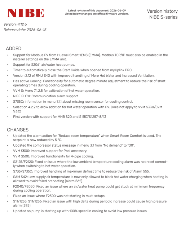

Firmware 4.11.5 voor NIBE S-series is sinds 19-05-2026 beschikbaar:
ADDED
• Support for SunSpec 700 series PV inverters.
• S735C: A menu selection in menu 7.1.7.6 for maximum extract air temperature.
• Modbus TCP/IP register (6064) for hot water charging method.(menu 7.1.1.2)
• S735/S735C: BP9 and BP8 dew values to myUplink PRO history.
• SMO S40: Manual hot water charge power control for connected heat pumps.
• Possibility of wifi password up to 45 characters when connecting to router
• S735: DEW S43 and DWS are now available in accessory menu
CHANGES
• Optimized communication with external accessories.
• Improved information for units blocked by power limitation.
• Improved communication with Solar PV inverters via Modbus TCP/IP.
• The row for external adjustment has been removed in menu 3.1.3 if external adjustment is not used.
• Fixed an issue where several Modbus TCP/IP registers missing from export of registers in menu 7.5.9.
• With ground source slave: Fixed an issue where an incorrect version number was shown on myUplink for connected ground source heat pumps.
• AWHP: Fixed an issue where Silent mode could be missing from Mode settings.
• S1155-25: Fixed an issue where BP8 dew temperature showed an incorrect temperature in menu 3.1.7.
• ERS S10/20/30: Fixed an issue in the ERS accessory with the bypass valve in cooling recovery mode.
• Fixed issue where the display crashed when a language with Cyrillic letters was selected.
• Fixed issue causing low brine out alarm with HPAC accessory in Hotwater mode
• S735: Fixed an issue where SAM fan speed was not working correctly when OEK is installed.
• S735: Improved functionality for preheating compressor to avoid alarm due to long run time (562)

Net deze update geïnstalleerd en wat me opvalt is dat het vermogen van de zonnepanelen nu op hetbthuisscherm op 0,0 blijven staan. In menu 3.1.11.8 PV zonlicht staat geproduceerd vermogen ook op 0 en capaciteit geeft wel na een refresh de juiste waarde van dat moment. Heb de solaredge via de mod/tcp lopen en deed het prima. Net gecontroleerd in de smo s40 en daar staat alles nog netjes zoals het zou moeten. Ook RMU geeft nu 0 aan.
  • RedGolf
  • Laatst online: 20-10 00:51
Ik heb gisteren de laatste firmware geïnstalleerd op mijn SMO S40 en er zijn mij een paar dingetjes opgevallen: toen ik mijn systeem wilde forceren sprong de noodverwarming aan om extra warmwater te maken. Dit kun je makkelijk in de app uitzetten. Daarnaast geeft het uitlezen van een aantal parameters via Modbus problemen o.a. pompsnelheid en graadminuten. Ik heb me er nog niet in verdiept.
Dus check even de juiste werking van e.a.

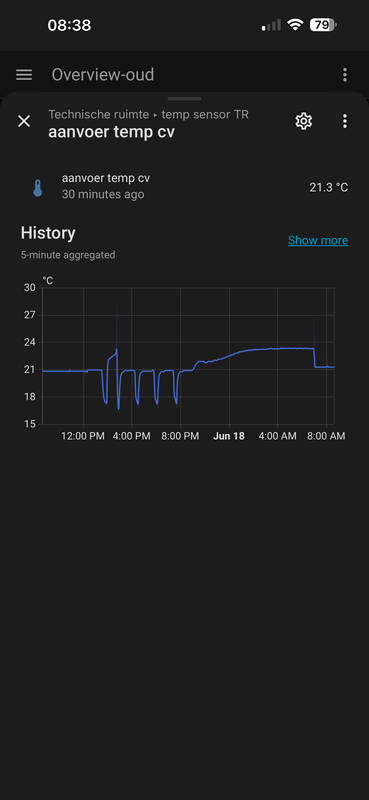

Ik heb een Jaga LT radiator laten plaatsen in mijn kantoor. Doel is dat die in de zomer ook zou koelen. Vloerkoeling beneden draait nu volop, maar op de Jaga blijft de NIBE SRV 10 radiatorkraan dicht, dus geen koeling terwijl de optie koeling wel aan staat in menu 1.3.3.
Afbeeldingslocatie: https://tweakers.net/i/qobQwPH_XvLLKQ6noWQMQJob_rY=/x800/filters:strip_exif()/f/image/oD1bWB5r8ovWOLW3ogxsyrJF.png?f=fotoalbum_large
Wat doe ik verkeerd, iemand suggesties
p.s. S1155, passief koelen

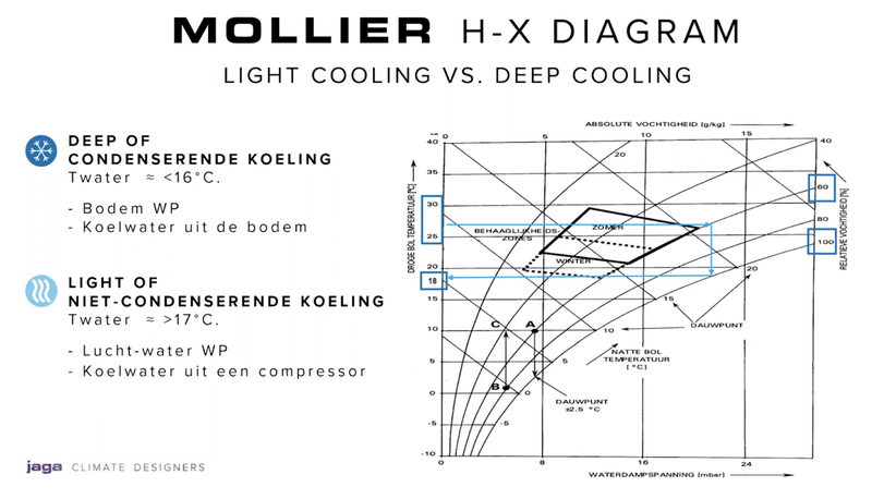

  • Laatst online: 15:39
Knowbody schreef op vrijdag 29 mei 2026 @ 19:44:
Condens is zeker vroeg of laat aan de orde.
Leidingen en verdeler worden nat, of zelfs de vloer. Je wilt in geen geval vocht in je constructie dus zeker in de gaten houden.
De RMU van de S-serie meet ook vochtigheid, en dat kun je gebruiken als extra beveiliging.
Het is nu nog niet langdurig klam, het dauwpunt is ongeveer 16 nu, dus nog onder de 18.
Als de luchtvochtigheid (buiten, dus waarschijnlijk binnen ook want we stoken niet) hoog is, en het is warm, is het dauwpunt ook hoog, dus condenseert het mogelijk wanneer er gekoeld wordt.
Kijk eens naar dit plaatje
Hierin kan je aflezen bij welke luchtvochtigheid en binnentemperatuur bij koeling mogelijk condens gaat optreden.
Afbeeldingslocatie: https://tweakers.net/i/WWHva929GoohOxgqfdftxZ-TlFk=/800x/filters:strip_exif()/f/image/zbQRPZcRyBvIXli8RUBdC2pJ.png?f=fotoalbum_large

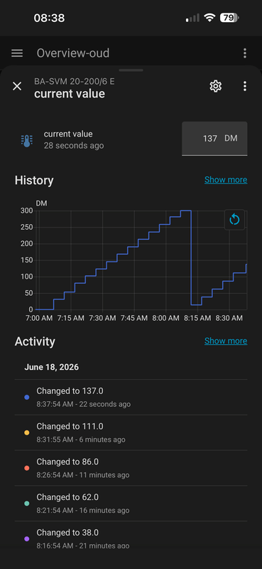

  • Laatst online: 23-10 20:15
Beste mede tweakers
Ik heb een wp nibe ba svm en ik vind dat hij heel erg pendeld ik ben al 2 weeken aan het stoeien maar snap het niet meer.
Aanvoertemperatuur 16graden. Ik denk te koud.
Retourtemperatuur tussen 20-20.6 graden
Actuele graadminuten koelen staat op 300gm
Koelsetpoint 22,5

  • Knowbody
  • Laatst online: 18-09 22:04
Nibe S-series update 4.12.6
Afbeeldingslocatie: https://tweakers.net/i/YyMTBB7R7Y0LZSehe4vtVD23itw=/x800/filters:strip_exif()/f/image/zX9JResgtXfXs6ncLgOCGtcr.png?f=fotoalbum_large
Ik stop ermee.
  • Chicken
  • Laatst online: 17:19
Hopelijk doet de aanpassing rondom 'short operating times during cooling operation' zijn werk. Ik krijg nooit lange cooling runs.

  • Jessy007
Hallo alemaal,
ik heb een nibe ba svm wp en ik ben aan het koelen ik zie dat hij veel pendelt.
Ik heb hem aan home assistant om informatie te kunnen lezen.
Koelen graden minuten 300
Aanvoer van 17 naar 16 gezet (tijdelijk ivm condens)
Ik heb de gewenste temperatuur op 18 staat dus dit is ook niet het probleem ik weet het even niet meer ik hoop dat iemand mij kan helpen. De dm’s bouwen wel snel af vind ik.
Jessy007 schreef op donderdag 18 juni 2026 @ 09:09:
Hallo alemaal,
Het setpoint op je ruimte sensor kun je vergeten, dat haalt ie toch niet.
Onder de 18 graden is in principe vragen om moeilijkheden. Wat je doet met van 17 naar 16 zetten is precies de verkeerde kant op.
Als het 1 dag benauwd is en de buitensensor registreert 25 graden of hoger wil dat niet zeggen dat er veel warmte in het afgiftesysteem aanwezig is dat kan worden afgevoerd.
Er zijn verschillende oorzaken voor pendelen.

  • Jessy007
Wat ik raar vind is dat hij nog niet eens de minimum temperatuur aantikt op aanvoer 16.6 is het laagste wt ik gezien heb ik et dat dit tw laag is en er moet verhogen
  • Knowbody
Jessy007 schreef op donderdag 18 juni 2026 @ 16:08:
#chocola #geen

@Jessy007 Bedoel je dat je minimum aanvoer temperatuur setting op 16 staat of dat bij de eigen koelcurve de aanvoer op 16 staat?
Bij de koelcurve zou het op iets van 18 moeten staan, maar de minimum aanvoer temperatuur staat bij mij op 13.
De meeste warmtepompen halen al heel snel een lage aanvoertemperatuur. Als die bij de minimumtemperatuur komt (wat een harde grens is voor de regelaar) stopt hij en zet de graadminuten op 0.
Hij heeft wat meer speelruimte nodig waarschijnlijk. Verschil berekende en werkelijke is nodig om de gm weg te werken.
En inderdaad, als de vloer nog niet heel warm is valt er niet zo veel uit te halen en krijg je korte runs.

Oke thx voor de info de curve staat nog op standaard, krijg je dan geen problemen met condens?
  • wickydude
  • Laatst online: 17:17
Misschien bij de verdeler.
Je vloer is niet meteen 13 graden.
Nibe F2120-16/SMO40/300L / Home Assistant / Peblar EV lader / VW ID.4 Pro ‘21 / 8000Wp

Ik zie nu licht condens aleen in de technische ruimte ( klein wasmachine en droger dus wat warmer)
Maar trueg naar 16 gezet nu in de gaten houden 👀
