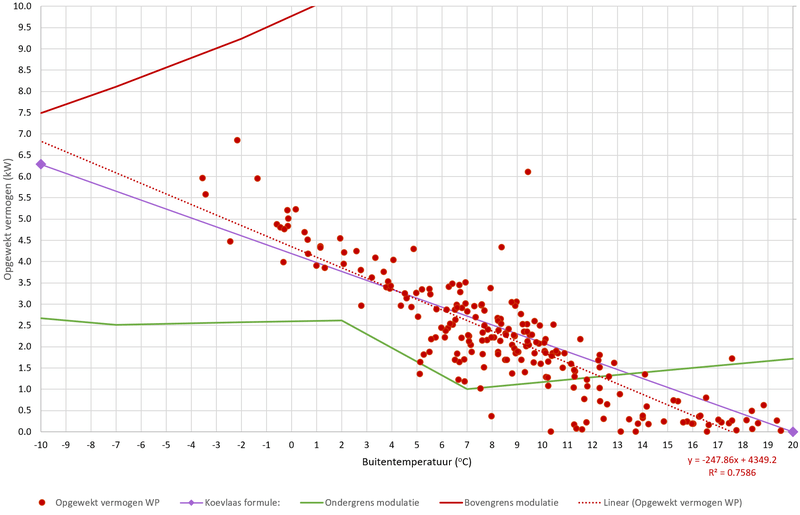

Klopt, maar juist daarom kan de keuze goed vallen op een 11 kW WP die even ver terug kan moduleren als de 8 kW versie uit dezelfde serie. Ik wil maar zeggen dat de focus van de adviseur te beperkt is.
Je moet kijken naar het maximale vermogen nodig bij -10 buiten en dat krijg je uit de Koevlaas formule. Vervolgens teken je een grafiek met dat punt bij -10 en met 0 bij +20 en door die twee punten trek je een rechte lijn. Dat is je warmteverlies.
Je zoekt nu een WP zodanig dat de modulatiegrens zo laag mogelijk ligt, liefst zo ver mogelijk onder die lijn, terwijl de bovengrens van het vermogen overal (ruim) boven die lijn ligt.
Ga je isoleren, dan gaat die hele lijn omlaag schuiven bij -10, maar het punt bij +20 blijft gelijk aan 0. Dan zie je al dat 1 kW minder warmteverlies bij -10 nog maar 300 Watt minder warmteverlies bij +10 is. Als je dan al gekozen had voor een WP met zo laag mogelijke modulatiegrens, blijf je goed zitten.
Een voorbeeld van wat ik bedoel: Paars is de Koevlaas-lijn voor mijn situatie. Groen de modulatie-ondergrens van de 8kW en 11kW Estia units en de rode stippen zijn daadwerkelijke gemiddelde vermogens per dag het afgelopen stookseizoen. De rode stippellijn is daar een trendlijn doorheen, terwijl helemaal bovenin het maximale vermogen van de WP getekend is.
Afbeeldingslocatie: https://tweakers.net/i/zkyl_XaWlW5-m9gmxQv4L5tUvPg=/800x/filters:strip_exif()/f/image/znZ3HMzmfi70hV4Lh7YP6w81.png?f=fotoalbum_large
Zitten de rode stippen onder de groene lijn, dan regelt de thermostaat in low-load, dus van pendelen is eigenlijk nooit echt sprake.

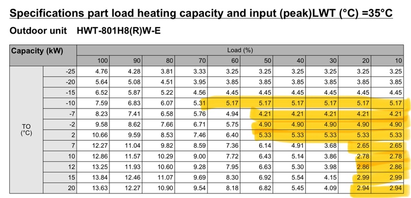

@Blihi ik vroeg me altijd af: waarom moduleren die andere warmtepompen niet net zoals de Toshiba’s verder terug dan zo’n 30% van het max vermogen, daar is vast een goede reden voor. Wellicht vanwege de COP die lager wordt bij vermogens onder de 30% of misschien zijn er andere redenen.
Eens kijken hoe dat zit bij de Toshiba van Blihi. En dan vind ik deze tabel.
Dit suggereert dat de Toshiba helemaal niet naar 10% terug moduleert, maar tot minimaal 20% bij Tb 7 tot 20 gr en zelfs niet lager dan 50% bij Tb van -7 tot 2 gr.
Mis ik iets of begrijp ik iets verkeerd?
Ik keek naar de HWT-801H8W-E buitenunit, die de meeste Tweakers in het Toshiba topic hebben.
Afbeeldingslocatie: https://tweakers.net/i/LOvXkoVqFvOmERk908r1AjkXbpA=/800x/filters:strip_icc():strip_exif()/f/image/UbmwvC6cr7tnBRMYiad08HeD.jpg?f=fotoalbum_large
Afbeeldingslocatie: https://tweakers.net/i/YzaiE_fjuHfzHZlMb7gxQK-0ihE=/800x/filters:strip_icc():strip_exif()/f/image/5SnYA9wivm99jGMQrr3N9GBT.jpg?f=fotoalbum_large
Afbeeldingslocatie: https://tweakers.net/i/xBr1V3F1f4CBhCtbg1PmaMFC7Vc=/800x/filters:strip_icc():strip_exif()/f/image/bM46jpi9flNmH2BywM11FMC7.jpg?f=fotoalbum_large
Bron:Databook (gevonden via Toshiba topic).
De COP daalt inderdaad wat bij laag vermogen maar het valt me nog mee.

SebastiaanPs schreef op donderdag 29 augustus 2024 @ 19:48:
Bij een Ta van 35 graden moduleert de WP inderdaad niet tot 10% terug. Bij een lagere Ta weer wel. Dus het hangt van de Ta af.
Dat de ondergrens (in percentage van het toerental) bij lagere buitentemperaturen hoger ligt is natuurlijk geen enkel probleem. Jammer is wel dat die ondergrens in kW ook weer stijgt bij hogere buitentemperaturen, maar dat heeft weer met natuurkunde te maken. Hoe warmer het buiten is, hoe minder vermogen nodig is om een bepaald toerental te halen, dus hoe meer vermogen er uit de compressor komt, ook al daalt het opgenomen vermogen.
Wat van belang is, is de grafiek zoals ik die hier laatst poste: Wat is de ondergrens in kW bij gegeven buitentemperatuur en gegeven watertemperatuur? En hoe verhoudt die ondergrens zich met het warmteverlies van de woning.

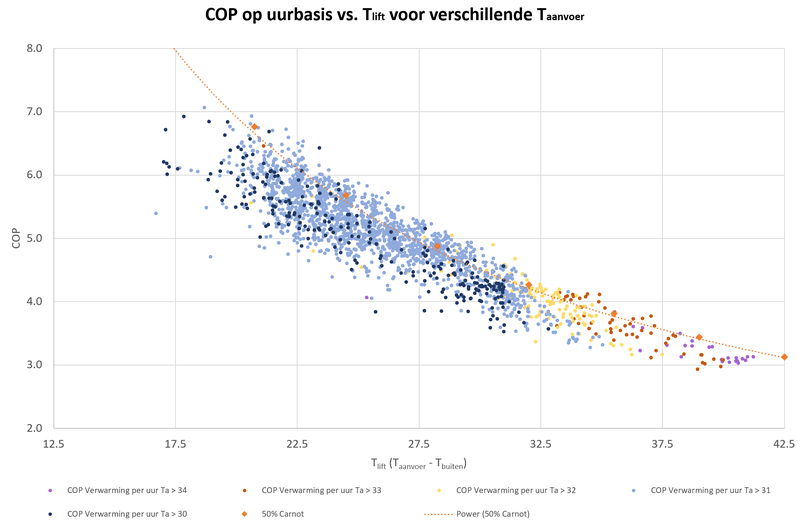

Ik heb dit plaatje hier ook wel eens eerder gepost. Dit is over het afgelopen stookseizoen De COP uitgezet tegen de Tlift, waarbij de metingen gekleurd zijn naar gemiddelde Ta gemeten over een uur.
Afbeeldingslocatie: https://tweakers.net/i/v8P4mUT6u7Lj1Pr7-e8IwVPlG40=/800x/filters:strip_exif()/f/image/r7PtkdcGqiWbSZmbywGpGfSe.png?f=fotoalbum_large
De Ta hangt natuurlijk van de buitentemperatuur af, want er is een stooklijn, vandaar dat geel en oranje wat meer rechts zitten (hogere Ta en lagere Tbuiten).
Hier zie je al dat het grootste aantal metingen boven de COP 4 uit komen. En dat klopt, want de gemeten SCOP voor verwarming is 4.9 over het hele stookseizoen (11246 kWh warmte opgewekt met 2315 kWh stroom).
Het grootste deel van het stookseizoen zit de buitentemperatuur tussen de 2 en de 12 graden in. Dus in dat gebied wil je (a) dat de modulatie-ondergrens onder het warmteverlies zit en (b) dat de COP zo hoog mogelijk is. Dat laatste is een kwestie van regelen op de stooklijn. Het plaatje hierboven laat immers zien dat een Ta van 1 graad minder echt significant verschil kan maken in de COP (0.17 punten op de COP in deze grafiek).
Dus door mijn stooklijn 1 graad te verlagen, zou ik volgend seizoen uit moeten kunnen komen op een SCOP van 5.07, even aangenomen dat ik de woning dan nog warm krijg).

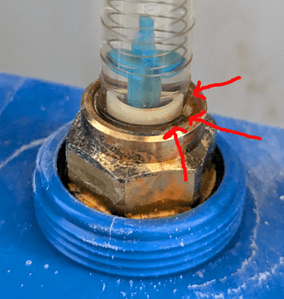

  • xoror
Weet iemand dit?
Ik heb een van de flowmeters van een van de groepen helemaal open gezet. Nu zie ik dat het een beetje water lekt. (ik heb niet hardhandig gedraaid, gewoon gestopt toen het niet meer kon). Ik heb hem nu iets dichter gedraaid en dan lijkt het weer ok.
Is dit flowmeter gewoon niet goed vast gezet en kan ik de 'moer' wat vaster aandraaien op de verdeler?

Het kan zomaar zijn dat je inderdaad de moer los hebt gedraaid. Even rustig vastzetten met goed gereedschap kan geen kwaad, maar ga er niet aan lopen hangen, want voor je het weet gaat het stuk en dan loopt je CV leeg over je vloer.

Blihi schreef op vrijdag 6 september 2024 @ 15:31:
mag max 10nm aandraaien volgens handleiding, maar ik heb even heel losjes met steek sleutel vast gezet, even kijken tot het niet meer lekt. Indien het nog lekt, nog een stukje aandraaien, en herhalen.
Ik moet zeggen dat deze moer er anders uit ziet qua kleur dan de rest. Dus ik vermoed dat deze altijd al een beetje water heeft gelekt (heel minimaal, en nu wat meer ws).
Afbeeldingslocatie: https://tweakers.net/i/JtRafp6b2usaBG9hdOmgr7qIXmE=/full-fit-in/4000x4000/filters:no_upscale():fill(white):strip_exif()/f/image/4fwibyiF0vvgEGr815Plo9Do.png?f=user_large
na paar keer draaien lijkt het nog te lekken, maar bij de rode pijlen. lijkt meer dat de flowmeter kapot is dan dat hij niet goed is vast gedraaid?

xoror schreef op vrijdag 6 september 2024 @ 15:36:
[edit]
Hmm nu hij ietjes verder is dicht gedraait reageert de flow meter goed, zoals ik het verwacht. Voorheen bleef hij in de stand van de foto, hoe open ik hem ook zet. Nu komt ie flink hoger.
Dit heb ik met meer flow meters, hebben ze de boel gewoon niet goed aangedraaid, en kan je deze issues dan verwachten ?
Verder als ik de flow meter helemaal dicht zet lekt het nog steeds :/
Inzoomen op de pijltjes locatie en dan een foto nemen. Misschien zie je haar scheurtjes.

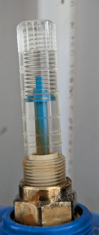

  • xoror
ik denk dat ik ergens een moment-steek sleutel moet regelen/lenen en alles aandraaien. We apart dat die flow meter zo gevoelig is, heb denk ik maar halve slag dichter gedraaid.
@Seafarer
Afbeeldingslocatie: https://tweakers.net/i/tKi51aC-NQ212eAUM84kAWmuOwU=/x800/filters:strip_exif()/f/image/dMQKx2Qa46BWkma8p97mdRCu.png?f=fotoalbum_large
ziet er verder normaal uit? heb helemaal weer open gedraaid, gek genoeg lekt het nu bijna niet meer.

xoror schreef op vrijdag 6 september 2024 @ 16:58:
@Seafarer
Vuiltje op een afdichtings o-ring? 10 keer open dicht draaien en hopen dat het weg is en alles dicht blijft.
  • xoror
Seafarer schreef op vrijdag 6 september 2024 @ 22:03:
er zat inderdaad wat vuil op het schroefdraad, ik zal het morgen eens proberen
Mitsubishi Warmtepomp Uitlezen / Besturen | Optimaliseren

@Seafarer Ik had gister avond een keer of 5 open/dicht gedraaid en elke keer bij volledig open het schroefdraad schoon gemaakt, na 2x oid kwam er geen viezigheid meer uit. Het is sinds gister droog, maar hou het nog even in de gaten als water gaat stromen. Maar dit lijkt het inderdaad te zijn.
Ben ik nog wel even verbaasd dat de flowmeters nu goed reageren nu ik die meter een halve slag heb aangedraaid :/
