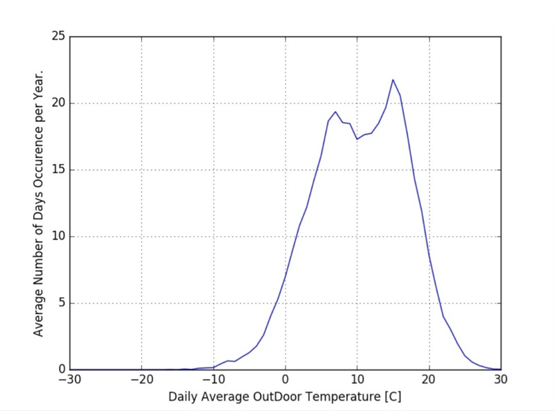

Dre schreef op maandag 10 april 2023 @ 17:25:
. De vraag is alleen of de pendelfrequentie dan van invloed is op de COP. Uit de reacties tot op heden lijkt het geen verschil te maken.
De vraag COP ..start kost altijd iets aan COP.
Nu heb ik even lopen zoeken.
Zelfs zonder zichbaar pendelen .. EN te weining afgifte..kan het je 0,5 COP kosten. Afbeeldingslocatie: https://tweakers.net/i/HGfTreNNZKVlyyJctwtWXYh4O9A=/x800/filters:strip_icc():strip_exif()/f/image/V5u6WHv4QxSPtE17w4tf57jy.jpg?f=fotoalbum_large
De regeling zit op de grens van pendelen ivm te weining afgifte.
A= missing data,B defrost.
Je zie de regeling heeft het moeilijk.
Nu in jou grafiek zeg je boven de 4,5 graden is pendelen.. als je onderstaande dag gemiddelde ziet over een jaar ( van een mede tweaker).
Afbeeldingslocatie: https://tweakers.net/i/fnHCI1Rt2Ta0N8IYyPzRyuWHSn8=/800x/filters:strip_icc():strip_exif()/f/image/CcH6ACdC7sja45aRfnWeRo5t.jpg?f=fotoalbum_large
En kijkt hoeveel dagen je boven de 4,5 en onder de 15 graden zit...ben ik bang dat je heel veel pendelt in een jaar.
In het mitsubishi topic was er laats een die geen garantie kreeg ivm te veel start stops.. hij heeft maar gewoon een nieuwe buiten unit gekocht.
Een serie buffer zal het aantal keren pendelen iets naar beneden brengen..maar 2-4 per uur is erg hoog ..
Nu afgifte verhogen met goedkeuring van WAF.
