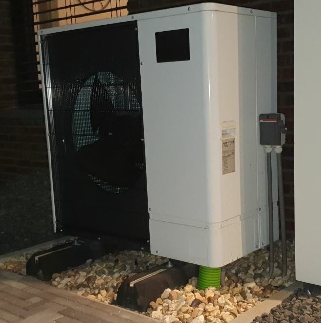

  • Ronald.42
  • Registratie: Maart 2021
Ronald.42
Proton_ schreef op vrijdag 7 april 2023 @ 15:12:
Een rookmachine (of -bom) is inderdaad wel een praktische manier om recirculatie zichtbaar te maken of uit te sluiten, ze vinden daar twee á drie graden lager nog wel meevallen maar dat zal 4% efficientie kosten.
Enerzijds is 4% efficientieverlies bij suboptimale plaatsing geen reden om een warmtepomp links te laten liggen, anderzijds is het wel de moeite waard om een gatenzaag te pakken.
Misschien iets voor @Ronald.42 om zijn opstelling nog eens kritisch te bekijken :)
Kortsluiting van lucht heb ik sowieso niet.
Hooguit een beperking in de lucht flow maar als ik de vergelijking trek met anderen qua defrosten heb ik dat gevoel eigenlijk ook niet.
Zo staat hij er nu bij en onder de kast zit een strook armaflex die de ruimte opvult.
Dus wat er achter uit komt komt never nooit niet aan de voorkant weer terug.
Mischien kan ik nog wat cop winnen door de flow vrijer te maken maar voor het verbeteren van die cop heb ik eerst andere prioriteiten zoals de water temperatuur naar beneden.
Ik heb met deze opstelling verder ook nog geen klachten met geluid of dat soort zaken.
Denk dat het voorlopig zo even blijft.
Afbeeldingslocatie: https://tweakers.net/i/-CPJ-aoUx6BJjNTNMjeIXfrL4F8=/x800/filters:strip_icc():strip_exif()/f/image/7X9WCoZ9KD3txASGLrol7gxv.jpg?f=fotoalbum_large

@Andrehj
Deze foto komt van een post van jou van al weer enige tijd geleden.
In het begeleidende tekstje wordt ook gesproken over een Bigfoot van 100 cm.
Niet duidelijk of dat ook deze op de foto betreft.
dus was benieuwd of je Bigfoot's van 100 cm hebt gebruikt.
En zo ja, waarom geen 60 cm? Want dat zou toch voldoende moeten zijn?
Afbeeldingslocatie: https://tweakers.net/i/F7CxyOOvFmeoFnwbTxiuDkI2ayU=/full-fit-in/4920x3264/filters:max_bytes(3145728):no_upscale():strip_icc():fill(white):strip_exif()/f/image/MKFesS3GqPPAz2PgpsVgIY6M.jpg?f=user_large
  • Andrehj
Andrehj
Rzaan schreef op zaterdag 8 april 2023 @ 10:13:
@Andrehj
Ons huis staat vol op de wind en ik wilde niet het risico lopen dat de WP om zou kunnen waaien.
Voor die paar euro meer voor de langere big foots heb ik nu geen stress.
@Andrehj
Alklima levert standaard 1 meter bigfoots bij de PUHZ-SW75YAA (complete order)

Verwijderd schreef op zaterdag 8 april 2023 @ 19:13:
Lijkt me toch niet echt nodig (behalve natuurlijk als er altijd de wind op staat zoals Andre zein)

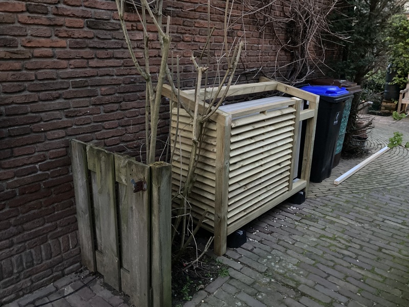

Vanmiddag ook maar eens aan de omkasting begonnen. Materiaallijstje was:
1 x Louvre Tuinscherm Assen Geïmpregneerd 90 x 180 cm - Glad Geschaafd€ 59.95
3 x Schuttingpaal Geïmpregneerd hout 6.8 x 6.8 x 240 cm€ 29.85
4 x Schutting tuinplank geïmpregneerd grenen hout 1.6 x 14 x 240 cm€ 17.00
totaal€ 106,80
Maandag hopelijk afronden.
Afbeeldingslocatie: https://tweakers.net/i/cSMM5lz7nh_C25AHWbT_tBblFxE=/800x/filters:strip_icc():strip_exif()/f/image/F3RldMpoE7j5wClXZnfmZHPY.jpg?f=fotoalbum_large

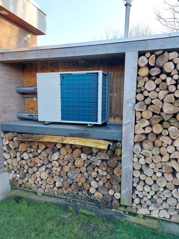

  • Joris 407
  • Laatst online: 14-11 20:28
Haha, in je eigen topic ook al gepost, maar zal ook hier m'n eigen vandaag afgemaakte kastje posten
Afbeeldingslocatie: https://tweakers.net/i/pqDQ1v6AMni3Hshtyma2OQTrQX0=/800x/filters:strip_icc():strip_exif()/f/image/7izo1jP0Ef8a9I4x6SNBrbqS.jpg?f=fotoalbum_large
Gasloos, Panasonic mono 7J; 11 x Jinko 420 Wp op ZZW + 12 x Jinko 420Wp NNO op Solis 8k; E-max lithium 45km/u scooter ; Douche wtw; waterontharder
  • blb4
  • Laatst online: 12:23
Joris 407 schreef op zaterdag 8 april 2023 @ 22:46:
Ziet er ook keurig uit zo!
Da's een goeie. Ik heb zo'n ding (rookmachine), maar eens aanslingeren zonder en met omkasting.
Afbeeldingslocatie: https://tweakers.net/i/AaOL1GjtRVxGjfkoa871SbYvwNg=/x800/filters:strip_icc():strip_exif()/f/image/OtLw76EfLn0x0FBuTpuxanAi.jpg?f=fotoalbum_large
Afbeeldingslocatie: https://tweakers.net/i/oxKG2qD0diLF8jD8rQPkWixb5Ss=/800x/filters:strip_icc():strip_exif()/f/image/PMIbfYKkT0teHojkxeUvaTfQ.jpg?f=fotoalbum_large
Afbeeldingslocatie: https://tweakers.net/i/9-BgiGvEbqNA3IFuyJzyz9KElNw=/800x/filters:strip_icc():strip_exif()/f/image/EFLZOfKTjHPGW1WQGvCZmPwx.jpg?f=fotoalbum_large
Afbeeldingslocatie: https://tweakers.net/i/C1mDLJMnCfKRkqJB7AL_sm-pCk4=/800x/filters:strip_icc():strip_exif()/f/image/kpfHruB5PU2t4dRPtT6izNoQ.jpg?f=fotoalbum_large
Dakje er even aftillen met 2 man.
Dan zijn alle Louvre simpel weg te halen, voor evt..... ellende. 8)
  • Joris 407
Dylantje2 schreef op zondag 9 april 2023 @ 21:38:
Ik kan aan alle zijden de Louvre raamwerken er zo uit pakken

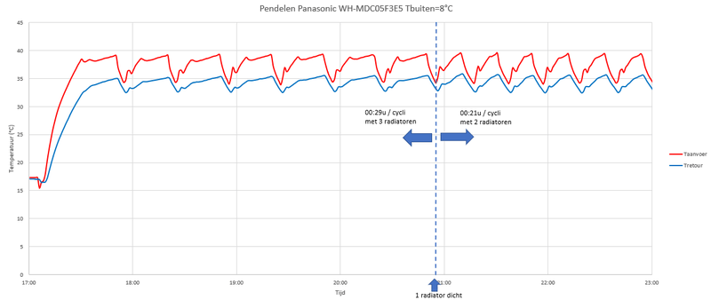

Wat is het effect op de COP van de warmtepomp als meer massa aan je systeem gaat toevoegen, en dus minder vaak pendelt. Ik heb een systeem met weinig massa:
Afbeeldingslocatie: https://tweakers.net/i/ljl9SA3CUSYHn8vMi0CSkO7aQtk=/800x/filters:strip_exif()/f/image/NuJemSkHjWKiSirhXwLuZbSn.png?f=fotoalbum_large
Maar ik kan niet achterhalen wat voor effect het heeft op de COP om meer massa in je systeem te hebben.
  • X21r
  • Laatst online: 11:33
Dre schreef op zondag 9 april 2023 @ 22:19:
Ik zou zeggen 0,25 COP.Met iets meer massa radiator.

5 T33 radiatoren met 3 heatfans onder dezelfde omstandigheden. Aanvoer 32 graden Delta 3. Temperatuur omlaag en veel meer afgifte is dus het advies

Zie hier de COP uitgezet tegen de Tlift voor mijn WP.
Afbeeldingslocatie: https://tweakers.net/i/ymYeHprgT_lJHu8BpvRb3kIbx2k=/800x/filters:strip_exif()/f/image/E3araj5edo1l2GzzD4Huh9XC.png?f=fotoalbum_large
De COP is gemeten door een externe warmtemeter en externe kWh meters en dit is alleen verwarming, dus geen SWW.
Je ziet de COP eigenlijk afvlakken bij een Tlift van 22 en bij lagere Tlift zelfs iets dalen omdat de WP het moeilijker heeft met lagere modulatievermogens.

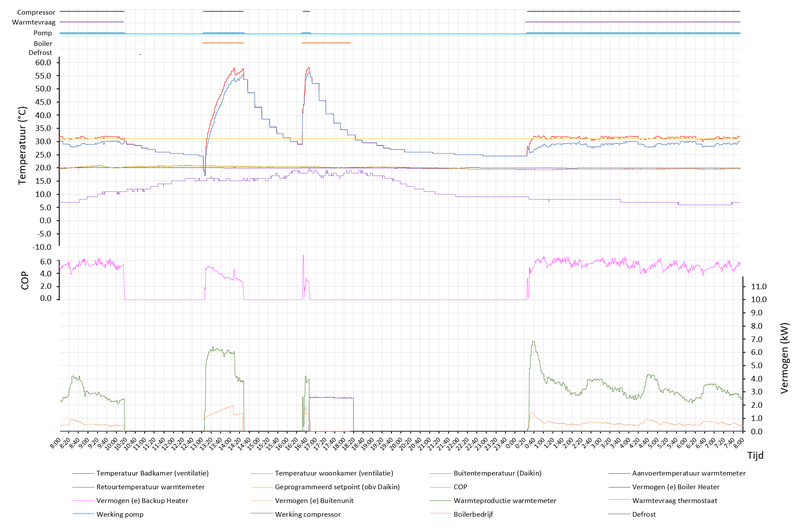

En het gedrag over de afgelopen 24 uur ziet er zo uit:
Afbeeldingslocatie: https://tweakers.net/i/NBrpecZsDu0oI6RZJDlZKVl7ULA=/800x/filters:strip_exif()/f/image/56H8hPC5SpbaeR22zfH2rrjj.png?f=fotoalbum_large
Dat is inclusief zondag met 2 SWW runs (eerst naar 50 graden en de tweede naar 65 graden die vervolgens over gaat in een Legionella-run)
De Ta is mooi vlak en de COP schommelt tussen 4 en 6. Setpoint is 31 graden boven de 0 buiten, omdat ik 31 graden nodig heb om het vermogen kwijt te kunnen in de kleinste zone en de badkamer/toilet op temperatuur te kunnen houden.
De schommelingen in de COP/vermogen komen door het open- en dichtsturen van zones beneden door de PWM regeling van Honeywell.
[ Voor 23% gewijzigd door Blihi op 10-04-2023 09:27 ]

  • assje
  • Laatst online: 11:16
Dit lijkt een beetje op wat ik van plan ben en vandaag eens aan wilde gaan voorbereiden. Voor mij zou het voornaamste doel wel geluidreductie zijn. Ik zou overwegen de binnenkant van de kast en de lamellen te beplakken met geluidsabsorberend materiaal.
Zo te zien heb jij alleen hout maar de bloembak is natuurlijk ook wel massa. Merk jij verschil qua geluid?

  • Joris 407
assje schreef op maandag 10 april 2023 @ 10:06:
Ik heb niet lang zonder gedraaid, dus kan er niet veel over zeggen, maar heb de ruimte tussen de lamellen zo groot gekozen dat er nog materiaal op aangebracht kan worden.
Voorlopig vind ik het niet nodig. Buren hebben er geen last van en ik ook niet. Ik ben vooral blij dat er nu geen witte, opvallende kast in de tuin staat

Het gaat een keer fout en dan is de ellende niet te overzien. Wees gewaarschuwd!

Carboy54 schreef op maandag 10 april 2023 @ 10:57:
Niet helemaal duidelijk op wie je reageert.
Maar de koper moet aankloppen bij AircoPlazaZwolle.
Dat is de enige die hem moet helpen.
Ik denk dat ook anderen hem wel willen helpen, als hij maar betaalt.
Maar dat zou hij ook moeten doen als het een Nederlandse Mitsubishi zou zijn.
  • Oxellaar
Oxellaar
Waarschijnlijk mist hij TH1...
:P
  • Blihi
  • Registratie: Juni 2018
  • Laatst online: 11:49
Tja. Strikt genomen moet de leverancier garantie leveren. Je mag van een WP verwachten dat deze langer mee gaat. Dat deze uit Spanje komt is niet het probleem van de consument, maar van de verkoper in dit geval.
Dit is overigens anders als je zelf gaat importeren natuurlijk.
[ Voor 5% gewijzigd door Blihi op 10-04-2023 11:05 ]
  • Carboy54
  • Registratie: Januari 2017
  • Laatst online: 08:55
Carboy54
Duurzaamheid coach
Rzaan schreef op maandag 10 april 2023 @ 11:03:
En de partij die heeft geleverd is dus niet thuis. En andere partijen zijn druk genoeg met hun eigen business en zitten niet te wachten op andermans sores. Daarom weiger ik nog steeds Panasonics uit Polen en andere EU landen. Panasonic Nl en zijn distributeurs helpen je ook niet.
  • Dre

Afbeeldingslocatie: https://tweakers.net/i/idrFD_4VwjzLWegknNs65ZaHaAo=/full-fit-in/4000x4000/filters:no_upscale():fill(white):strip_exif()/f/image/xkAYKnL6sU2wSLu20BYEPKlp.png?f=user_large
Met meer massa zal het systeem even goed pendelen, maar dan minder vaak. Echter vraag ik me af waarom ik moeite zou steken in extra massa, als het geen effect heeft op de COP?
Waarom maakt men zich zo druk om het pendelen?

Dre schreef op maandag 10 april 2023 @ 11:09:
Het verlagen van de watertemperatuur zal resulteren in een koudere woonkamer, en dat wil ik niet. En dan gaat ie toch alleen maar meer pendelen omdat het vermogen nog veel minder is dan het minimale vermogen van de warmtepomp?
Even voor mijn beeld de terminologie:
  • Als ik het goed begrijp ga ik met meer massa minder vaak pendelen.
  • Als ik het goed begrijp ga ik met meer afgifte vermogen naar en lagere aanvoertemperatuur, om op gelijk afgifte vermogen te blijven, maar heeft geen effect op het pendelen.
Even grof ziet mijn situatie er zo uit. Betreft een 5 kW warmtepomp.
Wat bedoel je met massa, want dat is niet helemaal duidelijk?
Massa in de vorm van een seriebuffer: niet doen, heeft geen effect op pendelen en geen effect op COP
Massa in de vorm van een ander (groter) afgiftesysteem: Je kunt hetzelfde vermogen leveren met een lagere aanvoertemperatuur. Hoe lager de aanvoertemperatuur, hoe hoger de COP. Of je de investering terugverdient is maar de vraag, want een nieuw afgiftesysteem is duur en de COP winst omgerekend naar euro's waarschijnlijk beperkt.
Het is handiger om niet over "massa" te praten, maar preciezer te zijn in wat je bedoeld, dus "meer waterinhoud" of "ander afgiftesysteem".

Blihi schreef op maandag 10 april 2023 @ 11:02:
@verkeerslicht Zoals al door @Fullpower aangegeven voegt een seriebuffer helemaal niets toe qua "massa" in jouw interpretatie. Een seriebuffer vangt geen pendelgedrag op, maar stelt het hooguit de eerste keer een minuut of 2 uit. Daarna ook dat niet meer.
Natuurlijk is strikt genomen een seriebuffer ook een radiator. Er treedt iets van warmteverlies op, maar dat is verwaarloosbaar weinig als de buffer isolatie heeft.
Een seriebuffer dient echt alleen om bij defrosts de minimale systeeminhoud te garanderen. Als alle zones dicht staan bijvoorbeeld in een nageregeld systeem zorgt een seriebuffer ervoor dat de defrosts wel door kunnen gaan.
Pendelen kun je echt alleen tegengaan door te zorgen dat het afgitevermogen groter is dan het opgewekte vermogen, onder alle omstandigheden. En een (serie)buffer voegt helemaal niets toe aan het afgiftevermogen.
Dat laatste is maar net hoe je het bekijkt....
Als er een grotere waterinhoud is, is er een groter afgiftevermogen van de warmtepomp naar het water....
Dat het water in het seriebuffer alleen zijn warmte af kan geven, wanneer het de vloer in wordt gepompt, dat is een ander verhaal.
Afhankelijk van de waterinhoud, heb je wel degelijk minder pendelgedrag met een grotere waterinhoud. Dus ook met een seriebuffer.
Want een defrost niet volledig uit kunnen voeren, door te weinig waterinhoud, is ook pendelgedrag.
Nee. afgiftevermogen wordt bepaald door aantal en type van radiatoren/convectoren/vloerlussen. Niet door waterinhoud.
Afhankelijk van de inhoud van het seriebuffer, heb je wel degelijk minder pendelgedrag met een grotere waterinhoud. Dus ook met een seriebuffer.
Dit is gewoon niet waar. Je stelt het pendelen de eerste keer (na opstarten van een afgekoeld systeem) wat uit, maar daarna niet meer. De energie is in het systeem gaan zitten en komt er niet meer uit. De buffer blijft dus warm. Een seriebuffer helpt helemaal niet tegen pendelen.
Edit: Een 2000 liter buffer doet natuurlijk wel iets. Daarmee worden de pendel-intervallen langer (dus langere compressor aan-tijd gevolgd door langere uit-tijd), maar een 50 liter of 80 liter bufferttje thuis, wat in 3 minuten leeg gepompt wordt gaat niets toevoegen.
[ Voor 11% gewijzigd door Blihi op 10-04-2023 11:22 ]

Blihi schreef op maandag 10 april 2023 @ 11:13:
Met massa bedoel ik bijvoorbeeld een Jaga convector versus een T33 radiator. Beide hebben dezelfde afgifte, maar de T33 bevat veel meer water en staal, dus massa. Met meer massa zal de pendelfrequentie toch veel lager worden? Dus ook het toevoegen van een seriebuffer zal resulteren in langere runs (lees: lagere pendelfrequentie).
De stooklijn zal gelijk blijven ondanks de hoeveelheid massa. Al voeg je een 200 liter geïsoleerd buffervat toe: de stooklijn zal gelijk blijven.
[ Voor 6% gewijzigd door Dre op 10-04-2023 11:25 ]

Dre schreef op maandag 10 april 2023 @ 11:21:
Met massa bedoel ik bijvoorbeeld een Jaga Convector versus een T33 radiator. Beide hebben dezelfde afgifte, maar de T33 bevat veel meer water en staal, dus massa. Met meer massa zal de pendelfrequentie toch veel lager worden? Dus ook het toevoegen van een seriebuffer zal resulteren in langere runs (lees: lagere pendelfrequentie).
Nee. Een T33 tegenover een Jaga convector met hetzelfde vermogen zal exact hetzelfde pendelgedrag geven.
Een serie-buffer haalt de frequentie niet significant omlaag. (even uitgaande van een 50 liter of 80 liter vaatje en geen 2000 liter vat).
Een opgewarmde buffer van 50 liter wordt in 2 minuten leeg gepompt.

Blihi schreef op maandag 10 april 2023 @ 11:24:
50 liter 5°C opwarmen kost 1049 kJ oftewel 0,29 kWh. Hoezo draagt dit dan niet mee in de pendelfrequentie. En waarom een 2000 liter vat wel?
Natuurkundig begrijp ik je verhaal dus nog niet.

Blihi schreef op maandag 10 april 2023 @ 11:17:
Jij pint jezelf vast op afgifte vermogen van je afgifte systeem.
Maar je afgifte vermogen begint in je warmtewisselaar van je warmtepomp.
En 60 liter water 5K opwarmen, vraag nu eenmaal meer draaitijd dan 10 liter water 5K opwarmen.
Alleen moet je in de stoptijd wel die hele 60 liter af koelen.
Zolang er nog vraag is uit de ruimte blijft de circulatiepomp toch draaien na bereiken van setpoint aanvoertemperatuur? Je koelt dus een grotere hoeveelheid water af, terwijl de compressor uit is gegaan.
Je hebt dus een langere stop tijd van de compressor, dankzij je waterinhoud.
Je seriebuffer zit in de retour, dus bij start van de compressor heb je niet heel snel weer die te hoge retour, als zonder seriebuffer.
Hierdoor is de draaitijd langer....
Als klopt wat jij zegt...dan zou een seriebuffer van, noem iets achterlijks, 5000 liter, geen effect hebben op de draaitijd van de compressor ;)
Natuurlijk heeft het effect

Ervanuitgaande dat pendelen een beetje intelligent gedaan wordt (dus met draaiende afgiftepomp en gestuurd op de gemeten temperaturen, en niet helemaal uit op een timer) zal een seriebuffer de periodetijd verlengen. Zo niet, dan niet, want dan blijft de warmte in de buffer zitten en gaat @Blihi's redenatie op.

Dre schreef op maandag 10 april 2023 @ 11:31:
Omdat je deze energie niet kunt afgeven.
Pendelen krijg je als je meer energie opwekt dan dat je kunt afgeven. Een buffer voegt geen afgiftevermogen toe, dus je kunt nog steeds niet meer afgeven.
De energie die je de eerste keer in het opwarmen van de buffer stopt moet er weer uit. De eerste aan-tijd van de compressor zal iets langer zijn (om ook de buffer op te warmen) en de uit-tijd ook (marginaal langer, want die 0.29 kWh is erg weinig).
Alleen, zodra de compressor weer aan springt, denkt de WP dat veel vermogen nodig is. Er zal dus snel extra vermogen in het systeem gestopt worden. De aan-tijd blijft dus even kort.
Het doel is juist om de aan-tijd te verlengen en niet de uit-tijd.
Bij een 1000 liter vat is dit wat anders, omdat de WP een heel lange tijd kan doen over het opwarmen daarvan en je ook met die 1000 liter heel lang kunt doen om de warmte af te geven. Je kunt er dan op gaan sturen door de aan- en uittijden zelf te programmeren.
