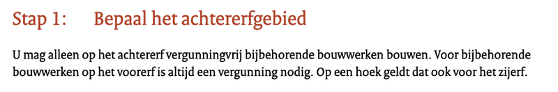

Ik kan de WP ook op de hoek van het huis zetten, aan de straatzijde.
Maar dat vind ik minder mooi.
Bovendien heb ik dan wellicht kans dat er ooit iemand van de welstandscommissie aan komt bellen.
Achter in de tuin heb ik van niemand last.
Kost meer, maar dan heb je ook Watt.

Rzaan schreef op woensdag 12 april 2023 @ 14:51:
Om het simpel te maken uit de catalogus, per meter tussen het huis en de WP verlies je ongeveer 10W met een Ta van 35 en Tr 30 (verlies als som van beide buizen). Met een afstand van 40m zit je dus op 400W wat je verliest en niet kunt gebruiken voor het verwarmen van het huis. Dat is natuurlijk lager/hoger afhankelijk van de stooklijn en exacte temperaturen van water en/of grond.
Is dat acceptabel? Dat is aan jou ;)
Tot 1 meter hoogte geen bemoeienis van Welstandscommisie ?

Gary199 schreef op woensdag 12 april 2023 @ 15:15:
Voor losse bouwsels geldt volgens mij die grens van max 1 meter.
Als je in 't achtererfgebied wil bouwen is veel meer (vergunningsvrij) mogelijk. Ik heb voor mijn WP met omkasting naast 't huis de vergunningscheck ingevuld en daar komt voor een aanbouw met dak vergunningsvrij uit. Zonder dak had ik wel een vergunning nodig....

blb4 schreef op woensdag 12 april 2023 @ 16:33:
Zonder teveel de diepte in te gaan.
Vergunningsregels over wat je in je voorerf en achtererf mag doen, zijn landelijk.
Goed kijken wat je waar neerzet, je aan de richtlijnen houden, en klaar.
De regels van de welstandscommissie zijn echter plaatselijk.
Wat ook plaatselijk is, is het handhavingsbeleid.
Door de WP naast het huis te zetten in de voortuin, heb ik kans dat de welstandscommissie langs komt.
Hoeft niet, maar kan.
Door hem voor neer te zetten, haal ik ook (voor onszelf) iets van het aanzicht van het huis weg.
Niet dat we in een bijzonder huis wonen, maar toch.
Achter in de tuin staat het ding goed. Kan vrij uitblazen en is niemand tot last.
Het kost alleen meer en dat moet ik even goed gaan berekenen.
Hoeveel geld heb ik over om hem in de tuin te plaatsen.
Ben er nog niet uit, maar neig toch al naar de tuin. Vooral omdat ik niets met de gemeente te maken wil hebben als het niet hoeft.

Gebeld met de gemeente met de vraag of een WP op het voorerf aan welstands-eisen moet voldoen.
Werd een beetje een raar gesprek, met 2 meningen. Ja, zei A. Nee, zei B.
Misschien van de week eens een uitgebreid mailtje sturen, want dit schoot niet op.
Maar even zelf wat onderzoek gedaan.
In de BOR bijlage 2, staat bij 2.21 dat een omgevingsvergunning niet vereist is als een bouwwerk in het voor- of achtererf:
a. niet hoger is dan 1 m, en
b. de oppervlakte niet meer is dan 2 m².
Let wel: Dit geldt in ieder geval voor een vrijstaande warmtepomp die niet aan de gevel vastzit.
Dus een warmtepomp die niet hoger is dan een meter, mag je plaatsen.
Wel moet je alles meerekenen vanaf de grond (dus pootjes, bigfoots of blokken ook)
Vervolgens gekeken naar het document Vergunningvrij Bouwen van de overheid.
Daar staat 2 zaken in die van belang zijn:
Pagina 16, bij Stap 7:
Voldoet uw bouwplan aan de voorwaarden voor vergunningvrij bouwen, dan kunt u zonder omgevingsvergunning bouwen. De regels uit het bestemmingsplan zijn in dat geval niet van toepassing. Het Bouwbesluit, waarin regels voor veiligheid en gezondheid zijn opgenomen, en het burenrecht uit het Burgerlijk Wetboek gelden wèl.
Oftewel geen gevaarlijke toestanden bijvoorbeeld en de regels voor geluidsoverlast op de erfgrens gelden ook.
Pagina 17, onderaan:
Vergunningvrije bouwwerken hoeven niet te voldoen aan deze welstandseisen. Wel kan de gemeente optreden als het uiterlijk van een bouwwerk ‘in ernstige mate in strijd is met redelijke eisen van welstand’.
Een warmtepomp lijkt me niet in strijd met die eisen. Zeker niet ernstig.
Dus, zoals ik het allemaal lees, mag je in ieder geval een niet te hoge WP losstaand voor, achter of naast je huis zetten, zolang je de buren maar niet hindert, en hij niet elk moment kan ontploffen.

Volgens mij geldt dat vergunningsvrij bouwen alleen op 't achtererf. De voortuin hoort daar in elk geval niet bij.

Heb je de linkjes bekeken?
  • blb4
  • Laatst online: 02:10
Rzaan schreef op donderdag 13 april 2023 @ 17:57:
Ja
Afbeeldingslocatie: https://tweakers.net/i/_h5TxCjar5iBIbBqz2uOtvjODjg=/800x/filters:strip_exif()/f/image/hW4wh7227e1LjuxZnKZzmgw8.png?f=fotoalbum_large

Goed lezen is een kunst, daar hebben we juristen voor. Dan spelen ook punten en komma's een grote rol. Het is i.i.g. meer dan art. 22 lid 2 sub b kunnen noemen.
Maar opzij en achter ( rooilijn ) is geen gevaar.
Heb al eens een probleem gehad met een object in de voortuin en een late zicht klacht van een buurvrouw.
Object moest 15 cm omlaag, c.q. hoogte lager bepaald.
Tuin toen plaatselijk 15 cm verhoogd. De controlerende ambtenaar kreeg er een rood hoofd van. Bewijs en redenering was problematisch. Peil was niet aangegeven. Bord bleef staan. Vind het grotendeels koud water vrees m.b.t. WP

Niet goed genoeg gelezen, of gewoon helemaal niet gelezen, of niet goed kunnen lezen.
Dus nogmaals lezen en ook de begrippenlijst.
En niet na pagina 1 stoppen.
Je komt met dit citaat:
Daar wordt gesproken over 'bijbehorende bouwwerken'.
Een warmtepomp is geen bijbehorende bouwwerk. Net zomin als een klimrek of een grote plantenbak of een put of een grote tuinkabouter.
Dit zegt hetzelfde document:
Het begrip ‘bijbehorend bouwwerk’ is een verzamelterm voor een uitbreiding van een hoofdgebouw,
zoals een aan- of uitbouw waarvan het gebruik ten dienste staat van het hoofdgebouw. Ook een bijgebouw,
overkapping of ander bouwwerk met een dak waarvan het gebruik ten dienste staat van het hoofdgebouw.
Maar zelfs als je dat gemist had, dan had je ook in het BOR document de letterlijke tekst kunnen lezen:
Artikel 2, lid 21.
een ander bouwwerk in voor- of achtererfgebied, mits wordt voldaan aan de volgende eisen:
a.niet hoger dan 1 m, en
b.de oppervlakte niet meer dan 2 m2;

N.m.m. kan een WP een bijbehorend bouwwerk/contruktie zijn omdat deze dienstbaar is aan een gebouw en bovendien door zijn leidingwerk - dat niet zonder meer ontkoppelbaar is - vast verbonden is aan een bouwwerk.
Het gebouw ( woning ) is bijv. ook niet bruikbaar zonder WP. Een put is onroerend, een kabouter niet ook al loopt die niet weg. :*)
Een situatie kapen en projecteren op iets anders is zonder voldoende kennis levensgevaarlijk.
Na verkoop onr.goed mag je de put niet dicht gooien, de WP niet meenemen.
De kabouter mag je straffeloos naar het kerkhof brengen, geen probleem.
Die WP mag. Vraag de Gemeente en vraag door.
Wedje ?
Wedje?
Zitten we hier op het schoolplein?
Een regenton is ook dienstbaar aan een gebouw en door de regenpijp vast verbonden.
Is ook geen bijbehorend bouwwerk.
In het bouwbesluit staat het als volgt omschreven: uitbreiding van een hoofdgebouw dan wel functioneel met een zich op hetzelfde perceel bevindend hoofdgebouw verbonden, daar al dan niet tegen aangebouwd gebouw, of ander bouwwerk, met een dak.
Dus geen dak op je WP zetten.
En als je hem vast aan je huis zet met een ombouw wellicht ook niet doen.
Maar ik heb duidelijk aangegeven dat het een losstaande WP betreft die niet hoger is dan 1 meter.

@Rzaan Voor wat ik heb begrepen, toen ik bezig was met de warmtepomp, heb je gelijk.
Voorerf mag, mits lager dan 1m en kleiner dan 2m². Let wel, de unit moet dan wel losstaan van de gevel.
Ook met omkasting zou het nog vergunning vrij kunnen, mits je maar de 1m hoog en 2m² in oog houdt.

(Belangrijkste) punt is dus die hoogtegrens van 1 meter. Als je daar onder blijft is 't vergunningsvrij. Meeste mensen willen zo'n ding niet zo in de voortuin zetten, iets met WAF, en met een omkasting kom je, als je niet uitkijkt, snel boven die 1 meter uit. Dan heb je dus vergunning nodig. Of je moet 'm juist in 't achtererfgebied zetten met een dakje er op, dan is 't ook weer vergunningsvrij. Maar goed, de grens is nu wel bereikt wat mij betreft.

Dit klopt helemaal.
Zo'n beetje alles wat ik in mijn post vertelde.
Die 1 meter grens moet je inderdaad in de gaten houden.
Je moet hem ook niet vast aan je huis zetten.
Want dat zou geïnterpreteerd kunnen worden als volume-uitbreiding van het hoofdgebouw of bijbehorende gebouw. Da's weer allemaal gedoe als je daarover in gevecht moet met de gemeente.
