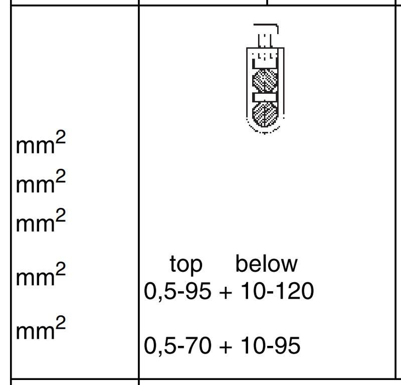

Whiskey48 schreef op dinsdag 23 april 2024 @ 14:42:
Vraag; staat in de NEN1010 ergens dat je niet verschillende dikte kabels in 1 aansluiting van een aardlekautomaat mag aansluiten? Via ChatGTP krijg ik dat NEN1010 hier niks over zegt.
Die collega wil graag aan de zonnepaneelinstallateur aantonen dat het niet correct is om verschillende dikte bedrading in 1 aansluiting aan te sluiten.
Dat is iets voor de fabrikant van het onderdeel. De ene maakt automaten met een enkele kooiklem en daarnaast een vleugje voor de kamrail. De ander maakt een automaat met dubbele kooiklemmen achter elkaar. Bij die laatste zijn verschillende formaten draden geen probleem.
  • Proton_
  • Laatst online: 31-10 18:36
Proton_
Team Welles
@Whiskey48 dat is geen NEN ding, maar een productding.
Sommige klemmen hebben een speciale constructie waardoor er links/rechts van de schroef of onder/boven een kooiklem een andere diameter gebruikt kan worden.
Maar dat zijn wel uitzonderingen, zonder dat het expliciet in de handleiding benoemd wordt is het een slecht idee.
Afbeeldingslocatie: https://tweakers.net/i/vci3q67JMLTobsyX_ADyuQk_IBY=/800x/filters:strip_exif()/f/image/AEu4qe7AMge23yvkSClSxlTG.png?f=fotoalbum_large
Afbeeldingslocatie: https://tweakers.net/i/zxeU4pgLnKAZokvyJ6ONlr7BOTM=/800x/filters:strip_exif()/f/image/OUQNmKPY8DhrOGoP8itCPEBK.png?f=fotoalbum_large
[ Voor 20% gewijzigd door Proton_ op 23-04-2024 15:55 . Reden: Spuit 11 ]

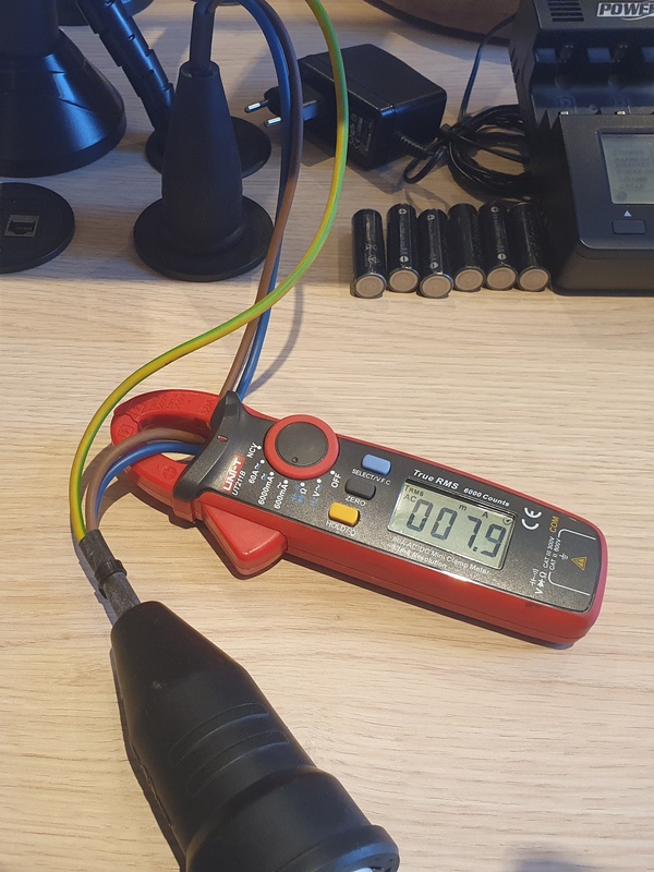

Deismyna schreef op dinsdag 23 april 2024 @ 12:22:
Hier klapte laatst de aardlekautomaat van de groep waar o.a. de tuin op zit er uit. Na wat graven kwam ik dit pareltje tegen bij de vijverpomp…
[Afbeelding][Afbeelding]
Goed… even ademhalen, 20cm doorgerotte grondkabel ingekort en alles netjes zoals het hoort in een gietmof gestoken. Gelijk de grondkabel los gezekerd op een 6A automaatje in de garage.
Heeft een paar dagen goed gewerkt, maar zojuist klapte de aardlekautomaat er alsnog uit. Is er een manier om apparaat voor apparaat (of stopcontact voor stopcontact) na te gaan wat de lekstroom is?
Aan deze groep hangt o.a. de garage, tuin, bijkeuken en een stukje zolder waar mijn netwerk apparatuur achter een UPS hangt.
Ik ben nog van plan het garage/tuin gedeelte achter een eigen C16 aardlekautomaat te hangen, maar eigenlijk wil ik eerst dit issue even oplossen.
Klopt het dat ik dit met een lekstroomtang kan opsporen?
Ik neem aan dat ik daar dan geen dure Fluke voor nodig heb, maar dat zoiets ook prima is voor huis-tuin-en-keuken gebruik? Een resolutie van 0,1 mA lijkt me voldoende om te kijken in welk gedeelte van de groep de meeste stroom verdwijnt.
Een isolatieweerstandstester (megger) lijkt ook nog een optie, heeft één van de twee nog de voorkeur boven de ander?
NEN-EN-IEC 61439-1:2021
8.6.3
In het algemeen behoort er slechts één geleider op een aansluitklemeenheid te worden aangesloten; het aansluiten van twee of meer geleiders op één aansluitklemeenheid is uitsluitend toegelaten wanneer de aansluitklemeenheden daarvoor zijn ontworpen.

Xander
Deismyna schreef op dinsdag 23 april 2024 @ 16:53:
Beide meetinstrumenten kunnen je helpen een aardfout op te sporen.
Met een isolatieweerstandstester meet je de isolatieweerstand van een spanningsloos circuit. Wanneer je met een hoge meetspanning meet (dit kan met apparaten losgekoppeld) vind je ook 'kleine' fouten, oftewel je hebt een goede kans om de fout op te sporen ook als deze zich even niet (meer) manifesteert.
Een isolatieweerstandstester leent zich prima om bijvoorbeeld fouten als gevolg van beschadigde kabels of vocht in kabeldozen op te sporen. Het leent zich wat minder om een fout in een apparaat te vinden, enerzijds omdat je met gevoelige apparaten aangesloten geen meetspanning hoger dan 250VDC wilt gebruiken, anderzijds omdat je kans hebt dat je fouten in een toestel helemaal niet meet wanneer het toestel is uitgeschakeld (stel het toestel heeft een dubbelpolig hoofdstroomrelais). Vaak vind je fouten wel prima hoor, maar ben jezelf ervan bewust dat een groep waarvan de isolatieweerstand perfect meet toch nog wel eens storingen kan veroorzaken.
Ook vertelt een isolatieweerstandstester je niet waar de fout zit. De isolatieweerstand zal overal in de groep hetzelfde meten, of je nou in de groepenkast meet of in een contactdoos. Mocht het slecht meten dan moet je dus delen van de installatie los gaan koppelen totdat het goed meet, of om deze individueel te meten, om te achterhalen in welk installatiedeel de fout zit. Met ondergrondse verbindingen kan dat wel eens lastig zijn.
Met een lekstroomtang meet je de werkelijke lekstroom in normaal bedrijf. Daar zit meteen het eerste nadeel: je moet het circuit dus wel kunnen inschakelen om te kunnen meten, met een goede aardfout lukt dit niet. ;) Ben jezelf ervan bewust dat je de tang om alleen de fase- en nuldraad moet klemmen. Stel dat de stroom via de aardedraad naar aarde lekt dan heb je er niets aan om een hele kabel inclusief aardedraad door je tang te laten lopen, want de som van alle aders blijft dan 0 (wanneer de stroom niet via de aardedraad in de leiding weglekt, maar daadwerkelijk naar "de aarde" zou je dit op die manier natuurlijk wel kunnen meten). Ook kun je de tang sowieso niet om een grondkabel klemmen want het aardscherm verstoort het magnetische veld wat de tang gebruikt om te meten.
Je kunt dus prima in de groepenkast de lekstroom van de gehele groep meten, maar ook dan zul je delen van de installatie los moeten koppelen totdat het goed meet. In theorie zou je met je lekstroomtang ook verderop in de installatie kunnen meten om alleen de lekstroom van het circuit "stroomopwaarts" te meten, maar dan moet je dus wel ergens bijvoorbeeld een kabeldoos kunnen openen om de tang alleen om de fase en nuldraad te kunnen klemmen.
Een lekstroomtang is wel fijn om snel de lekstroom van een toestel in bedrijf te meten, maar dat kan dus niet door simpelweg de tang om het aansluitsnoer te klemmen. Ik heb zelf een snoertje met stekker en contrastekker in elkaar geknutseld voor dat soort metingen:
Afbeeldingslocatie: https://tweakers.net/i/UVC-VoG7vHsI85UdzqJR1Jzrpmk=/x800/filters:strip_icc():strip_exif()/f/image/jQ4W5DG0tehk7USUbLcKSrk6.jpg?f=fotoalbum_large
Een goede vakman zal beide meetinstrumenten bij zich hebben en afhankelijk van de situatie misschien ook wel beide gebruiken.

  • Deismyna
  • Laatst online: 09:26
Xander schreef op dinsdag 23 april 2024 @ 22:11:
Bedankt voor je uitgebreide reactie, stipte gelijk ook een aantal zaken aan waar ik nog niet helemaal zeker van was, zoals het niet kunnen meten van zo'n gecombineerde kabel waar de aarde ook al bij inzit.
Maar goed, inmiddels is het denk ik wel opgelost. Ik heb gisterenavond nog een poging gedaan om puur met het loshalen van gedeeltes van het circuit uitsluitsel te geven. Hoe meer ik loshaalde hoe vaker de alamat er uit leek te klappen, tot ik uiteindelijk een losse alamat in mijn handen had die de helft van de tijd gelijk uitschakelde :o
Gelijk een nieuwe alamat er in gezet die ik toevallig al had liggen en nu geen problemen meer *klopt af*.
Toch een beetje jammer, had ik eigenlijk niet verwacht van duur Hager spul. Zal eens navragen of daar niet gewoon garantie op zit.

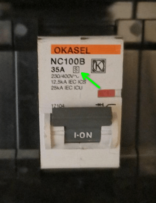

Ergo een B20 aardlekautomaat i.c.m. een 25A schroefzekering van de netbeheerder is meer selectief dan een B20 aardlekautomaat i.c.m. 25A installatieautomaat van de netbeheerder.
Als je een C25 bedoelt wel, maar als je een E25/K25 hoofdautomaat hebt, kan die als ik het me goed herinner zelfs selectiever zijn ten opzichte van een B20 dan een 25 A smeltzekering. NB: in het algemeen wordt E25/K25 niet zo gelabeld, maar als "25 A" en ergens een "[S]" (S in een vierkantje).
Afbeeldingslocatie: https://tweakers.net/i/Ai4GFlKNlL8zutPs779NimnPUUI=/full-fit-in/4000x4000/filters:no_upscale():fill(white):strip_exif()/f/image/mCqvQI9Nbad6FX7hXXbDyklR.png?f=user_large
C25 hoofdautomaten hadden m.i. gewoon niet moeten worden geïnstalleerd, en ik vraag me af waarom ze daar überhaupt voor hebben gekozen - zouden selectieve automaten niet leverbaar zijn geweest? Ik heb het gevoel dat ze "er mee weg komen" omdat de NEN 1010 toch niet voorzag in regels over selectiviteit bij overstroom, en ben benieuwd of er vaker selectieve hoofdautomaten zullen worden geïnstalleerd nu de NEN 1010 selectiviteit serieus neemt.
