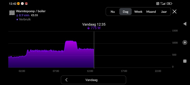

19 a 19.5 graden in huis (andere kant vd kamer gemeten, heuphoogte). Vreet 770w gemiddeld.
Geen defrosts meer.
Bij jullie?
8 uur van 18.5 naar 19.5 verhoogd:Afbeeldingslocatie: https://tweakers.net/i/vZ12HW-EKm_QPg4KccTsPvAiDIo=/800x/filters:strip_icc():strip_exif()/f/image/tB43Kgi1VkGiONoPYBWCvV4S.jpg?f=fotoalbum_large
[ Voor 62% gewijzigd door xHEMANx op 17-01-2024 13:00 ]

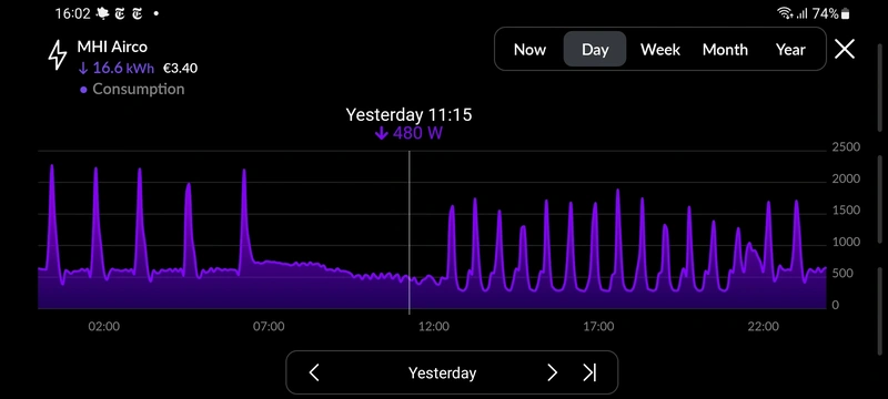

  • w00key
  • Laatst online: 27-10 21:04
Sjamo schreef op woensdag 17 januari 2024 @ 15:14:
En defrosts, veel. Een enkele keer bij 9 graden buiten maar dan waren de filters niet schoon genoeg.
Meestal vanaf zo'n 4 graden buiten en soms meer dan 25x per uur. Geen comfortproblemen dus geen defrostprobleem. Maar wel defrosts. Bij een, blijkbaar overbemeten systeem. Wat volgens mij niet overbemeten is maar goed passend bij onze comfort- en verwarmingswensen.
Ik zou met een IR gun / BBQ thermometer met app / logger de buitenunit even nameten. 25 defrosts is echt niet normaal bij een unit die overbemeten is.
Het is gewoon natuurkunde, het is nu -0.2C @ 80% buiten, dat is 3.71g/kg waterdamp per kilo lucht.
Als je dat afkoelt tot -4 zit je op 101.4% luchtvochtigheid, dat kan niet, en gaat minimaal 1.4% RV aan je koelvinnen zitten.
Een oversized unit die heel chill zit te pruttelen onderkoelt lucht minder dan eentje die vol staat te blazen en nog steeds niet genoeg warmte kan terugwinnen. Mijne is oversized, met een fan airflow van 50 m3/min
0 ... -3 graden @ ~80% RV x 3000 m3/uur = 3 kW verschil, dus tot zo'n vermogen zit mijn unit lekker te chillen zonder dat RV lokaal boven de 100% komt en aan mijn unit gaat plakken.
Ik vraag op dit moment 700W x ~4 van die unit, dus nee, hij is de hele dag inderdaad niet in defrost geweest. Gewoon nul keer, punt.
Dat is de luxe van een MU3R19 die dezelfde koelblok, compressor, inverter board etc gebruikt van een MU4R25, een 8.09 kW nominaal, 9.09 kW max verwarmingsvermogen heeft. Als je dan 3 van gebruik staat die lekker te niksen en IR gun op dat blok buiten geeft ongeveer buitentemperatuur aan met nauwelijks onderkoeling. Lekker grote kast en 46 kg staal.
25 defrosts per uur kan niet. Bedoel je niet 25 start/stops per uur?
Dat is alsnog wel veel. Ik meen dat 4x per uur in de industrie als acceptabel wordt gezien en meer dan dat als onacceptabel.
Maar misschien bedoel je heel iets anders :)

  • Sjamo
  • Registratie: Oktober 2021
  • Laatst online: 12-07 16:37
w00key schreef op woensdag 17 januari 2024 @ 15:44:
Misschien is dat een MHI dingetje. Zijn ze wel kort, die defrosts, en komt er veel / genoeg water bij vrij dat ze nuttig lijken?
Bij ons zijn ze nooit langer geweest (het echte defrosten) dan minder dan een minuut tot, ehm, een gok, 2 minuten? Maar ja, kort. Het verbruik daarvan is ook betrekkelijk laag.
Niet altijd maar wel geregeld daarbij damp uit voor en/of achterzijde van de omkasting.
Maar lost van het geluid (gegorgel en wat gekraak) merken wij er eigenlijk niets van.
Als je je hand voor de unit houdt is het koud, maar in de kamer merk je helemaal niets qua temperatuur. Bij een lange defrost is de temperatuur eens een tiende graad gezakt geloof ik, voor het warm blazen er na.
Het warm blazen na de tijd dat kan wel langer duren, wel 15 minuten. Dat laat de temperatuur wel eens overschieten, een halve graad ofzo.

Glashelder schreef op woensdag 17 januari 2024 @ 15:45:
Per dag, excuus. Ik heb het aangepast in de tekst. Te vlug getypt.
En nee, defrosts.
Gisteren.

  • Glashelder
Glashelder
Anti Android
Sjamo schreef op woensdag 17 januari 2024 @ 15:55:
En nee, defrosts.
Ow dat is gewoon prima dan. Niet naar omkijken inderdaad en lekker zijn ding laten doen d:)b
Ik meen dat men vaak uit gaat van maximaal 150.000 compressor starts en met 25 per dag zit je dan bij 24/7 gebruik op ruim 16 jaar. Gezien we ook nog een tijd hebben waarin we niet verwarmen.. is het nog veel langer dan dat.
En nee, defrosts.
Gisteren.
Wat een drama grafiek. Daar zou ik niet blij van worden

arie-verdetti schreef op woensdag 17 januari 2024 @ 16:19:
Waarom niet?

barta123 schreef op woensdag 17 januari 2024 @ 16:55:
Heel veel ontdooicycli met droog weer. Nu maakt dat imo niet zoveel uit hoor. Maar wat zijn die hoge pieken? Verbruikt hij zoveel stroom met ontdooien? Dat ie ff 1500W trekt, of is dat zodra hij weer gaat verwarmen?
Voor het ontdooien zelf verbruikt hij erg weinig energie, vaak niet eens apart zichtbaar in de piek. Doorgaans rond de 1000W voor een minuut.
Soms als hobbel in de piek waardoor het een dolfijnsnuit lijkt in de grafiek.
De hoge piek is inderdaad het blazen er na. Dat is dus warmte die in de woning komt.
Een heel enkele keer zie ik een defrost waarbij de eerste en tweede piek even hoog lijken te zijn. Maar dat is een zeldzaamheid hier.
Hoe ik de onderstaande grafiek van @Sjamo interpreteer;
Nacht 5x defrost.
Overdag 16 pendelacties, de hoge opstart is te wijten aan multi (dat doen ze nu eenmaal). Eenmaal op gang met aardig vermogen meet binnenunit te warm en gaat uit, na paar minuten denkt binnenunit toch beetje fris en begint riedel weer overnieuw. In loop van avond is warmteverlies weer voldoende waardoor unit weer aanblijft tot de eerstvolgende defrost. Nogmaals het is een interpretatie en de grafiekjes zijn niet heel goed te lezen maar daar lijkt het op met de kennis van nu
Afbeeldingslocatie: https://tweakers.net/i/2nkQzrv95uW11IfCJqobpTPJfBA=/800x/filters:strip_exif()/f/image/JtE5On7MX6uUUewrYqiAqIGt.webp?f=fotoalbum_large

Servee schreef op woensdag 17 januari 2024 @ 17:19:
Nacht 5x defrost.
De "pendel-acties" waren 100% zeker defrosts. Bevestigd in geluid, knipperend lampje en het is ook zichtbaar in de grafiek. Pendelen ziet er hier anders uit in de grafiek. Bovendien zie je juist bij de pieken in de 2e helft van de dag mooi het defrost-gedeelte in de piek, de lichte verhoging aan de linkerkant van de piek. Dat is het defrosten zelf.
Het is zeker een feit dat de units soms overschieten in temperatuur. Het gebeurt ook bij - 7 wanneer het gemiddeld wanneer ons verbruik bijvoorbeeld zo'n 1100W is.
Soms lijkt het blazen na een defrost meer op een geforceerde "hi" actie. "Hi" is 15 minuten krachtig blazen (koelen of verwarmen) ongeacht ingestelde of werkelijke temperatuur.

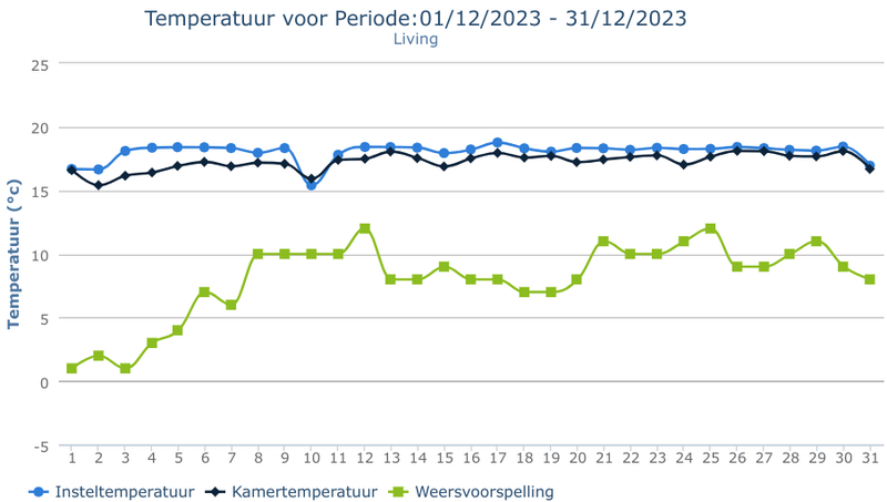

mr_evil08 schreef op woensdag 17 januari 2024 @ 21:01:
Niet als flame bedoelt maar het grafiek 2022 en 2023 is onverklaarbaar, zeker bij 20 graden kamertemp.
2022
Stroom 1626 kwh
Gas 512m3
2023
Stroom 1227 kwh
Klinkt als in 2022 bijverwarmd met convectorkachels of iets gigantisch gewijzigd binnen de gezinssituatie/gebruik.
Het stroomverbruik zou juist meer moeten worden in 2023.
In die post staat dat we sinds 6/4/23 zonnepanelen hebben. 2022 was 350 m3 gas (hoogcalorisch gas = factor 11,42). Het elektriciteitsverbruik sinds 6/4 is de afname, dat staat ook onderaan die post vermeld, meer details per maand vind je hier. Hieronder de gegevens rechtstreeks van mijn netbeheerder en omvormer. Juni en september waren hittegolven = veel koeling, maar toch weinig afname omdat we vooral met zonne-energie koelen:
Afbeeldingslocatie: https://tweakers.net/i/vYm0UB52ObQwbem0YFLsBnj4XSY=/800x/filters:strip_exif()/f/image/zuqACbjRS6LuxFfBn4i11ISI.png?f=fotoalbum_large
Dit is de gemiddelde dag+nachttemperatuur van december, gemeten door de airco. Die hangt vlak bij een venster, midden in de woonkamer meten we 2 graden meer. Bij dat donkerblauwe moet je dus 2 graden tellen, maar dat is dus telkens het gemiddelde van dag en nacht samen. Als het buiten koud is, is de gemeten temperatuur ook wat lager wegens de locatie aan het venster, maar dat voelen we midden in de woonkamer niet.

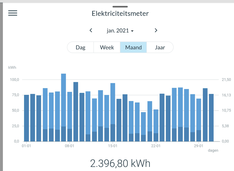

2400kwh verbruik in een maandje?
  • herpideperpi
  • Laatst online: 15-09 20:22
HE1 schreef op donderdag 18 januari 2024 @ 00:55:
YEP! en.... zuinig aan gedaan. COP1 (wel min 4 in de nacht.) Hoekflat aan zee. alle flats om me heen in winter onbewoond want stoken onbetaalbaar. Dus geen vloerverwarming van benedenburen. Slechte isolatie uit 1974. 20 jaar oude glaspuien over hele hoogte en breedte.
Ik ben de eerste straks met Lucht/Lucht.
Fijne, domme VVE
3 kachels a 1 KW = 24x3....... dus 72/dag. Maar ik had 7 kleinere infrarood.
KNMI terugblik: https://www.wetterzentral...jaar=2021&maand=01&dag=09
[ Voor 16% gewijzigd door herpideperpi op 18-01-2024 01:13 ]

Navi schreef op donderdag 18 januari 2024 @ 09:28:
Vind je deze vast helemaal mooi :)
En na afstellen:
Daikin 5MXM90.
Wat heb je aangepast dan om dat naaldbos te kappen?
  • Navi
Seafarer schreef op donderdag 18 januari 2024 @ 13:56:
Op alle binnenunits ECO mode aan, Stille modus buitendeel aan en demand control tussen 40-70%.
Vreemd ding: demand control op 100% is verbruik van zo'n 1800-1900W, pas bij demand control UIT gaat hij naar 2300W.

Navi schreef op donderdag 18 januari 2024 @ 14:49:
Met demand control op 100% draait de unit op zijn max norm vermogen, uitschakelen van de setting kan dat 130/170% zijn wat eigenlijk de powerfull functie is, doorgaans kan dat tot 30 minuten gebruikt worden.
