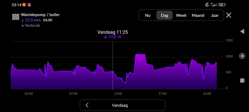

Evengrote woonkamer. Wat is op zijn sloffen??
Als ik het 21 22 stook, dan trekt die wel 1000w gok ik. En ik vrees dat hij dan ook over gaat op fanstand 3. Vind ik voor mn kleine woonkamer niet echt een fijn gehoor.
Schommeld nu tussen de 19 en 20 graden met ongeveer 780w gemiddeld.
Alles zit pot dicht. Zelfs zo dicht, dat ik binnenkort een wtw moet plaatsen, omdat de co2 oploopt tot 3000bpp. Ziin onszelf aan het vergiftigen. 😅
Afbeeldingslocatie: https://tweakers.net/i/7bNZdk0XGVEBbPRFkYl_kKh1NLQ=/800x/filters:strip_icc():strip_exif()/f/image/mZWLjqUt0oLjrLGRyUTFPTvn.jpg?f=fotoalbum_large
Vannacht 19 graden. Tegen een uur of 1300 begon de vrouw te klagen dat ze het koud had. 19.5 gezet met eco stand. En daar heeft hij de rest van de dag op gestaan, schommelend tussen de 19.5 en de 20.5 ivm opwarmen na defrosts.
Hij stelt de temp alleen vast om het uur. Maar je kan wel zien hoe afhankelijk hij is van het weer...
Misschien irriteer ik me er extra aan, omdat ik continue aan het meten ben ivm de verlenging van de sensor en moet ik gewoon mn telefoon weer even aan de kant leggen en genieten van mn toch boven de 19c warmte in huis terwijl het buiten 0 graden is? :F je kan het slechter treffen nl... :o Afbeeldingslocatie: https://tweakers.net/i/ieVR540uu2tGJn20RDYC3dVmWB4=/x800/filters:strip_icc():strip_exif()/f/image/cu9qZJlfkuww8X79ckJUX7Py.jpg?f=fotoalbum_large

Serefsiz schreef op dinsdag 16 januari 2024 @ 00:35:
Hoe kan het dat er een aantal zijn met maar 2 defrosts?
Ik heb er vandaag in totaal 16 gehad...
Mitsubishu ZSX 3.5kw. Totaal verbruik 19KW vandaag. Setpoint op 22 graden.
matig geisoleerde hoekwoning, temperatuur is extern gemeten in woonkamer tussen 21 en 22 graden
[Afbeelding][Afbeelding]
Je isolatie zal zeker een rol spelen maar ook de locatie waar de airco staat. Als voorbeeld deze ochtend, aan de westkust zullen mensen amper defrosts ervaren terwijl richting het oosten en zuiden dat zeer zeker wel het geval zal zijn.
Dus zomaar vergelijken met andere tweakers is eigenlijk zinloos zonder de locatie en/of andere woning info te kennen.

Beetje verder zitten meten bij mijn FDC140VSX warmtepomp met kanaalairco.
Gisteren ongeveer 17 defrosts gehad in Oost-Groningen.
Bij starten van een defrost gaat de kanaalairco uit en blaast geen lucht meer. Dat duurt standaard 15 minuren.
Best lang.
Na die 15 minuten komt de luchtstroom weer langzaam op gang en duurt het ook weer 15 minuten totdat de luchtstroom weer op temperatuur is.
Best lang.
Dit is met stand auto of fan stand 2. Bij stand 3 gaat vermogen iets van 2000 watt omhoog maar heb je nog sneller defrosts. Dat is wel logisch.
Ik vind het aantal defrost best hoog maar met name de duur veel te lang. Is het ook echt TE lang dat er iets niet goed is geïnstalleerd?
Shit happens.

  • w00key
  • Laatst online: 04-11 00:32
mdeiman schreef op dinsdag 16 januari 2024 @ 11:51:
Best lang.
Best lang.
Teveel defrosts die lang duren = even koudemiddel laten checken en indien te weinig, lek opsporen.

ZtaaB schreef op maandag 15 januari 2024 @ 13:07:
Op het moment zit ie rond de 500Wh en op de koude dagen waarbij het -7 was rond de 750Wh.
Het huis is gewoon niet heel goed geisoleerd dus als ik m 's avonds zou verlagen van 21 naar bv 18 graden vind ik het te lang duren om in de ochtend weer op te stoken naar 21 graden.
Om die 3 graden er dus weer bij te krijgen stook ik die paar kWh dus weer op bij weer opwarmen naar 21 graden
Dus zou ik netto niets besparen ten opzichte van gewoon door blijven stoken op 21 graden.
Ik zie dit hier vaker misgaan.
Vermogen (P) druk je uit in W (Watt) ofwel Joule/s.
Verbruik druk je uit in Wh (watt-uur) of kWh, dat is het aantal Watt verbruikt *3600(s), seconden in 1 uur. 1kWh = 3.600.000J. Wh is feitelijk hetzelfde, maar dan 1000x minder. Het verbruik van bv. EV's druk je meestal (meest nauwkeurig) uit in Wh/km. (wattuur per kilometer).
Je apparaat verbruikt dus een zeker vermogen in Watt, bij mij is dat op dit moment 948W (waar 2 units op draaien). Na 1 uur heeft hij dus, mits deze waarde constant zou zijn 0,948kWh gebruikt.

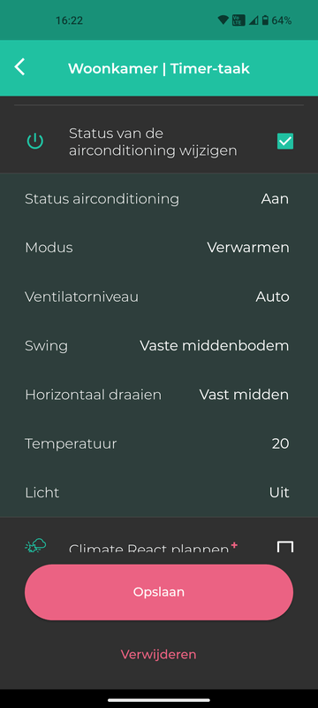

Ik heb een vraag over de regeling van mijn LG airco die wij gebruiken voor verwarmen.
Voor de regeling gebruik ik de LG Thinq app, maar de mogelijkheden daarin zijn echt hopeloos beperkt. In het verwarmingsschema zou ik naast de aan/uit tijden ook graag de temperatuur kunnen instellen en dat is in die app niet mogelijk.
Weet iemand een alternatieve optie voor LG waarmee ik in het verwarmingsschema ook de temperatuur kan instellen? Of heb ik gewoon dikke vette pech?

Ik gebruik een sensibo air. Deze kun je ook koppelen in homeassistant, en dan daar aansturen middels een send full state, ofwel alles in 1x sturen wat je wil sturen richting je unit (setpoint, fanspeed, temperatuur etc.)Afbeeldingslocatie: https://tweakers.net/i/PPapR3Z8ZSq5fhakyypGVtGIOCE=/x800/filters:strip_exif()/f/image/KXIl0quHPWYBlTw6zFZ5DA2O.png?f=fotoalbum_large

Fritso schreef op dinsdag 16 januari 2024 @ 16:11:
Hier heb ik de lg thinq cloud gekoppeld aan home assistant.
Hiervoor is er in hacs een addon te vinden .
Home assistant stuurt de lg's in huis aan zoals in en uitschakelen, setpoint en fan stand.

Mich_el schreef op dinsdag 16 januari 2024 @ 16:18:
Ik gebruik een sensibo air. Deze kun je ook koppelen in homeassistant, en dan daar aansturen middels een send full state, ofwel alles in 1x sturen wat je wil sturen richting je unit (setpoint, fanspeed, temperatuur etc.)[Afbeelding]
Thanks! Dat is precies wat ik zoek.
Is en blijft beperkt ze willen perse dat je die thermostaat voor aan de muur haalt. Beste is esp32 dongle en dan een interface zelf maken maar ik moet mijn ouders nog overhalen dat die de unit niet 'op blaast'. Mocht het er van komen dan laat ik het zeker weten.
