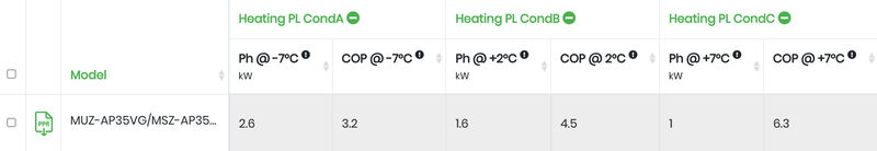

w00key schreef op woensdag 13 september 2023 @ 16:47:
Om het heeel simpel te maken:
COP / SCOP vergelijking tussen een A+++ Daikin en de Panasonic
Bij alle temperaturen is de Panasonic beter. En bij -7: 3.18 kW @ 3.95 COP vs 2.22 kW @ 3.55 COP. En dus niet heel gek dat de gewogen gemiddelde voor West Europa ook beter is.

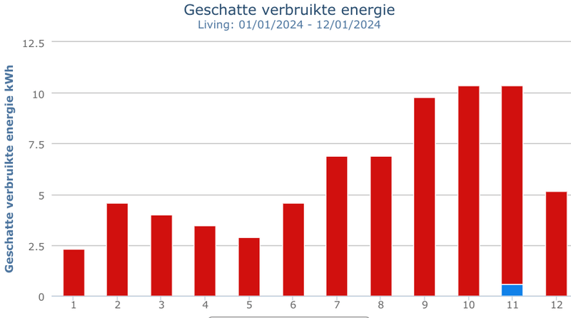

Het is lastig vergelijken (huis, weer, gewoontes, toestellen,...) maar wij hebben 1 unit als enige verwarming en dat valt best mee:
Afbeeldingslocatie: https://tweakers.net/i/zpOfSZLrAKPD5wf7lOOA6ZPQJfo=/800x/filters:strip_exif()/f/image/2EiogyQ9tXFgs19jpKj3EanP.png?f=fotoalbum_large
Dat koelen op 11/1 is denk ik een bug. Meestal een hele dag verwarming (7-22u), behalve gisteren. November was 75 kWh en december 135 kWh. Gisterenmiddag hadden we bij bewolking 300 watt opbrengst van de zonnepanelen en dat was net genoeg voor de unit beneden. Als we ook nog de unit boven zouden aanzetten, dan hadden we stroom moeten afnemen. De warmte van de benedenunit gaat sowieso via het plafond naar de slaapkamers boven, waar het zelden koeler dan 15 graden wordt (warmer hoeft niet om te slapen). De inkomhal verwarmen vind ik zinloos, daar passeren we slechts enkele seconden om naar het toilet, de garage of boven te gaan. De warmte van de woonkamer gaat ook geleidelijk naar daar, daardoor is het ook een buffer tussen de woonkamer en buiten. Maar zo'n aanwezigheidssensor, start die ook de verwarming als je bvb. in een slaapkamer even wat gaat halen? Bij ons duurt het enkele minuten voor hij echt begint te verwarmen.

Deldenaar schreef op maandag 15 januari 2024 @ 13:57:
Niemand? Ik zag ergens iets staan van een cop van 1-2 bij 0 graden voor een warmtepomp
Voor onze Mitsubishi MUZ-AP35VG: 4,5 bij 2 graden (bron: Eurovent):
Afbeeldingslocatie: https://tweakers.net/i/Al-N5MARRQI_-hJb1R-RqL4lGB0=/800x/filters:strip_exif()/f/image/5UQm7i6jsk4S04kRZKfhr6be.png?f=fotoalbum_large

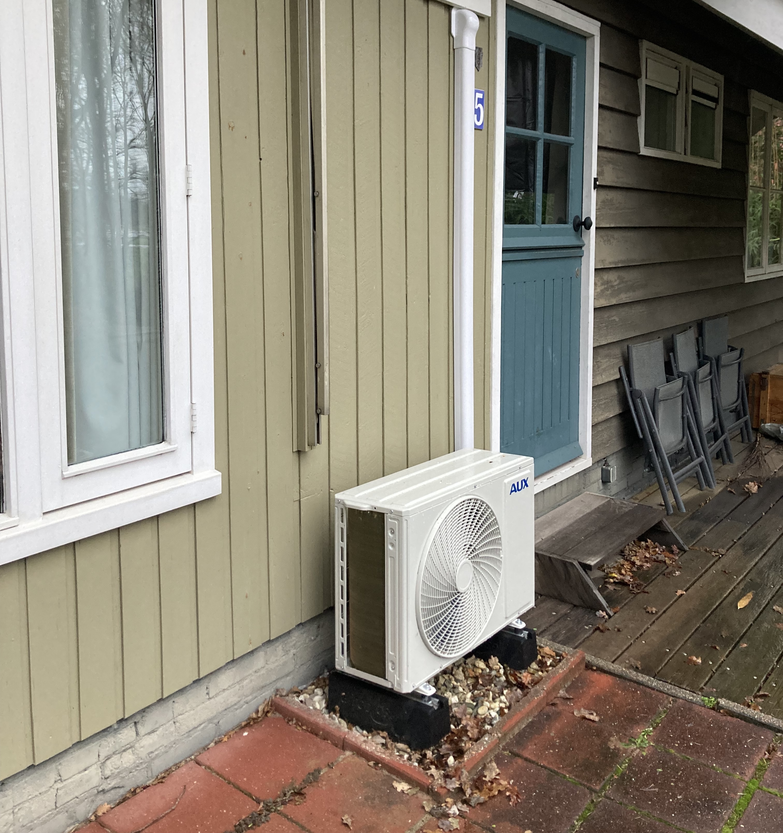

Yellos schreef op maandag 15 januari 2024 @ 14:32:
Dus die horizontale beugel zit vast geschroeft maar de verticale "hangt" daar dan in en de onderkant is los van de muur? En die onderkant kan ik dan een klein beetje van de muur trekken om dat rubber er tussen te duwen? Ik ga het vanmiddag proberen! Dankjewel _/-\o_
Ik zou, als de unit net zo hangt als op de foto twee flinke betontegels eronder leggen voor de massa en sowieso de unit van de muur afhalen. Hoe meer massa hoe minder geluid. Beste dus betontegels/kantenbanden met bigfoots eronder.
