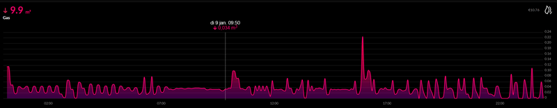

Experiment dagje "ouderwets" via CV-ketel stoken op 45 graden aanvoertemperatuur i.c.m. radiatoren.
Afgelopen dinsdag en woensdag waren erg vergelijkbaar qua temperatuur, zoninstraling en wind. Beide keren setpoint van 20 graden 's nachts en 20,5 graden overdag (07:00-22:00).
9 januari - CV ketel - circa 9 m3 verbruik voor verwarmen (en 0,9 m3 voor SWW).
Afbeeldingslocatie: https://tweakers.net/i/EFTvB3piROpj60I3QlJmqjSXAgw=/800x/filters:strip_exif()/f/image/joqAXcHb4JUxNuYyb0k1BDfm.png?f=fotoalbum_large

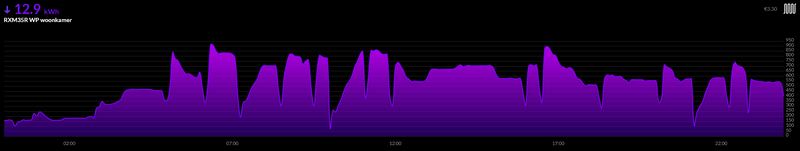

10 januari - L/L WP - 12,9 kWh verbruik. Elk "diep dal" in de grafiek was een defrost.
Afbeeldingslocatie: https://tweakers.net/i/DKCO0pcA9Qeeb08KZvV_wsc2UmM=/800x/filters:strip_exif()/f/image/2XyZDDBaGZ17Pt6tXddDCFQe.png?f=fotoalbum_large
Prijs van warm houden woonkamer via L/L is, in ons geval, met deze condities slechts 1/3 van stoken met CV-ketel.

9 januari. Circa 9 m3 voor verwarmen en 0,9 m3 voor SWW. Dus 9 m3 netto verbruik.
10 januari. 12,9 kWh verbruik. Elk "diep dal" in de grafiek was een defrost.
Prijs van warm houden woonkamer via L/L is met deze condities slechts 1/3 van stoken met CV-ketel.

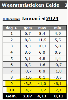

Betreft een Daikin 3,5 kW Perfera in de woonkamer.
https://weerstatistieken.nl/eelde/2024/januari

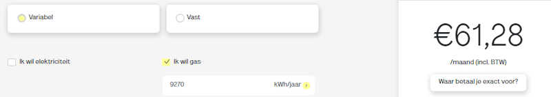

Prijzen voor energie.be (België) waar elektriciteit duurder is en gas goedkoper dan in NL:
12,9 kWh x 100 = 1290
9 m³ = 103 kWh x 90 = 9270
(hoogcalorisch gas in België (x 11,42), maar dan heb je er minder van nodig, dus doe maar x 90 ipv 100)

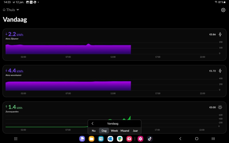

Hier setpoint 20 en ook 20 in huis, nu -4,5 maar vanmorgen -6,6. Daikin Perfera 3,5R
Alle barricades uit en fan 3/5 om 155m3 warm te houden 24/7. Op dit moment 600w opgenomen vermogen. Binnenunit hangt heel centraal in de woonkamer.

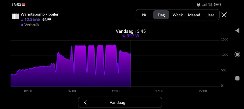

Volgens Buienradar is het hier nu -9 graden en onze AC draait op ongeveer 60% vermogen om het hier warm te houden. Geen probleem dus, mede dankzij de lage luchtvochtigheid.
Volgens de spec sheet zou deze to -10 graden kunnen verwarmen. Wat gebeurt er dan bij die temp? Slaat hij gewoon af zodra het -11 graden wordt, of blijft hij verwarmen? Kan me niet voorstellen dat hij het dan niet meer zou redden als hij -9 keurig doet op 60% vermogen.

Dit is onze eerste winter dat we verwarmen met een LG airco. (3,5 kW single split AP12RK)
Het was even wennen om de juiste instellingen te vinden maar na wat proberen lukt het uitstekend om de kamer op temperatuur te krijgen en houden.
De airco draait 24/7 en de ruimtetemperatuur is 20 graden met een setpoint van 18 graden.( ook tijdens -6 vorst). Met een gemiddeld verbruik van ongeveer 580 watt per uur oftewel 14 kW per dag. Waar wij zeer tevreden mee zijn. Was voorheen 10 m3 gas, wel voor het hele huis nu alleen de woonkamer.
Hoekhuis met gevel op het noorden. Ongeveer 40 m2 . Binnenunit hangt centraal in de woonkamer. Bouwjaar 1980 met dubbelglas uit die periode en paar jaar geleden na geisoleerd.
Maar nu…….de defrost. De afgelopen 3 dagen een logboekje bij gehouden en op de minuut af gaat de buitenunit elke anderhalf uur in een defrost.
Ik ben een aantal keer buiten wezen kijken maar er zit geen “druppel” ijs aan de unit.
Elke defrost duurt slechts 4 tot 5 minuten, tot vandaag.
Vandaag weer iedere anderhalf uur defrost echter duren ze nu 10-12 minuten.
Het enige wat ik hier kon vinden ging over multi split met een soort timers.
Doe ik iets verkeerd? Zijn er instellingen die ik kan proberen of is er iets niet in orde met mijn installatie.
Alvast vriendelijk bedankt voor het meedenken.

Wellicht is het de oil return cyclus, zoek daar maar eens op. Onze expert op dat gebied is @w00key, die weet er alles van. Dacht alleen dat dit meer bij de multi split aan de orde was en om de 3 uur.

Ik weet niet waar je woont, maar sinds vandaag flipt mijn airco hem ook de pan uit met defrosts en die van mn ouders ook. Wonen allebei in Zwolle.
Komt wrs door de 90% luchtvochtigheid buiten. Was de afgelopen dagen juist heel laag.Afbeeldingslocatie: https://tweakers.net/i/Z37dQtK60ugMRkc4ty-1c1rA13E=/800x/filters:strip_icc():strip_exif()/f/image/uIHZ6mhbPiTHZkxZtPndOkvb.jpg?f=fotoalbum_large
Ik ben alleen niet thuis, dus geen idee wat die precies aan het doen is. Maar het begon sinds vanochtend. Stabiliseert straks wel weer....

LG gebruiker ook hier :)
LG gebruikt hetzelfde icoontje voor defrost, oil return cycle en als de temperatuut bereikt is.
Bij een defrost hoor je de binnen unit even diep zuchten en doet dan zijn defrost ding.
Als de ingestelde temperatuur bereikt is, gaat de klep 3/4 dicht en brand hetzelfde icoontje op de unit.
Oil return cycle weet ik eigenlijk nooit wanneer hij dat doet, maar die gebruikt hetzelfde lampje.

@renzo4000 ik had idd gevonden dat zoiets bij de multi spli voor kwam en elke 90 minuten is best veel.
@xHEMANx Hier randje Zuid-Holland Zeelland
@ZtaaB Het is echt een defrost. Zoals jij omschrijft. Je hoort een klep open gaan en idd zuchten.

Die algoritmes zijn beetje voodoo, ik snap het ook niet... Op basis van temperatuur, vermogen en runtime wordt er gewoon ontdooid...
Maar je zet hem wel flink aan het werk, ik zit met een grote multi ook maar op 16-20 kWh per dag, als je 14 kWh door een kleine multi buitenunit duw moet die flink werken.

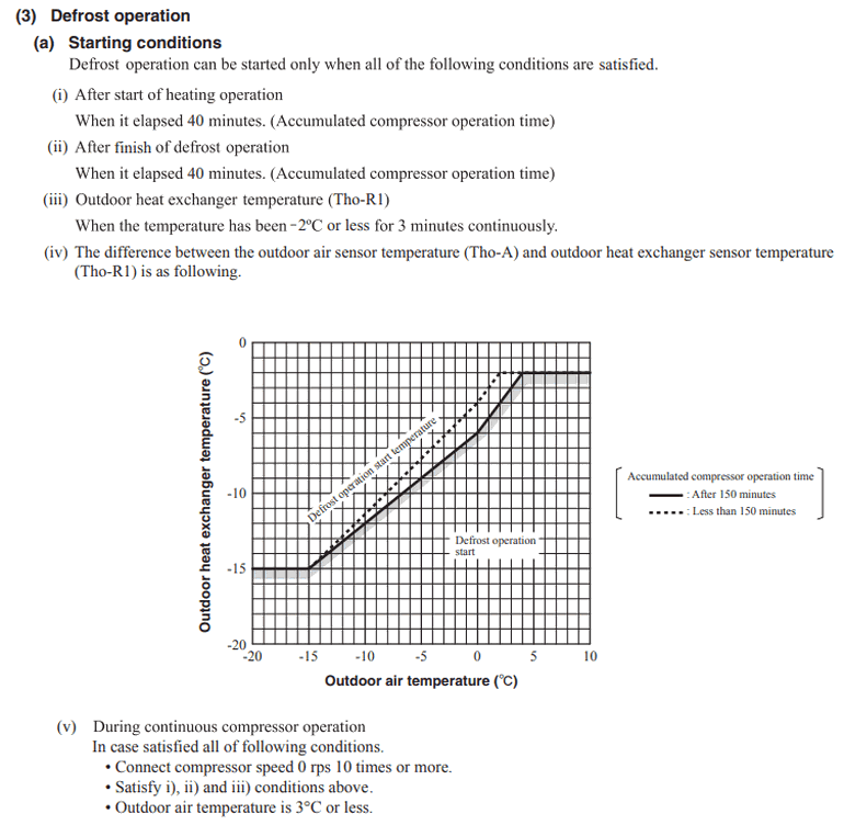

Zo voodoo is het niet hoor. In de servicemanual voor de MHI:
Afbeeldingslocatie: https://tweakers.net/i/X-ouvK49qzqYP2lHbWpqfmjrerw=/x800/filters:strip_exif()/f/image/Q4eUpGQGCu4Q4kUjKm3MnpAV.png?f=fotoalbum_large
Kan natuurlijk dat een LG
w00key schreef op donderdag 11 januari 2024 @ 16:26:
Ja MHI heeft dat heel mooi beschreven. Mijn LG lijkt een eigen wil te hebben en houdt zich niet aan de MHI regels :)
Staat er niks over defrosts in de service manual van LG?
[ Voor 16% gewijzigd door TereZz op 11-01-2024 16:26 ]

TereZz schreef op donderdag 11 januari 2024 @ 16:23:

@w00key Mijn LG lijkt ook een eigen wil te hebben. Sinds vanmiddag 13 uur is het boven nul en heeeft de LG aanzienlijk minder defrosts. Ik vinfd het vooral opvallend dat het de laatste dagen (ruim onder nul) elke 90 minuten was.
Zo gek veel vraag ik toch niet van een 3,5 kW? 24/7 draaien op setpoint 18 graden, woonkamer is 20 graden en in de nacht naar setpoint 16 graden en woonkamer temp 18 graden. met een gemiddelde van 580 watt per uur. Met temeraturen tot -7 in de nacht en -5 overdag

Nee dat is waar, ik ben lagere getallen gewend alleen. Specs zegt dat hij naar 1200W kan dus je zit net onder de helft.
De laatste 600W aan power valt vaak tegen, dan heb je nog meer defrosts en een hoop lawaai. Ik ben lid van de rustig op halve kracht laten lopen fanclub.

@w00key Er zijn momenten dat ie over de 1300 watt gaat als ik in de avond de setpoint verhoog en de woonkamer verwarm naar 22 graden.
Het verbaasde mij dat ie met de temperaturen van de afgelopen dagen zo makkelijk de woonkamer verwarmde
Alleen de logica van de defrosts begrijp ik niet.
Maar als ik het goed begrijp kan daar niets aan verandert worden?

Nope. Niet veel aan te doen helaas. Het hoort erbij. Ik had dagen lang niets en ging twijfelen of dat wel goed ging, maar nope, geen ijs.
Dan opeens een paar keer achter elkaar 😂

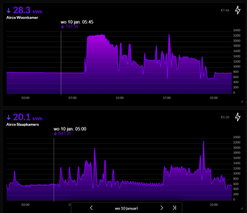

Een aardig verbruik van de Airco's met de afgelopen koude dagen. Ongeveer rond de 50kWh per dag.
Als ik dit deel door 2.5, dan zou ik ongeveer 20m3 gas hebben verbruikt, maar dat is niet het geval. Ongeveer max 12 of 13 m3 gas op vergelijkbare koude dagen. Dus bij mij gat het scheef bij continue verwarmen. Helaas is het niet anders mogelijk, want anders is het in de morgen 12 graden en dat is niet meer terug te stoken met de airco.

  • w00key
  • Laatst online: 04-11 00:32
Rsport40 schreef op vrijdag 12 januari 2024 @ 12:36:
1xMHI ZSX50 en 2xMHI ZS25
Whoa, dat is equivalent aan 25 m3 gas. Grote ruimte / matige isolatie?
Ik denk dat je recordhouder bent in verbruik, ik zit op nog geen 20 kWh voor 150 m2, wel tussenwoning en A label.

Ja vreemde is dat ik vroeger nooit 25m3 verbruikte maar hooguit 12 a 13m3 gas. Inderdaad matige isolatie jaren 70 woning (150m2) met dubbelglas en open trapgat.
Misschien dat ik de airco's met koude vorstnachten moet uitzetten , en de CV 's morgens laat helpen om weer op temperatuur te komen. Ik moet wel zeggen dat het verbruik nu stukken minder is, nu het boven het vriespunt zit. (kan ook zijn dat de COP nu veel beter is waarbij het lijkt dat hij zuiniger draait ) :9

  • GermanPivo
  • Laatst online: 27-11 13:23
w00key schreef op vrijdag 12 januari 2024 @ 12:50:
Mwah, hier hebben we afgelopen woensdag ook 51 kWh verbruik. Maar voorheen hadden we de 20+ m3 gas op zo'n dag ook wel aangeraakt. Maar een tweekapper uit '78 van 192m2 / 681 m3 en sinds komst airco stoken we 6 ruimtes.
Vorige bewoners verstookten zo'n 2300 m3 gas per jaar. Na optimaliseren CV + zoneregeling zaten wij rond de 1700 m3. Wij zaten vorig jaar op 3300 kWh (exclusief koelen). Dus alles is relatief :+
Vraag me vooral af waarom dat verschil bij @Rsport40 zo groot is. Waar gaat die warmte heen dan...

  • Rsport40
  • Laatst online: 28-11 00:12
GermanPivo schreef op vrijdag 12 januari 2024 @ 13:03:
Ik denk toch in de nacht het extra warmteverlies. Stel als ik de airco's uit zou zetten in de nacht, wat ik ook deed met de CV. Dan zou ik uitkomen op 34kWh : 2.5 = 13,6m3 gas. Dus dat zou wel ongeveer kloppen.
De CV beukt het in de morgen wel weer terug van 12c naar 19.5c graden, maar met de airco is dat wel een probleem.
Jaren 70 hoekwoning (150m2) met dubbelglas en trapgat.
Kan je de verschillende hoogtes over de dag wel verklaren? Hier zie ik bijvoorbeeld duidelijk in het verbruik over de dag terug of ik een unit qua temperatuur hoger of lager zet, een unit bij- of afschakel, of dat de buitentemperatuur verandert. Kan jij die logica, los van de defrosts, ook zien qua verbruik?

  • Rsport40
Sjamo schreef op vrijdag 12 januari 2024 @ 13:29:
Ja want op de slaapkamers stook in met verschillende temperaturen , standaard 16, maar als er iemand is zet ik hem omhoog. En de woonkamer eigenlijk hetzelfde, dan ik hem een graatje hoger zet. Soms zet ik alleen de fanspeed wat hoger, wat resulteert dat hij ook meer vermogen vraagt, omdat de lucht in de ruimte dan beter mengt. (warmte lucht bubbel airco verhaal).

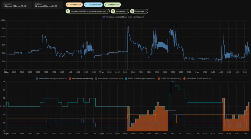

Ik begrijp dat je 2 singlesplits hebt. Wat me opvalt is dat je vrij veel defrosts hebt gehad, waar ze me in het mhi-topic min of meer zeiden dat ze met hun singlesplits zelden defrosts hebben.
Dat in tegenstelling tot ondetgetekende multisplit-gebruiker die rijk zou zijn bij een euro per defrost :)
Ons verbruik op dezelfde woensdag multisplit met 3 units draaiend in kleine rijtjeswoning, 19 graden 24/7 woonkamer, 18 graden ttapgat (overloop, gang beneden etc) en slaapkamer.

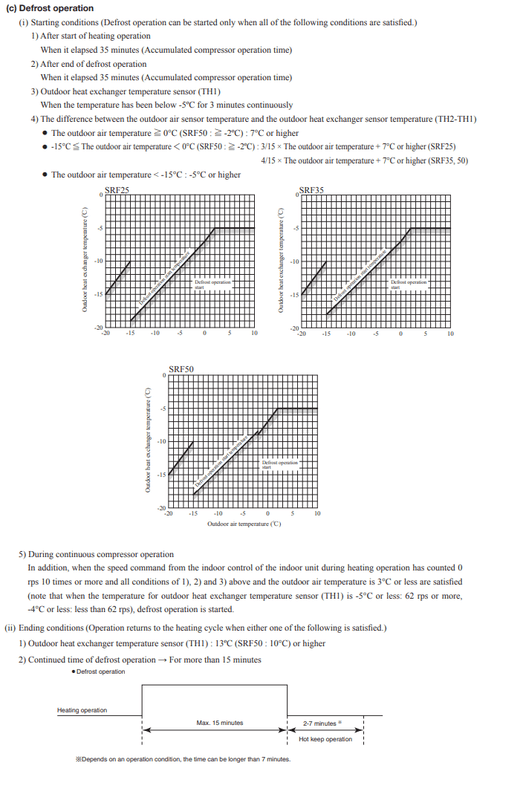

Nee, de woonkamer is Singesplit MHI ZSX50 en de slaapkamer en zolder is een Multisplit SCM45 op 2xZS25.
Defrosts zijn soms ook vreemd, normaal als er ijs op zit, dan duren ze ruim 10 minuten. Maar afgelopen dagen zag ik geen ijs zitten, en duurde ze maar 1 of 2 minuten.

Rsport40 schreef op vrijdag 12 januari 2024 @ 13:49:
Het defrost-gedeelte van onze defrosts duurt in veruit de meeste gevallen hier ook niet langer dan minder dan een minuut tot hooguit 1,5 à 2 minuten.
Ze lijken getriggerd door het regelgedrag.
Afbeeldingslocatie: https://tweakers.net/i/Jok4kR7XPjaR4O5C5XUr2KEpMOU=/full-fit-in/4000x4000/filters:no_upscale():fill(white):strip_exif()/f/image/qR3Zbw4mFxAd0a2DaUab6JNn.png?f=user_large

Bizar wat een verschil een aantal graden maakt. Vannacht 0 defrosts maar daarvoor meerdere. Loopt nu zo veel mooier en rustiger.
Afbeeldingslocatie: https://tweakers.net/i/KZempM5YzDCmPPu3wu4DOV5wA-4=/800x/filters:strip_icc():strip_exif()/f/image/Z0B0ss5DgBrX1CZAGA6KtgDU.jpg?f=fotoalbum_large
Afbeeldingslocatie: https://tweakers.net/i/dlouJjROdTdXBcvJ2FwDE8eTEyg=/800x/filters:strip_icc():strip_exif()/f/image/Gr5QhnEa6ba7S51UcOYWErVp.jpg?f=fotoalbum_large
Eergister toen het snachts -5 was en overdag rond het vriespunt zo’n 82kwh verbruikt met de 2x 5MXM90.
Houd daarmee 150m2 beneden op 21.5C en 150m2 boven op 17.5C.
Vrijstaand, B/C label.
Volgens mij helemaal niet zo slecht?
