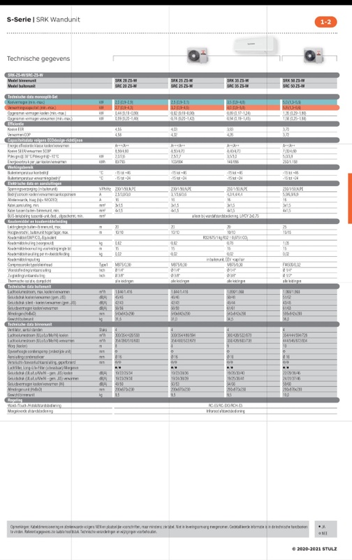

arie-verdetti schreef op dinsdag 9 januari 2024 @ 20:02:
het verscheelt heel erg per situatie. hier mijn woonkamer strak 20.5 graden. geen gefrost en geen moeite. contine verbruik 540watt. woonkamer 50M2 met nog open trapverbinding naar boven, dus 2e etage wordt mee verwarmt.
mhi srk 50.zs-w.[Afbeelding]
Ja dat klopt. Hier een ruime hoekwoning jaren 70 met open trapgat en blijkbaar slechte isolatie. Huidig verbruik in de woonkamer continue: 1369 Watt

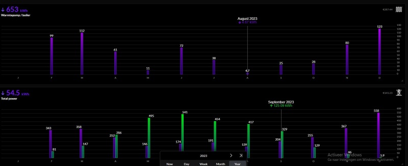

na een jaar verwarmen/koelen met 2x mhi srk5.0 op 2x 50m2 kan ik zeggen dat ik zeer tevreden ben over mijn keuze. in het begin is het een beetje stoeien met hoe en wat het fijnst/zujinigst werkt. heel veel verhalen gelezen hier op forum over te gote units en pendelen en dergelijke. toch zeer blij met 5.0 in plaats van 3.5.
de mhi slaagt erin om met dit weer ook adhoc te verwarmen. maar kan ook op een laag pitjue contineu verwarmen. defrost zijn eigenlijk bijna niet aan de order. denk dat ik er pas 2 heb gehad dit jaar.
mijn gas verbuik zat rond de 900 kuub per jaar. waarvan 700 kuub verwarming. het verbruik van de airco's voor verwarming bedraagt 1072kilowatt. voor het grootste gedeelte stook ik adhoc anders zou het verbrjuik zeker wat hoger liggen.
700 *1.5=1050 euro gas
1072*0.33= 353.76 electra
aankoop van 2 airco inclusief zelf installatie 3000 euro. terugverdientijd zonder zonnepanelen 4.3 jaar.
in de foto is januari weggevallen dit heeft te maken dat ik niet betaal voor de data van homewizard. ik heb hier in mijn berekeneing rekening mee gehouden.Afbeeldingslocatie: https://tweakers.net/i/TM5YtIKnmUa68n3bZY7EGIq4B7Q=/800x/filters:strip_icc():strip_exif()/f/image/kzaIggUSpFoWV7VJqGujhXcv.jpg?f=fotoalbum_largeAfbeeldingslocatie: https://tweakers.net/i/0r_fNobjO3TKuWGijTmQelcbGvQ=/800x/filters:strip_icc():strip_exif()/f/image/qXntWWQjbdNBMVaI4hZh3bZz.jpg?f=fotoalbum_large

  • Sjamo
  • Registratie: Oktober 2021
  • Laatst online: 12-07 16:37
w00key schreef op woensdag 10 januari 2024 @ 13:28:
Oh handig dat ze die nummers hergebruiken... Later even zoeken naar de nieuwe pdf maar.
Ik had de brochure toevallig opgezocht. Heb je iets aan deze printscreen?
Afbeeldingslocatie: https://tweakers.net/i/YB9XmSMXMTYLh9yfwoZmc3bWqe0=/x800/filters:strip_icc():strip_exif()/f/image/hZozncfUJj8B2sd5nJjAgQlr.jpg?f=fotoalbum_large
[ Voor 13% gewijzigd door Sjamo op 10-01-2024 13:46 ]

Model buitendeel (SRC)35ZSX-W
Binnenunit:
Geluidsdruk u-la/la/mi/ho (dB)19/26/35/43
Luchthoeveelheid u-la/la/mi/ho (m³/uur)300/438/648/786
Buitenunit:
Geluidsdruk (silent mode) (dB)48 (38)
Model buitendeel (SRC)35ZS-W
Binnenunit:
Geluidsdruk u-la/la/mi/ho (dB)19/26/30/40
Luchthoeveelheid u-la/la/mi/ho (m³/uur)300/336/522/678
Buitenunit:
Geluidsdruk (silent mode) (dB)50 (45)
Het klopt dus dat de binnenunit van de ZS stiller is, maar de buitenunit is (in silent mode) ruim 6 db stiller. Geluid op de zachtste standen van de binnenunit is gelijk, waarbij de ZSX meer luchtverplaatsing heeft op de lage stand dan de ZS bij gelijke geluidsdruk. Op de hoogste stand is de ZSX wel weer luidruchtiger maar die stand hoop ik nooit nodig te hebben. Daarbij zijn de (S)EER en (S)COP van de ZSX een stuk hoger, daar heb ik wel wat extra geld voor over.
Vergelijken van een 50ZS met 35ZSX (of andere 'scheve' combinaties) is wel een goede trouwens! Maar qua zuinigheid zit er nog een behoorlijk verschil in de ZSX en de ZS.
