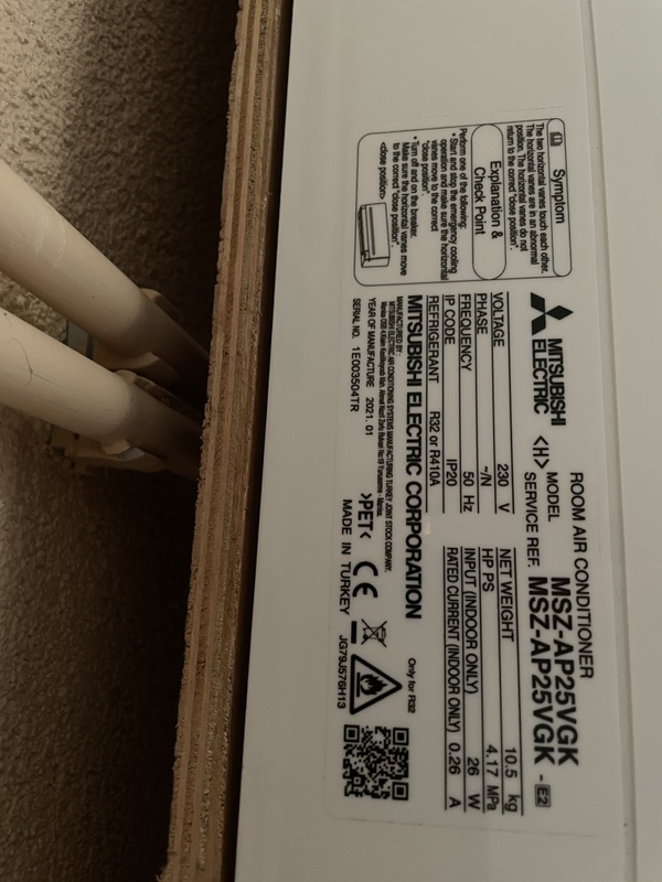

Voor mijn mitsubishi electric airco heb ik deze https://protoart.net/product/mitsubishi-electric-air-to-air-cn105-interface-wifi/ sensor aangeschaft en dacht deze even aan te sluiten maar mijn huidige wifi module zit vast met een kabel met 2 draadjes en verdwijnt is de unit. Voor de info van mijn binnen unit zie foto MSZ-AP25VGK. Moet ik mijn complete omkasting eraf halen om de CN105 aan te sluite, te unit hangt op zolder op een onhandige plaats en ik ben al even bezig geweest om de omkasting eraf te halen maar hij komt niet direct los. Daarom eerst maar checken of ik idd deze cn105 op deze manier moet gaan aansluiten.
Afbeeldingslocatie: https://tweakers.net/i/bygWtZfoxfYqCE5IcOgLEhPVwD0=/x800/filters:strip_icc():strip_exif()/f/image/Wj6zkZKOqDLqtG7pkkkwV9By.jpg?f=fotoalbum_large
Stukje omkasting eraf en dan aan de rechterkant de metalen kap. Dan zie je de CN105.
Er zitten onderaan(onder de vanes) van de binnenunit twee schroefjes achter dopjes verstopt. Aan de rechterkant zit er een schroefje op een afdek kapje. Als je dat losschroeft dan komt de hele behuizing naar voren. Daarna kan je er rechts bij om de metalen beschermkap te verwijderen en de module te installeren.
De module zelf verstop je ergens onderin de binnenunit.

Gelukt, module zit erin, temp en rel vochtigheids sensor geconnect en w cn105 module zit op mijn wifi netwerk. Ik dacht dat het integreren in HA via MQTT zoals met mijn warmtepomp dan een easy to go was maar dat is toch anders want ik krijg hem niet geconnected,mis blijkbaar nog iets want ik krijg zoveel vragen in het MQTT toevoegen menu waar ik niet uitkom en dan ook vast loop.

corsat schreef op maandag 6 juli 2026 @ 13:36:
Als je een mqtt broker hebt draaien dan moet het niet anders zijn. Gebruikersnaam, wachtwoord, poort en url invullen en klaar.

  • RemmyB83
  • Registratie: Augustus 2018
  • Laatst online: 01:30
Devke schreef op donderdag 9 juli 2026 @ 21:56:
Welke integratie in HACS is het? Wellicht zoek ik ff verkeerd.
Afbeeldingslocatie: https://tweakers.net/i/Xc6Jh8rCE7tlivIhYGHh0DzEThM=/800x/filters:strip_icc():strip_exif()/f/image/YBoKFL6pbwB08l2hf356kbwn.jpg?f=fotoalbum_large
