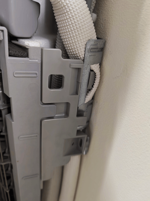

Ik heb gisteren de Daikin binnenunit opgehangen. Flare koppelingen op de leidingen van de binnenunit aangedraaid met 18Nm en 42Nm volgens de specificaties van het boekje (met deze momentsleutel, aanrader!). Vond dat ik voor 42Nm toch echt wel flink kracht moest zetten voor de klik kwam. Niet iets wat je op gevoel zomaar even goed doet lijkt me. Goeie aanschaf dus, die momentsleutel.
Nu moet ik de leiding aan gaan sluiten op de buitenunit. De leidingen zijn te lang dus ik moet ze inkorten en gaan flaren. Heeft iemand toevallig een flaresetje te leen voor me? (Omgeving Nijmegen)

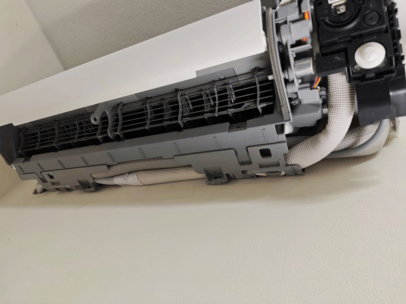

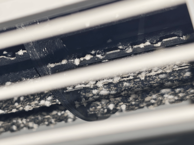

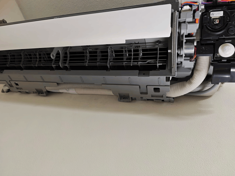

Onze airco is stuk. Lekker moment ervoor. De binnenunit gaat aan, blaast lucht, maar volgens mij veel minder koud dan normaal. Na 10 minuten knippert een rood ledje op de binnenunit 5x, pauze en dan opnieuw.
Even het dak op geklommen en de buitenunit gecheckt. Geen vervuiling o.i.d. Wat volgens mij wel gek is, is dat de dunne leiding op de buitenunit ijskoud wordt, met ook ijsvorming erop. De eerste 5cm heeft nog geen isolatie. De dikke leiding blijft op ongeveer de buitentemperatuur.
Gaat om een Mitsubishi Heavy SRK/SRC50ZS-W (5,0 kW single split).
Geplaatst in 2022 en gelukkig 5 jaar garantie. Ben benieuwd wat er mis is.

Grote kans dat hij lek is. Koudemiddel gebrek.

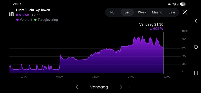

De hele dag de airco (multi) op zolder en slaapkamer aan. 35.5 graden buiten en ingesteld op 23 binnen.
De MHI SCM45 moet er nog best wel aan trekken zo te zien.
Dit is voor het eerst sinds 3 jaar dat de airco's er hangen, dat ik hem de hele dag door laat draaien.

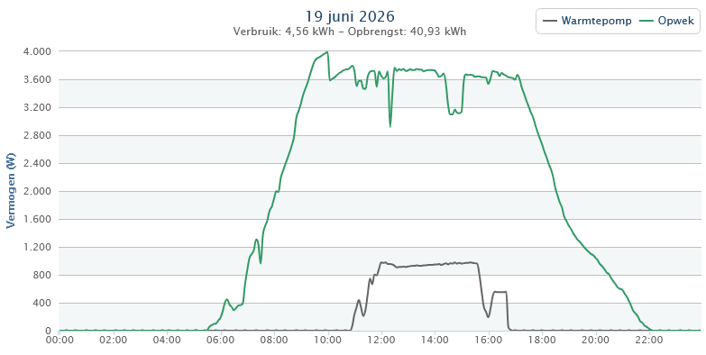

Hier is het standaard van 9h tot 17h. Maar met de huidige dagen verleng ik manueel tot de zonnepanelen er mee ophouden 's avonds.
Deze maand al 42kWh nodig gehad voor koeling volgens de daikin app maar dat is dus 99% zonnestroom.

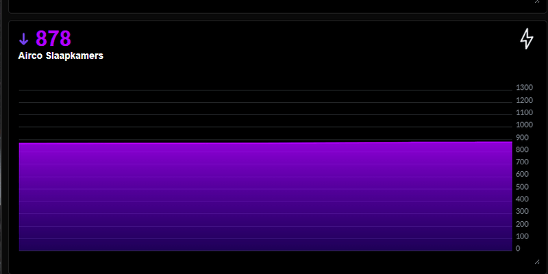

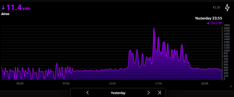

42 kWh, those are rookie numbers. Wij zitten hier al op 158 kWh :+ Ding draait al de hele maand 24 uur per dag.
Maar de zonnepanelen bijna 900 kWh dus boeiend.. Slaapkamer 24/7 op 17. Werkkamer wisselt tussen 21 als ik er niet ben (dan koelt ie de woonkamer wat mee) en 23/24 als ik daar wel zit.
Maar hier moet ie er ook flink aan trekken. 1.4 kW momenteel. Voor koelen is dat wel écht flink.

Afbeeldingslocatie: https://tweakers.net/i/eET8EGg9XAqbhZXtDN9AwSkt63U=/800x/filters:strip_icc():strip_exif()/f/image/LfW0puqH8e7hnnAC3XBJ94ih.jpg?f=fotoalbum_large

Afbeeldingslocatie: https://tweakers.net/i/2qkCe5wds1Ds0p-oyiwl-ClVQ0E=/800x/filters:strip_exif()/f/image/NKk0putEFKYy5fFH21gTNHlr.png?f=fotoalbum_large

Met verwarmen staat op op standje 2 of 3. Nu met koelen op automatisch. Hoe doen jullie dit? Krijg ik (veel) minder verbruik als ik alle drie binnenunits niet op automatisch zet?

44 graden buiten (uit de zon momenteel) en binnen slechts 23 graden _/-\o_

Ik had een tijdje geleden gepost dat ik last had van een stinkende airco (1 van de 4) al sinds het begin. Ik denk dat ik het euvel gevonden heb..
Afbeeldingslocatie: https://tweakers.net/i/ZjBpIqIUbZsxvUjPMNE5KKdnFjI=/800x/filters:strip_exif()/f/image/F1C3CMUnyXqPsHJUPhedv5DE.png?f=fotoalbum_large
Zo te zien is het eigenlijk het beste om het hele ding te demonteren, de fanrol eruit te halen, en deze flink te reinigen. Maar ik ga eerst maar eens proberen wat van die foam spray te gebruiken een paar keer, en dan kijken of het weg blijft.
Wat mij heel erg verbaast is dat dit model (Daikin Perfera) GEEN self-cleaning of anti-mold functie heeft. De meeste airco's hebben dit wel. Self cleaning is meestal simpelweg gewoon na koelen de fan een tijdje te laten draaien om het ding uit te drogen. Anti-mold denk ik ook? Wel heeft dit ding een 'flash streamer' welke ook bacteriën zou moeten slopen (en misschien ook schimmel), maar die moet je zo te zien handmatig zelf af en toe aanzetten. Wat onhandig!
Erger nog is dat 'keep dry' standaard aanstaat. Dan stopt de fan met draaien als de temperatuur bereikt is, om te voorkomen dat het vocht de kamer ingeblazen wordt. Op zich fijn, maar ook dit zorgt er dus weer voor dat schimmel meer kans heeft om te groeien.
Ik dacht in eerste instantie dat deze ene unit gewoon verkeerd aangesloten was (condens niet goed aflopend), maar daar kan ik eigenlijk niets van zien. Wel loopt de condensafvoer over naar een kleiner pijpje, was de isolatie gepinched in de bevestiging van de unit, en liep die een beetje omhoog. Die laatste twee heb ik zelf gefixed door de afvoer een beetje te verplaatsen
VOOR:
Afbeeldingslocatie: https://tweakers.net/i/Fs-MvNVU-OlRkmSyuhaa0giX4GU=/x800/filters:strip_exif()/f/image/h68g1lKRzsoYbO43ctPLYIw5.png?f=fotoalbum_large
Afbeeldingslocatie: https://tweakers.net/i/rDeUWTyquyYjhbuQdGSFL_AvwNM=/800x/filters:strip_exif()/f/image/XlwQkjsQUYwOv9VoGQ2mA7Yq.png?f=fotoalbum_large
NA:
Afbeeldingslocatie: https://tweakers.net/i/CMC_TuJO0A3PtrHywmqQvHNhXTc=/800x/filters:strip_exif()/f/image/kBV4etlOwphzdKfzPwdrciPY.png?f=fotoalbum_large
Nu nog een desinfectiespray zien te vinden..
[ Voor 8% gewijzigd door brama op 27-06-2026 14:48 ]

Heb je al geprobeerd een tandreinigingstablet op te lossen in water en dit met een plantenspuit op de verdamper te spuiten? Dat werkt hier prima. Daarna nogmaals met normaal water inspuiten.

brama schreef op zaterdag 27 juni 2026 @ 14:46:
VOOR:
NA:
Alleen de vloermodellen van de FVXM-binnenunits beschikken over die functie. Maar het is eigenlijk een beetje nutteloos, omdat je de unit dan altijd met de afstandsbediening zou moeten uitschakelen. De functie wordt niet geactiveerd als je de geplande uitschakeling of de normale uitschakeling via de Onecta-app gebruikt.
Ik heb mijn Daikins zo ingesteld dat ze elke dag vanaf 22:00 uur een uur lang op ventilatorsnelheid 5/5 draaien. Daarna schakelen ze uit. Klaar. Makkelijker kan het niet.
Ik raad ook aan om de ontvochtigingsmodus te gebruiken in plaats van de koelmodus. Zo kan ik de looptijd in ieder geval aanzienlijk verlengen zonder aan-uitcycli.

Ik was nu toch benieuwd hoe mijn 3 units er na 5 jaar gebruik uitzien en heb net gekeken. Alleen wat stof op de fanrol. Mijn vermoeden is dat dit verschil toch ontstaat omdat ik in koelseizoen nooit mijn units uitzet. Vocht krijgt dan nooit kans in een unit immers is bij continue verbruik de luchtvochtigheid nooit hoog in huis en de lucht circuleert continue door de unit en de rol wordt niet vochtig. Enige onderhoud hier is filters reinigen en lekbakken ontsmetten met kunstgebit tabletten. Buitenunit vorig jaar eens open gemaakt en was brandschoon.

MotorBeast schreef op zaterdag 27 juni 2026 @ 15:50:
Ik heb 2 identieke units die ook brandschoon zijn (en 1 emura en ook die is schoon). Die stonden allemaal identiek ingesteld.. en ook stond bij allen ingesteld dat 'ie moet stoppen met de fan draaien als de temperatuur bereikt is. Ik gok dat deze unit wel vaker moest pendelen zelfs op de laagste stand omdat het maar een klein kantoortje is waar ik vaak zit. Die mode (keep dry) heb ik maar uitgezet, dat zal hopelijk ook helpen. Die stond overigens automatisch aan, niet zelf zo gekozen initieel.
Magiaconatus schreef op zaterdag 27 juni 2026 @ 15:28:
Dat is wel een goeie. Ik laat ze eigenlijk altijd op de koelstand staan met een hogere temperatuur, ik gok nu ik de 'keep dry' uitgezet heb dat het daarmee ook wel goed is. Maar dat moet zich dus nog uitwijzen.

In de droogstand draait de ventilator op nog lagere snelheden dan in de stille binnenstand, dus dat is ook een pluspunt.

  • brama
Magiaconatus schreef op zaterdag 27 juni 2026 @ 16:20:
Kan ik ook nog eens proberen, ben benieuwd wat dat met de temperatuur doet. Bij vorige (ook modulerende) airco's werd het vaak te koud.
Ik heb er nu maar hg anti-schimmelfoam ingespoten, telkens op een stuk en dan fan handmatig verder draaien. Is op bleekbasis dus ik ben maar even een uitgebrijde bbq begonnen buiten terwijl ik af en toe een volgend deel inspuit. Als het wat verkleurt dan boeit dat me niet, zie je toch niet. Lijkt wel goed te werken.

Zoek een video op hoe je de fanrol eruit moet halen. Dan kun je die met tuinslang en krachtige straal (niet hogedrukreiniger!) goed schoon spuiten.

Dan hoef je niet ver te zoeken. Zie TS video van @Notna ;)

ThinkPad schreef op zaterdag 27 juni 2026 @ 18:39:
Yup hele bus leeggespoten op het kreng, met veel water nagespoeld, maar volgens mij was het minder moeite geweest om het ding te demonteren. En of het 100% schoon is.. her-evalueer over een weekje en dan waarschijnlijk dat doen ja.
VOOR:
NA:
Ja, zelfde probleem hier. Ik dacht in 1e instantie dat 'keep dry' juist betekende dat het de boel intern droog houdt maar niet dus. Dat was nogal een probleem want we koelen hier niet naar standje vrieskist dus het zal aardig pendelen, vooral in de woonkamer waar we naar slechts ongeveer 24 graden gingen. Ik probeer deze zomer om naar lagere temps te koelen zodat het meer condens maakt en constanter doordraait, met op de koelere (en dure, want dynamisch) momenten fan only om het goed droog te krijgen. Er komt op dat moment helaas nog steeds wel een beetje muffige lucht uit dus brandschoon is het zeker niet, maar het is ook geen schimmelbende meer. Het probleem is dat het goed schoonmaken van de warmtewisselaar zelf gewoon erg lastig lijkt. Die gebitsreiniger oplossen in water en erin spuiten is nog wel een interessant idee. Ik heb nu coil cleaner geprobeerd (2 bussen leeggespoten in 3 units..) maar dat was dus niet 100% genoeg.
Ik ben ondertussen aardig goed geworden in het demonteren van de binnenunits ;). Ik gebruik overigens wel de hogedrukspuit om de rol schoon te spuiten maar uiteraard op enige afstand, niet direct erop @ThinkPad . Halve meter of zo en het is een vrij goedkoop model Kärger dus super intens is het zo niet, maar wel beter dan alleen de tuinslang. Ik denk niet dat de tuinslang in staat is om de aanslag eraf te krijgen.
@MotorBeast had jij vanaf het begin ook keep dry uit? Ik heb hier meerdere zomers constant gekoeld en dat was zeker geen oplossing. Nu weet ik natuurlijk niet of ik het probleem nooit had gehad als ik in 1e instantie keep dry al uit had gezet en/of ver genoeg had gekoeld om altijd koud te blijven.

de condens afvoer loopt niet over in een kleiner pijpje er zit alleen geen isolatie om heen .er zit toch links (bij mijn airco wel )ook een aansluiting voor condens aan de lekbak , zoja gebruik deze, dan is dat horizontale stuk weg , en ontstaat er meer ruimte voor de andere leidingen

Dat zal wel afhankelijk zijn van de oriëntatie van je unit en waar het gat in de buitenmuur zit. In dit specifieke geval kon het gat niet rechts zitten waardoor alle leidingen over de breedte naar buiten moeten.

Fan rol eruit trekken, als je dat een keer gedaan hebt is het 5 minuten werk.
Ben niet bekend met TS filmpje maar die zal wel kloppen.
Waarschijnlijk zijn je roostertjes voor de rol ook goor. En aan de binnenkant kan ook smutz zitten. (Achterkant rol, tussen je verdamper en de rol in als het ware.
Die roostertjes kan je eruit klikken, in een sopje gooien en dan schoonborstelen. Fanrol maak ik ook zo schoon. Als die bende eruit is kan je met een vochtige doek de rest van de binnenunit schoonmaken.

ja dat klopt , maar aan de linkerkant van de lekbak zit ook een aansluiting voor de afvoer van condens water dus de slang kan hier zo naar buiten waar ook je andere leidingen naar buiten gaan zonder horizontaal te lopen onder je airco , betere afvoer van water en minder kans op verstoppen
