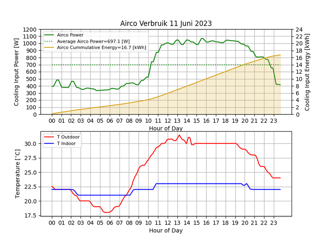

  • PentaClover
  • Registratie: September 2018
  • Laatst online: 01-11 17:49
flippy schreef op zondag 11 juni 2023 @ 22:56:
het is een vervelende reputatie inderdaad, ook al is die al bijna 20 jaar niet meer van toepassing.
airco in mijn huis deed nog geen 2kW voor de hele dag terwijl het 30 graden is buiten... :X
maar niet vergeten dat energieverbruik gelijk staat aan de belasting. de minder werk je hem geeft (dus warmte buiten houden met rolluiken, gordijen, screens, deuren en ramen dicht houden) de minder hij hoeft te doen.
ik werk zelf aan aircos die rustig 100~200kW wegstoken per uur gedurende de hele dag met dit weer dus alles is relatief. O-)
Dat valt erg mee, het lukt je goed de warmte buiten te houden. Ik heb hier nogal wat last van veel buitenmuur die warmte opneemt van de zon en dat vervolgens naar binnen straalt.
Met 24h koeling gisteren 16.7 kWh verbruikt met 4 binnen units en hele huis op ~22oC.

  • Laatst online: 04-11 00:32
PentaClover schreef op maandag 12 juni 2023 @ 18:12:
Yup de ene huis is de andere niet. In een rijtje die allemaal oververhit raken zijn mijn muren gedeeld met de buren gewoon 26 graden op een IR thermometer, terwijl mijn woonkamervloer 22 graden is en de ruimte 24.
Met woonkamer en slaapkamer 1e verdieping hebben de setpoint op 24 graden staan, fan op 4 van de 5, de airco meet 24.0-24.5 graden, verbruik is nu 670W om de temperatuur constant te houden. Verder afkoelen kan maar verdubbelt makkelijk het verbruik.
Gisteren 10 kWh, vandaag tot nu toe 8 kWh, gaat best hard als je terug rekent met EER van ~6 (SEER 8.5 maar het is warm nu, 25% korting), dan zit ik op 60 kWh gekoeld, dat is met een zonnescherm en een ongekoelde 2e verdieping (nu 27 graden).
Een 2.5 kW model kan dat theoretisch aan, 24 uur x 2.5 = 60 kWh, een 3.5 kW heeft beetje marge. Deze MU3R19 (5.2 kW) kan nog veel harder lopen (2200W piek gehaald met testen vanmiddag, meer dan de 2kW in de specs) maar je wilt dat niet, kost dan $$$ in stroom.
Genoeg vermogen is geen luxe in sommige huizen, er zijn hier een paar die met een paar kWh honderd vierkante meters koelen maar dat is vast met zonwering, zon werend glas en weinig muren gedeeld met buren die hun huis gewoon 30 graden laten worden. Ik zit ingeklemd tussen 2 kachels van beton en HR++ glas dat prima is in de winter, iets minder in de zomer.
Energielabel A uit 2004 he, voor de tijd van de TOjuli norm dus max warmte vasthouden, prima keuze denk je tot de eerste hittegolf.

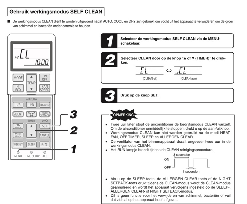

  • ndjong
Sjamo schreef op maandag 12 juni 2023 @ 20:17:
Mhi heeft daar een automatische stand voor. Wanneer je dan de cooling uitschakelt, schakelt de unit zelf een blaas/cleaning programma in. Informatie daar over staat in de gebruiksaanwijzing.
Alleen als je uitschakelt via de afstandsbediening. Niet als je dit via WiFi of bijvoorbeeld een Tado doet.

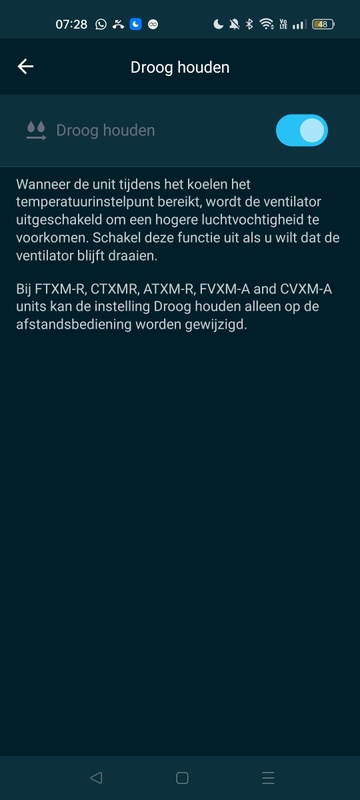

  • ndjong
glas86 schreef op maandag 12 juni 2023 @ 20:29:
Ik heb de handleiding bekeken maar vind dat niet direct terug kun je dat toelichten? Of bedoel je de self-clean functie?
Die zal worden bedoelt ja, maar werkt alleen met uitzetten via de afstandsbediening.
Afbeeldingslocatie: https://tweakers.net/i/w8joadUX5Jx08f0hOeFnIqK1Cms=/800x/filters:strip_icc():strip_exif()/f/image/44AZOwF594vegYtZ6vidZJiS.jpg?f=fotoalbum_large
[ Voor 6% gewijzigd door ndjong op 12-06-2023 20:34 ]

  • glas86
  • Registratie: Augustus 2016
  • Laatst online: 07-11 20:02
ndjong schreef op maandag 12 juni 2023 @ 20:33:
Dat moet je dus eenmalig instellen en dan zal die dat automatisch doen na het stoppen van bijvoorbeeld koelen. Ik vind twee uur wel erg lang. M.a.w. na een kwartiertje zelf de unit uitzetten?
  • ndjong
glas86 schreef op maandag 12 juni 2023 @ 20:42:
2 uren is prima om te drogen en neemt amper stroom.
Echter heb je er (in mijn geval) niets aan als je de afstandsbediening niet gebruikt.

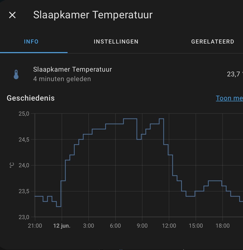

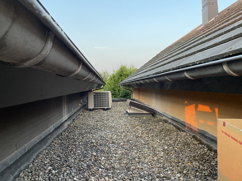

  • Riesjard
Ik heb een multisplit van Mitsubishi HI. 1 binnen unit met als doel een werkkamer op zolder te koelen/verwarmen. Deze werkt prima.
De ander hangt op de overloop 1e verdieping met als doel slaapkamers te koelen in de zomer. Hier ben ik minder tevreden over en ben benieuwd wat ik nog kan doen.
Beiden 3,5 kw koelcapaciteit. 1e verdieping zal in totaal zon 50 m2 zijn (slaapkamers en overloop. Badkamerdeur is dicht)
Noot vooraf
Mbt de 1e verdieping had ik vooraf om een binnenunit per kamer gevraagd omdat ik zelf mijn vraagtekens had bij 1 split unit op de overloop die meerdere kamers moet koelen. Er werd mij door de installateur gemeld dat dit soort oplossingen eigenlijk altijd met 1 unit op de overloop wordt opgelost naar tevredenheid van zijn klanten.
Nu een paar zomers verder aangetobt te hebben wil ik hier toch echt iets aan doen.
Vandaag (vanaf 11.00, daarvoor ramen open) en gisteren heb ik de hele dag gekoeld en er vallen een paar dingen op:
  • hij krijgt de kamers niet op de gewenste temperatuur (was bijv vanochtend 24,9, airco ingesteld op 20, kamers komen niet onder de 23,3)
  • als ik de airco weer afzet worden de kamers zo weer 25 graden
  • de overloop, de trap naar beneden en de hal beneden zijn steenkoud
  • er wordt flink energie verbruikt hiervoor (8 a 9 kwh op een dag)
Oppervlakte van de 3 kamers (deuren open) + overloop (badkamer gesloten) zal zon 50 m2 zijn.
Relatief nieuwe (en dus goed geïsoleerde) woning uit 2013.
Ik ben er heel erg mee bezig dus bijv als de buitentemp lager is dan binnen gooi ik de ramen tegenover elkaar open. Buiten warmer = ramen dicht. Geen direct zonlicht in huis door de gordijnen dicht te houden enzo.
Ik ben ook bezig om met zo’n toren ventilator de hele dag extra koude lucht vanuit de overloop een slaapkamer in te blazen.
Ik bereik niet het gehoopte comfort maar verbruik wel veel energie.
Als je dit zo ziet ben je het met me eens of is dit wat ik mag verwachten van een dergelijke oplossing?
Wat kan ik nog proberen om de kamers koeler te krijgen en houden met minder verbruik?
Andere opmerkingen of suggesties?
Poe lang verhaal zo geworden. Hopelijk schrikt het niet af en kun je me tips geven

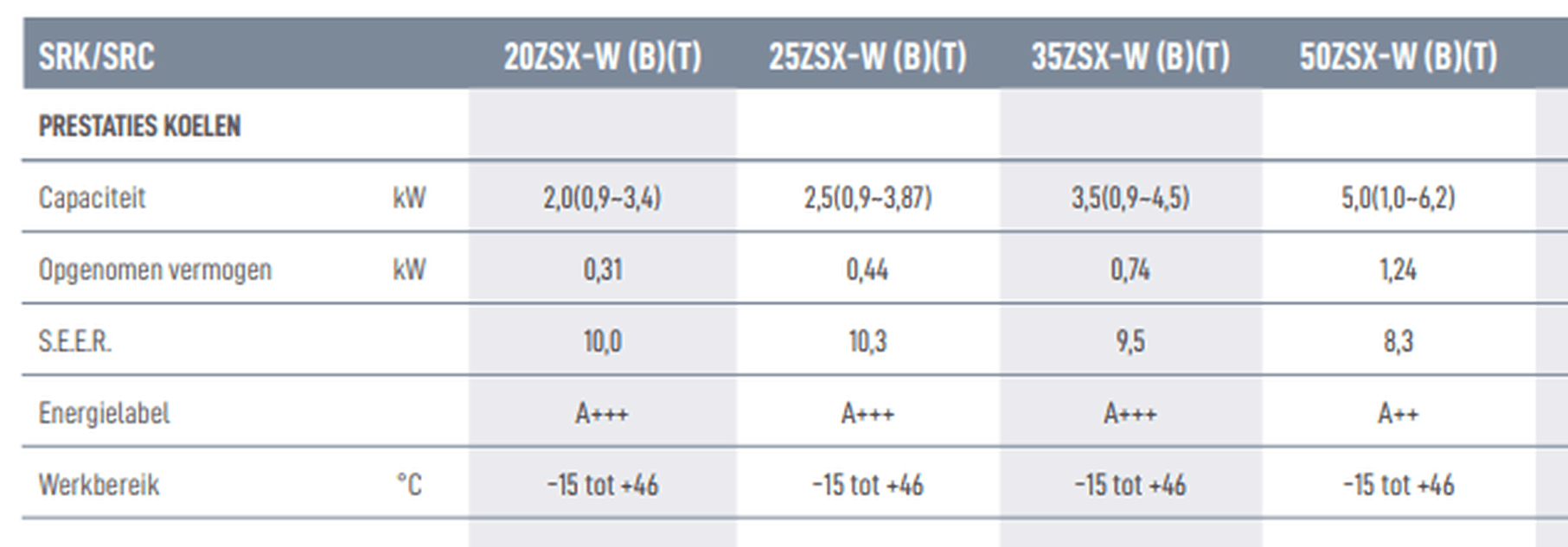

  • w00key
vdr01 schreef op maandag 12 juni 2023 @ 19:41:
@w00key "Met woonkamer en slaapkamer 1e verdieping hebben de setpoint op 24 graden staan, fan op 4 van de 5, de airco meet 24.0-24.5 graden, verbruik is nu 670W om de temperatuur constant te houden. Verder afkoelen kan maar verdubbelt makkelijk het verbruik."
Maar als de lagere temperatuur eenmaal bereikt is, daar kijk ik altijd naar, nog steeds dubbel verbruik?
Maybe, maar temperatuur overdracht is evenredig aan verschil dus ik krijg nog meer hitte van buiten en de buren.

Op het tussendak van onze geschakelde woning wil ik een 5.0 multisplit plaatsen. Hier stonden tot gisteren 3 losse single split unit, maar deze zijn na 20jaar doorgeroest en was daar niet veel meer van over.
Nu vroeg ik me af, hoe kan ik het beste de unit plaatsen, tegen de gevel of zoals deze nu op de foto geplaatst?
Of maakt dat helemaal niks uit?
Rechts zijn de buren, het raam wat je ziet is van de badkamer van de buren.
Afbeeldingslocatie: https://tweakers.net/i/q1ZiJOXVI8xD2SXK7vrmRf2ijUs=/800x/filters:strip_icc():strip_exif()/f/image/jlpkkLnXtmdLnOVID9lRm8o4.jpg?f=fotoalbum_large

Chimsie78 schreef op maandag 12 juni 2023 @ 21:51:
zoals die nu staat maar dan wel zodat je er goed bijkan. dus liever vol in de regen dan half beschut. of draai hem een halve slag zodat je de meeste ruimte hebt aan de kant waar de leidingen eruit komen.

Ik doe niets bijzonders. Setpoint 24 graden koelen in auto stand, verticaal waaien en horizontaal stilstaand schuin de zolderkamer in blazen. Daarmee wordt de 2e verdieping 24 graden en de kamers op de eerste verdieping tussen de 24 en 25 graden. Op de eerste verdieping wel overdag een ventilator geplaatst om de koele lucht een kamer in te blazen. Verbruik vandaan minder dan 4 kWh. Als ik hem uitzet stijgt de temperatuur inderdaad snel.
Edit: wel een goed geïsoleerd huis met buitenwering. Zonlicht en warmte blijft dus grotendeels buiten.

flippy schreef op maandag 12 juni 2023 @ 22:06:
Je bedoelt dan 180graden draaien, zodat de aansluitingen aan de zijde van de erfscheiding zitten?
Klinkt logisch.

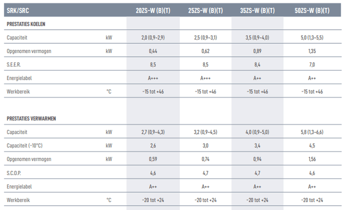

Bij MHI niet hoor. Voorbeeldje:
SRC50ZS (single split):
SCOP: 4,6
SEER: 7,0
SCM50ZS (multi split):
SCOP: 4,7
SEER: 8,8

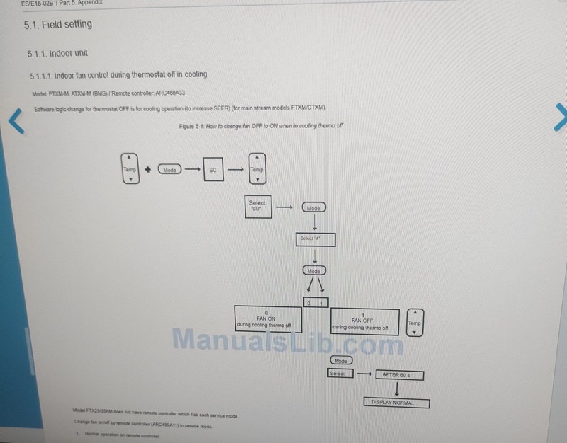

Iemand een idee hoe je deze functie uitschakelt met de afstandsbediening op de FTXM? Ik kan het nergens vinden
Afbeeldingslocatie: https://tweakers.net/i/5MCttFPxD_cDpn-0U_gVYr8_oiM=/x800/filters:strip_icc():strip_exif()/f/image/FGTb1vlv2rfEFP1aisDgJosQ.jpg?f=fotoalbum_large
MSZ-LN35VGHZ2 | 3MXM52A met 2x FTXM20R en 1x FTXM25R | Ariston Nuos Split 270FS

3.5 kW voelt groot aan maar waarom zou je niet de €90 extra voor betalen, voor 40% meer capaciteit als je dat nodig hebt?
Bij MHI is minimum vermogen exact gelijk tot de grote 5 kW unit, dus als ze gaan pendelen doen ze allemaal precies op dezelfde punt voor de 2.0 tot en met de 3.5.
Afbeeldingslocatie: https://tweakers.net/i/I-7zh-DxF-il8bXIFIx2bem29yU=/full-fit-in/4000x4000/filters:no_upscale():fill(white):strip_exif()/f/image/NF3wWMfw548CtoqGlzTt2rsS.png?f=user_large
Voor het prijsverschil hoef je het echt niet te laten, van airco druten:
Afbeeldingslocatie: https://tweakers.net/i/r3jEI5Os2ON7UDk1zogN4haK97Q=/full-fit-in/4000x4000/filters:no_upscale():fill(white):strip_exif()/f/image/aj56gWTEBZrTk0XkrSgcPwKY.png?f=user_large
Mijn "2e verdieping slaapkamer from hell" kan die 40% extra wel gebruiken :)
Of 2 screens, maar ja, installatie met stijgers + 2x 500 euro materiaal is best veel voor die 2 weken per jaar dat het echt warm is. Had beter gewoon wel een 3.5 kW binnenunit daar moeten ophangen.
Dit begrijp ik allemaal, maar Is het al duidelijk dan dat het een ZS is?

Ik wil op de bovenverdieping twee kamers en een badkamer koelen/verwarmen en heb een houten zoldervloer. De zolder is praktisch leeg.
Welke unit is te adviseren en mag deze op de vloer liggen, of is ophangen aan een frame beter?
Met een cassette in één van de ruimtes ga ik de badkamer niet bereiken..
Best omslachtig, die clean functie aanzetten via de afstandsbediening van de MHI.
Ik gebruik liever de Smart M-Air app, zodat ik ook andere kamers kan regelen. Volstaat het dan om in de app de unit gewoon in de "Drogen" stand te zetten? Of doet de Clean functie (via de afstandsbediening dus) veel meer en slimmere dingen om schimmelvorming te voorkomen?
Als "Drogen" net zo goed is, moet dit dan echt 2 uur lang? Of is 30 minuten ook al heel nuttig?
De bedoeling is namelijk om hem bij het slapen gaan uit te zetten. Dan moet ie niet nog 2 uur lang hoorbaar zijn.

  • ndjong
Gasoline1234 schreef op dinsdag 13 juni 2023 @ 14:22:
Drogen is niet de functie die je wilt gebruiken, je wilt de functie "Fan" gebruiken.
Drogen koelt nog steeds en zorgt er voor dat de airco koud en vochtig blijft.
Het verschil tussen Clean en Fan is dat bij de Clean functie de Fan draait met de kleppen dicht.
Of 30 minuten ook al heel nuttig is weet ik niet, misschien weet iemand anders dat..
Ik heb het zelf op 2 uren staan.

Anker Solix Max AC 7 kWh | 4.320WP | 2x MHI SRK/SRC 35 ZS-W

Heb al een paar offertes binnen voor onze dakopbouw, dit een ruimte van ongeveer 60/70m3.
Het is een hoge ruimte 3,5m en alle warmte trekt naar boven dat merk je hier echt.
Omdat er weinig prijsverschil is tussen een 2,5 en 3,5 kW airco is raden de meeste een 3,5 kW aan.
Ik twijfel hier dus tussen wat is de beste voor ons?

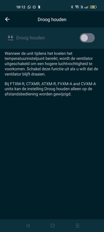

Omerta schreef op dinsdag 13 juni 2023 @ 07:29:
Even mezelf quoten om de oplossing hier neer te zetten voor toekomstige zoekers. 'Droog houden' of 'Keep dry' kan als volgt uitgeschakeld worden:
Afbeeldingslocatie: https://tweakers.net/i/vAIa8CBMYD6drUPUI8YWQEhs8ic=/800x/filters:strip_icc():strip_exif()/f/image/HEhGm5RZKxsNfggAMSlKZgaP.jpg?f=fotoalbum_large
Afbeeldingslocatie: https://tweakers.net/i/pantf_Bc3QDksRYb-vMBk1x1NO8=/x800/filters:strip_icc():strip_exif()/f/image/kR79YUYxYEVkK3IQfE3pQOG1.jpg?f=fotoalbum_large
