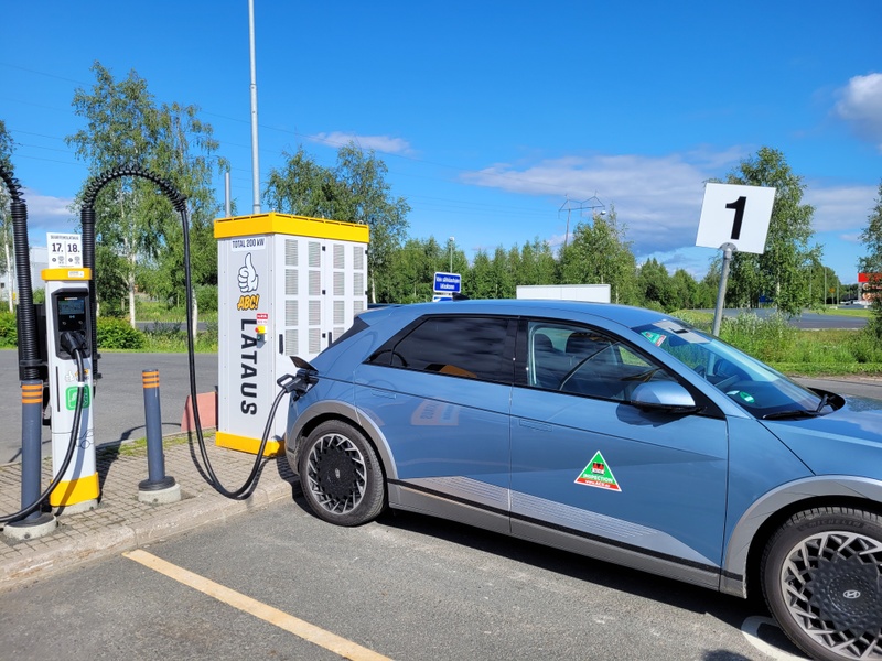

  • YJB
YJB
Voor wie in Finland terecht komt, snelladen (150kW) bij ABC: EUR 0.35 /kWh Afbeeldingslocatie: https://tweakers.net/i/x8VNn37_S3NARKRXCHl2GckUw6Y=/800x/filters:strip_icc():strip_exif()/f/image/JlZs5vRbG4fiLiD9djvsUCqk.jpg?f=fotoalbum_large
Alleen de ABC app dowloaden en je creditcard koppelen.
