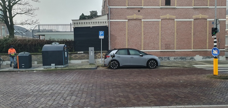

Er zijn hier 2 plekken (2 pijlen op het bord) voor het opladen van een EV, maar waar kan de 2de auto staan?
Afbeeldingslocatie: https://tweakers.net/i/nxYkwur_Oa3TWPyvE5kYTdFsI_0=/800x/filters:strip_icc():strip_exif()/f/image/v2HKOsHZR2dibnsVWJIH1abV.jpg?f=fotoalbum_large

De Ideale Man schreef op dinsdag 14 februari 2023 @ 08:17:
Ik denk dat ik mijn 500e er nog wel tussen geprakt krijg. O-)

De onderborden met één pijl waren op denk ik ;)

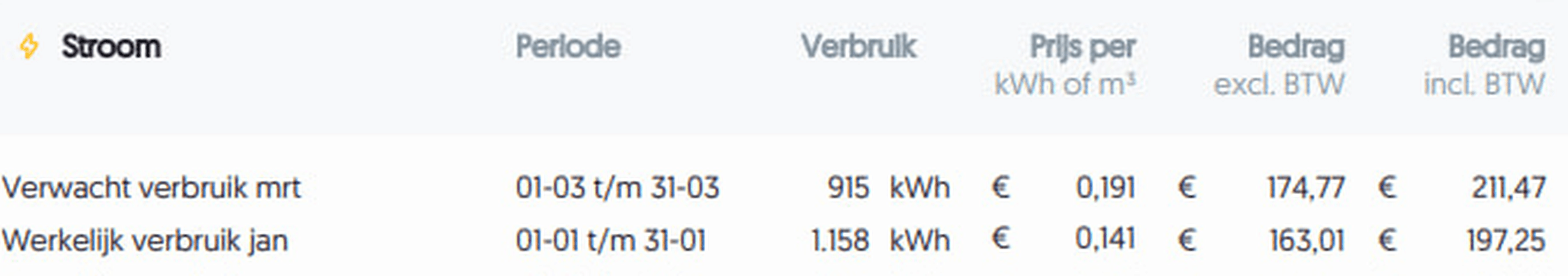

Ondertussen is het thuisladen gewoon goed te doen met flexibele uurprijzen..
Afbeeldingslocatie: https://tweakers.net/i/aVCheTGOV8d2BSwFuj-_lQfKOGM=/full-fit-in/4000x4000/filters:no_upscale():fill(white):strip_exif()/f/image/ULnJqy9uCCsc7ubegiwrXyrb.png?f=user_large

Brotuck schreef op dinsdag 14 februari 2023 @ 11:07:
Hier komt dan de energiebelasting van € 0,126 (+ BTW over die belasting) per kWh nog bovenop neem ik aan. Of mis ik iets?

bert pit schreef op dinsdag 14 februari 2023 @ 11:20:
Dat lag in januari ongeveer op 70 euro. Dus de gemiddelde kWh prijs komt dan ongeveer 0,06 cent hoger te liggen idd. Is beetje lastig uitrekenen omdat je ook weer wat compensatie krijgt op sommige uren en vermindering energiebelasting. Zal nog wel een exacte berekening maken.
Mijn gemiddelde prijs lag in Januari rond de 23 cent incl alle belastingen. Moet wel erbij zeggen dat ik het iedere dag in de gaten heb gehouden wanneer ik 1 of 2 auto's kon laden op de daltarieven
De gemiddele kalestroomprijs was dit jaar s'nachts zo'n 10ct: https://enever.nl/grafieken-stroomprijs-gemiddelden-2023/ (8ct in januari, 12ct in februari).
Daar komt 15,24ct aan energiebelasting en btw bovenop en dan nog een zeer kleine vergoeding voor de dynamische leverancier: 0,24ct bij Tibber en 0,3ct bij Zonneplan, zie: https://enever.nl/energieleveranciers/
Ben je in totaal voor 26ct/kWh klaar om je auto in 2023 op te laden thuis. :)

Malarky schreef op dinsdag 14 februari 2023 @ 12:21:
En de kunst was/is dus de laagste prijsmomenten te pakken op een dag. In Januari meer in de nacht, tegenwoordig meer overdag omdat langzaam maar zeker de zonne energie erbij komt. 8)
Dan kan je gemiddelde per maand nog een tikje lager komen.
