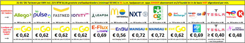

  • nathalia
  • Laatst online: 20:54
Steeffoon schreef op dinsdag 20 januari 2026 @ 09:40:
Ik weet niet of het standaard is, maar via Electroverse kon ik gisteren bij Circle K in Assen snelladen voor 48 eurocent per kWh. Na een snelle check stonden ook op andere plekken, de Circle K snelladers op die prijs, terwijl de paal zelf aangeeft dat je voor 0,79 euro per kWh kunt laden. Betaling ging goed, volgens de prijs van Electroverse.
Mooie tip! Ik heb het snellaadoverzicht meteen even aangepast:
Afbeeldingslocatie: https://tweakers.net/i/m7lDytP2rgYuAMGg9twGYL4mmYU=/800x/filters:strip_exif()/f/image/jVIgrxBkWtGuQDsoSXLJeuH7.png?f=fotoalbum_large
[ Voor 9% gewijzigd door nathalia op 21-01-2026 20:30 ]

boyette schreef op woensdag 21 januari 2026 @ 20:01:
die orangegas zijn zo te zien overgenomen door eflux derhalve klopt het niet dat maingau het goedkoopste is
OG Clean Fuels is in maart 2025 overgenomen door investeringsmaatschappij Pioneer Point Partners. Op deze manier hoopten ze juist sneller te kunnen groeien. Ik heb nog niet gehoord dat de investeringsmaatschappij het weer heeft verkocht aan notabene E-Flux.
Kan je jouw bron aangeven? En wat is volgens jou de goedkoopste laadpas bij OG snelladers? Dan kan ik mijn overzicht aanpassen.

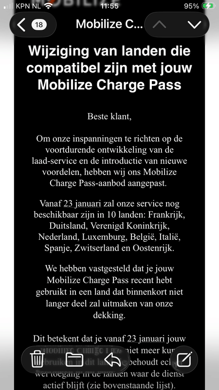

IK gebruikte deze pas al niet veel, maar nu zal het nog minder worden : Afbeeldingslocatie: https://tweakers.net/i/tcAhfu5B4eUce3sxx_TGC6MYLmo=/x800/filters:strip_exif()/f/image/j98hXdJQzKsw2AkoZ6fy8qzB.png?f=fotoalbum_large
grunaubaby, Renault R5, 5920Wp

IK gebruikte deze pas al niet veel, maar nu zal het nog minder worden : [Afbeelding]
Ik heb dezelfde mail.
Ik blijf hem zeker gebruiken. Ik doe dat altijd als ik een verre tocht maak met een goedkoop 1 maand abonnement om bij ionity goedkoop te kunnen laden.
Duitsland, Frankrijk, België en UK blijven gewoon ondersteund. Dat betekent dat ik in 99% van de gevallen nog gewoon geholpen ben.
