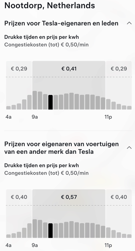

Bedankt voor de tips! Die Tesla superchargers zijn aanzienlijk goedkoper dan de overige snelladers zie ik! :)
Nog een stomme vraag misschien, maar Google Maps lijkt die Tesla superchargers niet weer te geven of kijk ik niet goed?
[ Voor 36% gewijzigd door Danielson op 04-11-2025 17:27 ]
  • daemonix
Danielson schreef op dinsdag 4 november 2025 @ 17:25:
Kijk in de Tesla app. ;) Die heb je sowieso nodig om te kunnen laden bij Tesla.
Zoals gezegd zie je het terug in de Tesla app maar ze zijn wel degelijk te vinden in Google Maps.
Als ik op mijn laptop, in mijn auto (Google Maps geïntegreerd) of telefoon zoek naar 'tesla supercharger' zie ik gelijk resultaat.

Die kan perfect Tesla Superchargers vinden via GM, en er is ook een betaalfilter 'Tesla', waar hij dan tijdens uw laadplanning enkel Tesla SuCs voorstelt.

  • sigio
mcduck schreef op maandag 17 november 2025 @ 12:44:
Kreeg de mail van ANWB ook over Tesla ondersteuning. Even gekeken voor mijn dichtstbijzijnde Supercharger:
Via ANWB: €0,54/kWh
Via Tesla: €0,36/kWh of €0,29 in daluren.
Hier (Nootdorp) (als non tesla rijder) 40ct dal, 57ct piek.
Met tesla abbo wordt 't dan: 29 en 41 ct.
Met die prijzen is 't membership vrij snel de moeite waard... alsnog doe ik dat alleen voor de vakanties, de rest van 't jaar kan ik thuis laden a 20ct.
[ Voor 16% gewijzigd door sigio op 17-11-2025 12:49 ]

  • RigolleM
  • Laatst online: 22:58
sigio schreef op maandag 17 november 2025 @ 12:47:
@mcduck Op de Tesla site zie je beiden:
Afbeeldingslocatie: https://tweakers.net/i/zE4nEAQPOn7TaMGhcorpMQg5ulo=/x800/filters:strip_exif()/f/image/gZZHVJqV1Joi2VPKLjZX1DDa.png?f=fotoalbum_large
  • mcduck
  • Laatst online: 21:04
@RigolleM thanks!
