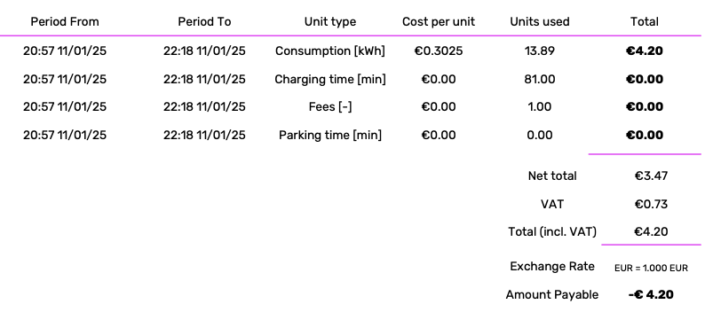

Tip voor Equans in Amsterdam : Met Electroverse zijn sommige laadpalen 0,3025 per kWh.
Afbeeldingslocatie: https://tweakers.net/i/v7g4WwbltN2Ufvu2Nwe6_tK629o=/fit-in/4000x4000/filters:no_upscale():strip_exif()/f/image/t1SegYgRYTFp4IHXgjs5HZMH.png?f=user_large
Even goed opletten voor je gaat laden, en bij sommige palen staan de oude en nieuwe tarieven door elkaar. Let goed op het nummer (AMS-xxxx-1/2)
