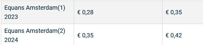

De Equans palen die ik in Amsterdam gebruik zijn alleen maar gestegen met de verwachte door te berekenen energiebelasting per 1-1.
Afbeeldingslocatie: https://tweakers.net/i/b_yvpyFj40WYemuT_r9ZpnwGFTI=/fit-in/4920x3264/filters:max_bytes(3145728):no_upscale():strip_icc():strip_exif()/f/image/G47J3Eu04sytvoV945B9A0cE.jpg?f=user_large
