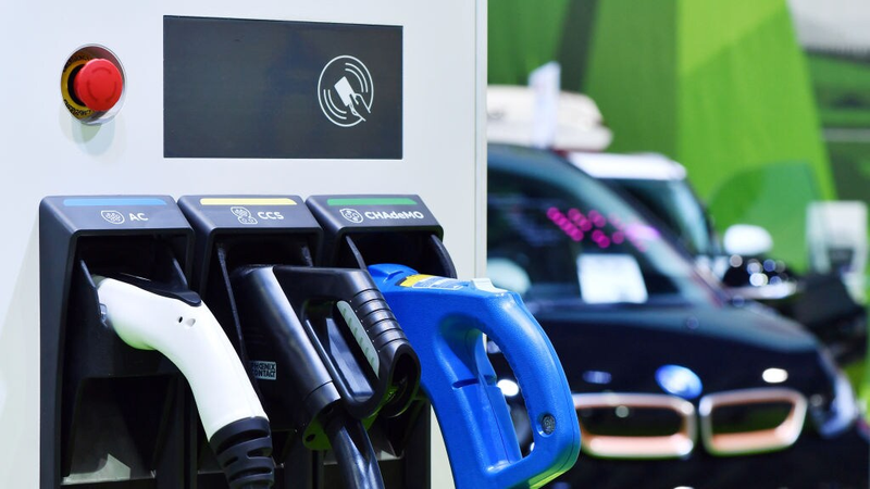

Dennis1812 schreef op zaterdag 10 augustus 2024 @ 21:19:
43kWh palen kan ik niet veel vinden op de kaart. In het dorp is alles 22kWh. Maar meestal laad hij met 11 naar mijn idee. Hij is in elk geval zelden na 2uur vol.
Prima verder. Want dat is gewoon thuis.
voor 43kW heb je in NL meestal een triple charger nodig.
Afbeeldingslocatie: https://tweakers.net/i/X2sLAVR7PvuGPrWr1Wi5IQEbhHM=/800x/filters:strip_exif()/f/image/L2TKqrqDkN8P1XVPtCsX4hOk.png?f=fotoalbum_large
Die zijn er hier en daar nog wel, maar er komen geen nieuwe bij en er gaan er wel af. Vooral omdat 43kW AC incourant is en chademo ook en de CCS met 50kW eigenlijk ook.

Dennis1812 schreef op zaterdag 10 augustus 2024 @ 22:43:
Misschien begrijp ik je verkeerd. Maar ik kan toch ook niet bij de Lidl Duitsland laden?
CCS is toch ook een andere connector dan de type 2 connector?
Verder is een uurtje prima. Maar dat moet wel ingecalculeerd en duidelijk zijn. En ook dan de beloofde stroom leveren.
En het is inderdaad vaak een dorp in en een vrije paal zoeken. Nu zijn daar allerhande apps voor.
Maar persoonlijk vind ik een pauze van een uur/anderhalf best lang. Zeker als ik ergens in een dorp sta met weinig tot geen faciliteiten op patatzaak henk en Chinees golden city na.
Dan pak ik eerder toch de diesel auto en kom dan 1.5uur eerder thuis. En heb wellicht krap aan iets duurdere brandstof. Maar dat compenseert ruimschoots een uur/anderhalf wachten. Of langer blijven bij 11kWh en compenseert ook de kosten van de (in jouw voorbeeld) burger king.
Snelladen en een bak koffie voor 20 minuten vind ik persoonlijk echt veel meer acceptabel klinken en had ik mij ook enigzins op ingesteld na het verkoop gesprek. Dat blijkt niet zo te zijn.
Al begrijp ik nu van jou dat er dus wel weer adapters zouden moeten zijn om CCS te laden? Wat vaak ook wat sneller is?
Als ik ergens rustig ga dineren is 11kWh natuurlijk prima. Dan zit je zo 2 uur en heb je er weer 22kWh inzitten. Dan kom ik toch weer een aardig stukkie.
Maar de radius vanaf compleet vol is 280km in optimale omstandigheden.
Dus reken met 250.
Ik rijd deze auto gewoon prima op en pak voor alles verder weg dan 200km de diesel. En als ik ter plekke niet kan laden ga ik maximaal 125km.
Met die kilometers aanhouden komt t tot nu toe altijd goed.
Afbeeldingslocatie: https://tweakers.net/i/3iag1Y1oTuwOUwpOz6Asc0tiPc8=/800x/filters:strip_exif()/f/image/5fm4wNjFRa0hcR110AsqOl31.png?f=fotoalbum_large
Als de lader bij de Lidl in Duitsland een Type 2 aansluiting heeft, dan kun je daar ook laden. CSS hebben die twee dikke pinnen onderaan de stekker, die past niet nee.
Ik weet zo niet hoe de laders van Lidl eruit zien, ik zie meerdere modellen als ik snel op google zoek.

De triple lader die hier bij de LIDL staat (1x CCS [50kW], 1x Chademo en 1x type 2) kan slechts één van de beide snel(lere) laadopties aan: als Chademo in gebruik is kan type 2 wel, maar CCS niet.
CCS en Chademo sluiten elkaar dus uit, maar of dat alleen hier in Emmen zo is....?
Iedereen heeft er een mening over,........Nou en?
  • yannienl
  • Laatst online: 12-06 15:15
Peter-036 schreef op zondag 11 augustus 2024 @ 11:22:
Klinkt ook als de McDonalds laders.. Bij Lidl ook 2 gereserveerde plekken?
Mensen die het niet weten staan dan vaak een kwartier te kutten om erachter te komen dat het niet werkt en wat doen ze dan vaak, op de noodknop drukken..
Was me tijdje geleden ook overkomen en toen kregen we allebei de kabels niet meer uit de auto, zelfs met de releaseknop in mijn auto niet, moest de klantenservice bellen om ons vrij te geven..
