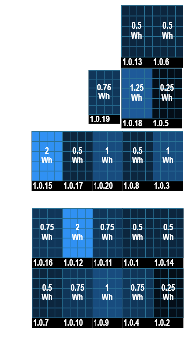

ZwarteIJsvogel schreef op maandag 8 september 2025 @ 11:29:

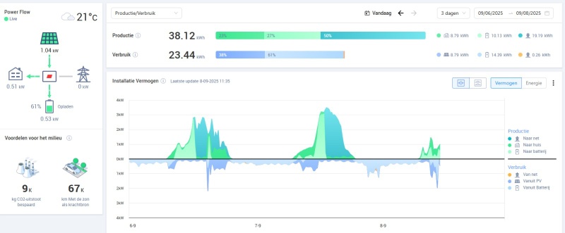

Je zegt niets over de oriëntatie van de panelen. 20 panelen met 60V-optimizers is zonder meer prima als de panelen aan allemaal dezelfde oriëntatie hebben. Dan haal je de bedrijfsspanning van de omvormer met gemak, ook bij weinig licht. Problemen ontstaan als de panelen zeer verschillend worden beschenen (bv. 10 op Oost en 10 op West, zie Ronald in "Het grote SolarEdge topic" voor uitleg).
Zal ik je eerlijk zeggen dat ik daar nu ineens last van heb? Gisteren en eergisteren ging wel goed. Vandaag zie ik dat mijn systeem zeer veel moeite hebt met de opstart van de eerste 10 panelen. Ik heb er 20 totaal en aan allebei de kant van mijn schuine dak dus verdeeld. De eerste 10 krijgen in de ochtend al zon maar de andere 10 pas rond 14:00. Dus ik merk nu beperking. Kijk maar. Dat is wel drama.
Het ging zo goed tot de dag van vandaag 8)7
Pas rond 12:00-13:00 zal dat pas oplopen als de andere 10 beetje zon al gaan pakken.
Installateur zegt net ja dat zou wel kunnen dat je beter 80 volt optimizers dan kan nemen. Ja, wie gaat het dak op en alles eraf halen en weer erop? :'(
Ik zie net dat het gaat oplopen. Andere panelen gaan ook beginnen merk ik. Met 1 fase en een Solaredge 5.0kW HD-Wave had ik hier geen last van natuurlijk. 3 fases heeft de boel wel veranderd.
Afbeeldingslocatie: https://tweakers.net/i/-xQ31F4jAdahXRZ_XtI3lIIQsLU=/800x/filters:strip_icc():strip_exif()/f/image/6N32tDBCcGefhKmWDsMvcyDL.jpg?f=fotoalbum_large
Afbeeldingslocatie: https://tweakers.net/i/1KAeJul2QzQZo1rNkJTGmF9RJyw=/800x/filters:strip_icc():strip_exif()/f/image/8uUrIZm0lVBCNRaFQAQO4KbW.jpg?f=fotoalbum_large
[ Voor 10% gewijzigd door Draconian op 08-09-2025 11:47 ]

Draconian schreef op maandag 8 september 2025 @ 11:41:
Maar vandaag is het juist veel bewolkter, dan is clipping meestal geen probleem want het gaat om de verhouding van opbrengst tussen panelen. Ook al ligt een deel van de panelen niet in de zon, ze vangen toch wel licht. Maar als de verhouding te groot wordt in combinatie met te weinig panelen aan 1 kant dan pas krijg je clipping.
Ik vind deze pieken die je ziet niet per se gek. Het is namelijk ook zo dat bij bewolkte dagen, als de zon dan een keer goed doorkomt, je wel hogere pieken haalt dan zelfs max-blauwe-hemel opbrengst. De wolken reflecteren dan extra zonlicht naar je.

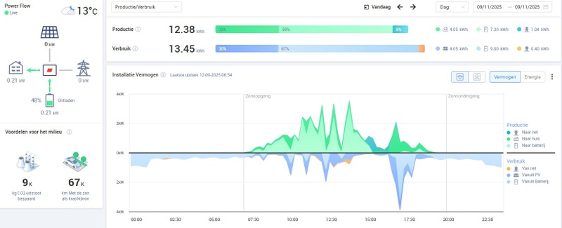

  • Draconian
  • Registratie: Februari 2022
  • Laatst online: 07-11 10:00
mdvmine schreef op maandag 8 september 2025 @ 11:52:

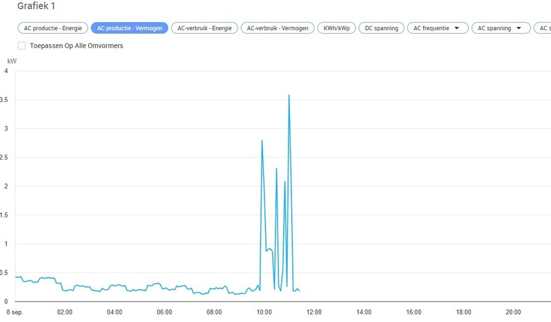

Het rare is dat gisteren er totaal geen problemen waren. Maar vandaag was de hele ochtend ook een blauwe lucht. Duidelijk verschil met gisteren. Al met al mag ik niet klagen denk. Ik merk dat van 1 fase naar 3 fase de opstart wat langzamer is geworden maar dat mag de pret niet bederven. Plus nu zie ik inderdaad wolken komen dus dan krijg je hetzelfde als op 6 september.
Afbeeldingslocatie: https://tweakers.net/i/rKu2SNcM5PV1Z8wsaBkTgmXao9s=/800x/filters:strip_icc():strip_exif()/f/image/lGPH71tEE5TQNOaIMlchaZfT.jpg?f=fotoalbum_large
Trouwens wel bizar hoe geavanceerd de Inline meter is van Solar Edge. De Toon energiemeter van Eneco ziet precies dezelfde opwek als de omvormer geeft aan mijn huishouden. De rest gaat naar de batterij en dat ziet Toon niet. Pas als de batterij vol is gaat alles naar het net en huishouden. Ik hoop dat ik het goed heb uitgelegd ;) In principe heb ik niets meer aan de Toon. Waardeloze toevoeging nu.
[ Voor 11% gewijzigd door Draconian op 08-09-2025 12:15 ]
  • Ronald
  • Laatst online: 07:17
Ronald
Dit is dus wat we bedoelen met de middelvinger van een in de knel zittend SE-systeem
Afbeeldingslocatie: https://tweakers.net/i/macUHS3YXQe7OzPBf-z0jv3DH28=/fit-in/4000x4000/filters:no_upscale():strip_exif()/f/image/XEUkIJFd5UllDlnEFb4iFUxP.png?f=user_large
De oranje lijn is de opbrengst uit diffuus licht. Dat valt op zowel het beschenen als onbeschenen dakdeel.
De rode lijn is hoe de opbrengst curve er uit had moeten zien.
Je mist dus op zonnige dagen 20%... Dat zal 3-5% op jaarbasis zijn...
Het ergste is dat de opbrengst mist als de absolute opbrengst laag is, en je eigen verbruik er dus makkelijker overheen gaat. Dan moet je of gaan importeren, of de accu belasten... Waardoor je dus meer capaciteit in de accu nodig hebt...
Er zitten dus altijd kosten aan een fout ontwerp... en dit is er gewoon een van.
Waarom is dit systeem van een enkelfase naar 3-fase gegaan? er kunnen toch prima accu's op de enkelfase :?
Als het op initiatief installateur gegaan is, dan had hij hier minimaal voor moeten waarschuwen... maar als ik dit professioneel zou doen zou ik de opdracht gewoon weigeren... Ik zou er dermate niet achter staan.
[ Voor 16% gewijzigd door Ronald op 08-09-2025 12:22 ]
  • Draconian
Ronald schreef op maandag 8 september 2025 @ 12:17:
Bedankt voor de duidelijk uitleg. In de toekomst zou ik dus toch moeten denken aan 80 volt optimizers om dit probleem aan te pakken. De rode bolling had ik inderdaad wel met de 1 fase omvormer. Sinds de 3 fase niet meer. Jouw uitleg is wel heel duidelijk eigenlijk. _/-\o_
Omdat ik aan 1 fase niet meer genoeg had vanwege uitbreiding in huis zoals een warmtepomp, kookplaat en split airco. Dan nog de zonnepanelen over 1 fase. Ook zei Westland Infra dat het een fabel is dat je over 1 fase in je eigen meterkast gaat salderen ook al heb je 3 fases. Dat verhaal was de wereld in geholpen maar klopt niet.
Ben nu bezig met de installateur voor extra panelen om de voltage te verhogen. 2 panelen erbij naar het zuiden toe.
[ Voor 24% gewijzigd door Draconian op 08-09-2025 12:42 ]

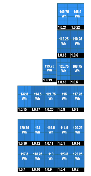

Ik ben geen echte SolarEdge expert, dit is dan misschien ook wel een vraag aan mensen die het mogelijk beter weten.

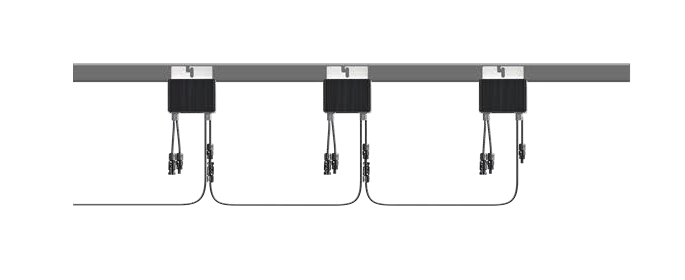

Paneel en optimizerspanning zijn inderdaad onafhankelijk. Elke optimizer converteert van paneelspanning naar een eigen spanning.
De totale stringspanning staat vast. (Zie topicstart "SolarEdge omvormers verwachten een vaste string spanning."). ~390V voor 1 fase (deze zie ik zelf thuis) of 3-fase shortstring; en ~750V voor 3-fase (niet-shortstring).

En belangrijk om in je achterhoofd te houden: in de string (want solaredge is toch echt een stringsysteem) is de stroom altijd gelijk. Kan een groepje optimizers maar 2 ampere maken, is je hele string 2 ampere.

Voor zover ik heb kunnen zien schakelen de optimizers uit (en in pass-through) als ze de ampères niet halen.
Maar ik heb daar eigenlijk nooit onderbouwing voor gezien, behalve mijn eigen ervaring dat ik soms van donkere panelen urenlang geen data krijg, misschien zijn het gewoon mijn slechte optimizers..
  • Ronald
Ronald
Beer070 schreef op maandag 8 september 2025 @ 15:14:
Mijn optimizers schakelen eigenlijk nooit uit…
Ik heb af en toe een optimizer op 1,5-2V mee draaien (paneel in schaduw schoorsteen) Dat gaat prima omdat mijn systeem enorm ruim in de jas zit (20 panelen op een short string, dus 375V stringspanning)
Ik zie ook af en toe (korte) pieken tot diep in de 50V... Ofwel: ik zou heel beperkt clipping hebben met een 750V omvormer (Ruim meer dan 80V nodig). Dat is ook wat ik berekend had op basis van de difuus/directe stralingsniveaus uit de PVGis data van de EU. https://joint-research-ce...formation-system-pvgis_en

Ik had hetzelfde opstart probleem; daarom 6 panelen op Oost uitgebreid naar 12. Op de westkant lagen al 22. Daarna was het een heel stuk beter!

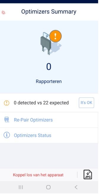

  • Kalipeen
  • Laatst online: 14-11 18:39
Kalipeen schreef op maandag 8 september 2025 @ 11:16:
Thanks! Lijn 3 is 3.62 volt (1=240.64 2=237.41)
Lijkt me wat weinig.
Nu wachten op de monteur.
@teacher en @Beer070 Bedankt voor de hulp en inzichten.
Ik heb vandaag (in overleg met de monteur) de kap van de omvormer gehaald en de inkomende lijnen gemeten. Ik meet tussen overal de juiste spanning, 240 volt en 400 volt tussen de fases. Het probleem zit dus echt in de omvormer.
  • Beer070
  • Registratie: Augustus 2021
  • Laatst online: 14-11 19:31
Kalipeen schreef op maandag 8 september 2025 @ 17:20:
sterkte en succes.
Laat je niet een nieuwe vergelijkbare omvormer door de installateur aansmeren tegen het 'prijslijst' tarief.
Er zijn nog best wat leuke aanbiedingen van bestaande oudere varianten die veel geld kunnen schelen:
bijvoorbeeld deze voor 245 euro:
https://sunnergie.nl/prod...-met-draadloos-energynet/
(nou zou ik het misschien niet van die site kopen, maar even ter illustratie)

Nou, de omvormer hangt er nog geen jaar. Vorig jaar heeft de vorige omvormer de geest gegeven (na 7 jaar). Dus ik verwacht dat deze ook gewoon vervangen of gerepareerd gaat worden onder garantie.
  • teacher
  • Laatst online: 23:45
teacher
Dysgaf!
Defect binnen 1 jaar wil zeggen dat je mag aannemen dat het defect er al was bij aankoop. Dus omruilen met dichte knip.
Wise enough to play the fool
  • Kalipeen
Ja, dit was al een vervangende omvormer, dus ik vermoed dat SolarEdge een (slecht) gereviseerd model heeft gestuurd vorig jaar. Die dingen zijn gemaakt om 15 tot 20 jaar te draaien.
Edit; maar wel een goede reden om een homewizard p1 meter aan te schaffen. Dan kan ik namelijk wel de fasespanning zien op de slimme meter (en de rest)

Hoe stel je dat trouwens in dat de thuisaccu van Solar Edge met negatieve stroomprijzen kan opladen? Collega liet gisteren zijn setup zien van Sessy en deze is zo slim ingesteld dat met negatieve prijzen de accu automatisch oplaadt. Zijn Sessy zit direct op de meterkast terwijl hij optimizers heeft van Solar Edge dus veel meer omzetverlies heeft hij. Maar dat slim laden is wel weer een handige toevoeging.
Enige zinvolle instelling lijkt alleen "eigen gebruik maximaliseren" te zijn. ToU is gelijk overdag vol vermogen batterij ontladen naar het net. Dat schiet ook niet op.

Juist time of use is de instelling voor alle slimme acties met tarieven, in combinatie met de juiste instellingen voor je energietarieven. Met eigen gebruik maximaliseren sla je alle zonnestroom op en verder niet zoveel.
Time of Use heeft wel wat inleertijd nodig, zodat hij ook nog wat leuke handel voor je doet (daarom ontlaad hij ook uit zichzelf volle bak).

Dat gaat in principe vanzelf inderdaad.
Nu zie ik dat gisteravond bij de hoge prijs de accu niet ontlaadt heeft, wat normaal regelmatig wel gebeurt. Ik zie wel dat de accu nu nog steeds ontlaadt omdat er niet genoeg opwek is.
De ervaring leert dat Solaredge duurzaamheid einigszins boven geld verdienen zet.

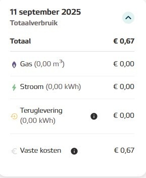

28 september komt eerst de dakdekker nieuw dakleer branden op het dakkapel en dan komen er meer panelen bij. Ik heb er alleen last van met zon in de ochtend maar dagen zoals gisteren niet wat ook logisch is. De thuisbatterij blijft het ook super doen met alleen zonnestroom laden want hiervoor is daglicht al genoeg met 20 panelen. Vol zon is niet nodig om binnen een dag 13,8 kW op te laden. Op het dakkapel komt na het nieuwe dakleer 2 panelen erbij en dan op het schuine dak ook 2 panelen. Omdat ik al 20 x P401 optimizers heb komen op de nieuwe panelen de S500 optimizers te zitten. Dat zei in ieder geval de installateur.
Onderstaande is van gisteren met veel bewolking. Nog steeds 0% afname van het net. Thuisbatterij nu nog 52% vol. Enige wat ik nog moet vernieuwen in huis is de condensdroger voor een warmtepompdroger. Dat is een flinke verbruiker. Nu gaan er ook verhalen rond dat salderen mogelijk niet kan verdwijnen in 2027? Omdat een half miljoen huishoudens nog steeds een analoge meter hebben dus hun salderen altijd, en dan nog een aantal oude energiecontracten welke bij niet verlengen de regels van salderen blijven gelden.

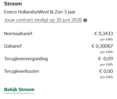

Dan nog een vraag. Hoe kunnen de netbeheerkosten zo hoog zijn maandelijks? Stel je bent volledig offgrid met Solar Edge en dan maandelijks toch nog flink kwijt zijn? Ik heb hier nooit bij stilgestaan deze vaste lasten. Tweede screenshot.

Omdat je niet off-grid bent… die netbeheerkosten zullen zelfs nog omhoog gaan. Het zijn de kosten om ons gezamenlijke stroomnet te bouwen en te onderhouden.
Er zal wel een boete komen voor de analoge meter weigeraars… vanaf 2026 is digitaal verplicht.
KISS | Huis: A++++ | Zon: SolarEdge 10k Homehub, 13kWp, 19,4kWh accu’s, One Pro EV Charger | MV: DucoBox Focus | Warmtepomp: ME Ecodan SW75YAA met EHST20D | Tuin: natuurinclusief | Auto: Audi Q4 etron
  • Rouske
  • Laatst online: 14-11 15:20
@Draconian en dan sta je vast ook niet stil bij het feit dat je € 635,19 per jaar (~53 per maand) aan vermindering energiebelasting krijgt, wat die 2 vaste lasten uit je screenshot volledig compenseert.
[ Voor 29% gewijzigd door Rouske op 10-09-2025 08:22 ]

De netbeheer kosten bestaan uit een aantal delen:
1) vastrecht. Dit is een wettelijk bepaald deel wat door de netbeheerder gevraagd mag worden om aangesloten te zijn
2) het beheer op jouw aansluiting. Hier mogen ze nog wat extra’s voor vragen (bijvoorbeeld voor het aflezen van jouw meter als je nog een analoge meter hebt)
3) huur van de meter. Weer een beetje extra
Alles bij elkaar is het al gauw 500 euro. Om dit een beetje te compenseren is het verstandig om tenminste 1kwh per jaar te gebruiken, op basis hiervan krijg je een milieu korting van bijna 600 euro waardoor die kosten weer wegvallen. Ik ben dat afgelopen jaarrekening vergeten en dat was dus een duur grapje.
Als je helemaal off-grid gaat dan weet ik niet wat er gebeurt met je aansluiting en contract. Zou me niks verbazen als ze de afsluit/aansluit kosten zo hoog maken dat je beter 3 jaar kan doorbetalen.
  • Beer070
Rouske schreef op woensdag 10 september 2025 @ 08:17:
@Draconian en dan sta je vast ook niet stil bij het feit dat je € 635,19 per jaar krijgt aan teruggave (vermindering energiebelasting).
Die krijg je alleen als je tenminste 1kwh gebruikt hebt. Met 0 kWh gebruik krijg je die niet.
  • Rouske
Beer070 schreef op woensdag 10 september 2025 @ 08:23:
Die voorwaarde was mij onbekend, maar hoe kom je bij de term 'milieu korting' :?
Overal spreekt men over vermindering energiebelasting.... (in 2023 was het inderdaad bijna 600 euro, tegenwoordig meer)
[ Voor 7% gewijzigd door Rouske op 10-09-2025 08:36 ]

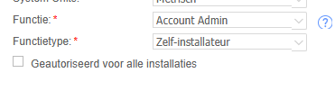

Hallo allemaal,
Ik heb onlangs een mail van SolarEdge ontvangen dat mijn rechten zijn aangepast:
Naam installateur: **********
Naam installatie: **********
Gebruikersnaam: **********
Vorige monitoring toegang: DASHBOARD_AND_LAYOUT
Monitoring toegang bijgewerkt: FULL_ACCESS
Vorige toegang tot apparaatbeheer: NONE
Toegang tot apparaatbeheer bijgewerkt: CONTROL
Ik wil graag mijn eigen API key's kunnen beheren voor mijn omvormers.
Nu vermoed ik dat mijn installateur iets te zuinig is geweest met het uitdelen van rechten.
Ik zie namelijk nog geen Admin menu optie op de portal (of in de app).
Mijn vragen:
  • Klopt het dat ik Admin-rechten nodig heb om de API key te kunnen zien of genereren?
  • Of is er een manier om dit rechtstreeks bij SolarEdge te regelen, zonder tussenkomst van de installateur?
Alvast bedankt voor jullie reacties!

De api key kan je niet meer zelf uit de portal halen.

teacher schreef op woensdag 10 september 2025 @ 22:13:
Meen je niet, hoe kom ik dan aan de API key. Vragen aan mijn installateur?
En waarom kan ik dat als eigenaar van het systeem niet?

Kalipeen schreef op woensdag 10 september 2025 @ 22:17:
Stom.
Idd de installateur. Het kon wel en is er uit gehaald. Why? Geen flauw idee.

SolarEdge support kan er ook eentje voor je aanmaken. Gewoon via de chat gaan of eventueel een case.
Die wijziging waardoor admin er niet meer is is mogelijk omdat monitoring en de API op de schop gaan.
Thanks, ik heb de twee api keys gehad, geen site id's erbij, maar dat is allemaal goed gekomen. Volgens mij is de api key de enige manier om 2 omvormers (2 sites) in de Energy App van Homewizard te krijgen.
De "nieuwe" omvormer die ze vorig jaar onder garantie hebben opgehangen komt trouwens uit 2016. En deze "leest" de L3 op 3,26 volt. als ik meet binnen de omvormer is die gewoon 400 volt . Dus stuk.

Trouwens, het klopt niet wat ze zeggen dat thuisbatterijen nu nog zinloos zijn vanwege de saldering. Met slechte dagen zoals deze maar dagelijks wel nog bijvoorbeeld 12kWh opwekken met mijn SolarEdge systeem saldeer ik over mijn eigen batterijen. De winst zit hem in het stukje dat ik vorige maand al mijn jaarlijkse verbruik had opgewekt. Dus de rest krijg ik maar een magere vergoeding voor van 9 cent/kWh. Maar dat wordt zelfs nog minder als mijn vaste contract verloopt. Kijk mijn huidige prijzen maar. Ik profiteer zeker wel van mijn batterijen door zelf te salderen. 30/34 cent vs 9 cent.
Installateur heeft helaas geen tijd vanmiddag want ik wil nog 3 extra zonnepanelen en optimizers van Solar Edge halen. Vooral in de winter met weinig opwek maar wel een overschot kan ik perfect salderen over mijn batterijen. Maar toch nog 0,04kWh van het net geplukt. Waarom is dat? Ik sta op eigen verbruik maximaliseren. Even ingelogd bij Eneco. 0 verbruik. Alleen vaste kosten. Laatste sreenshot. Volgend jaar wil ik de back-up functie "Solaredge Home backup interface 3 fase". Ik merk nu dat het makkelijk kan met zelfs deze dagen en weinig zon. Echt off-grid gaan.

Misschien is het op dit draadje niet gepast, maar er is een victron design tool die kan uitrekenen welk deel van het jaar (als percentage) je off grid zou moeten kunnen gaan, afhankelijk van gebruik, spreiding en panelen. Met bijna 40 panelen zit ik op 75% (zonder WP).

Weet iemand hoe je het 'Admin' tabje krijgt zodat je een omvormer kan toevoegen? Zojuist heb ik onderstaande instellingen van de installateur gekregen maar helaas is deze tabblad nog niet in beeld. Ik lees dat SolarEdge begin dit jaar de 'Admin' knop bij iedereen heeft weggehaald en dit alleen voor de installateur beschikbaar heeft gemaakt.
Maar met welke niveau ben je installateur, moet dan functietype op installateur staan of is het gewoon een compleet seperate account?

Omvormers toevoegen kan niet met een useraccount, dat moet de beherende installateur doen die de site heeft aangemaakt.

  • Draconian
Goedemorgen,
Ik had dus een compleet werkend Solar Edge systeem met thuisbatterijen en 20 zonnepanelen op 20 x P401 optimizers. Maar ik wilde uitbreiden. In het donker gisteravond op advies van de installateur(hardware) 2 x extra zonnepanelen geïnstalleerd maar met 2 x S500 optimizers. Aansluiten kan natuurlijk niet fout gaan. Kan maar op 1 manier. Dat is goed gegaan. Het was dus een bestaande werkende string.
Nu wilde ik opnieuw de optimizers pairen. 22 in plaats van 20. Maar het was nacht. Klopt het dat het dan niet werkt en ik moet wachten op een beetje daglicht? Op Reddit zag ik zoiets staan dat je moet wachten op wat lichtval.
Afbeeldingslocatie: https://tweakers.net/i/lfKx5HCj71-5HfS5f3uvumhDbrI=/fit-in/4920x3264/filters:max_bytes(3145728):no_upscale():strip_icc():strip_exif()/f/image/4z8AqoYJtF1wiLMhwQNAWv7q.jpg?f=user_large
  • No Hands
  • Laatst online: 08:06
Draconian schreef op woensdag 17 september 2025 @ 07:37:
Goedemorgen,
IN het donker? Waarom?
P401 en S500 kunnen die samen in een string, heb je dat gecheckt? edit, ja dat kan https://knowledge-center....ity-technical-note-nl.pdf
Optimizers koppelen kan alleen als er licht op de panelen staat ja.
[ Voor 5% gewijzigd door No Hands op 17-09-2025 07:46 ]
  • Draconian
No Hands schreef op woensdag 17 september 2025 @ 07:43:
Top. Dat wilde ik weten. Ja, de S500 kan alleen in een bestaande setup worden toegevoegd. Niet in een nieuwe opzet.
https://www.solaredge.com...e_power_optimizers_nl.pdf
In het donker omdat ik geen geduld heb haha. Als ik eenmaal de spullen heb gekocht wil ik gelijk aan de slag.
[ Voor 9% gewijzigd door Draconian op 17-09-2025 07:46 ]

De 2 korte naast elkaar gaan je zonnepanelen aan. Ik zie in de monitoring dat de 20 huidige wel spanning hebben nu. Maar de andere 2 staan er nog niet bij. Deze moet de installateur doen want daar kom ik niet bij als user. IK heb al gevraagd of hij even wilt pairen met daglicht. Anders moet ik in de pauze van 10 uur even heen en weer naar huis.
Afbeeldingslocatie: https://tweakers.net/i/ohVmkMdGkxhwAw7g-Astvoa2gfM=/fit-in/4000x4000/filters:no_upscale():strip_exif()/f/image/YpmHbgX4nnYhcAb2cPTLUdjP.png?f=user_large
Afbeeldingslocatie: https://tweakers.net/i/c8QOUmlUX5bgivZZLDGFEP4ar2s=/fit-in/4000x4000/filters:no_upscale():strip_exif()/f/image/zqaR34TphxumWNzXzqOh2OPP.png?f=user_large
Update 09:18. Installateur is op afstand bezig nu. Ze staan erbij. Dus als iemand het ooit gaat doen. Alleen pairen met daglicht :P _/-\o_

Inmiddels werkt alles al. Dus nogmaals. Je kan alleen optimizers pairen met een beetje daglicht. Niet in de nacht. Lol.
Maar nu zie ik wat panelen en vuiligheid na 3 jaar doen. De 2 nieuwe bovenaan wekken meer op met deze zwaarbewolkte dag. Nog tips m.b.t. schoonmaken? Uitschuifbare bezem, Dreft en een tuinslang?
Het scheelt wel enorm op een paar uurtjes.
Afbeeldingslocatie: https://tweakers.net/i/-TAK-tOkxbef-dq50K7yRVLpIZg=/fit-in/4000x4000/filters:no_upscale():strip_exif()/f/image/9cJtYas82nxALglNKkEPyTBU.png?f=user_large

Draconian schreef op woensdag 17 september 2025 @ 12:40:
Niet Dreft en tuinslang. Gewoon regenwater gebruiken (of osmosewater).

deejeebv schreef op woensdag 17 september 2025 @ 14:48:
Hebben de nieuwe panelen hetzelfde Wp vermogen als de oude?Ik heb ook panelen bijgeplaatst, deze hadden een hoger vermorgen.
De nieuwe panelen zijn inderdaad iets breder en meer vermogen. Ook 1 cm lager maar dat zie je toch niet vanaf de straat :P De 20 x panelen zijn Eurener MEPV 375 wp turbo plus.
De 2 nieuwe zijn JA Solar JAM54D41-450N-LB-BK 450 wp. 12 cm breder.
Ze moesten aan de onderkant zeg maar. Net boven de dakgoot. Dat was een hel met tillen en vastzetten op een schuin dak. 28 september krijg ik op mijn dakkapel nieuw dakleer en daar wil ik ook een groot paneel op hebben.
  • Ronald
Ronald
Draconian schreef op woensdag 17 september 2025 @ 15:11:
~120Wh * 450/375 = 144Wh... hoezo is dit onverwacht?
