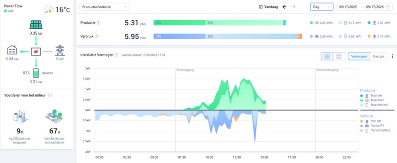

Ronald schreef op woensdag 17 september 2025 @ 15:18:
~120Wh * 450/375 = 144Wh... hoezo is dit onverwacht?
Je hebt gelijk. Ik had mijn bericht te snel geplaatst :9
Echt een slechte bewolkte dag vandaag. Maar door zoveel panelen wordt toch mijn thuisbatterij opgeladen _/-\o_
Ik zag op X alweer berichten van misgunners dat zonnepanelen kut zijn blablabla. Blij dat ik ze niet heb en zinloos zonder zon. Bewijs dat ze onzin typen. Zelfs met dagen zoals vandaag nog genoeg opwek.
Afbeeldingslocatie: https://tweakers.net/i/7Nw7JkGIoHdGfpZwHOvtWYJEkFg=/800x/filters:strip_icc():strip_exif()/f/image/IV7XhOPYPqsaSu23DwVU2Oiz.jpg?f=fotoalbum_large

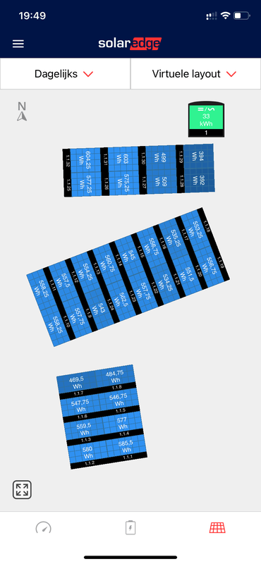

@Draconian het is normaal dat je verschillen ziet:
Afbeeldingslocatie: https://tweakers.net/i/8GbE1k8uL_KZQGlV8SN2hKhXu_s=/x800/filters:strip_exif()/f/image/w5sfhWCz7r3iklKFfK2xN2gl.png?f=fotoalbum_large
In mijn geval liggen die in het midden wzw/ono. De onderste zzo, de bovenste wzw. Op verschillende dakvlakken met verschillende hoogtes, waarbij de bovenste de nieuwste met 450wp zijn en de rest 395.
Het gaat enkel om ligging, schaduw en wattpieks… eigenlijk.

  • Crazy-
  • Laatst online: 13-11 23:02
Crazy-
Best life ever
(jarig!)
Wat irritatie hier. Of eigenlijk meer verbazing
Eigen installatie zag ik een maand of 7 terug een paneel 1/3 nog maar mee doen , of zelf niets. Niet echt tijd/zin gehad om te wisselen. Het bizarre? Sinds er maand of 2 doet ie weer vrolijk 100% mee!
Andere installatie , schoonvader: paneel uitgevallen. Kan gebeuren. Vervangen. (Optimizer) week later : een andere uitgevallen.
Kan ik weer het dak op 🥴
12,85kWp - ZB 7,5m2/400l - 5kW Pana H WP (CV&SWW) - 13,8kWh accu
  • Ronald
  • Laatst online: 00:43
Ronald
@Crazy- In het systeem van mijn pa heeft ook een paneel maandenlang op 2/3 meegedaan... en ook vanzelf weer geheel mee gaan doen...
  • No Hands

  • Registratie: Augustus 2021
  • Laatst online: 19:31
Ronald schreef op vrijdag 26 september 2025 @ 20:40:
Soms kan het aan de bypass diode liggen en dan een ieniminie klein vlekje op het paneel. De bypass diode beslist dan eigenlijk te snel om 1/3 af te schakelen.
  • Crazy-
Crazy-
Best life ever
(jarig!)
Helaas bij mijn schoonvader niet meer vanzelf aan gegaan. Straks maar even het dak op. Kan er bij 1 goed bij. De ander is een grote uitdaging
  • Crazy-
Crazy-
Best life ever
(jarig!)
Beer070 schreef op vrijdag 26 september 2025 @ 22:31:
Dat is niet eens zo’n gek idee inderdaad

Helaas, bij mij nu ook (voor het eerst in 5 jaar) een optimizer kapot. In de layout blijft er één paneel zwart met 0 opwek. Er wordt onder garantie een nieuwe gestuurd maar voor installatie natuurlijk wel voorrijkosten plus installatiekosten. Geen wereldschokkend bedrag (€150,- in totaal) maar toch jammer dat ik dat als particulier niet gewoon zelf kan doen. Of eigenlijk mág doen. Het installeren zal best gaan maar dat pairen. Tsja. Verlies maar nemen.
Wat zijn de kansen dat er nu snel weer eentje stuk gaat? Kun je zoiets zien aankomen door een afnemende opwek gedurende langere periode?
Je mag en kan het zelf doen, je moet wel een self installer account hebben en je moet ook weten hoe. Erg ingewikkeld is het niet.

Gramser schreef op dinsdag 30 september 2025 @ 09:28:
Dat kun je gelukkig heel eenvoudig zelf doen. Druk het rode schakelaartje onder aan de omvormer meer dan 5 seconden naar links (P-stand) en de omvormer zal een pairing cyclus uitvoeren.

Dat klinkt alvast goed - maar, iets zegt me dat er meer nodig is dan dat...? Het is toch niet alleen inklikken en pairen?

Op zich is dat alles wat nodig is.
Maar om het weer netjes in het monitoringsportal te krijgen zal die ook moeten worden aangepast met de vervangende optimizer. En dat kan alleen de 'installer' van installatie.

Heb je voor het loshalen van de stekkers van een optimizer dannog speciaal gereedschap nodig? Iets van een tang om ze los te halen? Sorry, echt een lekenvraag. Maar een dergelijke weg lijkt me goed te bewandelen, ook omdat mijn installatie op het platte garagedak gewoon prima bereikbaar is.

Ik zelf heb zo een tang geprint met mijn 3d printer. Je kan het ook met een tang doen. Gewoon eerst goed bekijken. Mijn tip is wel om de schakelaar ( zit bij de omvormer ) uit te schakelen. Meet voor de zekerheid de uitgangspanning van de optimizer.
Zorg ook dat je de juiste optimizer hebt of een compatible. Als je de omvormer later weer aanzet kan het even duren voordat je alle optimizers ziet. Misschien ook het juiste moment om alles dan te updaten.

Nee, kan met je vingers/nagels. Er zitten een soort clipjes die de stekkertjes in elkaar klemmen.

om je gerust te stellen, zelfs met twee linkerhanden is dit toe doen.
Moeilijkheidsgraad 1 van 5 sterren :)

Ah top, ik heb anderhalve linkerhand dus dit kan ik.
Dan nog een vraag - stay with me...: de virtuele layout is maar gewoon in de app geplempt en komt niet overeen met de oriëntatie in de praktijk. Is er een manier waarop ik in de app een nummer van de optimizer kan zien, die ik ook op de optimizer zelf kan aflezen? Dan weet ik zeker dat ik de goede heb...
  • THM0
  • Laatst online: 22:39
Gramser schreef op dinsdag 30 september 2025 @ 12:44:
Als je in de layout in de app op een paneel klikt en dan General openvouwt, dan zie je het serienummer van de optimizer.
Maar wellicht heb je daar uitgebreidere rechten voor nodig dan je nu hebt. Het kan in ieder geval wel met een eigenaars-account.

En stel, je vervangt de optimizer, noteer dan het nummer van de nieuwe vs de oude. Laat je installateur dan de nieuwe optimizer in je monitoring zetten. Doe jij de fysieke klus, en zij de digitale klus. Daar moet de vergoeding wel toerijkend voor zijn.
stappenplan:
omvormer uitschakelen - wachten op veilig voltage.
stroom er af.
paneel los, optimizer los (met mc4 tool is wel makkelijker)
nieuwe optimizer erin klikken (dubbelcheck dit!!!)
optimizer vast, paneel vast.
stroom erop, opstarten. via setapp of via de schakelaar pairen, even checken of alle optimizers gevonden zijn, desnoods opnieuw pairen)
installateur mailen.
Stel, je kan bij alle optimizers en je schrijft alle nummers op, dan kan je de fysieke plaats ook aan de installateur doorgeven, desnoods via sitemapper, of via designer een bestand maken, maar dan doe je eigenlijk het werk van de installateur.

Met de solaredge go app kan je het kappotte ding aan clicken en vervangen met het nieuwe Mac adres. Dan houdt ie ook alle historische statistieken. Je installateur hoeft er niet voor langs te komen. Als je die suffe staubli tooltjes hebt om de stekkers los te halen hang je de nieuwe omvormer er in 5 minuten tussen (mits je er bij kan)

@Gramser Enige wat de installateur echt voor je moet doen is de vervangende optimizer in monitoring zetten als vervanger van de oude.
Ze krijgen als het goed is €125 vergoeding vanuit SE... Dus dat dekt die 5 minuten wel.
