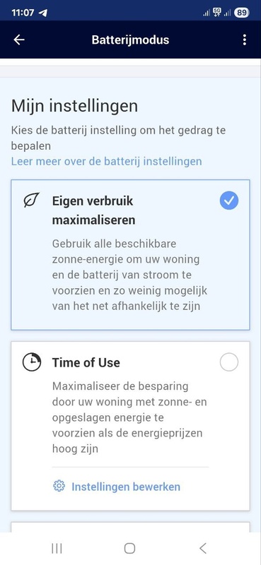

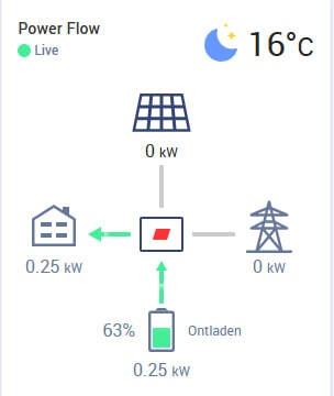

Weet iemand hoe het kan dat mijn opwek ineens een stuk lager is? Sinds de thuisaccu eraan is gekoppeld merk ik dat mijn zonnestroom veel zwakker is. Dit was voordat de thuisaccu werd gekoppeld niet zo.
Rond deze tijd en zon had ik al boven de 3kW moeten zitten.

Draconian schreef op dinsdag 2 september 2025 @ 11:00:
Er zijn soms van die dingen in de lucht, die heten wolken.... ;)
Maar goed, serieus, is net export verboden bij jouw instellingen?
[ Voor 6% gewijzigd door mdvmine op 02-09-2025 11:02 ]

mdvmine schreef op dinsdag 2 september 2025 @ 11:01:
Nee, ik heb de standaard instellingen gekozen voor eigen gebruik maximaliseren. De rest had ik op standaard instellingen gelaten. Inline meter staat op Import+Export. Of zit het ergens anders?
Heb nu gekozen voor ToU. Nu schiet hij wel door naar de 4kW.

Draconian schreef op dinsdag 2 september 2025 @ 11:16:
Time of use is nu sowieso (met de juiste tarieven ingesteld) het handigste voor je doelen. De AI is eenmaal ingeleerd uitstekend.
Net export is ook nog ergens een instelling in de setapp, hij zou met zelfconsumptie ook overschot moeten kunnen exporteren.

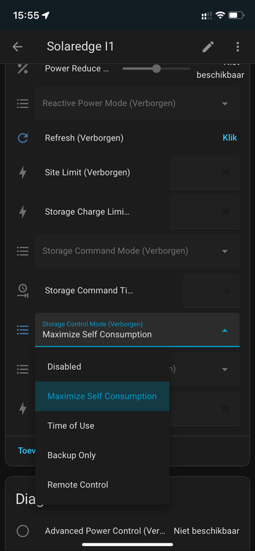

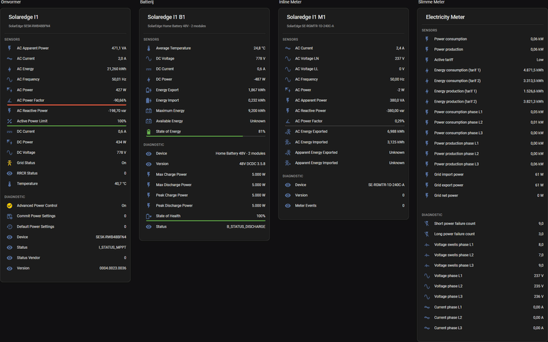

Hmm, bij mij werkte het eerst ook niet. Toen zag ik in modbus dat remote control niet was ingesteld. Remote control ingesteld en tadaaaaaaa. Had de installateur en SolarEdge toen nog niet gebeld…
Afbeeldingslocatie: https://tweakers.net/i/KDRIYvaTT6BpwwnHdx8F-MNQEmw=/x800/filters:strip_exif()/f/image/H5hnu2TBeBuSk4Tzd7FRUnnu.png?f=fotoalbum_large
[ Voor 14% gewijzigd door Miezie op 02-09-2025 15:56 ]

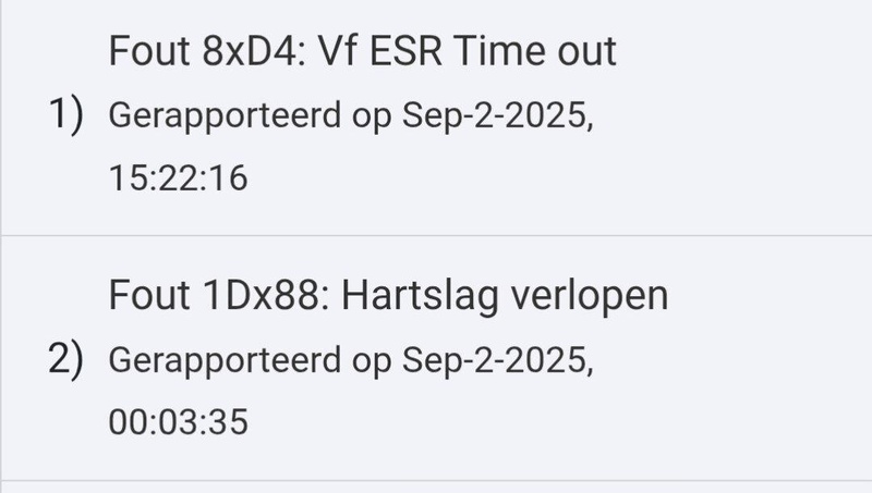

Ik zag gisteravond in het logboek dat er 2 vreemde fouten waren. Toevallig keek ik gisteren op het werk rond 15:20 en zag dat mijn systeem even een korte tijd 0% opwek had maar herstelde zich weer daarna. Wou aan mijn collega laten zien.
Deze 2 fouten. In de gaten houden dat het niet dagelijks gebeurd.

@Draconian
Foutmelding 1 probleem met communicatie met batterij
Foutmelding 2 probleem met interne communicatie de rs485 poort

Browny schreef op woensdag 3 september 2025 @ 08:45:
@Draconian
Super. Hier kan ik wel wat mee. Valt nog mee dus. Er komt deze week nog een derde batterij bij. Gelijk de aansluitingen even nalopen. In de setapp ook even op 3 batterijen zetten uiteraard in plaats van 2.

Draconian schreef op woensdag 3 september 2025 @ 07:23:
Je kan even (met de SetApp) kijken naar de FW versie van het BMS. Ik had dit soort meldingen toen de FW versie verschilde tussen de modules (na bijplaatsen) waarvan 1 versie niet de bedoelde bij de omvormer versie was. Na een paar maanden (en veel contact met de installateur / SE support) met verschillende stappen en downtime, draaien ze nu allemaal op de laatste versie en zijn dit soort dingen (bijna) gestopt.

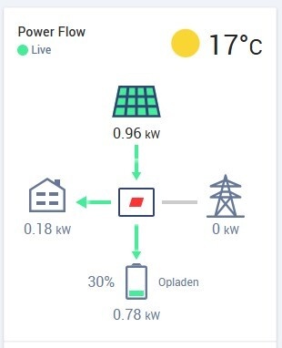

Hoe kan je trouwens afdwingen om alsnog je batterij op te laden met het dagtarief? Nu is het baggerweer en wordt de batterij nog steeds gebruikt om niets van het net af te nemen. Maar is er ergens een mogelijk om te zeggen "nu opladen"?
Afbeeldingslocatie: https://tweakers.net/i/cNDGAa11FgTVhjWKH7qyRaaoV-Y=/fit-in/4920x3264/filters:max_bytes(3145728):no_upscale():strip_icc():strip_exif()/f/image/ev4v6Gnj1m1DkeZmkFnmaQpf.jpg?f=user_large
  • clodders
  • Laatst online: 02-10 15:59
Draconian schreef op woensdag 3 september 2025 @ 10:48:
Hiervoor kan je Handmatige control module gebruiken.
Vul het laadschema in en de batterij wordt geladen met zonnestroom en uit het net
Laat de AI inleren en hij zal het zelf een keer bedenken ;).

clodders schreef op woensdag 3 september 2025 @ 11:34:
Dit ga ik straks even doen. Nu is het echt baggerweer buiten. Derde batterij ligt in de auto. Net binnengekomen. Installeren vanavond. Eerst de omvormer netjes uitzetten. Hoofdschakelaar van de omvormer in de meterkast uit. Batterijen uit met de schakelaars en dan de derde erop zetten en kabels weer verbinden.
Alles aanzetten en dan in de setapp de keuze veranderen van 2 naar 3 batterijen. Selftest moet ik weer uitvoeren zei de verkoper en dan klaar.
Handmatig werkt via mijn telefoon. Duurde even 2 minuten maar de batterij laadt nu op :9
Goud ook deze techniek. Snel even switchen tussen de keuzes.

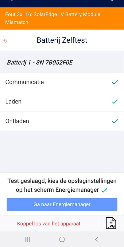

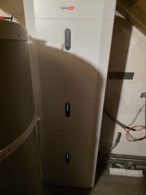

Nieuwe batterij is geïnstalleerd maar deze was half leeg nieuw uit de doos. Dus aangekoppeld de derde batterij en alles opgestart. In Setapp op 3 gezet en de zelftest uitgevoerd. Hij ziet de derde wel maar kreeg 1 keer onderstaande foutmelding. Door het verschil in lading?
Afbeeldingslocatie: https://tweakers.net/i/Lpj_Xb_typhF4ZivJMxNvxMDc4U=/x800/filters:strip_icc():strip_exif()/f/image/0u7xDSbZH8rxcH52a4iD28Tf.jpg?f=fotoalbum_large
[ Voor 14% gewijzigd door Draconian op 03-09-2025 20:11 ]
  • Smoke
  • Laatst online: 21:25
Smoke
Maverick Reploid
Die melding wil zeggen dat de omvormer niet het aantal batterijmodules kan vinden wat ingesteld is maar meer of minder. Als die eenmalig is en daarna verdwenen is, is er niks aan de hand.

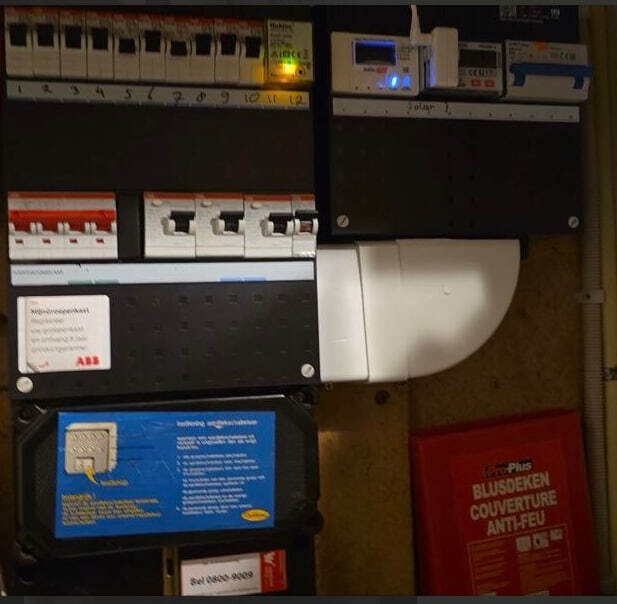

Smoke schreef op woensdag 3 september 2025 @ 20:18:
Eenmalig zo te zien. Komt niet opnieuw na inloggen met de setapp. In het monitoringspaneel staat deze nu op 13,8 kWh capaciteit. Opladen was alleen nodig voor die ene nieuwe batterij zag ik. De andere 2 waren al vol.
Zoals op de foto is te zien had daar de solo gasketel gehangen. Gebruikten we al niet meer. Dus daar staan nu de batterijen. De middelste aan de muur vastgemaakt met de beugel. Zelf een u-beugel gemaakt omdat de batterijen nog 100mm van de muur af moesten staan vanwege leidingwerk erachter.
Gelukkig betonnen vloeren in huis zoals ook op zolder. Met hout had ik dit niet aangedurfd al dat gewicht plus nog een warmtepompboiler van 200l ervoor.
Afbeeldingslocatie: https://tweakers.net/i/12iN8vH_TdEkXUJ5G83HO7IhNJY=/x800/filters:strip_icc():strip_exif()/f/image/n2Zr4K2LrK1jLbVYSCUCNPlL.jpg?f=fotoalbum_large

Draconian schreef op maandag 1 september 2025 @ 09:25:
Maar zijn zo een vloerstandaard en topcover nu echt nodig?
Ik heb dus 2 batterijen op elkaar staan en alles werkt perfect alleen net niet genoeg ruimte om naar achter te schuiven door de bovenkant wat los erop geschroefd zit. De gas soloketel moet uiteindelijk weg want gas gebruik ik niet meer. Elektrisch verwarmen is goedkoper dan met gas helaas (split airco). Maar de batterijen zouden ernaast kunnen staan. De vloerstandaard heb ik al de voetjes vanaf gehaald wat weer ongeveer 3cm scheelt. Maar de topcover is 11 cm hoog. Wel mooie afwerking maar de ruimte is beperkt.
Voet is volgens de datasheet niet verplicht. De top cover wel. Dit zal zijn omdat de naam SE erop staat en je vanaf boven de CAN bus aansluit.

silvester6 schreef op woensdag 3 september 2025 @ 22:20:

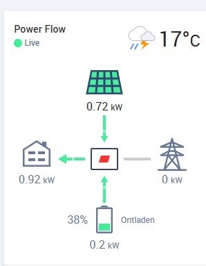

Goed gezien. Ik heb wel de voet eronder maar de 4 pootjes eraf gehaald. Dan is er juist nog wat hoogte als er ooit water gaat lekken van de warmtepompboiler op de grond. Dus de plaat van de voet zit eronder. Vind ik zelf ook steviger zodat er meer draagvlak is. De 4 draaipootjes krijgen anders flinke druk te voorduren met 3 batterijen. Ik vertrouwde dat niet. Puur op gevoel :9
Zo een extra batterij is toch wel een beste toevoeging. Veel meer over nu na een nachtje. 63% over. Geeft een beter gevoel 8)
Is er ergens een document of web pagina met alle error codes? In installatiehandleidingen staan maar een paar codes en een algemeen document dat bij SolarEdge te vinden is (link), is verouderd (september 2020).
  • Smoke
Smoke
Maverick Reploid
Verouderd zou ik niet zeggen want die foutmeldingen zijn nog steeds hetzelfde, er zijn er alleen voor batterijsystemen nieuwe bijgekomen die ook weer in de installatiehandleidingen benoemd worden.
Degenen die niet op de lijst staan weet support over het algemeen wel raad mee.

Ik heb gisteren mijn thuisbatterij van SolarEdge ontvangen. Hiervoor is ook een nieuwe omvormer geplaatst.
Nadeel: in de SolarEdge-app ben ik al mijn data van de afgelopen twee jaar kwijt.
Gelukkig heb ik Home Assistant met de SolarEdge Modbus Multi-integratie, dus de data is daar nog beschikbaar. Nu moet ik in Home Assistant de juiste sensoren selecteren voor het energy dashboard.
Het begint met de sensor voor de productie van zonnestroom.
De sensor AC Power lijkt logisch, maar die geeft ook een waarde weer wanneer de batterij stroom aan het huis levert. De nieuwe omvormer toont namelijk hoeveel vermogen van DC naar AC wordt omgezet, ongeacht de bron.
Ik zoek dus de juiste AC Power-waarde die specifiek de opbrengst van de zonnepanelen weergeeft.
Iemand een idee?

Als je weet wat er uit de omvormer komt, en je weet wat er in of uit de accu gaat aan vermogen, dan kun je het sommetje wel maken toch?
  • UlrichT
  • Registratie: Maart 2024
  • Laatst online: 02-10 09:39
THM0 schreef op donderdag 4 september 2025 @ 22:04:
Eens. Ik heb zowel DC- als AC-waarden, met wat verlies bij de omzetting. Ik weet zo niet precies hoeveel verlies ik moet aanhouden.
Wel vreemd dat de omvormer dit niet direct aangeeft.

UlrichT schreef op donderdag 4 september 2025 @ 21:35:
Iemand een idee?
Ja die is er niet.
Check dit: https://community.home-as...nected/340956/180?page=14
En zoek ook wat verder, er zijn meerdere forks. Zal morgen even wat beter kijken voor je.
Edit, even verder gezocht: https://community.home-as...kup-module-meter/915187/1

Ik weet alleen je eerste vraag. Ik had dat ook de eerste dag na plaatsen van de Home thuisbatterijen. Na 1 dag kwam alsnog alles terug. Geschiedenis staat er weer in. Zal even tijd nodig hebben de migratie. De monitoring is natuurlijk een geheel vernieuwde layout.
https://monitoring.solaredge.com/
[ Voor 8% gewijzigd door Draconian op 05-09-2025 07:27 ]

Precies, aan mijn derde omvormer bezig (1 fase, 3 fase en nu sinds een klein jaar voor de accu), maar alle data is er nog. Het duurde wel even. Nu met de accu en de inline meter is er meer data, zodat de oudere er wat karig uitziet zeg maar.
Ik moest wel even wennen hoe de batterijen worden gezien door de energieboer. Ze werken in principe als soort van zonnepanelen in de avond en nacht welke zonnestroom blijven produceren. Maar dan ook precies dezelfde hoeveelheid als afname. Echt gave techniek. Je blijft productie houden naar behoefte van het huishouden. Ik heb ook nog een extra energiemeter voor de Toon van Eneco. Daarin blijf ik dag en nacht productie houden sinds de batterijen.
Een paar hadden gelijk hier om eigenlijk voor 400 euro meer de off-grid functie te nemen. Daar zit ook de Inline meter ingebouwd. Misschien volgend jaar. Lijkt me wel gaaf om de hoofdschakelaar uit te zetten en dan de hele zomer letterlijk off-grid te zijn. Of is er een tweak om dit te overbruggen?
Afbeeldingslocatie: https://tweakers.net/i/gzQI7ezJ3maOisS6sRF4pp6Gp-k=/fit-in/4920x3264/filters:max_bytes(3145728):no_upscale():strip_icc():strip_exif()/f/image/Wc0A9scGPBoXzEYd6jioeD0n.jpg?f=user_large

Sinds twee dagen werkt Time of Us bij mij weer gedeeltelijk bij de hoogte prijs wordt twee keer twee uur in de avond stroom teruggeleverd aan het Net.
Echter in de morgen gaat alle opgewekte stroom de batterij in ook bij de hoogste prijzen
Dit houdt is dat mijn batterijen met de middag vol zijn en de overige stroom tegen een lage prijs aan het net wordt geleverd.
Mijn vraag is wat kan hiervan de oorzaak zijn of moet langer wacht zodat AI alles goed inregelt.
