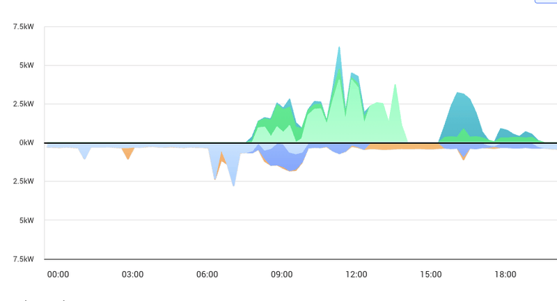

mdvmine schreef op woensdag 27 augustus 2025 @ 14:29:
Het voordeel van de kookplaat is wel dat je hem zelf bedient ;) dus je weet of je hem combineert met wassen of niet bijv. Waarom noem je de Quooker smerig? Vooral omdat de Quooker onvoorspelbaar is? Is de Quooker ook 2.2kW? ligt eraan welke variant. Maar het is bijna de helft van je 5kW dat maakt het heel onhandig. Kun je hem niet in een lagere vermogensstand zetten? Weerstandje ertussen ;)
De Quooker heeft heel onvoorspelbare (hoge) spikes, de rest (kookplaat, VM, VW, WP, Oven(s), Koffie, etc..) kan je voorspellen en dus rekening mee houden. De Quooker lijkt verantwoordelijk voor het grootste deel van netverbruik bij NoM doordat (zo ik vermoed) de batterij niet "snel" genoeg is. Bij eiland is dat dus een probleem, zeker wanneer de batterij al tegen de max aanzit.
Ter illustratie de Quooker t.o.v. Batterij t.o.v. netverbruik (de metingen zijn allemaal redelijk traag, vandaar de blokken):
Afbeeldingslocatie: https://tweakers.net/i/wT_DieslZAmT70f9vreSNmWMrS4=/800x/filters:strip_exif()/f/image/0jTBHTnRhAiwd0D5oMCBzfp5.png?f=fotoalbum_large

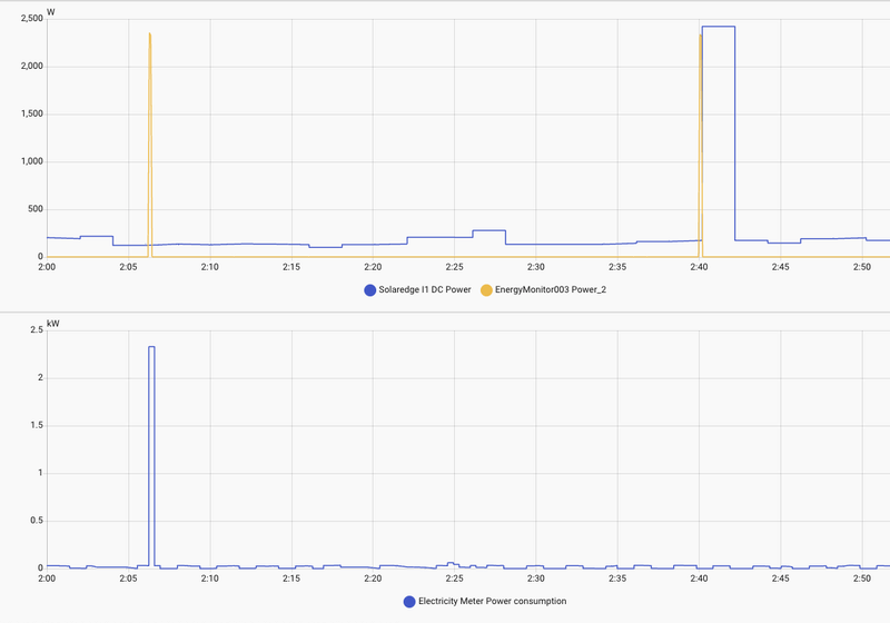

Zeker weten doe ik het niet, maar ik vermoed dat de Quooker piek maakt dat het totaal boven de 5kW uitkomt en daardoor de omvormer de boel uitzet. Ook bij korte pieken.
Mijn vermoeden is dat hier dus een te hoge piek op kwam (maar de metingen zijn te langzaam om hem te zien):
Afbeeldingslocatie: https://tweakers.net/i/ZHcBsV4ZAJObKh7HA38PxL7hq4w=/800x/filters:strip_exif()/f/image/x4gkg35YCq2RlFQGEThSRwxc.png?f=fotoalbum_large
[ Voor 56% gewijzigd door 845 op 27-08-2025 16:50 ]

clodders schreef op woensdag 27 augustus 2025 @ 16:49:
Dit is niet juist want dan moet je hele zware Quooker hebben en de zwaarste is bij mij weten 2900 watt
Gedeeltelijk mee eens. Ik heb nog even de grafiek van dat moment toegevoegd in de eerdere post.
Voor mij (en ik denk dus ook voor jullie) zit vooral het aandachtspunt in de onvoorspelbaarheid. In de grafiek was de belasting 2500W, toen zette ik het koffie apparaat aan (+1000W) en kwam er een onverwacht spike van de quooker (ca. +2300W) => meer dan 5000W => (onverwacht) uit

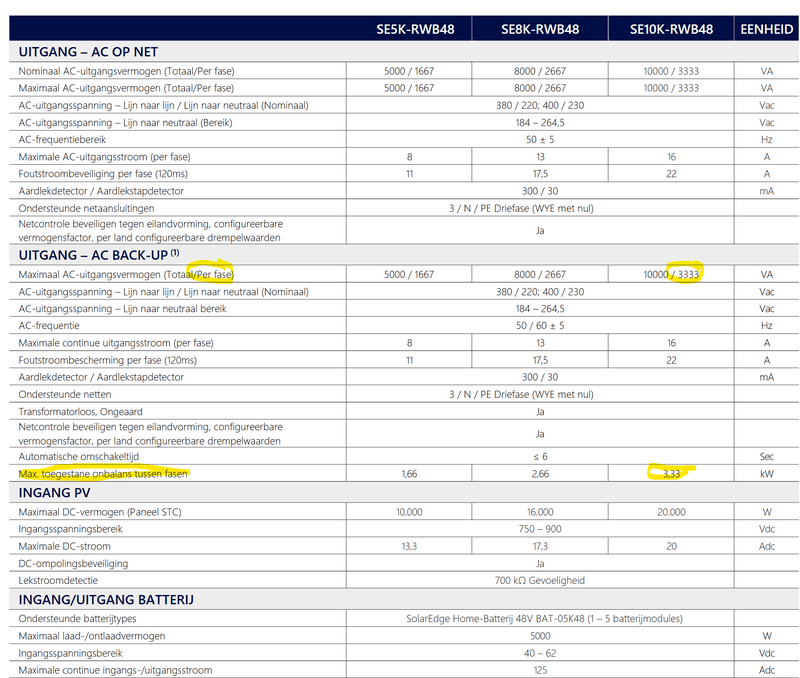

Gasloze vrijstaande woning (A++++), Ecoforest EcoGeo Basic WP, Bodembron, BV 300 L, Duco Energy Premium WTW (2 zones, CO2 gestuurd), 13000 Wp zonnepanelen (4860 Wp ONO, 8140 Wp WZW), Nissan Leaf 2.0, Zappi V2.1, Balans energie 48,2 kWh thuisaccu
  • mdvmine
  • Laatst online: 13-11 21:08
Sportmind schreef op donderdag 28 augustus 2025 @ 11:51:
Duidelijk! Dank voor de link naar de datasheet. Deze setup komt dan voor mij wel mooi uit denk ik. Op het piekvermogen van de panelen kan ik dan met een 10 kW hybride omvormer tegen de 5 kW de SE accu laden en het resterende vermogen kan de auto in (max 6.7 kW op één fase en in voor een volgende auto is er in dat scenario nog capaciteit over voor minimaal 3 x 1.4 kW laden op de zon). In eilandmodus kan ik sowieso altijd op 1 fase laden, dan is er wat meer speling voor fluctuaties.
Nee, bij een 10 kW omvormer (zie die datasheet) is het max vermogen per fase 3,3 kW. Dat blijft zo, PV/batterij combi hoe dan ook. Hoe kom je aan 6,7 kW? Of je bedoelt iets anders, want de rest van die zin "en in voor een volgende auto..." kan ik moeilijk begrijpen. Je kunt wel 3 fasen laden 3x1,4 kW dat klopt.

mdvmine schreef op vrijdag 29 augustus 2025 @ 09:14:
In de gelinkte datasheet staat toch echt max 3,3 kW per fase. Het is wel zo dat het net dit kan compenseren. Maar zoals ook hiervoor al opgemerkt, het maakt wel uit in eilandbedrijf, dan is het maximum echt maar 3,3 kW per fase.
Je hebt gelijk. Naast een maximale onbalans van 3,33 kW tussen de fases is er inderdaad ook een maximum van 3333 W per fase. Per fase kan de SE10K dus maximaal 3333 Watt leveren (zowel in eiland bedrijf als on-grid)
Afbeeldingslocatie: https://tweakers.net/i/VdH2OR6Lwd-iAiuPgzjKdix8WNw=/800x/filters:strip_exif()/f/image/0I8nLMKkk4fqwPwylq45pWLl.png?f=fotoalbum_large

  • Laatst online: 10:58
mdvmine schreef op vrijdag 29 augustus 2025 @ 09:47:
Wat/waarom wil je weten over de onbalans? Ik denk "onbalans" is in deze context alleen maar verwarrend? Tenminste, in context eilandbedrijf lijkt het mij meer een kwestie van: welke groepen zitten op welke fase, dus welke apparaten mag ik wel of niet tegelijk gebruiken omdat ik dan over die max per fase ga (in jouw geval 1,7 kW voor 5 kW omvormer, dat is dan 7,2A niet 8A maar oké).
Hierop voortbordurend: met die 1,7 kW kun je in eilandbedrijf dus geen vaatwasser, wasmachine, droger, quooker, 2 kW straalkachel enz. gebruiken. Maar wel lampen, TV, computer, spelconsole, koffie zetten, kookplaat (op lage vermogenstand) enz, dus ook veel wel. Dus zoals Miezie al meerdere keren opmerkte, verwacht er niet teveel van dan is het misschien toch oké.
Wat betreft edit, bedoel je, je trekt ongeveer 6A per fase uit het net? Om met 10kW te kunnen laden, en je omvormer levert zijn max 5kW, dan is dat ook 5kW uit het net dus dezelfde 7,2A als hierboven (bij 230V dan).
Onbalans is het verschil tussen de fases. Een omvormer is gebouwd om symetrisch te leveren, en indien het grid er is, is dat geen probleem, het grid lost de onbalans op. De vraag is wat er gebeurt als 1 fase zeg8A vraagt en de andere 2 1A (beiden)...
Voor de edit...verschil kWh en kW ;-) Ik had het over kWh en jij over kW ;-). Kortom, niks uit het net maar alles uit de accu.

Bravo schreef op vrijdag 29 augustus 2025 @ 09:50:
1,6kW per fase klinkt wel heel weinig bij een 5kW omvormer. Als 2 fases wat lager zijn zou het ronde de 3.2 kunnen worden zo te lezen.
Blijft een kwestie van met beleid afnemen.

  • Bravo
  • Laatst online: 05-11 09:50
Bravo
Second Best
janne_nl schreef op vrijdag 29 augustus 2025 @ 10:05:
5 kW over 3 fases is gewoon heel erg weinig, namelijk 1,67 kW per fase. Daar kun je nog geen waterkoker of koffiezetapparaat mee laten lopen, ook geen vaatwasser of wasmachine.
Dus als je geen grid aansluiting hebt met een 5kW 3-fase omvormer, dan kun je de lampen aan doen, de koelkast/vriezer koud houden, wat stofzuigen en dan houdt het zo ongeveer wel op.
Geen goede omvormer als je bij een stroomstoring gewoon wil doorleven, dan is een 3-fase 10 kW omvormer zo ongeveer het minimum.

  • janne_nl
Vandaar de onbalans per fase. In het gedeelde datasheet hierboven blijkt dat bij een 5kW omvormer de onbalans 1,6kW mag zijn, dus 1 fase kan 3.2kW leveren als de andere 2 onder of rond de 1 blijven.
Maar dat verklaart meteen dat bij het aanspringen van een Qooker zoals eerder vermeld, je al snel een probleem hebt/kunt hebben. Een ijskast en een diepvries zal normaal wel gewoon doordraaien. Zaak is denk ik wel drogers/wasmachines ed heel gereguleerd (of niet) aan te zetten.

mdvmine schreef op vrijdag 29 augustus 2025 @ 10:18:
Die 3,3 kW per fase geldt voor de 10 kW omvormer. Bij andere omvormers is alles navenant lager of hoger.
Mijn data komt uit de datasheet hierboven. 1.6 symmetrisch met een max onbalans van 1.6.
Laat me wel denken in hoeverre een backupinterface veel toevoegt. Wellicht alleen wat adapters en dieprvries/ijskast.

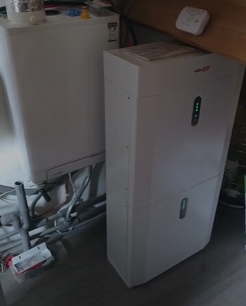

Inmiddels heb ik vannacht alles geïnstalleerd. Wat een klus was dat in de meterkast om alles om te gooien. Ik heb 10 mm² gebruikt. Maar ik heb iets verkeerd ingesteld staan ergens denk. Kan iemand hiermee helpen?
SolarEdge Home Inline 3 fase Meter heb ik direct na de hoofdschakelaar geïnstalleerd. Vanuit daar pas naar de groepenkast. Ook op de bovenkant van de SolarEdge Home Inline Meter zit de omvormer SolarEdge Home Hub op aangesloten. De SolarEdge Home Batterij 9.2kWh zit op de omvormer. Alles is geactiveerd en ook in de SetApp te zien. Ook in mijn monitoring overzicht zie ik alles netjes staan.
In de SetApp heb ik de Inline Meter gezet op Export + Import en AC-netverbinding op boven.
Dan onder Power Manager en energiebeheer had ik Eigenverbruik maximaliseren ( zogenaamd groen) gekozen maar de batterij werd gelijk midden in de nacht van 60% naar 100% opgeladen. Nu met daglicht gaat de batterij ineens ontladen op vol vermogen terwijl de zonnepanelen ook actief zijn. Snel weer ingelogd via de setapp als installateur en gezet op Time of Use (ToU). Ontladen is gelijk opgehouden.
Maar nu wordt de batterij weer op vol vermogen van het net opgeladen. Maar als dat voltooid is begint weer het ontladen. Verwarrend dit. Niet alleen op zonnepanelen stroom ook al is deze nog zwak. Dit is allesbehalve zuinig allemaal.
Wat ik wil is met zonnestroom overdag opladen en in de avond en nacht de stroom van de batterij gebruiken. Indien de batterij niet is opgeladen door een regenachtige dag dan mag deze in de nacht opgeladen worden door het net.
Bedankt alvast.
ps. Batterij was net weer opgeladen en gaat gelijk daarna ontladen. Terugleveren op het net. Maar alles met vol vermogen.

  • Nick v D
  • Laatst online: 16:13
Draconian schreef op zondag 31 augustus 2025 @ 08:43:
Kunnen we starten met een schema?
Hoe heb je alles precies aangesloten?
Ik neem aan dat je nog een beveiliging tussen de omvormer en de inline meter hebt gezet.
Maar dat je dus de net aansluiting aan de onderkant hebt en dat je dan van de bovenkant van de inline meter naar de groepen verdeling gaat.
Hier heb je het dan verkeerd ingesteld als ik je eerste stuk goed begrepen heb.
Je moet AC-netverbinding op onder zetten.
Maar! Laten we beginnen met een schema hoe dat je e.e.a. hebt geïnstalleerd.
Overigens, als je dit verkeerd om hebt gezet verklaard het waarom de batterij net andersom werkt.
  • Draconian
  • Registratie: Februari 2022
  • Laatst online: 07-11 10:00
Nick v D schreef op zondag 31 augustus 2025 @ 09:23:
Tekenen wordt nu een dingetje maar ik zal het uitleggen. In heb trouwens de instelling veranderd naar onder net via de setapp. Daar heb je gelijk in.
Stroom Westland Infra 3 x 25A -> Hoofdschakelaar 3 fase -> Solar Edge Inline Meter 3 fase -> groepenkast huishouden en kleine groepenkast apart voor de zonnepanelen. In de groepenkast zonnepanelen zit weer een aparte hoofdschakelaar, energiemeter voor de Toon(Eneco).
Ik heb het net veranderd. Stond verkeerd inderdaad. Even weer testen.
Mag ik jou een hand geven? Dat was het. Voor de rest geen moeilijke instellingen. Ik moest de AC netverbinding op onder zetten en opgelost _/-\o_
Nu gewoon normaal opladen met alleen zonnestroom. Niets van het net plukken. Top 8)
Nog beter op instelling Eigen verbruik maximaliseren. De vaatwasser staat aan en dan springt even de batterij bij zodat je vrijwel niets van het net gaat afnemen. Dit is helemaal goud. Klaar voor 2027.

Gisteren waren er negatieve tarieven (13:00-16:00) en volgens mij instellingen zou NRO aan moeten spreken. Dat gebeurde ook. Ik had alleen gehoopt/verwacht dat het huisverbruik ook gedekt zou worden door PV opwerk (NoM), maar ik zag dat alleen laden van de batterij de hoeveelheid PV opwek bepaalde.
In https://knowledge-center....s-application-note-eu.pdf pagina 6 wordt gesproken van "zero export". Het lijkt dus niet ook zero import te zijn. Weet iemand of het mogelijk is om zero import & export (dus nul op de meter) te krijgen met NRO?
Hier nog het grafiekje uit SE monitoring:

845 schreef op zondag 31 augustus 2025 @ 16:19:
Ik herken deze bug ook. Het systeem moet het makkelijk kunnen: de batterij wordt wel geladen en afgetopt. Maar het is een bug zullen we maar zeggen…
