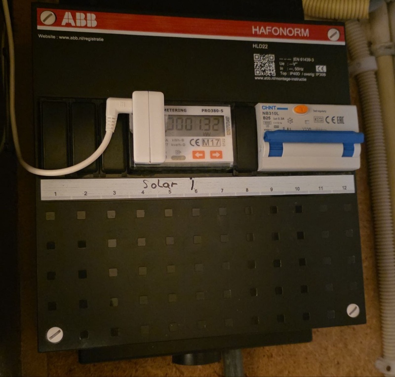

  • Robje1244
  • Laatst online: 02-10 14:29
Ik kan het antwoord op mijn vraag helaas niet vinden online dus probeer ik het hier.
Bij mijn schoonouders zijn we aan het verbouwen. Voor wat extra groepen in de keuken heb ik een 3 fase onderverdeler gehangen tussen de meterkast en de solaredge omvormer. De stroom is er een tijdje af geweest. Nadat alles aangesloten is krijg ik de volgende melding:
Fout 8xB7: Manager opstart Fout
Ik kan helaas niet in de setapp van Solaredge. Heeft iemand een idee wat dit kan zijn en hoe ik het op moet lossen?
  • Ronald
  • Laatst online: 23:47
@Robje1244 heb je in dit topic gezocht?
Deze reactie van een van de installateurs hier.
Smoke in "Het grote SolarEdge topic"
  • Beer070
  • Registratie: Augustus 2021
  • Laatst online: 28-09 21:20
Ronald schreef op zondag 17 augustus 2025 @ 14:04:
Dat heb ik ook 2 keer gehad omdat de vaste kern 3 fase bedrading niet lekker aansloot in de solaredge. Irritante was dat iedere keer als ik op het schroefje spanning ging meten dat ie net even spanning pakte, maar daarna met de kast dicht weer uitviel.
Sterkte!!!
  • Robje1244
Wel gezocht, maar blijkbaar niet goed genoeg. 😉
Bedankt beide voor het snelle antwoord! Ik ga morgen avond direct meten of dit het probleem is.

  • Robje1244
Robje1244 schreef op zondag 17 augustus 2025 @ 14:25:
Het lijkt mis te gaan bij de 3 fase aardlekschakelaar in de meterkast. Onder meet ik tussen L1 en N 230V. Boven de aardlekschakelaar 270V. Dit verschil meet ik alleen in de meterkast, niet bij de onderverdeler. Daar meet ik overal 270V. Als de omvormer uit staat meet ik gewoon 230V. Tussen de fase meet ik netjes 400V. Het lijkt erop dat er iets mis gaat bij de aardlekschakelaar maar hier is niets aan veranderd. Wat denken jullie dat het kan zijn?
EDIT: Gevonden, de nul zat niet lekker bij de aardlekschakelaar. Hier zijn we niet aan geweest, dus het is wel bijzonder dat het hiervoor gewerkt heeft. Iedereen bedankt voor het meedenken!
[ Voor 11% gewijzigd door Robje1244 op 18-08-2025 20:06 ]

  • Robje1244
Inderdaad. Ik vind het vooral bijzonder dat het altijd gewerkt heeft. Ik heb wel het e.e.a. gewijzigd in de meterkast maar niets aan de krachtgroep van de omvormer. Waarschijnlijk maakte de kabel net contact, maar door de werkzaamheden in de meterkast is hij verschoven. De nul kon ik met wat moeite gewoon uit de klem trekken. Gelukkig is de omvormer door een erkend installateur geïnstalleerd. 8)7

Gelijk nog een vraag erover. De Solaredge Home inline meter moet ik nog installeren. Ik heb precies ruimte over van 4 breed. Maar de energiemeter van Eneco-Toon is nog met zo een sensor. Deze sensor kan ik toch gewoon op die Solaredge Home inline meter zetten? De 1000 imp/kWh led zou dan toch ook werken of wijkt deze af? Anders krijg ik 2 x energiemeters.
Afbeeldingslocatie: https://tweakers.net/i/CXUA0AanF0RcAlOZHV1FnjdFiio=/800x/filters:strip_icc():strip_exif()/f/image/rl2s71JtTKIMIDeAqpTRJiM0.jpg?f=fotoalbum_large
Afbeeldingslocatie: https://tweakers.net/i/Q9exYm6W2NAZdK1R8r64SR81K-k=/x800/filters:strip_exif()/f/image/g1NnIo2B0Oq1i5X0traAdGEG.png?f=fotoalbum_large
