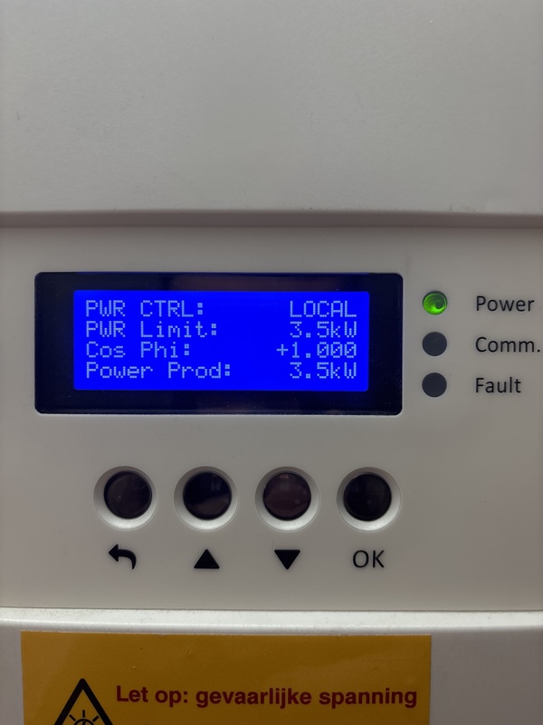

Afbeeldingslocatie: https://tweakers.net/i/gh6A6oH8BTOZVbw796KWi5A2ugA=/x800/filters:strip_icc():strip_exif()/f/image/vXoOjQHsOdcKsj1xwty1Zk9Q.jpg?f=fotoalbum_large
Ik beschik over een solaredge SE 4000H, sinds een update loop ik tegen het probleem aan dat de opwek word afgeknepen op 3,5 kw. De active power control staat op 100 procent. Normaal zou ik bij genoeg zon aan de 4 kw moeten komen....
  • pvg
  • Registratie: Juli 2022
  • Laatst online: 22:46
pvg
JulianvanAalst schreef op zondag 10 augustus 2025 @ 21:44:
Check de netspanning. Waarschijnlijk zit die rond de 250V.

@Gwaihir dat is de omvormer die ik heb… als een van de eerste in NL (verkeerd geleverd ipv de normale door libra, in overleg met solar outlet gehouden)
Hij draait 375V string spanning, of 425 tijdens productie beperking (bijvoorbeeld aftoppen bij 5,25 kW)
