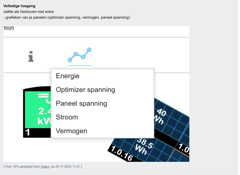

@iheadshoty met een laptop of desktop naar https://monitoring.solaredge.com
Kijken of je tabblad grafieken hebt.
Daarin het systeem uitklappen tot en met de optimizers. Outputspanning optimizers voor alles selecteren.
Selecteer 1 dag. Anders wordt het onduidelijk.
De maximale spanning van de s650a is 110V. Die wil je eigenlijk niet aantikken.
Zoek een zo strak blauw mogelijke dag op. Dan is het probleem het duidelijkst.
Afbeeldingslocatie: https://tweakers.net/i/gl6IarE3KmisMlQPnxPJsAGr6BM=/232x232/filters:strip_exif()/f/image/tXU71jY9EQfhPaB5pdGBCXFP.png?f=fotoalbum_tile

Via monitoring.solaredge.com heb ik alleen 'dashboard' en 'layout'. Niet de optie grafieken.
Ik ga hier even achteraan, en dan post ik mijn grafiek(en).

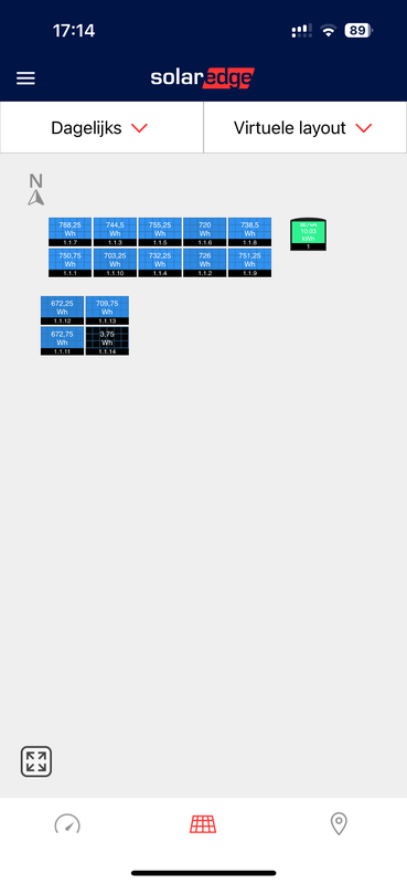

Afbeeldingslocatie: https://tweakers.net/i/sSra0xQXKmLNIEcy5roeiYdWVdw=/800x/filters:strip_exif()/f/image/9Iw9NiJORCfBdvftKMnSVzz8.png?f=fotoalbum_large
Afbeeldingslocatie: https://tweakers.net/i/TGeES58hCaKKFGPED4rP43YRGLI=/800x/filters:strip_exif()/f/image/hTvt4qMwQaylLYeAQgq3xRYN.png?f=fotoalbum_large
Hierbij de foto van vandaag wat betreft outputspannning optimizer.
Vanaf circa 06:45u (tot +/- 08:30/09:30u) is de output van de vijf panelen op het noord-oosten 110V.
@teacher klopt het dus dat er minimaal 750V nodig is, maar dat deze vijf panelen maximaal 5x110 = 550V kunnen leveren. En dus dat er minder wordt opgewekt dat haalbaar zou zijn? Zou je in durven schatten om hoeveel % dat gaat, als mijn redenatie klopt?
En zou de oplossing dan zijn om aan die zijde meer panelen te leggen (om aan de 750V te komen)?
[ Voor 10% gewijzigd door iheadshoty op 17-07-2025 18:19 ]

  • Wicked-Game
  • Laatst online: 01-10 22:05
Heb sinds een paar dagen een probleempje. Een van mijn 14 panelen blijft flink achter in productie. Zie ook foto’s. Nu is de vraag ligt dit aan een niet werkende optimizer (p300) of toch aan het paneel? De installatie is 4 jaar oud, dus volgens mij in beide gevallen nog ruim in de garantie. Enige punt is dat de installateur failliet is gegaan.
Maar kan iemand duiden wat hierin het issue is/kan zijn?
Afbeeldingslocatie: https://tweakers.net/i/vc2Bkdmnc5XN2e1Qzrs1A1eqnSw=/x800/filters:strip_exif()/f/image/N92L6Xi1VUlq90Cyd27STrPt.png?f=fotoalbum_large
Afbeeldingslocatie: https://tweakers.net/i/POl4MRhPuqs6_4XqKJ-kXWK3K2c=/x800/filters:strip_exif()/f/image/zmBo8zHahakjTRgeeevmeP18.png?f=fotoalbum_large
Solarpanel PVOutput: ParkzichtSolar
  • Magnifique
  • Registratie: Oktober 2019
  • Laatst online: 11:47
Wicked-Game schreef op woensdag 23 juli 2025 @ 17:17:
Ik heb exact hetzelfde gehad hier, komt door een defecte optimizer, deze is onder garantie vervangen.
[ Voor 6% gewijzigd door Magnifique op 23-07-2025 17:59 ]

Crazy- schreef op woensdag 23 november 2022 @ 11:20:
Er zijn 3 opties die de installateur kan instellen:
- Dashboard
- Dashboard & Layout
- Volledige toegang
[Afbeelding][Afbeelding]
Bij Dashboard heb je enkel toegang tot de Dag, Week, Maand, Factuurperiode & Jaar grafieken
Dashboard + Layout
Je hebt nu toegang tot de layout. Hier kan je het volgende vinden:
- layout van je panelen
- opbrengst van je panelen & omvormer (dagelijks, wekelijks, maandelijks, jaarlijks, totaal)
- Playback > tot een week terugkijken naar de dagverloop
- Grafieken je kan gedetailleerde informatie / grafieken maken van je omvormer (helaas niet van de panelen)
Volledige toegang
zelfde als hierboven met extra:
- grafieken van je panelen (optimzier spanning, vermogen, paneel spanning)
Bedankt voor deze uitleg. Op dit moment heb ik dashboard+layout, maar ik wil het liefst volledig zodat ik de API key kan opvragen en deze gebruiken bij de P1 meter van Homewizard en/of Home Assistant. Destijds zijn de zonnepanelen door Zonneplan geplaatst (we zijn de tweede bewoner). E.e.a. is wel overgedragen qua eigenaar maar helaas niet de volledige rechten. Dit heb ik nu via mail aan Zonneplan gevraagd. Op hun website staat aangegeven dat je voor de API key een mail moet sturen. Ze noemen niet specifiek de volledig rechten op het Solaredge portaal. Wanneer je deze rechten hebt, kun je toch niks stuk maken? Alleen extra gegevens opvragen? Of zijn er argumenten om de consument niet de volledige rechten te geven?
  • Roger Beurskens
  • Laatst online: 16:13
wat heb ik dan voor een dashboard tegenwoordig ( sinds vervangen van se12.5k naar homehub inverter?
Die is compleet anders dan voorheen.
Nog even buiten dat ik nog steeds geen correcte info van de optimizers/panelen heb.
Afbeeldingslocatie: https://tweakers.net/i/4mEpuJBNIPdISEyw3luVMJYiKCA=/800x/filters:strip_exif()/f/image/v4Lwri54MG14eIFPgZYiQpAP.png?f=fotoalbum_large
PVE install Midden Limburg: https://pvoutput.org/intraday.jsp?id=102722&sid=90342
  • silvester6
  • Laatst online: 31-08 19:44
Roger Beurskens schreef op maandag 4 augustus 2025 @ 20:23:
De installateur heeft je nu op commercieel staan ipv residentieel. Voor de werking maakt het niet veel uit

Ik heb alleen maar dashboard & lay-out. Onderstaande grafiekjes heb ik niet. Deze heb je kennelijk alleen bij volledige toegang. Zie ook dit bericht van @Crazy-
Afbeeldingslocatie: https://tweakers.net/i/HODxTKcfF9OqZ6NdUfIbkdYcyIs=/800x/filters:strip_icc():strip_exif()/f/image/9zBimajS1QtWUfjYiuznKOj4.jpg?f=fotoalbum_large
Kijk je op je telefoon of in een 'normale! Browsrr?
  • meesje
  • Laatst online: 18:07
janne_nl schreef op dinsdag 5 augustus 2025 @ 23:05:
Via de browser. Onder dashboard zie ik wel een paar grafiekjes, maar niet alle zoals hiervoor is genoemd. Kennelijk heb je daar volledige rechten voor nodig. Of is er een andere mogelijkheid (of zie ik iets over het hoofd) om de grafiek voor bv optimizer spanning en paneel spanning te zien?
Ik zie ene verschil tussen mijn telefoon (ook in een browser) of op een groter scherm (chromebook of windows desktop)
