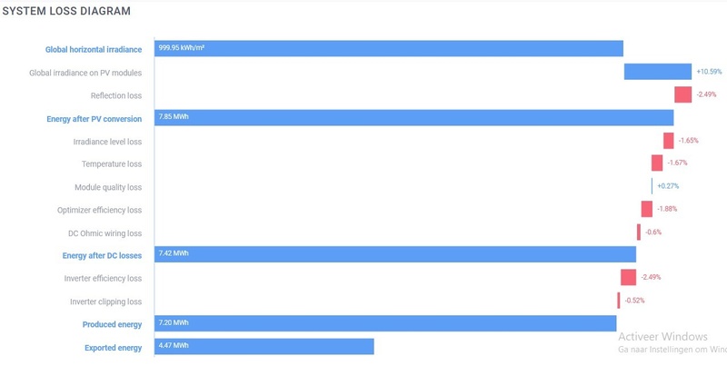

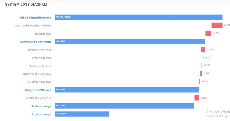

Systeem 1: 8 panelen ZO, vier NW
SE 3500H home wave 1-fase, Optimizers S440 (met foutmelding in Designer voor de vier op NW.
Afbeeldingslocatie: https://tweakers.net/i/VXXAHyf3bR1NItw0kVYAPIX89so=/800x/filters:strip_icc():strip_exif()/f/image/F5rIOLtfaqGEEvIfEKUfF2dK.jpg?f=fotoalbum_large
Systeem 2: 8 panelen ZO, vier NW
Omvormer SE 3500H home wave 1-fase, Optimizers; S500B (optimalisatie door Designer).
Afbeeldingslocatie: https://tweakers.net/i/7HE01lHvWYSg3E197DZazdAUOME=/800x/filters:strip_icc():strip_exif()/f/image/bb0WtZ9cbW430avPMlK2QOCg.jpg?f=fotoalbum_large
Systeem 3 10 panelen ZO, zes NW
Omvormer SE5k-RWB home short string, optimizers S440
Afbeeldingslocatie: https://tweakers.net/i/b-6eUfG9_Jhj_CMGw78hL2UmbH4=/800x/filters:strip_icc():strip_exif()/f/image/nrB8e2yBgX7otYtLCYWAvSzC.jpg?f=fotoalbum_large
Systeem 4 10 panelen ZO, zes NW
Omvormer SE5k-RWB home short string, optimizers S500B
Afbeeldingslocatie: https://tweakers.net/i/u_-4UAAcvCwTR3U-G8qVe97oHWM=/800x/filters:strip_icc():strip_exif()/f/image/61Z5nsSgIem7FUVVWUkPC3Rm.jpg?f=fotoalbum_large
Systeem 5: 16 panelen ZO
Omvormer SE5K Home wave, optimizers S440
Afbeeldingslocatie: https://tweakers.net/i/IQvc22iyQsoBU0VAj2e88vIV240=/800x/filters:strip_icc():strip_exif()/f/image/1yoAh2F359RgEiCTpCuT1nKf.jpg?f=fotoalbum_large
Conclusie: met 8 plus 4 panelen geen S440 toepassen maar S500B
Met tien plus zes panelen geen noemenswaardig verschil
16 panelen puur op ZO levert ca. 900kWh meer op, maar de opbrengst valt wel vooral tussen 10:00 en 15:00. Zodra saldering wegvalt levert in die uren de teruggeleverde energie maar een grijpstuiver op (of minder). Dus batterij wordt aantrekkelijker.
Ik zal nog een vergelijk in dagopbrengst tussen 10 ZO + 6 NW en 16 ZO maken en hier toevoegen.

Rommelzolder schreef op zondag 13 juli 2025 @ 12:49:
De rode vlag is hier de yield factor loss (naast de waarschuwing van Designer over de 4 panelen). Designer klaagt pas bij 2%, maar de praktijk leert dat de systeemprestatie al bij een duidelijk lager percentage problematisch is.
Niets aan toe te voegen.

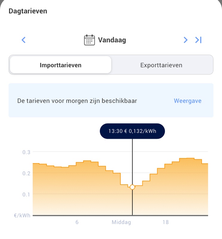

  • Kees_frl
  • Laatst online: 19:59
Welk type rechten moet ik bij mijn installateur aanvragen waarmee je ook zelf maximaal vermogen etc mag instellen?
Ze hebben onder een garantie nieuwe omvormer etc geleverd en die moet weer even correct toegevoegd worden aan mijn account maar dacht misschien goed moment dat ook even te vragen. Geen idee of ze weten hoe en wat maar proberen kan altijd :)
WP Vaillant VWL75/6 A 230V | Boiler VIH RW 300/3 MR | 27 x 400 ZZO= 10.8 op Solar Edge 9 kW 3 fasen omvormer | Vent: Zehnder Q600 ERV - Homewizard producten zijn niet aan te raden / Renault Scenic E-Tech 87kWh MY24
  • degroeten
  • Laatst online: 17-08 12:15
koenvds1 schreef op maandag 7 april 2025 @ 10:52:
Bedankt voor de snelle reactie maar dit lijkt helaas niet het geval.
Hieronder heb ik de exportkosten ingesteld als 0,122 maar dan berekend SE de export als -0,12 ipv 0,15 dus een fors verschil van 0,27 €/kWh:

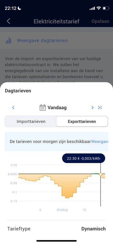

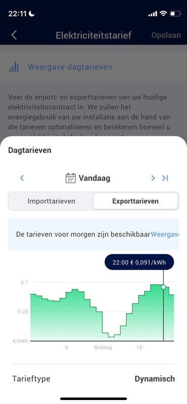

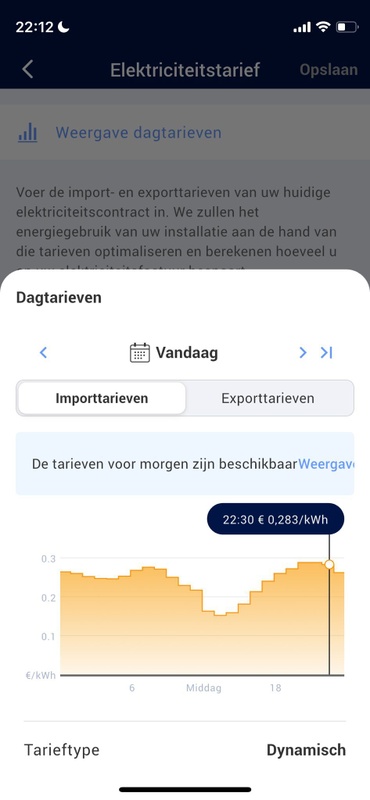

[Afbeelding][Afbeelding]
Als ik dan ook nog eens de BTW toevoeg wordt het veschil nog vele malen groter:
Als gevolg hiervan denkt SE dat het dus verre van lonend is om de accu bij een hoge piek leeg te dumpen, er wordt dus amper "gehandeld" met de accu, SE denkt immers dat ik er vrijwel niets voor terug krijg.
Zo heeft de accu zichzelf de afgelopen dagen telkens volledig met zon opgeladen maar er niet voor gekozen om deze gratis lading te ontladen in de vroege ochtend piek.
De accu zit dan nog op 40% SoC en de zon begint al binnen te komen dus geen reden om niet te ontladen.
Als ik export instel op -0,122, wanneer de prijzen dus ook dichter bij de realiteit zitten, doet hij dit wel.
Ook stop de omvormer (ingesteld op 0,122) met opwekken wanneer de accu vol zit terwijl het op dat moment nog steed gunstiger is om terug te exporteren, bij -0,122 blijft hij wel exporteren.
Zover ik het denk te begrijpen dien ik voor export ook gewoon dezelfde 0,15 cent in dat tijdslot te krijgen identiek aan mijn import in dat tijdslot:
Volgens Tibber:
Scenario 1: Je hebt meer verbruikt dan teruggeleverd
Stel: Aan het eind van het jaar heb je 3000 kWh verbruikt en 2500 kWh uur opgewekt. In dit geval kan je 2500 kWh salderen. Je hebt voor iedere geproduceerde kWh de beursprijs per uur gekregen plus de inkoopvergoeding, energiebelasting en btw. Er is geen verdere verrekening of actie nodig aangezien je je volledige productie kan salderen.
Hoi Koen,
Dank voor je uitgebreide beschrijving. Het gaat m.i. inderdaad mis aan de export-kant. Het vinkje export gelijk aan import gaf bij mij geen correcte werking van de batterij. Wellicht maakt het niet uit als je geen batterij hebt maar anders zeker niet zomaar aanvinken.
Want: kosten zijn bedragen die jou in rekening worden gebracht (deze gaan dus af van de opbrengst bij export zoals de berekening in de SE-app laat zien). Frank Energie rekent bijvoorbeeld zowel kosten bij import als bij export (zie jeroen.nl). Terwijl Tibber kosten rekent bij import en deze teruggeeft bij export en dan zijn dat dus negatieve kosten (opbrengsten) die bij de epex prijs per kwh opgeteld moeten worden!

  • iheadshoty
  • Registratie: Juli 2025
  • Laatst online: 22-10 10:55
Goedenavond,
Hopelijk kan iemand mijn vragen beantwoorden. Hieronder de lange uitleg, maar in het kort:
Wij hebben sinds kort 15 zonnepanelen (5 oost, 10 west), een omvormer van SolarEdge, een SolarEdge batterij (9,6 kWh) op stand 'time of use' en een dynamisch contract bij Zonneplan. Wij gaan meer terugleveren dan zelf verbruiken wat betreft kWh (verbruik circa 2500 kWh/jaar, opbrengst moet blijken maar waarschijnlijk 4500 kWh/jaar).
1) Welke aanbieder van dynamische energiecontracten is in onze situatie het meest gunstig?
2) Hoeveel zou dit op jaarbasis in euro schelen ten opzichte van Zonneplan?
3) Welke batterijmodus raden jullie aan?
4) Welke elektriciteitstarieven moet ik invullen bij aanvullende kosten en BTW (import)
5) Welke elektriciteitstarieven moet ik invullen bij aanvullende kosten en BTW (export)
Achtergrond:
De aanvullende kosten en BTW heb ik ook bij Zonneplan opgevraagd, een medewerker van Zonneplan gaf aan de volgende gegevens te gebruiken:
- Handling fee: €0,01653 per kWh (exclusief btw).
- Energiebelasting: €0,10154 per kWh (exclusief btw).
- Over zowel de kale energieprijs als de handling fee en energiebelasting wordt vervolgens 21% btw gerekend.
- Dit is voor import en export gelijk.
Deze gegevens heb ik ingevuld (dus aanvullende kosten: 0,01653 + 0,10154 = 0,11807 (afgerond 0,118)) en 21% BTW. Zowel dit ingevuld bij import als export. Vervolgens ontstond de vreemde situatie dat SolarEdge tussen 08:00-10:00u besloot de batterij op te laden (in plaats van energie te exporteren); volgens de grafiek zou dit een moment zijn waarop er aan export nauwelijks te verdienen was. Dit terwijl in de app van Zonneplan dit een van de 'duurste' momenten is. Dit laatste lijkt mij veel waarheidsgetrouwer. Dit doet mij vermoeden dat de getallen die ik van Zonneplan heb gekregen niet kloppen.
Lang verhaal kort; ik hoop dat iemand mij verder kan helpen wat betreft meest geschikte dynamisch energieleverancier en gegevens voor import en export. Waarvoor alvast bedankt!

  • iheadshoty

Eveneens dank voor je snelle reactie!
Foto's van 22:11u zijn import en export als ik 0,118 invul bij import, en 0 bij export (dan krijg ik 'gevoelsmatig' een situatie die klopt, namelijk exporteren tijdens de ochtend- en avondpiek, en opladen tussen 12:00-16:00.
Foto's van 22:12u zijn import en export als ik 0,118 invul bij import en export. Dan is de exportgrafiek omgedraaid. Zoals ik het interpreteer* wordt er dan geexporteerd in de middag, en de batterij opgeladen tijdens de ochtend en avond
* of interpreteer ik de grafiek verkeerd?

Afbeeldingslocatie: https://tweakers.net/i/9rE7YYEbPiQNU-S_fXo28M0alQU=/x800/filters:strip_icc():strip_exif()/f/image/P30GT6IPJ5vouw5LJM9RaeZu.jpg?f=fotoalbum_large
  • Miezie
  • Laatst online: 19:39
Miezie
Niet te moeilijk doen...
iheadshoty schreef op dinsdag 15 juli 2025 @ 22:28:
Dank voor je snelle reactie!
Omvormer: SE8K - RWB48
Optimizers: SolarEdge optimizer S500B
Zie mijn reactie hierboven. En het debat daarboven of het nou wel of niet klopt.
Vul het in zoals aangegeven en geef het een maandje…

Ik vroeg me dus vanmiddag af wat er nou eigenlijk in de tariefgrafieken van de SolarEdge app staat. Want het zorgt voor vage foutieve conclusies en rare fratsen… net viel het kwartje bij mezelf… want wanneer wil je nou eigenlijk zeker verkopen vanuit je batterij en wanneer zeker niet.
Dat verkopen wil je als de tarieven gemiddeld gezien hoger liggen dan het dag gemiddelde en dan de hoogste prijzen oo die dag, dus wil je de verschil grafiek zien bij export rates. Bij import wil je gewoon de kosten zien. Je wilt dus nooit die prijzen gelijk zien of matchen, dan zijn het nutteloze grafieken.
Dus import:
Afbeeldingslocatie: https://tweakers.net/i/IyDJTgwmJIBrwTROsHemS_mtPTg=/x800/filters:strip_icc():strip_exif()/f/image/nnhlWVWV4OTVbakDuIjqglrk.jpg?f=fotoalbum_large
Keurig de tarieven excl. BTW.
Export:
Afbeeldingslocatie: https://tweakers.net/i/1FiRpDDbJyMDJPdXKS09ATNDxNg=/x800/filters:strip_icc():strip_exif()/f/image/Q2ctYdYTGK2RRuJQwJADAv6A.jpg?f=fotoalbum_large
Keurig de verschillen tov gemiddelde excl. BTW.
Het daggemiddde incl. BTW is 25ct.
Dan nog de discussie over of BTW positief of negatief moet zijn of in de toeslag moet zitten. Als je verkoopt ontvang je BTW, dat is dus -. Als je inkoopt betaal je BTW, dat is dus +. BTW wordt gerekend over de hele factuur met in- en verkoop. Dus je wilt dat nooit meenemen in je toeslag maar apart als percentage opnemen…. Want dat doet je energieleverancier ook.
Qua prijzen is bovenstaande dus de reden om het in te vullen zoals SolarEdge gewoon zelf zegt. De bugs of fouten die dan genoemd worden zijn dan ook niet valide.
Dan kun je nog wat vinden van wel of niet laden op zonnestroom. De batterijen zijn conservatief afgeregeld en het systeem zal altijd sturen op zoveel mogelijk zelf consumptie en niet op de maximale handel… als je het daar niet mee eens bent ga je naar Frank Energie en dan is de onbalans markt je ding of moet je het volledig zelf regelen.
Dan nog over de AI en zeggen dat het dom doet: het systeem is niet onfeilbaar… maar mijn ervaring is dat het minimaal een maand mag inleren. Want hoe in jouw installatie de spanning op de panelen staat in relatie tot het weer en de rest van de installaties moet je toch echt achter komen… en verbruik is ook geen dag hetzelfde.
