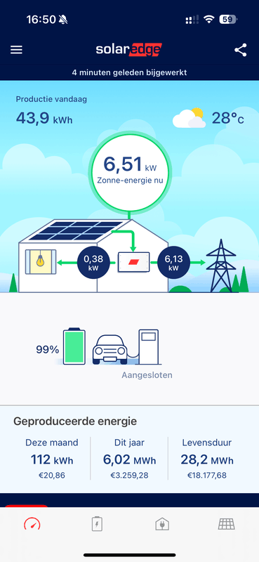

De logica van SolarEdge snap ik niet of er klopt iets niet in de instellingen
Heb overtollige PV ingeschakeld voor de EV lader, waarbij de accu eerst en daarna auto
Accu is al geruime tijd vol. Vermogen is er zat (6-7kW) maar toch geen lading naar de EV
Volgens de handleiding moet het 4,5kW zijn met 3-fase voor 2min.
Heel soms werkt het maar meestal niet of slecht. Tips?
Afbeeldingslocatie: https://tweakers.net/i/LAei7oLEnRpENTYho46avcvNeq8=/x800/filters:strip_exif()/f/image/57SEkQ549qfk8fGw9cVIzAYV.png?f=fotoalbum_large
Lol. Die euro’s vallen me opeens op - nog ingesteld op een mega hoog tarief van jaar of 4 terug 😇
[ Voor 6% gewijzigd door Crazy- op 02-07-2025 16:56 ]
12,85kWp - ZB 7,5m2/400l - 5kW Pana H WP (CV&SWW) - 13,8kWh accu
