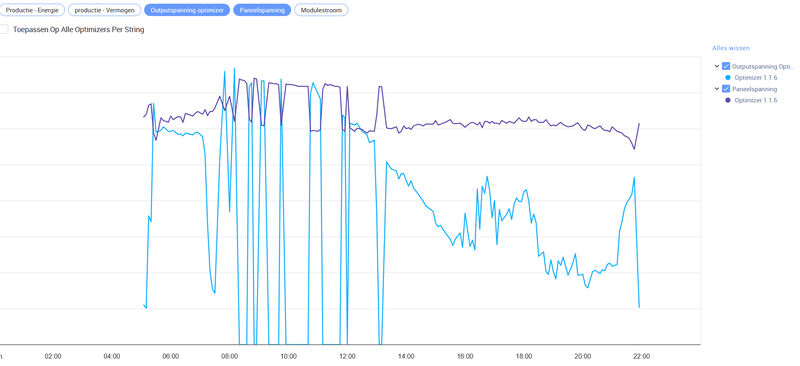

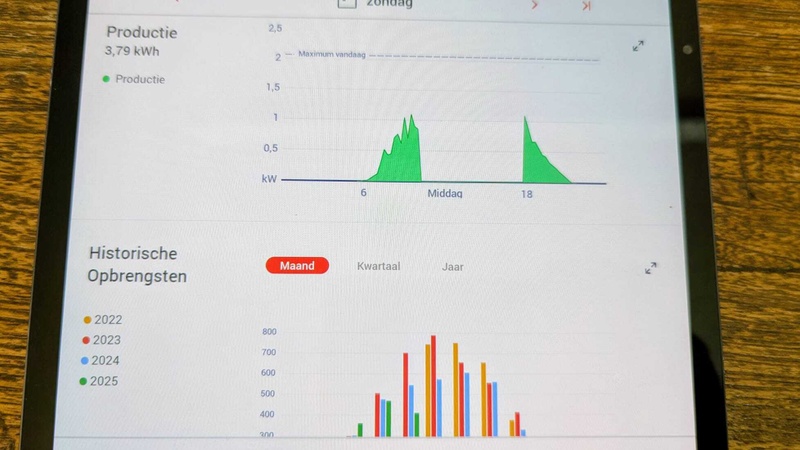

Goedemorgen, mijn solaredge installatie schakelt zich overdag in de middag gedurende meerdere uren uit en levert niet. De productie in mei is de helft van die van vorig jaar. Ik heb een dynamisch energiecontract.
Ook krijg ik sinds kort van het "monitoringsysteem" (wat is dat?) elke nacht een waarschuwing: Inverter not producing - Energy Limit mode.
De installateur zegt dat het systeem correct werkt.
Weet iemand wat er aan de hand is en hoe ik de productie weer op het normale peil krijg?

Webbeb schreef op dinsdag 10 juni 2025 @ 23:19:
Bedankt, had ik inderdaad nog niet gelezen. Het beschrijft denk ik niet hoe het hier gaat. Bijna dagelijks valt de zonnestroom tussen ochtend en avond weg. Volgens de installateur komt dat omdat het landelijke netwerk vol is en mijn stroom er niet meer bij kan. Lijkt mij sterk dat dat elke dag het geval is.
Ik kan geen voltage vinden.
De mei opbrengst is ongeveer 50%. Dus minder goedkope zonnestroom en minder salderen.
Iemand nog tips?
Dit lijkt meer op sturing dynamisch tarief dan spanningsval
Want stel dat het spanningsval is: dan valt je “hele strast”’de PV uit &’schiet het voltage weer naar beneden. En krabbelt de pv weer aan
Uitzonderingen daargelaten - het is potentieel mogelijk - maar ik geloof het niet echt met deze tijdsspanne
Log even met je pc in of via de browser in ieder geval en kijk of je de grafieken kan tonen met
Voltages. Zo niet? Vraag om “volledige rechten” bij de installateur. Zie ook Crazy- in "Het grote SolarEdge topic"

Toch even een paar dingen checken:
Log in op de monitoring website, maak een grafiek van inverter ac spanning. Komt die ergens boven de 253v ?
Volgende vragen: welke omvormer? Waar hangt die? Hoeveel meter kabel zit er tussen omvormer en meterkast? Hoe dik is die kabel?
Laatste vraag: als je in de app bij instellingen kijkt, staan daar dynamische tarieven ingesteld? Tegen welke prijs?
Als laatste: jouw foutmelding staat in de troubleshooting https://knowledge-center....lert-application-note.pdf bij 66 en 67. Er staan een paar stappen, maar waarschijnlijk is dit een support case aanmaken.

teacher schreef op woensdag 11 juni 2025 @ 01:12:
Bedankt voor je hulp...
Ik kan de mogelijkheid om grafieken te maken niet op de monitoring website vinden. Waar zit dat ergens? Ik zie welde mogelijkheid om vermogen en energie grafieken te maken.
De omvormer SE3680H hangt direct in een ruimte onder de 12 zonnepanelen. De afstand naar de meterkast is ongeveer 15 meter.
Ik kan geen tarieven invoeren, alleen dat het dynamisch 'Day-aheaded tarieven' zijn. Geen aanvullende kosten.
Ik merk wel dat als ik de 'negatieve tarief optimalisatie' uit zet, dat dat helpt.

Webbeb schreef op donderdag 12 juni 2025 @ 19:18:
Die laatste … die moet je uitzetten of indien je dynamisch tarieven hebt - goed instellen.
Hoe dik is de kabel van 15 meter? Gewoon 2.5 kwadraat? Die verliest op 15 meter zomaar 4 of 5 volt. 249v bij je meter is 254 volt bij je omvormer, en die gaat dan uit.
En grafieken vind je hier:
Afbeeldingslocatie: https://tweakers.net/i/jhvLOIT78hk43iSJGDOBuLzTcfQ=/fit-in/4920x3264/filters:max_bytes(3145728):no_upscale():strip_icc():strip_exif()/f/image/86FAaH3qpx8PiEqVhTEE2xDy.jpg?f=user_large
De tarief optimalisatie moet je inderdaad uitzetten, of goed instellen (bij een dynamisch contract).
Als je die aan hebt staan, kan het zomaar zijn dat je omvormer zichzelf uitzet.

  • Webbeb
  • Laatst online: 14-11 08:25
teacher schreef op donderdag 12 juni 2025 @ 22:26:
De kabel is grijs ongeveer 1 cm. Technische naam weet ik niet.
Ik heb een ander monitor scherm. https://monitoring.solaredge.com/
Hoe kom ik bij die van jou?
De tarief optimalisatie staat nu uit. .

  • teacher
  • Laatst online: 23:58
teacher
Dysgaf!
Webbeb schreef op donderdag 12 juni 2025 @ 22:53:
Dit is ook het monitoring scherm. Doe eens een screenshot van die van jou? Op welk device ga je naar die site?
Nogmaals: hoe dik zijn de aders van de kabel? Zal er vast wel op staan.

  • Webbeb
teacher schreef op vrijdag 13 juni 2025 @ 01:27:
De kabel verdwijnt in de muur en komt ergens in de meterkast er weer uit. Zie plaatje.Ik kan geen type achterhalen.
Ik heb een screenshot van mijn monitoringscherm bijgevoegd. Het is overigens hetzelfde als mijn android app.
Afbeeldingslocatie: https://tweakers.net/i/9RaJlrsq3U5qjKxdtcm24_7hr_g=/x800/filters:strip_icc():strip_exif()/f/image/izlv9DoiDTSvxo17C5DlURpR.jpg?f=fotoalbum_large
Afbeeldingslocatie: https://tweakers.net/i/HQkpfkZxbVZSeONXT9DQpdOYl7M=/800x/filters:strip_exif()/f/image/l9dRnNrt7fq0pbuZb2pJaLmk.png?f=fotoalbum_large
  • teacher
teacher
Dysgaf!
Dat ziet eruit als gewoon 2.5 kwadraat, en in je muur denk ik ook 2,5 installatiedraad.
Daar verlies je best wel wat voltage mee.
Vraag eens de desktopsite op, of bekijk hem op een desktop. Zie je dan nog steeds te weinig, val dan je installateur lastig voor meer rechten.
Andere optie: log rechtstreeks in op je omvormer en bekijk daar het voltage op het moment dat je uitval hebt ( zie topicstart voor uitleg), of klik in de app op lay out, klik op de omvormer en ga naar fasemetingen. Let op, dat is geen grafiek, maar het voltage van de afgelopen 5-15 minuten.
Wise enough to play the fool

Webbeb schreef op vrijdag 13 juni 2025 @ 12:06:
Ik gok 2,5mm2…
KISS | Huis: A++++ | Zon: SolarEdge 10k Homehub, 13kWp, 19,4kWh accu’s, One Pro EV Charger | MV: DucoBox Focus | Warmtepomp: ME Ecodan SW75YAA met EHST20D | Tuin: natuurinclusief | Auto: Audi Q4 etron
  • Webbeb
teacher schreef op vrijdag 13 juni 2025 @ 12:19:
Dat ziet eruit als gewoon 2.5 kwadraad, en in je muur denk ik ook 2,5 installatiedraad.
Bedankt, ik ga de installateur vragen voor meer rechten...

  • Get!em
Get!em
Oh die ja!
In mijn ogen is dit ook een optimizer die om bepaalde reden zijn werk niet doet tussen 8u en 13u. Echter zowel installateur als SolarEdge (via ticket) geven niet thuis.....
Van de 31 optimizers heb ik zeker 3 die op deze manier reageren.
Hoe kan ik ze overtuigen dat dit niet OK is?
Als ik de grafieken van de andee optimizers bekijk, moeten die dus de wegvallende outputspanning van nr6 compenseren (en moeten dus op dat moment weer iets hoger)

  • teacher
teacher
Dysgaf!
Als de opstelling exact hetzelfde is, en er geen schaduw oid op de panelen valt is dit afwijkend ja.
  • Get!em
Get!em
Oh die ja!
teacher schreef op woensdag 18 juni 2025 @ 10:09:
Er liggen 20 panelen op oost, zonder schaduw, en 3 van die 20 vertonen dit gedrag.... het naastliggende, en bovenliggende paneel vertonen deze niet.
[ Voor 9% gewijzigd door Get!em op 18-06-2025 10:12 ]
  • teacher
teacher
Dysgaf!
Daar mag de installateur wat mee. Als die niks doet, zelf aan de bel trekken bij solaredge. Als die ook vinden dat er wat mis is, daarmee je installateur in beweging krijgen.
