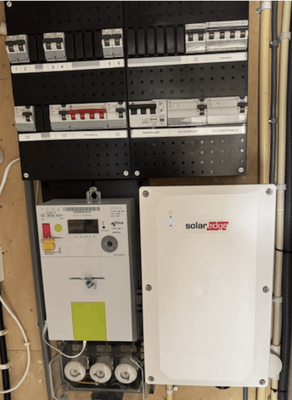

Zat zo eens te denken….. de backup unit als je die plaatst tussen hoofdaansluiting & de meterkast.
Dit kan uiteraard onwenselijk zijn daar de boel uitvalt, schakelt na paar seconden weer aan etc. is niet bevorderlijk voor de apparatuur. Zeker niet met een flipperkast effect.
Dan kan ik uiteraard de kast in delen verdelen:
- deel wat bij uitval aan moet
- deel wat bij uitval uit blijft
Maakt het wat ingewikkelder, maar het is te doen. Blijft de vraag wat wel wat niet.

  • jelleeelco
  • Laatst online: 16-11 11:26
jelleeelco
Crazy- schreef op maandag 26 mei 2025 @ 13:59:
Andere kant: dit probleem kan nu ook optreden als de netbeheerder de spanning laat flipperen 🤨

  • Crazy-
  • Laatst online: 15-11 11:09
Crazy-
Best life ever
jelleeelco schreef op maandag 26 mei 2025 @ 14:26:
Wat bedoel je, is dat al aangekondigd dan??
Nee dat ik hem al in huis heb. Zit alleen te bedenken hoe dit goed aan te sluiten
12,85kWp - ZB 7,5m2/400l - 5kW Pana H WP (CV&SWW) - 13,8kWh accu
  • jelleeelco
jelleeelco
Crazy- schreef op maandag 26 mei 2025 @ 14:29:
Ohhh, je hebt de BUI van Solaredge al binnen... Ik snap het!
Je kunt idd een deel van je meterkast op de BUI aansluiten ipv het hele huis. Maar daar moet je wel de ruimte voor hebben...(soort van tweede schakelkast nodig dacht ik).
  • THM0
  • Laatst online: 07:32
jelleeelco schreef op maandag 26 mei 2025 @ 14:36:
En kleine aanvulling: bij partial backup moet je alsnog een losse import/export meter plaatsen bij de hoofdaansluiting; die in de BUI kun je dan niet gebruiken.

THM0 schreef op maandag 26 mei 2025 @ 15:02:
Euh? Nu is het toevallig zo dat ik de DIN inline meter nog in het schap heb liggen - maar waar staat Deze info? Want noch in de trainingen noch handleidingen heb ik dit voorbij zien komen….

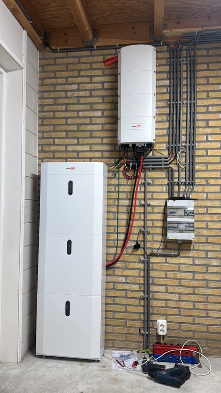

Als ik de handleiding lees van de Home Hub omvormer dien ik links/rechts 10cm te houden en boven/onder 20cm
De batterij is niet helemaal duidelijk; of in zekere zin : https://knowledge-center....installation-guide-nl.pdf
Batterij-batterij dient 30-50cm te zijn
Maat batterij-omvormer ? Dat zie ik nergens terugkomen. Online foto’s zie ik vaak maar 10-15cm (conform omvormer specs)
Wat is nu de reden?
In mn garage heb een 35cm vrije muur (korte zijde, naast de deur)
Hier ga ik direct alles plaatsen aan de lange zijde.
10cm vanaf de muur
Batterij toren (50cm)
10cm batterij/omvormer
35cm omvormer
10cm nieuwe (gips) muurtje.
Totaal 115cm
Ik kan nog wel tot 120 gaan maar veel breder wil ik eigenlijk niet gaan voor het “mooie” / praktische
Nu is het wel zo dat er ook nog een verdeelkast komt (met alle automaten van aanvoer, PV, EV lader, airco & warmtepomp)
Deze komt in die kast uit de grond op 80cm vanaf de korte zijde.
Deze kan ik dus wel kwijt onder de omvormer (heb totaal hoogte van 280cm)
Tips over de afstanden qua breedte?

Meterkast moet nog even op orde, maar op vakantie:
Afbeeldingslocatie: https://tweakers.net/i/OGWvU2i04b_6Wfu4yuAHx7W_rJ0=/800x/filters:strip_icc():strip_exif()/f/image/V76LqBAa1L3S2AsLGCRUdriV.jpg?f=fotoalbum_large
KISS | Huis: A++++ | Zon: SolarEdge 10k Homehub, 13kWp, 19,4kWh accu’s, One Pro EV Charger | MV: DucoBox Focus | Warmtepomp: ME Ecodan SW75YAA met EHST20D | Tuin: natuurinclusief | Auto: Audi Q4 etron

Miezie schreef op vrijdag 30 mei 2025 @ 11:15:
Mooi setje zo.
Die extra SolarEdge unit in je meterkast is je Backup module toch?
PVE install Midden Limburg: https://pvoutput.org/intraday.jsp?id=102722&sid=90342

Roger Beurskens schreef op vrijdag 30 mei 2025 @ 11:27:
Mooi setje zo.
Jep. Dat is ‘m.
  • janne_nl
  • Laatst online: 16-11 16:31
Weet je zo de afmetingen van de backupmodule?

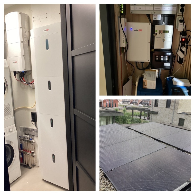

Zo is het bij mijn geïnstalleerd.
Afbeeldingslocatie: https://tweakers.net/i/JySMpXpeco275xSZb6EZ60Nlnnw=/x800/filters:strip_exif()/f/image/z5v4iaH7h0WrX7xxUKmq5oiK.png?f=fotoalbum_large
Afbeeldingslocatie: https://tweakers.net/i/U9O-Gi9YhjrVBQo7VVC4ojqPkls=/x800/filters:strip_exif()/f/image/4Ng6ImlRfbupPhdvxbqdbcRP.png?f=fotoalbum_large
Huis A++, Nibe-F2040-8 + VVM 320 + RMU40, 23 sunpower, SolarEdge Home Hub 3-fase 8kW met Home Back-up interface, 23 kWh SolarEdge batterij, vrijstaand woonhuis bj.1986, verbruik 6.000 kWh, gasloos vanaf 2018.
Als je je meterkast op orde maakt; onder omvormer mag het ook wel iets netter ;-)
Leuk om te zien dat er meer en meer BUI geplaatst worden
Ben echter benieuwd bij jullie : hoe verdelen jullie de verbruikers ? Alles achter de Bui of verdeeld?

Crazy- schreef op vrijdag 30 mei 2025 @ 23:36:
Tevens andere kwestie
Ik zag dat in m’n huis zoals velen - de netbeheerder aarde aanbiedt. Dat betekend dus een aarde slaan ….
Het huis wordt eerder gebouwd dan dat de netbeheerder aansluit. En laat nou net die eigen aarding verplicht zijn… bij ons gaat er nog gewoon een aarde naar de grond toe buiten de groepen kasten.
Onder de omvormer laat ik het gewoon zo, kabels gaan allemaal een kabelgoot in. Staan al onder spanning en die verdeler kan me wat ;). Misschien krijgt de aarde uit de badkamer nog een beugeltje… het is al beter dan het was, zullen we maar zeggen. Onze bouwer had het al verprutst…
Omdat ik wat commentaar gaf op de kabels hier de foto van mijn installatie
Ivm ombouwen garage naar leef-/kantoorruimte & aankoop accu’s en home hub de boel moeten verplaatsen.
De accu’s, BUI & inline meter moet ik nog plaatsen.
Evenals de data kabels nog aansluiten. Morgen weer verder.
Links van de omvormer komen de accu’s. (Het aarde draad is ook aansloten op de omvormer ondertussen 😋)
Standaard leveren ze de antenne - netjes aangesloten en wel - snap niet waarom, ga alles via de rs485 aansluiten (EV, inline, BUI, omvormer) dus antenne onnodig nu.
Afbeeldingslocatie: https://tweakers.net/i/XHgeO57LOnFtJ6zEnIKV9x_3CMM=/x800/filters:strip_icc():strip_exif()/f/image/wsQh9wddNRsRc74xQuDJpZ3L.jpg?f=fotoalbum_large
[ Voor 9% gewijzigd door Crazy- op 31-05-2025 17:30 ]

Crazy- schreef op zaterdag 31 mei 2025 @ 17:27:
Moet je wel even flex in de bochtjes gebruiken of de buizen even buigen ;).
Hier was het nog wip, vond het toen al prima:
Afbeeldingslocatie: https://tweakers.net/i/cl9LTeGCfXWWIcYDwGhkEh7AkAM=/x800/filters:strip_icc():strip_exif()/f/image/mHbAM9U93UltZle1yj2DVBNv.jpg?f=fotoalbum_large

Miezie schreef op zaterdag 31 mei 2025 @ 17:37:
@Miezie
Waarom? Die buizen zijn om de kabel vast te zetten. Losse draden moeten in een buis, ook bij de bochten. Dit wat je hier ziet is gebruikelijk bij gebruik van kabels.

Hippe Lip schreef op zaterdag 31 mei 2025 @ 23:30:
@Miezie
Persoonlijk vind ik dat een rustiger beeld ;).

Miezie schreef op maandag 2 juni 2025 @ 17:42:
:) het is niet standaard om bochtjes te gebruiken inderdaad. Niet dat ik het “perfect” gedaan heb hoor hehe. Niet alles is netjes dezelfde lengte
Afbeeldingslocatie: https://tweakers.net/i/A3TzoAJLww_92mb7DbnoPwYOA-Y=/x800/filters:strip_exif()/f/image/EgLkaqsjMZrhImHLuaniSIFq.png?f=fotoalbum_large

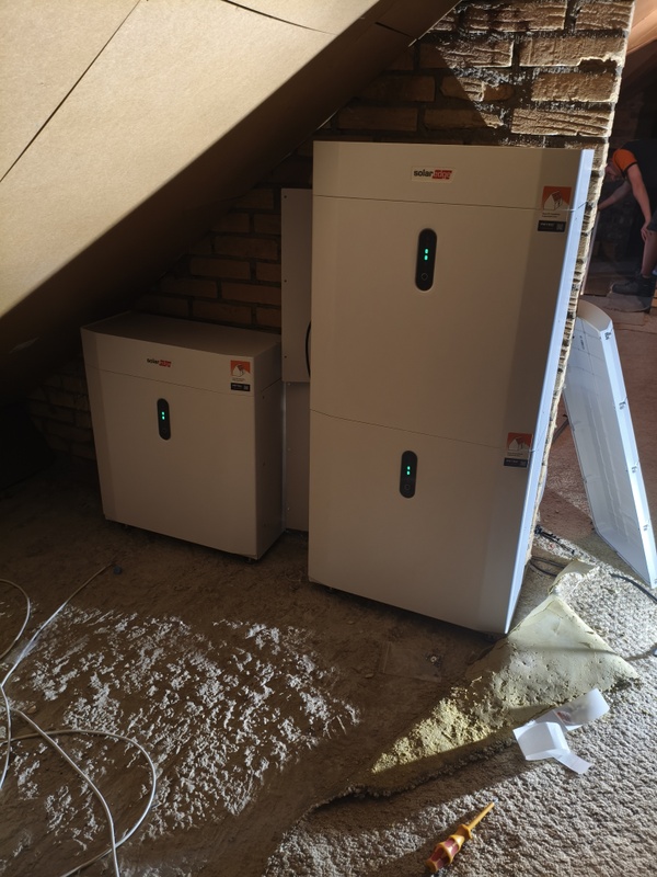

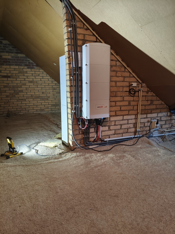

Hier hebben er een paar net werk geleverd vanmorgen (al zeg ik het zelf).
Buizen voor de dc kabels vanaf de zonnepanelen een heel stuk verbeterd dan het was.
Afbeeldingslocatie: https://tweakers.net/i/A-5bI8QPQCXdF9w8rraCmy682rE=/x800/filters:strip_icc():strip_exif()/f/image/egbRPtANRH0YcdoJGEJG3JZu.jpg?f=fotoalbum_large
Afbeeldingslocatie: https://tweakers.net/i/a1NqF9lBOCv6k_Ia4d5-wb-oC-s=/x800/filters:strip_icc():strip_exif()/f/image/fJozvG7jVM79mOWMc9d3Q1Hj.jpg?f=fotoalbum_large

Off-topic: is dat een zand vloer op je zolder?? >:)

Onafgestreken betondek van zo'n 15-20cm waarop oude vloerbedekking ligt.
Voor een bergzolder ja... ik heb het zelf niet verzonnen :D
Kon wel zonder me druk te maken over belasting van de vloer de accu's plaatsen :D
