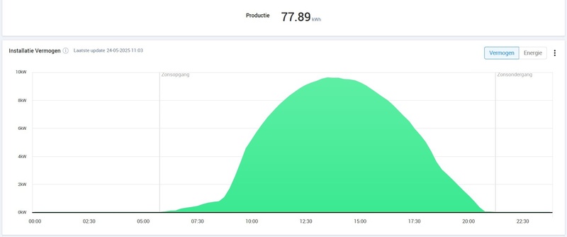

  • janne_nl
  • Laatst online: 22:28
Ibus85 schreef op maandag 19 mei 2025 @ 06:53:
Hoe zie je dat de omvormer uit gaat. Dat zie ik dus niet.
Zou je een screenshot kunnen posten?
Zo zie je in de app dat de omvormer een tijd 'uit' is geweest.
Afbeeldingslocatie: https://tweakers.net/i/w-QTdginMUtNeS6_HblYrrdpaHg=/x800/filters:strip_icc():strip_exif()/f/image/L1tTnKP1d0ADkKBpxqOXZ7Zr.jpg?f=fotoalbum_large

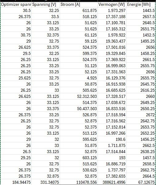

  • Sportmind
  • Registratie: Juni 2019
  • Laatst online: 20:11
Rouske schreef op dinsdag 13 mei 2025 @ 16:14:
Het klopt bijna ;)
De opwek aan de west kant zal (na de verdubbeling op oost) in de ochtend niet hoger worden, die aan de oost kant wel. D.w.z. mede door de verdubbeling van het aantal Wp natuurlijk, maar ook door het feit dat ze nagenoeg bijna zelf de benodigde 750V zelf kunnen leveren.
Bij 2x6 panelen op oost, kan je van die kant 12x60V=720V max halen, het restant van 30V moet dan door de 22 west panelen geregeld worden.
ff grof gerekend 2V per opitmizer, ze wekken 18W op zeg je, dus er zou dan in theorie 9A door de string kunnen.
m..a.w. de optimizer aan de oost kant zal niet beperkt worden in opwek en het totaal aan opwek voor oost zal ruim meer dan 2x de huidige 362W zijn.
Dank voor je toelichting! Uit de monitoring heb ik op het hoogtepunt van de opwek op 15 mei (14:45) eens wat data gehaald:
Afbeeldingslocatie: https://tweakers.net/i/dI3qMDYG85z3SLLaYETOYpBoers=/fit-in/4920x3264/filters:max_bytes(3145728):no_upscale():strip_icc():strip_exif()/f/image/Dzg5FPKH7zFmDUHcrH8TERXv.jpg?f=user_large
Klopt het dat de som van de optimizers dan 750V moet zijn? Want dat wordt niet gehaald op dat moment (~185 V). Som van de andere spanningen is 331 V. Of haal ik nu zaken door elkaar?

Sportmind schreef op dinsdag 20 mei 2025 @ 12:02:
Ik denk dat dat een excel dingetje is... ik tel grof 28x26V = 728V, dat lijkt dus wel OK
  • Sportmind
845 schreef op dinsdag 20 mei 2025 @ 12:09:
I'll see myself out...
8)7
Inderdaad een Excel fout (en gewoon niet opgelet dus)

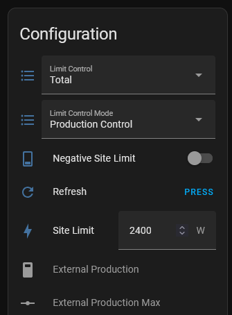

Zelf heb ik afgelopen weekend lopen klooien om de Active Power Limit aansturing vanuit HA weer functioneel te krijgen op mijn (antieke) SE2200, helaas is dat nog niet gelukt (reactive staat op RRCR zoals aangegeven in de handleiding).
Wel zie ik twee opvallende zaken:
1. PWR CTRL op het display switcht de hele tijd van LOCAL naar REMOTE (niet terug te zien in de modbus data met een refresh van 20 sec)
2. De Active Power Limit wordt ergens door beinvloed, meestal staat hij op 99% of 100%, maar soms raakt hij helemaal het padje kwijt:
Afbeeldingslocatie: https://tweakers.net/i/l3NRqx2ULim88eNvJQ_v5wOpMvE=/800x/filters:strip_exif()/f/image/Y3hHgsW2HjOiaOZhmdPvbl84.png?f=fotoalbum_large
Afbeeldingslocatie: https://tweakers.net/i/Qlkhh7RhwIy1a4wbqE4kD6A69hs=/800x/filters:strip_exif()/f/image/ftyTmMYIQZXIhz413vxSFUrG.png?f=fotoalbum_large
Kan iemand mij een duw in de juiste richting geven om dit verder uit te zoeken?
Zijn er andere instellingen die ook via de active power limit sturen?

Bravo schreef op dinsdag 20 mei 2025 @ 13:32:
Herkenbaar, ik vermoed dat de rapportage van SE iets te optimistisch is (of er verliezen zijn tussen omvormer en P1-meter). Ik zag het terug in de jaarstatistieken dat het verbruik is gestegen sinds we een SE omvormer hebben
Er waren wat issues met een update van HA met de modbus integratie van SE.
O.a. dat de active powerlimit het niet meer deed.
Staat een stuk terug in dit topic beschreven.
Fix was modbus integratie deleten (zonder wissen geschiedenis) en opnieuw installeren.
Lees even de how to.

Sorry, de grafiek in HA is per uur. Dus zo een 200Wh elk uur gok ik. Ik weet echter mijn exacte verbruikt niet, dus ik kan niet precies zeggen hoeveel het is. Maar dit zou dus zo een 2 kWh op een hele dag kunnen zijn.
Goed om te weten dat ik niet de enige ben, en het er dus op lijkt dat de omvormer 'te positief' rapporteert.
Edit: ik zit nog eens de kijken. Het lijkt erop dat sommige uren dit 'te veel verbruik' best wel een meer dan die 200 Wh per uur kan zijn. Ik denk echter niet dat het in de buurt komt van jouw 6 - 7 kWh per dag echter.
In totaal trouwens 12240 Wp.
Edit 2: Wel vervelend dat het niet helemaal nauwkeurig is, ons echte verbruik is nu wat minder makkelijk te bepalen.

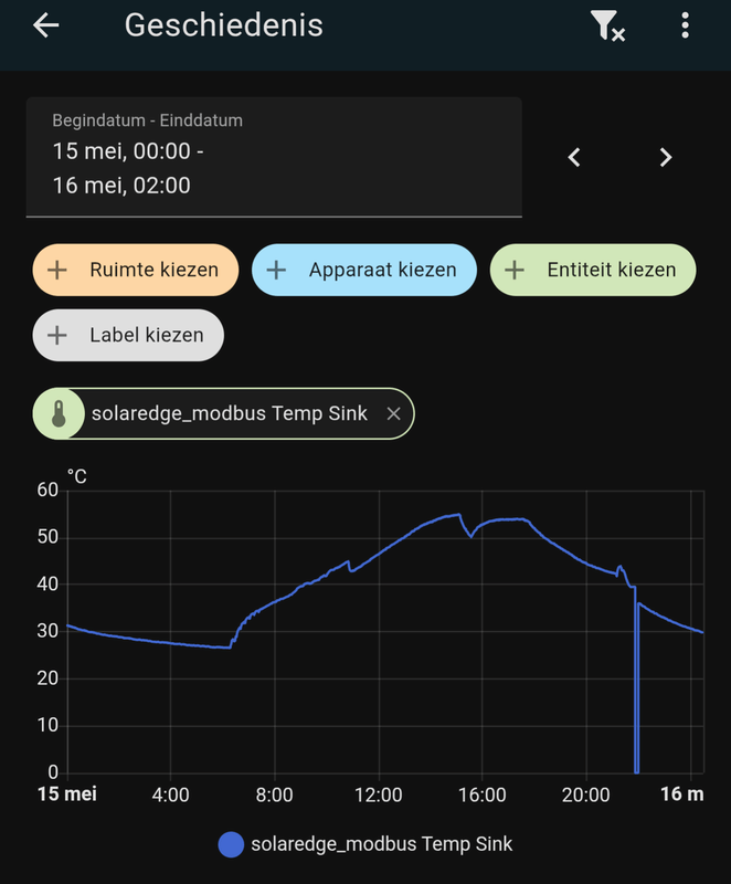

Als we het dan toch over HA en modbus hebben, herkent iemand dit dalletje in de temperatuur? Komt elke dag terug.
Afbeeldingslocatie: https://tweakers.net/i/BQ4TRdW6pBYOUV8aAAylrIWDe7A=/x800/filters:strip_exif()/f/image/2boAhHlSnDfeZb9LWsZ1FVep.png?f=fotoalbum_large
  • sparkly
  • Laatst online: 22:16
zunrob schreef op dinsdag 20 mei 2025 @ 21:18:
2 SE5K's
Ik had ook iedere dag een dalletje. Maar dan wat groter.
De een rapporteerde gewoon zoals je verwacht.
Bij de andere ging de temperatuur altijd naar 0 als er geen productie was. Dus een dal gedurende de hele periode zonder zon.

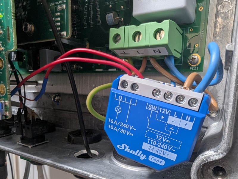

Mooi ik heb vandaag mijn shelly tussen de dc schakeling gemaakt.
Getest en inderdaad schakelen werkt en dan gaat de opwek mooi naar 0.
Heb nu in Home Assistant aangemaakt dat als zonneplan tarief 0 of lager is dat dan de shelly gaat schakelen, en bij tarief hoger dan 0 weer aan gaat.
tevens dan een notificatie naar mijn mobiel.
heel erg bedankt Magnifique en Zwarteijsvogel voor jullie hulp en input.
nu wachten op negatieve prijzen voor de echte test.

Je schakelt direct de DC vanaf de panelen dus uit!?
Persoonlijk lijkt mij dit niet verstandig om te schakelen, je knalt een vermogen tussen de optimizers & omvormer in 1x weg.
Volgens mij (uit de eerdere discussie hierover en uit de foto's) heeft de omvormer een schakelaar om DC terug te laten gaan naar de (veilige) 1V per optimizer. Dus het is niet de DC "uit knallen", maar de omvormer vragen - in samenspraak met de optimizers - DC terug te brengen naar "veilig".
Eigenlijk vergelijkbaar met de "0" stand op de nieuwere omvormers denk ik.
  • janne_nl
Ik denk dat als je die schakelaar gebruikt de omvormer de boel niet in 1 keer uitknalt maar dat met software netjes regelt.
Lijkt me een puls schakelaar. Als je dat kunt nabootsen lijkt me dat prima. De verbinding maken op de plek waar de schakelaar op de print zit zou dat denk ik wel noeten doen.

ga hier maar wl van uit ja, want de shelly zal letterlijk de lijn verbreken. De omvormer blijft zelf communiceren met de optimizers
ik raad deze oplossing niet aan, nog even los van garanties etc.
(@rebelhearts
12,85kWp - ZB 7,5m2/400l - 5kW Pana H WP (CV&SWW) - 13,8kWh accu
  • rebelhearts
  • Registratie: November 2024
  • Laatst online: 22-09 10:35
ik boots met de shelly precies aan wat je doet met de dc schakelaar omzetten, de stroom word dan stapsgewijs dc naar beneden gehaald ( duurt 1 minuut ongeveer om van 400volt naar 1 volt te gaan ) en inderdaad de 1 volt is per optimiser.
Ik heb het in lijn met de schakelaar gezet zodat je in nood mocht de shelly om een of andere reden dienst wijgeren alsnog via de normale schakelaar de dc kant naar beneden kan halen.
aan de onderkant van de omvormer zit een draaischakelaar die naar het mbo gaat, daartussen zit de shelly.
wat ik doe is niet anders dan de knop omdraaien, alleen niet fysiek door aan de knop te zitten maar te schakelen met de shelly.
Daarbij kan je ook in gesloten richting alsnog via de knop afschakelen.
Dit geeft dan een "seintje" naar de omvormer dat circuit verbroken is ( dus software denkt dat je de knop om zet ) en zal stapsgewijs de voltage naar beneden afschalen.
Er is dus geen sprake van DC in 1 keer afschakelen maar meer de omvormer het signaal geven dat je dc wilt afschalen naar 1 volt per omtimiser.
Er blijft dus in mijn geval 15 volt op de lijn staan.
Indien de shelly weer "aan" gaat of dat je fysiek de knop weer op 1 zet, gaat de voltage weer oplopen en zal de productie weer starten.
wat de garantie.. ik heb 20 jaar, maar in mijn geval neem ik genoegen met dat het nu naar 11 jaar wel mooi is met deze omvormer.
gaat hij stuk, dan vervang ik hem voor een nieuw exemplaar met nieuwe features, want deze heeft letterlijk niets aan nieuwe features.
Dit verklaart een boel. Op deze manier een prima oplossing inderdaad :-)

Ik vraag me af of je met de schakelaar een knop omzet of een puls geeft. Dat is echt wat anders. De shelly geeft ook een puls?
  • rebelhearts
janne_nl schreef op woensdag 21 mei 2025 @ 13:30:
het is een relais schakelaar, dus je opent of onderbreekt een circuit, en aan de hand daarvan ( droogcontact zoals met shelly ) weet omvormer of je de knop op 1 of 0 hebt staan.
Goed gedaan en exact zoals ik het ook veilig en effectief zou doen, graag gedaan en nu even afwachten maar ik ga ervan uit dat het gewoon werkt.

was even je vraag vergeten ( over het hoofd gezien ) waarom ik niet schakel met de modbus.
Als ik dat kon dan had ik daarvoor gekozen ipv fysiek rommelen met een omvormer.
probleem is dat ik de SE3500 heb met een firmware 2.1 cpu
Die niet meer geüpgraded kan worden naar ondersteuning met modbus, ook de stapsgewijs export naar beneden voeren met ( ik dacht dat het gprr of zo heet ) kan niet, omdat dat pas met cpu 2.3 werkt.
In alle gevallen is deze omvormer niets meer dan wat het is.. het zet 400 volt dc om naar 230 ac..
En de rest is hosannah ^^
Het is daarom ook dat ik in mijn andere post later zeg, als hij stuk gaat, niets aan de hand want dan koop ik een nieuwe omvormer met de nieuwe(re) functies.
Daarom deze shelly toepassing.

Ik ben ook redelijk verdwaald in de settings, maar bij mij werkt het volgende (HA beperkte de productie als de prijs negatief was mbv een automation):
Settings in de omvormer:
- Site communicatie RS485-1 - Sunspec (non SE logger) / Baud rate 115200
- Vermogensbeheer / reactief vermogen: modbus vermogensreductie interface (RRCR,DRED)
Settings in HA
- Export control limit mode: Total
- Export control mode: Disabled
- Active Power limit (0-100%)
Settings in HA
Dankzij jouw commentaar ben ik alle settings weer gaan doorlopen, wat bleek? Door de reset naar defaults was Wifi weer geactiveerd en de voorkeur ipv LAN. Modbus TCP werd door HA wel uitgelezen, maar volgens de omvormer was er geen connectie (status: ready ipv connected). Geen idee hoe dit werkt, maar verklaart wel de grote hoeveelheid 'not available', wifi is niet zo best op die locatie.

Bravo schreef op vrijdag 23 mei 2025 @ 10:53:
De instellingen voor HA herken ik niet, waar stel je die in?
Afbeeldingslocatie: https://tweakers.net/i/WADqkSKbhQqGvDjj50giKvtKmVU=/800x/filters:strip_exif()/f/image/bvlbnws96wPOQFB3PUbIdO4L.png?f=fotoalbum_large
Echt in de solaredge modbus integratie bij het device. Deze kun je toevoegen aan je dashboards.

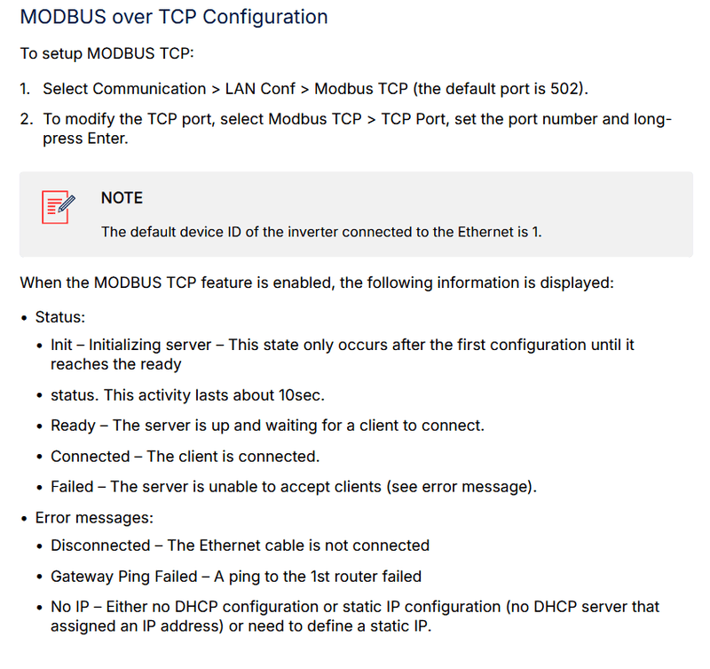

m4th31st schreef op vrijdag 23 mei 2025 @ 12:40:
Ik heb een SE3000-ER-01 omvormer (met lcd display, ruim 10 jaar oud, maar wel uitgebreid met een WiFi antenne) en ik wil graag via HomeAssistant de omvormer automatisch uitschakelen bij een negatieve stroomprijs.
(Om dat via de SolarEdge app te kunnen regelen, heb je minimaal CPU versie 3 nodig, maar die van mij zit op 2.11 en uit eigen ervaring (en via SolarEdge zelf) weet ik dat upgraden niet mogelijk is.)
Nu weet ik dus dat je modbus moet inschakelen om dit via Home Assistant te kunnen doen, maar hier zie ik in het lcd menu geen enkele optie voor. Dat zal waarschijnlijk door de oude versie komen. Welke andere mogelijkheden blijven er nu over om deze oude inverter automatisch in/uit te schakelen?
Edit: of is er toch een manier om modbus in te schakelen?
Heb je deze methode geprobeerd?

  • m4th31st
  • Registratie: Januari 2017
  • Laatst online: 22-05 18:24
pagina 16 en verder uit https://knowledge-center....tation-technical-note.pdf
Omdat ik via WiFi verbinding maak, heb ik geen "LAN Conf" optie maar "WiFi Conf". En in dat submenu staat alleen "Load Defaults" en "WPS mode"; dus niks om Modbus TCP in te schakelen.
Volgens blz 13 van bovenstaande handleiding moet er in het menu bij Site Communication dus een optie "Modbus TCP > Enable" staan, maar die heb ik dus niet.

Ah, via Wifi. Ergens in 2022 is modbus TCP over Wifi uit de firmware gehaald en kon het alleen nog via LAN.
Later is het wel weer toegevoegd, maar de resultaten bij oudere omvormers is wisselend.
Aangezien je Wifi gebruikt kun je zeker geen kabel ernaartoe trekken en inpluggen?
SunSpec is afaik een afspraak voor Modbus adressering, zodat de PV gerelateerde apparaten van meerdere fabrikanten via modbus met elkaar kunnen praten en elkaar snappen.
je hebt hetzelfde probleem als dat ik heb met mijn SE3500
ook inderdaad 11 jaar oud met cpu 2.1
Die zijn niet meer te updaten, dus modbus gaat ook niet werken want dat is later pas in de firmware gezet.
lees even mijn posts door in dit topic hoe ik dat aangepakt hebt met een Shelly.

Ik heb het nu gewoon helemaal anders, ik schakel met een shelly mijn omvormer uit en dat doe ik aan de hand van de prijs in home assistant van Zonneplan.
Is die negatief, dan gaat de bende gewoon uit.

Na het lezen van het clipping verhaal, ben ik bij mij ook maar eens gaan kijken.
Volgens mij gaat het bij ons ook niet helemaal top.
Even een stukje achtergrondverhaal.
Eind 2018 hebben we op zuidwest 30 stuks 300Wp panelen laten leggen op 1 string, destijds al rekening gehouden ivm uitbreiding en een SE12.5K inverter laten hangen.
Maart 2022 een uitbreiding laten doen op het "zuid-oost" dakvlak.
Hier zijn 10 stuks 400Wp panelen laten bijleggen.
ivm het minimale optimizer aantal per string zijn 10 panelen van de zuid-wast string losgekoppeld en bij de zuid-oost string waardoor er 2 strings van 20 panelen ontstaat waarvan er 1 gemixed is.
Afbeeldingslocatie: https://tweakers.net/i/ZT9qkbMP9FrgZHCw4XoY8eqvMuY=/800x/filters:strip_icc():strip_exif()/f/image/elAJxdqJdKqfXJ1t2azSpU7A.jpg?f=fotoalbum_large
Echter als ik nu kijk op een dag waarbij het helder en zonnig was van ochtend tot avond (13 mei als voorbeeld) krijg ik het volgende beeld:
Afbeeldingslocatie: https://tweakers.net/i/pINS3AWDbPStNWpMjtwl4shSXbs=/800x/filters:strip_icc():strip_exif()/f/image/gPizQI0V6PU0A6TfkZ2u1BoZ.jpg?f=fotoalbum_large
Toen dacht ik, maak een account aan en gooi de opzet eens i nde designer, en kwam nog voor een leuke verrassing.
De gebruikte panelen op zuid-west zijn Denim SC R M300WB-60 met P370 optimizers, wat er laterna bijgelegd is, zijn URE FBM400MFG-BB met P500 optimizers.
Echter als ik die combi van zuid-oost toevoeg krijg ik de opmerking dat de Isc van de panelen (13.68A) te hoog is voor de optimizer, die maximaal 10.1A heeft.
De vraag is, wat kan/moet ik heir nou mee ;)
wellicht dat iemand van jullie me daar een goed advies over kan geven.
Als side-note, ik sta op het moment om gebruik te gaan maken van de Solaredge aanbieding om de inverter te vervangen voor een Solaredge Home 10K met 3 accu's (13.6kw). heb de offerte al liggen daarvoor.
PVE install Midden Limburg: https://pvoutput.org/intraday.jsp?id=102722&sid=90342

Die optimizers zouden wel eens erg snel dood kunnen gaan… contact opnemen met installateur… domweg fout gemaakt.
Wat betreft de clipping, ik denk dat je iets hebt… maar als je over gaat naar een SE10K dan mag het weer in 1 string: die omvormer kan de 15A string stroom niet halen. Dan zal het wel los lopen…

m4th31st schreef op vrijdag 23 mei 2025 @ 19:35:
Helemaal duidelijk, dankjewel! (Ik had in dit topic op SE3000 gezocht, vandaar dat ik je oplossing niet gevonden heb.)
Welke Shelly gebruik je precies? Ik denk dat een Shelly 1 Gen3 prima geschikt is, toch?
Even laten weten dat het gelukt is met een Shelly 1 Gen4. Ben alleen zo dom geweest om per ongeluk de originele draaiknop te slopen toen ik die er uit probeerde te halen |:( Een nieuwe kost ruim 20 euro, maar ik denk dat ik het maar zo laat. Zolang ik WiFi heb werkt het gewoon :)
Heb nu in Home Assistant een automatisering die elk heel uur de all-in stroomprijs checkt (in de integratie van Frank Energie) en die de Shelly aan- of uitschakelt afhankelijk van of die prijs negatief is.
Hartelijk bedankt voor de hulp!
Afbeeldingslocatie: https://tweakers.net/i/meLhJ-qBNZPc2gggWCxRCwO0w1s=/800x/filters:strip_icc():strip_exif()/f/image/7OdRDJmiN3S3U5s5acLnKnqi.jpg?f=fotoalbum_large
