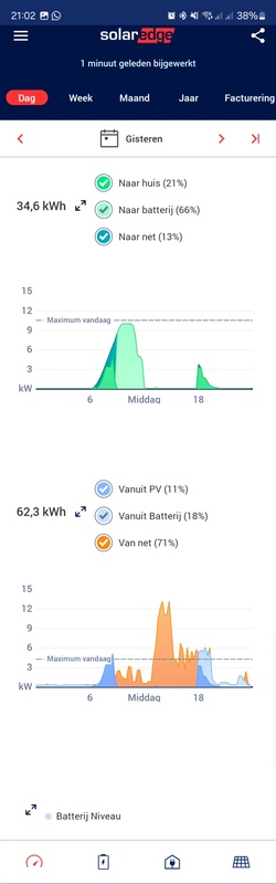

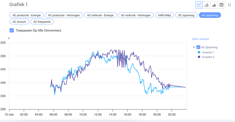

Bij mij werkte het voor mijn gevoel wel goed zondag. Ik heb meer productie dan verbruik dus heb het als volgt ingesteld. Enige wat ik nog niet goed krijg is de laadpaal dat hij rekening houdt met het vermogen. Gister om 12 uur de auto aan de lader gezet met koken en oven erbij ging toch fase 1 eruit omdat ik meer dan 25A trok. Mooiste is als dan toch de panelen mee gaan werken om het huis te voorzien van voldoende energie.
Afbeeldingslocatie: https://tweakers.net/i/IcJelGe7Yfgde5nUQrQhVOOF8LE=/x800/filters:strip_icc():strip_exif()/f/image/PbKgvCpVOgkckv8Zf1I0opVU.jpg?f=fotoalbum_large
Afbeeldingslocatie: https://tweakers.net/i/Gcod5VHvuK9doYPHK1I1M1FaP7s=/x800/filters:strip_icc():strip_exif()/f/image/r5dklSWJEIt9Xi8vyMxOyXbz.jpg?f=fotoalbum_large
Afbeeldingslocatie: https://tweakers.net/i/gy9uguiOs3kRyYz3veT6sPNxrRg=/x800/filters:strip_icc():strip_exif()/f/image/nMJdvcgNsFp1hdby7OaGGuEV.jpg?f=fotoalbum_large
Afbeeldingslocatie: https://tweakers.net/i/lYYi819j8c2iM4uz0W7uTKLM_NU=/x800/filters:strip_icc():strip_exif()/f/image/ghsrY5ZP1BXOoZLiMSYs9UaC.jpg?f=fotoalbum_large

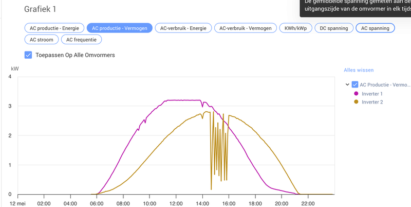

Goedemorgen allen,
Ik werd getriggeerd door de post van @Alkjoa over zijn slecht presterende systeem. Wij hebben hier een Solaredge SE9k met 28 370 Wp panelen en S440 optimizers. 6 panelen op ONO en 22 op WZW, dakhelling 54 graden.
Ik zie in de ochtend dat de ONO panelen (natuurlijk?) een vlakke aanloop laten zien in de powercurve:
Afbeeldingslocatie: https://tweakers.net/i/XBz7rVPOjmPc67U_cnRXAiID4w4=/x800/filters:strip_icc():strip_exif()/f/image/xLRijl38yWnO25lkOVZzVsF7.jpg?f=fotoalbum_large
Nu weet ik dat het er "maar" 6 zijn, maar gevoelsmatig vind ik het wat laag, zeker vanaf deze periode van het jaar waarin er in de ochtend al volle zon op straat. De panelen liggen volledig vrij van schaduw. Ik dacht dat misschien de verhouding van de panelen oost-west (te weinig oost?) hiermee te maken kan hebben.
Ik heb geprobeerd mijn schema in Solaredge Designer te zetten, maar het lukt me niet om een account aan te maken. Het SN van mijn omvormer wordt niet geaccepteerd.
Mijn vraag aan jullie: vinden jullie de powercurve ook afwijkend? Of is er niets aan de hand. De totaal opwekcijfers vind ik helemaal mooi. Op een dag als gister (opwek 58 kWh) zijn dit de opbrengsten per paneel:
Afbeeldingslocatie: https://tweakers.net/i/le4KFp7vAbYIjmCj9yAp3ELYf1M=/x800/filters:strip_icc():strip_exif()/f/image/xFk3eByhqv0zJWG3zN1lbTNv.jpg?f=fotoalbum_large
Alle panelen liggen op 1 string overigens.

Afbeeldingslocatie: https://tweakers.net/i/VB9LgigPuo6leV32yhMVKW_auuY=/800x/filters:strip_exif()/f/image/pUxugD7VQ2td2gDHdPFkBvb4.png?f=fotoalbum_large
Goede middag,
Ik weet niet goed naar welke term ik moet zoeken, dus excuus indien ik iets vraag heel makkelijk is te vinden. Geef me dan de term dan ben ik weer weg :)
Zie de afbeelding: systeem 1,5 jaar oud, geen klachten, top opbrengst tot op heden.
Onze inverter 2 doet dit (die dip) nu de laatste dagen op verschillende momenten. De ene keer rond lunchtijd, de andere keer om 14:30. Dit terwijl de andere omvormer dat niet doet. Beide de SE3000H type, de een met 11 panelen de ander met 10. Panelen hebben optimizers (S440). Er is geen schaduw, geen gevel, geen boom en zoals gezegd .... onbewolkt. Hij schakelt niet volledig uit.
Herkennen jullie dit?
Gr Michel
  • Smoke
  • Laatst online: 21:08
Smoke
Maverick Reploid
Is het mogelijk dat het "gewoon" te hoge netspanning is en beide omvormers op een andere fase hangen? Dan zou je naar de AC-spanningen moeten kijken.
  • Beauty1010
  • Registratie: November 2022
  • Laatst online: 21:46
Afbeeldingslocatie: https://tweakers.net/i/SYMAYfye2YVu6wptaUdi-5xvqP8=/800x/filters:strip_exif()/f/image/EMe1OaRAZeQFY1GW3e7c4Ly5.png?f=fotoalbum_large
Geen idee of dit een juiste selectie is, maar ze hangen inderdaad beiden aan een andere fase. Laat ik het hiermee goed zien (AC-spanning)? Mijn expertise ligt totaal ergens anders. Geeft dit een beter beeld?
Gr Michel
Edit: De app van HW (Home Wizzard) geeft aan dat het voltage die dag per fase niet boven de 247 uitgekomen is. Is dat vreemd dat verschil?
Hier op basis van vermogen, ook goed zichtbaar"
Afbeeldingslocatie: https://tweakers.net/i/aKSsuy45O6snzCBzc8yYMReQpEU=/800x/filters:strip_exif()/f/image/iVzMcib8JSExTzMkY9FlRTTh.png?f=fotoalbum_large

  • Simpel360
  • Registratie: Mei 2022
  • Laatst online: 11:24
janne_nl schreef op dinsdag 13 mei 2025 @ 07:38:
Met e-verkopers bedoel je energie verkopers en niet online verkopers?
Ik schat dat daar weinig veranderd. Alleen zullen we eerder de omvormer uitzetten en wellicht moeten er dan andere getallen bij export gezet worden.
Ik bedoel de creativiteit van deze bedrijven om hun netto winst op pijl te houden.
  • jeanpaulh
  • Laatst online: 22:41
Dit is vrijwel zeker de net protectie. Bij 253V schakelt de omvormer uit. De paarse lijn zit daar wel heel erg in de buurt.
Dus inderdaad: doordat ze op 2 verschillende fases zitten valt de ene uit en de andere niet. Je zou een installateur kunnen vragen om de 2e inverter op de vrije fase te zetten. Maar geen enkele garantie dat het dan beter zal worden.
[ Voor 21% gewijzigd door jeanpaulh op 13-05-2025 16:15 ]

Beauty1010 schreef op dinsdag 13 mei 2025 @ 15:35:
Ja, je ziet hier op prima dat "Inverter 2" "ver" boven de 250V gaat en dus vast op de 253V uit moet komen waarbij die moet uitschakelen.
Het is denk ik redelijk groot (ook te zien aan de netspanning die de PV aangeeft in die zigzag, waarschijnlijk dus dat de spanning ~6, 7 volt zakt als de PV uit is / niet produceert). Maar het is normaal dat er verschil tussen zit. De PV moet zijn stroom aan het net leveren en moet daardoor "harder duwen" dan waarmee de stroom wordt afgeleverd. Waardoor aan de PV zijde de spanning hoger is. Het grote verschil tussen PV en Home Wizard (en ook op de PV bij uitschakelen) zal mogelijk te verklaren zijn doordat de kabel (te) dun is waardoor door weerstand etc de spanning aan de PV kant ook weer verder oploopt.
Naast het verplaatsen van de PV naar een andere fase zou het vervangen van de kabel dus ook een oplossing kunnen zijn.
Ter vergelijking: als bij mij de PV uit valt op 253V meet ik met een multimeter in de meterkast 250V. En ook de spanning die de PV zelf aangeeft ligt dan rond de 250V. Een veel kleiner verschil dus. Maar dat is met 4mm2 kabel over ~20 meter. Als bij jouw de kabel veel langer is of er bv maar 2,5mm2 kabel gebruikt is zal bij mijn weten daardoor de spanning aan de PV kant ook weer verder oplopen.
  • Rouske
  • Laatst online: 22:37
Gr Michel
Het klopt dat de spanning bij de omvormer hoger is dan bij je kWh-meter.
Hoeveel hoger dat is afhankelijk van de lengte en dikte van de kabel en het vermogen wat er overheen gaat.
Een dikker kabel zorgt voor een lagere spanningsval over de kabel en dus een lagere spanning bij je omvormer.
Maar wellicht is je 3e fase lager in spanning bij de kWh-meter rond het tijdstip van de problemen?
Maar de fases onderling vergelijken moet je dan wel checken met beide omvormers uit!
Je zou die ene omvormer ook terug kunnen laten regelen indien de spanning tegen de 253V aan loopt.

Iedereen bedankt, geen veiligheid issue dus en geen manco. Eigenlijk doet die wat die moet doen. Kabel vervangen gaat niet gebeuren voor nu. Wat bedoelen jullie met de 'vrije' fase? Bedoelen jullie daarmee 'gewoon' wisselen naar de andere fase waar nu nog geen inverter aan hangt?
Gr Michel
Gr Michel
Klopt helemaal wat je zegt. In de meterkast kan hij omgezet worden. Gezien je vragen (no offence) denk ik dat je dat beter aan de installateur kunt overlaten.

Installateur bellen? Zeker weten (smile)!
Dank iedereen.

Rouske schreef op dinsdag 13 mei 2025 @ 16:14:
Het klopt bijna ;)
De opwek aan de west kant zal (na de verdubbeling op oost) in de ochtend niet hoger worden, die aan de oost kant wel. D.w.z. mede door de verdubbeling van het aantal Wp natuurlijk, maar ook door het feit dat ze nagenoeg bijna zelf de benodigde 750V zelf kunnen leveren.
Bij 2x6 panelen op oost, kan je van die kant 12x60V=720V max halen, het restant van 30V moet dan door de 22 west panelen geregeld worden.
ff grof gerekend 2V per opitmizer, ze wekken 18W op zeg je, dus er zou dan in theorie 9A door de string kunnen.
m..a.w. de optimizer aan de oost kant zal niet beperkt worden in opwek en het totaal aan opwek voor oost zal ruim meer dan 2x de huidige 362W zijn.

Als je de omvormer echt volledig op oost wil laten starten, reken dan met de maximale lijnspanning: 900v : 60 is 15 panelen. In de praktijk start een driefaseomvormer op met ongeveer 840/850v. Daarna stabiliseert de lijnspanning naar 750.

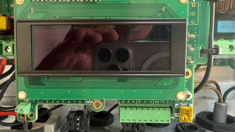

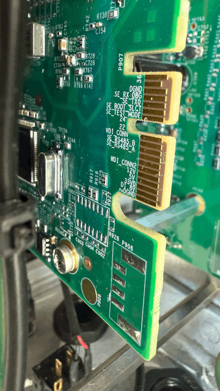

Beste Tweakers,
Ik heb een oude solaredge omvormer de SE3500 met lcd display met sdcard upgrade mogelijkheid.
Ik heb in day ahead topic al aangegeven dat hij niet bij negatieve tarieven terug schroefde of uit ging.
Bleek firmware 2.1 te draaien, dus het werd niet ondersteund.
Na veel proberen van nieuwe firmware en solaredge support gemaild te hebben is deze omvormer gewoon niet in staat om te upgraden, het is om het netjes te zeggen end of life.. einde oefening.
Je kan geen gebruik maken van de nieuwe functies die er in de loop der jaren bij gekomen zijn ( ook geen modbus dus homeassistent is niet mogelijk )
iemand in het day ahead topic gad aan RRCR
Nu ben ik daar verder naar gaan kijken want ik heb echt geen idee wat dat was, dus chatgpt ( ook niet altijd de beste keuze maar vooruit ) geraadpleegd en die kwam uit op ext_control
Dat zo iets op het communication board moeten zijn.
En dan met een shelly pro schakelen.
ik dacht, nice, als dat zou werken dan is dat voor het uitschakelen dus helemaal top.
Helaas is er op de communication board ( want tja natuurlijk mogelijk oom omdat die te oud is ) dat niet te vinden.
ik ben dus een beetje radeloos aan het zoeken wat ik nu wel nog zou kunnen doen bij deze oude omvormer om in ieder geval bij negatieve prijzen de sport te stoppen of helemaal uit te zetten.
Na veel zoeken op internet ook hier op tweakers en chatgpt en ook nog met solaredge is de conclusie eigenlijk.
ja jammer joh, gewoon nieuwe omvormer kopen..
ik vind het wat kort door de bocht en hoop dat een paar knappe koppen die hier zitten nog iets weten.
Ik kan natuurlijk een Din-1 shelly pro-1 automaat gebruiken dan schakel je in 1 keer AC af, maar dat lijkt mij nu niet echt de meest elegante ( lees veilig voor de omvormer ) situatie.
Dus wie o wie kan mij beter op weg helpen?

  • jeanpaulh
rebelhearts schreef op donderdag 15 mei 2025 @ 18:34:
Heb je toevallig een foto van de printplaat gemaakt, en zou je die eens kunnen plaatsen?

Ja dat heb ik toevallig van de week nog gemaakt.
ik heb ze van alle hoeken genomen ( misschien overkill ^^ )

  • ZwarteIJsvogel
  • Laatst online: 18:32
ZwarteIJsvogel
Zuid-Limburg
De Power Reduction Interface is de connector met de klemmen L1, L2, L3, L4, G en V (voorlaatste foto). In deze application note staat hoe je die kunt gebruiken.

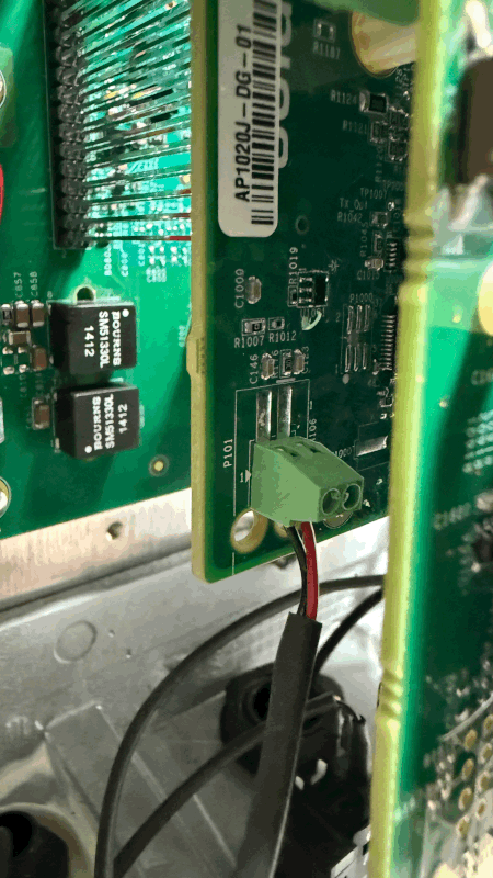

  • rebelhearts
  • Registratie: November 2024
  • Laatst online: 16-11 00:04
Magnifique schreef op vrijdag 16 mei 2025 @ 11:42:
Maak eens een foto van die draaiswitch binnen en buitenkant?
ik heb even fotos gemaakt van de switch en waar hij naar toe gaat op het bord.
gr.
Afbeeldingslocatie: https://tweakers.net/i/AvaKAxJewaIsRyNHma8YlyIo4gw=/x800/filters:gifsicle():strip_exif()/f/image/Z3Ya1oDZxADus9IeKnCrccag.gif?f=fotoalbum_large
Afbeeldingslocatie: https://tweakers.net/i/4ruW-IqgyQQnxkWEjuLYWjw13JQ=/x800/filters:gifsicle():strip_exif()/f/image/UnXri92l3XJhca7EedVtWLqq.gif?f=fotoalbum_large
Afbeeldingslocatie: https://tweakers.net/i/aFTBNqJRDlt0XIdpo7-3OCw3Lw4=/x800/filters:gifsicle():strip_exif()/f/image/TO4w6HsuhFYYkASGDnL2xHLK.gif?f=fotoalbum_large
gr.
Deze is dus gewoon te schakelen en aan te sturen
  • rebelhearts

Magnifique schreef op vrijdag 16 mei 2025 @ 16:54:
Kan je mij omweg helpen hoe ik dat dan zou kunnen doen?
Want dan hebben we het over DC afschakelen en dat is natuurlijk beter te doen dan AC.
Ik vermoed ( uiteraard alles spanningsloos is ) de 2 draden uit het board halen, en die via een shelly schakelen?
Waarbij het dus een open contact of closed contact gaat worden maar dan niet via die knop maar de shelly?
of denk ik nu verkeerd?

rebelhearts schreef op vrijdag 16 mei 2025 @ 17:41:
Het is ook beter voor de levensduur van de omvormer. Je schakelt hiermee overigens de DC-kant niet af. Als je de schakelaar in de 0-stand zet, zet de software het systeem in safe-DC mode. De stringspanning is dan 1V maal het aantal optimizers.
Dat is inderdaad de idee. Ik zou het wel zo maken dat je de productie nog steeds kunt stoppen op de omvormer zelf. Als de schakelaar in de 1-stand (productie) gesloten is (meest waarschijnlijk), zet je het relaiscontact van de shelly in serie met de schakelaar.
Ja exact dat en via HA kun je dan op basis van de epex prijzen schakelen exact wat zwarteijsvogel ook schrijft.
Zorg er wel voor dat je de boel altijd kunt terug bouwen voor het geval je garantie nog actief is.

ja dat zou je denken, maar je berekent extra kosten en btw, ( wat opzicht normaliter goed is want die heb je ook ) maar in een testfase heb je dan dat je behoorlijk in de min moet komen omdat je die kosten ook moet overbruggen.
als je die extra kosten nu eens eruit haalt en die btw, dan heb je de kale uurprijs van je leverancier.
en als DIE negatief gaat, DAN pas schakelt hij uit.
let op, je moet in productie wel altijd die kosten en btw invoeren, omdat je namelijk altijd die kosten moet betalen ook al zijn de prijzen negatief.

Ga ik proberen.
Het klinkt wel een beetje gek. Want, met die hoge kosten 'dwing' ik de omvormer eigenlijk om 100% van de tijd uit te staan. Immers het kost 100% van de tijd geld om zonnestroom op te wekken met dit soort hoge kosten.
Is er iemand bij wie dit wel werkt en hoe ziet het er dan uit? Zie je dan de opbrengsten op 0 staan? Of wat zie je?
Wordt vervolgd.
  • janne_nl
  • Laatst online: 17:50
Tsja, ik heb al meerdere keren aangegeven wat ik ingevuld heb als Tibber klant. Als Tibber een prijs van -0.6ct/kWh aangeeft en mijn omvormer schakeld uit, ga ik er vanuit dat e.e.a. goed ingesteld staat en maak ik me verder niet druk om de getallen die Solaredge in de app laat zien. Tenslotte is Tibber degene die mij facturen stuurt en niet Solaredge.
  • Ibus85
  • Registratie: Mei 2014
  • Laatst online: 11-11 07:08
Hoe zie je dat de omvormer uit gaat. Dat zie ik dus niet.
Zou je een screenshot kunnen posten?

Ja, het monitoring platform heeft soms vertraging. Check bij je omvormer of er een S_OK is. Zo ja, dan ligt het niet aan jou. Hier geen "bij mij ook niet, bij mij weer wel" slowchat.
