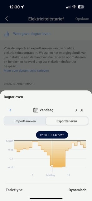

Het is hier al een paar keer eerder vermeld, er gaat iets mis met de dynamische prijzen in de SolarEdge app.
Als je bij import de aanvullende kosten invult, dan wordt alles netjes bij elkaar opgeteld.
Afbeeldingslocatie: https://tweakers.net/i/IaPsLBpx27-r7fhs3RahDx7O5Zo=/fit-in/4920x3264/filters:max_bytes(3145728):no_upscale():strip_icc():strip_exif()/f/image/PbRLN0feIICYUWIQZlT5y6Qn.jpg?f=user_large
Zet je het vinkje bij export aan, of vul je dezelfde bedragen in, dan worden de aanvullende kosten afgetrokken.
Afbeeldingslocatie: https://tweakers.net/i/KBP-ZO69xBWetNhwxtPrEWgyrqw=/fit-in/4920x3264/filters:max_bytes(3145728):no_upscale():strip_icc():strip_exif()/f/image/KOnV7TOxqbfRwZCpif0zFXim.jpg?f=user_large
Zet je een - voor het bedrag dan kom je er nog niet want de BTW mag niet negatief zijn.
Afbeeldingslocatie: https://tweakers.net/i/fhon4AHDgMqvYUmz3iWfuxwlrVs=/fit-in/4920x3264/filters:max_bytes(3145728):no_upscale():strip_icc():strip_exif()/f/image/24XTz9r3jziDInEbpFcpeowF.jpg?f=user_large
Dit resulteert in verschillende bedragen voor import en export in 'Weergave dagtarieven'. Wat waarschijnlijk ook weer resulteert dat de omvormer te vroeg of te laat uitschakelt indien je dit hebt aangezet.
Afbeeldingslocatie: https://tweakers.net/i/99-BypIFsHgtLl4sdsPADmjLGI0=/fit-in/4920x3264/filters:max_bytes(3145728):no_upscale():strip_icc():strip_exif()/f/image/9IT5fyfrdMI1AOhL1Fm3WzU1.jpg?f=user_large
Afbeeldingslocatie: https://tweakers.net/i/H-xK2lyU9mOMI5Po2EGOM6G7ytE=/fit-in/4920x3264/filters:max_bytes(3145728):no_upscale():strip_icc():strip_exif()/f/image/4EO6wdVSGdrX1byQSXhojVvI.jpg?f=user_large
Ik heb hierover contact gehad met SolarEdge en zij bevestigen dat er inderdaad wat mis lijkt te zijn met de tariefvelden. Dit is al doorgegeven naar een hogere afdeling. Wordt dus aan gewerkt!

Sinds kort een dynamisch contract bij ANWB, en nu de prijzen morgenmiddag een paar uur flink negatief gaan wilde ik eens kijken hoe het uitschakelen van de omvormer in z'n werk gaat. Maar ik kom er niet helemaal uit nadat ik hier al heel wat gelezen heb (excuses als ik een soortgelijke vraag/reactie gemist heb).
Ik ben niet zeker wat ik in moet vullen bij de aanvullende kosten import/export?
Her en der lees ik dat import alleen ingevuld hoeft te worden bij gebruik van een thuisbaterij, welke ik niet heb.
Dus denk ik dat ik enkel de aanvullende kosten onder Export in moet vullen? Ik zag hier in het topic een bedrag voorbij komen van 0,18ct voor ANWB gebruikers, al was dat een reactie uit 2024.
Moet er 21% BTW ingevuld worden of kan dat veld leeg blijven? Ik wek per jaar minder op dan dat ik gebruik (~5000kwh opwek, ~7000kwh verbruik).
Alvast bedankt!
  • janne_nl
  • Laatst online: 17-11 17:50
De kosten en btw invullen bij import en dan bij export invullen dat de kosten gelijk zijn. Accu heeft daar weinig mee te maken. Solaredge is nog niet zo slim dat hij de accu vult bij negatieve prijzen volgens mij.
Ik zou wel even naar de kosten kijken. 18ct ex btw is best veel. Bij Tibber is het 12.2ct ex btw. (Daar komen wel de maandelijkse kosten van 5 euro of zo nog bij)

Bij ANWB dynamische energiecontract
Energietarief import bij aanvullende kosten € 0,143 en zet de btw op 21%
Energietarief export plaats een vinkje dat de importtarieven worden gebruikt.
Zet negatieve tariefoptimalisatie op Aan en de omvormer wordt uitgezet bij een negatieve prijs van € 0,173

  • Dani86
  • Laatst online: 17-11 16:40
Dani86
AeroGeek
clodders schreef op zondag 11 mei 2025 @ 14:47:
Je moet natuurlijk wel zelf de juiste bedragen in de SolarEdge app invullen namelijk bij Tibber is dit 12.2ct ex btw. Dus ook 12,2 ct in de SolarEdge app excl. btw
Gedaan, maar dan geeft solaredge het volgende weer voor morgen:
Geen idee hoe ik dat dan moet lezen :?
Afbeeldingslocatie: https://tweakers.net/i/0-NxAVi2oHt_92mJB3B7w7RlH48=/x800/filters:strip_icc():strip_exif()/f/image/LOPeKCccdOGDy2SUbts0GWXq.jpg?f=fotoalbum_large

De exporttarieven zouden gelijk moeten zijn aan de importtarieven als dat vinkje aanstaat. Dat zijn ze zo te zien niet, dus ik kijk er niet naar. Mijn energie leverancier berekend de prijzen die ik betaal en krijg, zo lang dat goed gaat is het export plaatje in de Solaredge app voor mij bijzaak en kijk ik er maar zelden naar(soms krijg iknde neiging om het te willen doorgronden).

Kan je mij vertellen hoe je de prijzen heb ingesteld?
Instellingen in de SolarEdge app bij ANWB dynamische energiecontract

Ik heb de app al tijdje geleden ingesteld en het werkte tot zaterdag zoals verwacht (dus hij ging op gegeven moment uit, exact bij welke prijs weet ik niet meer, maar het werkte).
Ik heb nu aanvullende kosten (zowel import als export, Tibber als leverancier) op €0,126 met een BTW van 21%. Vinkje bij export staat aan. En ook Negatieve Tariefoptimalisatie staat (en stond) aan.
Ook heb ik gisteren nog geprobeerd door de export tarieven op €5 te zetten af te dwingen dat ie afschakelde. Maar dat deed ie dus niet.

Ik dacht dat SE One een plan maakte voor de volgende dag - dan stuurt hij dus niet bij als je de kosten aanpast gedurende de dag? Of vergis ik me daarin...

Mogelijk de app vernieuwen? Ik heb de version 2.35.1(1) op mijn iPhone staan en Android versie 2.36.0.2360021 op mijn tablet staan.

Als je een wijziging in de app doorvoert dan wordt deze gelijk aangepast in het systeem.
SolarEdge ONE is ontworpen om intuïtief en onmiddellijk te werken met SolarEdge Home-batterijen en kan rechtstreeks door de systeemeigenaar worden geactiveerd via de mySolarEdge-app.
Dus dus wijzigingen worden gelijk doorgevoerd.
Vergeet niet aan te geven wanneer je contract begint; het systeem zal vervolgens automatisch je besparingen berekenen en tonen.
