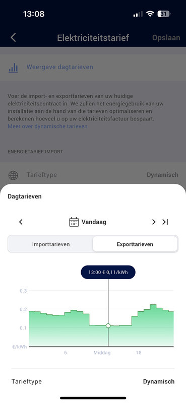

Sportmind schreef op dinsdag 29 april 2025 @ 08:23:
Ik zie op Nord Pool dat de prijs voor Nederland -19 cent was om 13:00.
yep, mijn fout. het was -19 van 13:00 tot 14:00. (entsoe screenshot is dus in lokale tijd)

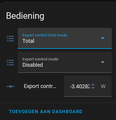

Supergrover767 schreef op woensdag 22 mei 2024 @ 10:20:
Ok ik heb hem weer gefixt. (nog over wifi). Het is niet eens zo heel ingrijpend maar ik ben benieuwd dus hoe lang het houdt. Wat je moet doen:
Wifi AP activeren (schakelaar anderhalve tel naar links)
inloggen
naar webgui navigeren (172.16.0.1)
naar 'power control'
vervolgens 'load defaults'
edit: That's enough.
(de settings onder 'reactive power' mag ook gewoon op default blijven staan (cosphi) in tegenstelling tot mijn eerdere screenshots. Die deed dus niets. Simpelweg het naar default zetten van de power control does the trick.
Die laatste stap weet ik overigens niet of die nodig is. Maar dat vogelen we later wel weer uit. Het belangrijkste lijkt die 'load defaults' knop in 'power control' . Die doet iets.
In de communicatie had ik dus helemaal nog niets veranderd. Ook updaten van Homey en de api app binnen Homey deed nog niets.
Voor degene bij wie active power limits steeds terug schiet naar 100% in de HA Modbus intergratie. Deze stappen uitvoeren was voor mij de oplossing om het weer via HA aan te kunnen sturen.

JanHenk schreef op dinsdag 29 april 2025 @ 11:03:
Maar als je de entiteit wel hebt, heb je denk ik ook de instelling van de integratie juist staan...
Ik zou het toch zoeken in de modbus / RCRR inschakeling.
dat schreef ik ook ;). Er is nog een instelling in de modbus die aangepast moet worden, maar de instellingen matchen niet met de beschrijving in de github documentatie.

htca schreef op maandag 28 april 2025 @ 22:01:
Ik breek ff in.... Ik heb de RCRR ingeschakeld, ik heb de modbus in HA werkend en heb ook netjes het schuifje op de power limit. Echter als ik deze omzet naar 0% gaat deze na een paar seconden weer terug. In het instellingen menu moet "Set Advanced Power Control to Enable" nog worden gedaan (conform de github doc). Maar ik heb een installatie in het Nederlands en waarschijnlijk in een nieuwere firmware als in de in de github doc. Iemand een hint welke instelling dit is?
Ik had dit ook, nadat ik eerst via de solar edge app negatieve tarief optimalizatie aan heb gehad. Het lijkt er op dat dit ergens in je omvormer een hidden setting zet... (en/of nog naar solaredge monitoring blijft luisteren oid)
Na een reset van de power settings was dit hier opgelost en werkt modbus controle weer goed.
zie https://github.com/binsen...2#issuecomment-2131131008

Ik raag een beetje in de war van de begrippen in de solaredge app.
Ik heb de tarieven ingesteld op 0,142 eur aanvullende kosten (ANWB stroom) en bij de export heb ik gebruik import kosten ingeschakeld.
Op dit moment zijn de kale stroom kosten 0. Ik zou dus verwachten dat de kosten van stroom van het net 0,17 eur zijn en de opbrengst 0,17 eur.
Zo ver prima en ook wat ik zie in de app. Maar vanavond om 8 uur, als de kale prijs 0,17 eur is, zou ik 0,34 eur moeten betalen en krijg ik 0,0 eur terug voor mijn geleverde stroom. Wat gaat hier mis?
Afbeeldingslocatie: https://tweakers.net/i/4oGN3KH2Xbp8IKZqupqrzcdYTlM=/x800/filters:strip_icc():strip_exif()/f/image/ZcQjg0hIk2VdlIh7PDreRaUB.jpg?f=fotoalbum_large
Als ik de prijs instel op -0,142 dan wordt de grafiek in eens groen -> groen is goed? en lijkt het wel te kloppen dat ik met dure stroom meer geld krijg en met goedkope/negatieve stroom minder. Echter slaat dan wel de tariefoptimalizatie in werking, terwijl ik met een tarief van 0.0 euro wel zou willen salderen.
Afbeeldingslocatie: https://tweakers.net/i/J2wEVg3ZJjAeDWQuCaXYarjWPnQ=/x800/filters:strip_exif()/f/image/pgucJxd1FhBQNoPZBakMIYhH.png?f=fotoalbum_large
Wt gaat hier mis?
  • janne_nl
  • Laatst online: 17:16
clodders schreef op vrijdag 2 mei 2025 @ 08:43:
Ik denk dat het niet gokken is leest de site van de Belastingdienst naar eens
Ik denk ook niet dat het gokken is, als je aan de voorwaarden voeldoet werkt het gewoon zo.
Een Solaredge met accu en dynamisch contract werkt zo.
  • janne_nl
AkroBatik schreef op vrijdag 2 mei 2025 @ 13:10:
Wt gaat hier mis?
Zoals je kan lezen in eerdere opmerkingen zitten er rarigheidjes in met de name de exporttarieven die de app laat zien.
Het werkt verder zoals verwacht. Omvormer is 4 uur uitgeschakeld geweest (ongeveer) deze week.
Tip: Niet naar de tarieven kijken, en in de Tibber app niet naar de tarieven zonder belasting etc en btw kijken.
  • jelleeelco
  • Laatst online: 16-11 11:26
jelleeelco
Wt gaat hier mis?
Als ik je goed begrijp: stel kale prijs is 0 cent, je hebt 17ct (inc BTW) aan 'inkoop kosten; bovenop de kale prijs. Dus als de kale prijs 0 is, dan betaal je voor iedere kwh dus 17 cent.
Vervolgens heb je aangegeven 'exportkosten gelijk aan import kosten'. Mss begrijp ik het niet helemaal goed, maar dat betekent volgens mij dat je dus export boete krijgt van 17 cent.
Dus als de prijs 17 cent is:
Bij afname van het net: 17cent + 17cent inkoop kosten
Bij levering aan het net: 17 cent - de 17cent leveringskosten. Is nul.
Dit klopt toch?
  • 845
  • Laatst online: 09-10 12:29
845
jelleeelco schreef op vrijdag 2 mei 2025 @ 14:42:
Dit klopt toch?
Dat is ook wel wat ik er van begrijp ja... maar...
De boete bestaat uit 2 (3) onderdelen: belasting en opslag (en BTW)
De belasting kan je nog ca. 1,5 salderen op jaarbasis.
De opslag is mij dus een beetje onduidelijk, die kan je toch ook nog salderen op jaarbasis?
SE gaat dus uit van de situatie "zonder salderen" en daarom is de "boete" dus niet echt van toepassing de komende 1,5 jaar (zolang je niet meer terug levert dan afneemt).
Bij negatieve tarieven is het sommetje hetzelfde, maar begin je onder nul lijkt mij dan.
Begrijp ik dat goed?
Kan je SE dan niet beter instellen zonder de belasting (aangezien deze toch gesaldeerd wordt)?

Ik heb het eerder genoemde PV export limit script (https://gist.github.com/s...600a0386d27b54ac91a8b5da3) werkend in Home Assistant (denk ik...) ik heb bij PV Power Limit de "solaredge (Active Power Limit)" entity gezet, deze kun je normaal gesproken zelf instellen in HA van 0-100%.
Ik dacht dat het script deze ingestelde waarde zou volgen? Dus als ik die op 100% zet dan is er GEEN beperking, zet ik hem op 50 dan iser 50% beperking etc. Maar het lijkt er op dat het script deze setting zelf aanpast? Dat lijkt me niet de bedoeling?
Of is het gebouwd als een soort NOM systeem, dat kijkt naar wat de woning NU nodig heeft en daarop zelf de zonnepanelen terugschroeft?

Omdat je dit wilt kunnen automatiseren (via Home Assistant in dit geval). Daarom zo'n script. Het is niet echt zinvol om elke keer met de hand dat percentage bij te stellen lijkt me.
Maar ik denk dus dat het script inderdaad als een NOM principe werkt (Nul Op Meter als doel) en dat ie dus de opbrengst vd zonnepanelen afknijpt tot wat het huis op dat moment nodig heeft, ander kun je inderdaad beter gewoon handmatig direct in de app (of in HA) dat percentage op 20% of 50% etc zetten.

Als je een SE Inline meter hebt op je hoofdaansluiting, kan SolarEdge dit toch al dynamisch/automatisch?
https://www.solaredge.com/export-limitation-new
https://knowledge-center....tion_application_note.pdf
Vervolgens kan ik via HomeAssistant dit gewoon op de Modbus integratie aan/uitzetten en de export limiteren op 0.0W
