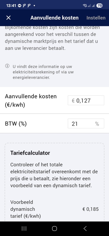

janne_nl schreef op vrijdag 18 april 2025 @ 13:44:
Zie hieronder
Bij export heb ik aangevinkt dezelfde data als bij import te gebruiken.
Bedankt voor het delen. Hoe kom je aan dit tarief?
[ Voor 10% gewijzigd door svd87 op 21-04-2025 08:48 ]
  • janne_nl
  • Laatst online: 22:03
Ehm via de website van tibber.
Belasting per kWh, 2ct opslag van Tibber en dan de btw.

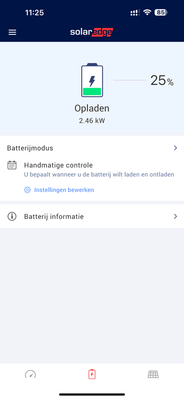

Wellicht dat jullie me kunnen helpen. Ik heb de volgende setup:
SolarEdge SE10K 3-fase omvormer
BYD LVS 20kwh batterij
Ik stuur deze (voor nu) handmatig aan via de SolarEdge app om te laden/ontladen op de geschikte tijden icm een dynamisch contract. Ik loop tegen 2 problemen aan.
1. De batterij ontlaad maar tot 10%. Dit zal ongetwijfeld te maken hebben de veiligheid op lange termijn en om de gezondheid optimaal te houden. Maar ik vind 10% wel heel fors. Dat is 2kwh op het geheel.
2. De handmatige commando die ik de app doorgeef worden niet opgevolgd. Ik stel de handmatige commando vandaag voor morgen in. Ik had afgelopen nacht een laadcommando op 03:00, maar er gebeurt helemaal niks. Ook ontladen om 07:00 was niet aan de orde, ook omdat de accu op 10% stond. Maar ik denk niet dat deze was begonnen. Laadcommando op dezelfde dag geven gaat volgens mij wel goed.
Afbeeldingslocatie: https://tweakers.net/i/sO0lC4vXrQOwzUu_jBWw6GIZUJs=/x800/filters:strip_exif()/f/image/HOUcJ9bC1E9zSg612qcO0nTE.png?f=fotoalbum_large

aschja schreef op dinsdag 22 april 2025 @ 10:09:
Onder handmatige controle staat reserve back-up klik hierop en je kan deze daar op 5 % zetten. De vraag is natuurlijk of je bij handmatige controle het vinkje heb aanstaan. Ik denkt dat dit niet het geval is.
Bij mij werkt namelijk de instellingen bij handmatige controle altijd.

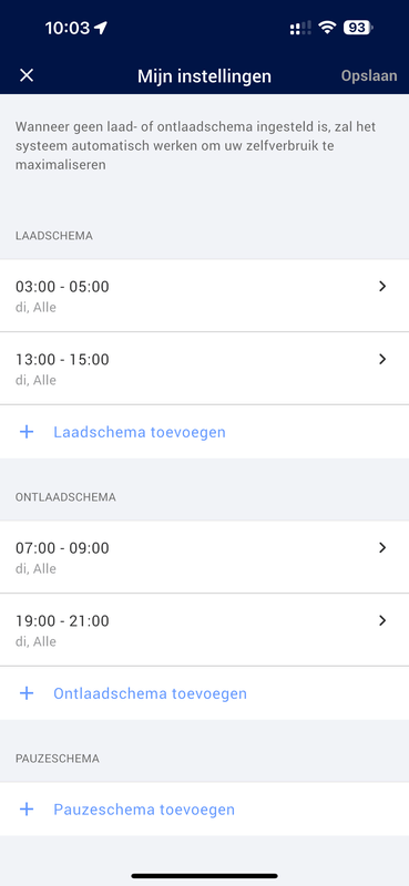

  • aschja
  • Laatst online: 16-11 12:15
clodders schreef op dinsdag 22 april 2025 @ 10:58:
Kan je een screenshot delen? Want ik zie niets.
Afbeeldingslocatie: https://tweakers.net/i/scBnaJk-6JNclQ_9CkUz8C01dJQ=/x800/filters:strip_exif()/f/image/ZmV4FEHbZ0p7IZewBJ5c7dX4.png?f=fotoalbum_large
Afbeeldingslocatie: https://tweakers.net/i/qUBRt1-Rx0a4bu86Z5raNmS9CRY=/x800/filters:strip_exif()/f/image/W9FUDGhXNNioUDzAuXXXzlEj.png?f=fotoalbum_large

In de app zie ik bij installatiedetails niet zoveel bijzonders: Status groen en dan ID, naam, adres, installatiedatum, laatste update en piekvermogen
  • clodders
  • Laatst online: 17:28
aschja schreef op dinsdag 22 april 2025 @ 11:21:

Hmmm.. Wellicht heb ik de rechten niet gekregen van de installateur. Die 3 muntjes onderin zie ik bij mij ook niet. Waar is dit voor?

  • clodders
mukky schreef op dinsdag 22 april 2025 @ 11:31:
Als daar de gegevens kloppen dan moet de installateur de rechten vrijgeven

  • clodders
aschja schreef op dinsdag 22 april 2025 @ 11:35:
Je heb toch in de app ook alleen back-up staan. Klik hierop en je kan deze aanpassen.

  • aschja
clodders schreef op dinsdag 22 april 2025 @ 11:51:
Ik zie helaas nergens iets van backup staan.

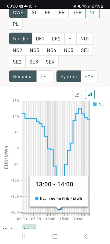

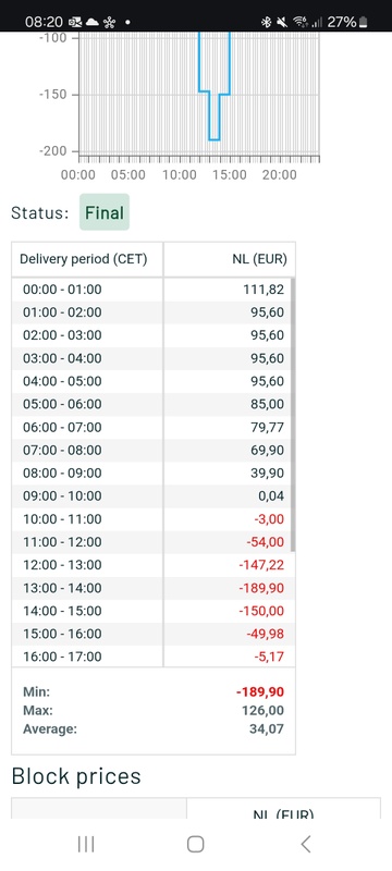

Ps: Ik hoop dat iedereen z'n negatieve tariefsoptimalisatie aan heeft staan, morgen -19 cent.
Heel benieuwd hoe SE hier mee om gaat, best case:
Tot 12u pv opwek en alle overschot exporteren
Van 12 tot 15 pv uit en accu laden uit het net.
En dan vanaf 15u weer pv opwek met overschot naar accu en export.
Wat er wellicht gaat gebeuren vanwegen het foute rekenmodel:
Tot 12u pv opwek maar dan naar accu ipv export want SE denk dat export ongunstig is.
En dan van 15, of vanaf dat de accu vol zit de pv aan maar zonder export zolang SE denkt dat de prijs ongunstig is.
Oprecht heel benieuwd.

Gebruik ook de handmatige control.
Ontlaad schema gebruikt tot 9.00 uur.
Batterij om 9.00 uur op 5 % leeg.
Pauzeschema gebruikt van 9.00 uur tot 12.00 uur dus wordt er teruggeleverd aan het net.
Laadschema ingesteld vanaf 12.00 tot 17.00 uur.
Nagenoeg alle opgewekte stroom gaat in deze periode naar de batterij.

Nu de batterij modes op handmatig gezet. Dus geforceerd accu laden met vijf KW.
PV blijft ongeveer 3 kw meedoen.
Terwijl in de lay-out de omvormers beiden op vermogens beperking met 0% limiet staan.
Met name dat de PV niet helemaal af schakelt, vind ik vreemd. Anderen daar ook last van?
En wat als ik de omvormers nu uitschakel?
Wat doen de accu’s dan? Blijven die wel laden?

Afbeeldingslocatie: https://tweakers.net/i/WICxru-yE8SJkJ-5ryaSrK3dg9I=/x800/filters:strip_icc():strip_exif()/f/image/zE6dhk3788nMY9YPXPmbdzk4.jpg?f=fotoalbum_large
Ik zit bij Tibber en gebruik deze instellingen. Denk eraan dat Solaredge one enige tijd nodig heeft om in te leren (lijkt me). Het vinkje bij export aangezet om de tarieven gelijk te zetten. Net als de negatieve tariefoptimalisatie aangezet.
  • koenvds1
  • Laatst online: 06-11 16:01
OK dus in principe hetzelfde als ik nu heb (ik had 0.122), stel hem als test een week hetzelfde in. Thanks.

Tsja. Het gaat over 2 duizendste verschil. Op 6 MW is dat toch snel 6 euro.
De site van tibber heeft denk ik bij mij tot 0.127 geleid
Als ik nakijk: 0.1228 (2025) is de energiebelasting per kWh incl btw. 0.0248 de vergoeding aan Tibber incl btw. Dan kom ik zonder btw uit op 0.122. Of mis ik ergens iets.
Hmm, ik zat met het belastingtarief van vorig jaar te rekenen |:( .
0.122 zonder BTW lijkt idd te kloppen (tibber tarieven)

  • Sportmind
  • Registratie: Juni 2019
  • Laatst online: 22:48
845 schreef op dinsdag 29 april 2025 @ 08:00:
Om 14:00 was het -0,18990, dus na optellen belasting etc. -0,04. Kan het zijn dat je een uurtje verkeerd zit (of iets met tijdzones..)?
Van Entsoe
Verrek, mijn Tibber grafiek zegt dat het -19 cent was om 13:00:
Afbeeldingslocatie: https://tweakers.net/i/haGwETGfTga_rvLxflYIQK5eI34=/x800/filters:strip_icc():strip_exif()/f/image/dfUP8qLC9t4qJIJfnk5zxjEa.jpg?f=fotoalbum_large
Ik zal eens kijken in wat instellingen. Dank voor de tip.
@janne_nl in de screenshot hierboven staat belasting en inkoopvergoeding uit
Incl zegt Tibber dat het -8 cent is:
Afbeeldingslocatie: https://tweakers.net/i/KHmashcEcPDo-q0pgPzHVyTdiN8=/x800/filters:strip_icc():strip_exif()/f/image/TN95gtBWnGytDyCFVJHJWPUI.jpg?f=fotoalbum_large
Dus dat klopt inderdaad niet, het verschil moet volgens mij zijn (EB+inkoopvergoeding)*1,21 = 14,7 cent. Op het -19 cent tijdstip moet ik dan op -4 cent uitkomen (zoals @845 ook al aangaf). Toch geeft Tibber -8 cent aan in mijn app.
[ Voor 22% gewijzigd door Sportmind op 29-04-2025 08:16 ]
Gasloze vrijstaande woning (A++++), Ecoforest EcoGeo Basic WP, Bodembron, BV 300 L, Duco Energy Premium WTW (2 zones, CO2 gestuurd), 13000 Wp zonnepanelen (4860 Wp ONO, 8140 Wp WZW), Nissan Leaf 2.0, Zappi V2.1, Balans energie 48,2 kWh thuisaccu
  • Sportmind
Van Entsoe
Ik zie op Nord Pool dat de prijs voor Nederland -19 cent was om 13:00.
Afbeeldingslocatie: https://tweakers.net/i/5248vS0TwVCpiVayo7sn9q9QYJw=/x800/filters:strip_icc():strip_exif()/f/image/eDuXwqAlB7H8OyhsydM99dAB.jpg?f=fotoalbum_large
Afbeeldingslocatie: https://tweakers.net/i/WbvIbxPYZNoVf51j2wCYpMSG9RQ=/x800/filters:strip_icc():strip_exif()/f/image/CDpeBPFZ5LO2h7X0wmU2GZ6c.jpg?f=fotoalbum_large
https://data.nordpoolgrou...ryPeriod&deliveryAreas=NL
