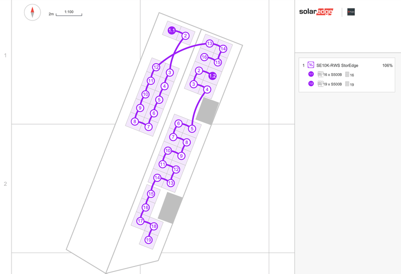

Hallo allen,
Ik wil op mijn bestaande set zonnepanelen wat uitbreiding laten doen. Mijn huidige configuratie is een 3 fasen omvormer (SE9K) met 28 Jinko JA Solar JAM66S10 370/MR panelen met optimizers. 22 panelen op WZW en 6 panelen op ONO, alles ligt op 1 string. Nu wil ik op de oostkant 6 panelen bij laten plaatsen. Qua dimensionering is dit mogelijk.
Via installateurs heb ik offertes opgevraagd maar hoor ik verschillende verhalen over wat voor zonnepanelen erbij geplaatst kunnen worden.
De één geeft aan dat de panelen die je bijplaatst qua vermogen ongeveer hetzelfde moeten zijn (dus 6x 370 Wp bijleggen met optimizers) en dat hoger vermogen geen zin heeft.
De ander geeft aan dat dit niet uitmaakt doordat je optimizers gebruikt en stelt voor om 6x 435 Wp met S440 optimizers bij te leggen.
Kunnen jullie misschien toelichten hoe dit zit?

Sportmind schreef op woensdag 9 april 2025 @ 09:11:
Hallo allen,
Zie dit document: https://www.solaredge.com...e_power_optimizers_nl.pdf
Je kan elk paneel kiezen wat je wil noodzaak is dat de optimizers met elkaar samenwerken. Niet alle types kunnen samen in een string.

Ik denk dat die ONO kant zeker wel wat extra paneeltjes kan gebruiken. Kan je er nog meer kwijt? Absolute minimum voor stringvoltage is 13.
Belangrijk is dat de uitgangsspanningen van de optimizers hetzelfde zijn; 80 en 60 volt mag niet samen in 1 string. Verder even de maximale overdimesionering in de gaten houden, maar vanwege de opstelling heb je toch nooit alle panelen gelijktijdig vol beschenen.
Hallo allen,
stringlengte mag maar 32 panelen zijn, en de korste string lengte 16 panelen, dus dan zal je er 2 stringen van moeten maken

Boerm schreef op woensdag 9 april 2025 @ 15:02:
De maximale stringlengte bij een 3-fase omvormer is 50 optimizers voor residentiele systemen. Bij commerciele optimizers is het 30.

Smoke schreef op woensdag 9 april 2025 @ 15:42:
dan mag je de designer nog wel eens nakijken bij 3 fase is het 32 daarna moet je opsplitsen

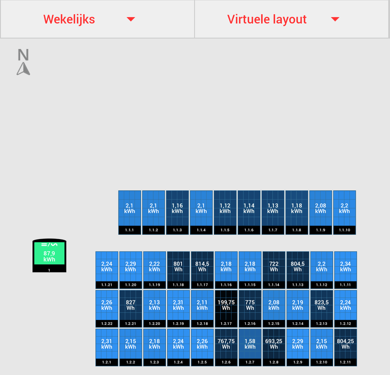

Wij wonen nu enkele maanden in ons (voor ons) nieuwe huis met SolarEdge. Nu keek ik zojuist in de app, en bij het jaarlijkse overzicht was al snel duidelijk dat 1 optimizer kapot is.
Afbeeldingslocatie: https://tweakers.net/i/ZfglMLWI9cG1DMwHxS0PwS6xLi0=/x800/filters:strip_exif()/f/image/gAG6GoCTxSzFif208sTt23OP.png?f=fotoalbum_large
Alle andere panelen hebben een vergelijkbare opbrengst. Zoals ik ook zou verwachten, want aan beide zijden staan geen zaken die grote schaduwen kunnen geven. Alleen een schoorsteen voor 1.2.7. en 1.2.8.
Echter, kijk ik naar het wekelijkse overzicht zie ik het volgende: Afbeeldingslocatie: https://tweakers.net/i/z0fgZ1WUhWxd__f6T6RjDzfhzxI=/800x/filters:strip_exif()/f/image/Xg5fGgJWCHacfSlmouoIpArg.png?f=fotoalbum_large
Dit kan ik niet verklaren. Ik zou verwachten dat de panelen, per dak natuurlijk, gelijke opbrengst hebben. Hoe kan het dat enkele zoveel minder hebben?
Ik weet niet of het ermee samen kan hangen, maar dit weekend hoorde ik wel voor het eerst een ratelend geluid uit de omvormer komen, wat i.m.o. het meeste klinkt als de fans die aanstaan (met een onbalans erin). Op de display werd ook aangegeven dat de fans beide aan stonden. Ik kan me echter niet goed voorstellen dat een mogelijk defecte omvormer dit veroorzaakt. Iemand een verklaring voor de veel lagere opbrengst van enkele panelen?

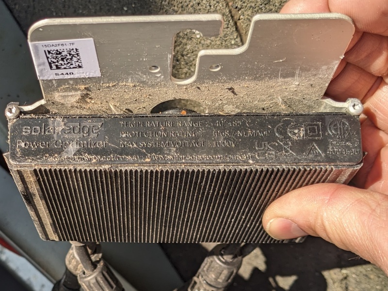

Beste SolarEdge vrienden. Ben gevraagd te kijken naar de installatie op de lokale hockeyclub.
Installatie van 124 panelen uit 2018.
Er zijn maar liefst 6 optimizers (type P600 ben ik achter inmiddels) kapot.
Nu kan ik die natuurlijk vervangen. Erg duur zijn ze niet en ik heb daar ervaring mee. Maar mijn vraag is of dat wel normaal is. Zes stuks in 5 jaar tijd. Dure hobby zo. Wat kan hiervoor een verklaring zijn? Goed om te weten: er is recent een Scope12 keuring uitgevoerd waarbij geen grote issues aan het licht zijn gekomen. Wel heb ik zelf geconstateerd dat de boel niet geaard is (stond ook in een bijregel in de Scope12 keuring, wat ik dan weer vrij gek vind).
Afbeeldingslocatie: https://tweakers.net/i/RWU8_5HaelGiFvm0ZvWqC0qdsiE=/x800/filters:strip_icc():strip_exif()/f/image/Tt8bHQD6QV5GQhBRMl4mjCiA.jpg?f=fotoalbum_large
[ Voor 53% gewijzigd door havana op 18-04-2025 08:55 ]
Maar ik kan het mis hebben

  • gns1l
  • Registratie: Maart 2018
@havana: Zijn er niet 12, maar 6 optimizers mogelijk defect? De P600 is voor twee panelen tot 300W.
  • havana
  • Registratie: Augustus 1999
  • Laatst online: 07:58
gns1l schreef op vrijdag 18 april 2025 @ 08:31:
Ja je hebt uiteraard gelijk. Ik pas het aan.
@janne_nl volgens mij is dat op de inverter, maar ik kan het mis hebben.
[ Voor 13% gewijzigd door havana op 18-04-2025 08:44 ]

zunrob schreef op woensdag 16 april 2025 @ 15:21:
Echter, kijk ik naar het wekelijkse overzicht zie ik het volgende: [Afbeelding]
Kijk even naar deze post voor onderzoeksrichtingen. Op basis van die post, jouw screenshots en mijn zeer beperkte kennis hiervan, zou ik ook een paneel verdenken:
Wat zie je in de playback functie op de monitoring portal? Dan kan je terugspoelen door de tijd heen.
En wat voor omvormer heb je en hoeveel Wp panelen zijn het? Kan ook zijn dat ie aftopt e.g. er enkele terugregelt om onder z'n max omvormervermogen te blijven.
All-electric.

  • mukky
  • Laatst online: 28-10 17:29
Ook ik vraag me af of mijn Solaredge installatie wel goed is geplaatst, zie plaatje:
Afbeeldingslocatie: https://tweakers.net/i/Eg6fFgnoyXJauI-qxXzy12VtgV4=/800x/filters:strip_exif()/f/image/6CAaLQvuNKOSSonjsDttO8pR.png?f=fotoalbum_large
Paneel 13 tot en met 16 op string 1 doen het bijna niet:
Afbeeldingslocatie: https://tweakers.net/i/zL_ngrM9SYn8Pymvbb-gGR3xmc0=/x800/filters:strip_icc():strip_exif()/f/image/PzOQtOYdWjWhbo6zw3CkMlXx.jpg?f=fotoalbum_large
Ze doen in de ochtend niks totdat er in de middag de zon hoog genoeg staat om ook de string aan de oostzijde te activeren. Mijn installateur zegt het volgende: " ... Nee die hangen mee op de andere zijde omdat we anders niet met de aantal panelen uitkwamen per kring heb dit voorbeeld naar solaredge gestuurd en zij bekijken even als we er een kring van mogen maken dan moet het normaal geen gevolg meer hebben."
Maargoed dit duurt allemaal al maanden, ik zou zelf denken dat je nog steeds niet boven de 10kW uitkomt met 23 panelen van 435 WP en dat die 4 panelen dus wel bij string 2 erbij kunnen. Klopt dat?
  • Ronald
  • Laatst online: 06:19
Ronald
mukky schreef op vrijdag 18 april 2025 @ 20:40:
Dit is dus wederom een installateur die geen Se designer gebruikt en dan support opzadelt met zijn onkunde… en de klant met de lasten van een ondeugdelijk systeem opzadelt… wat een Pr…… weer
De 10K mag 50 optimizers in een string hebben, en omdat de 10K nooit meer dan 15A string stroom kan trekken is het STC vermogen niet beperkt…
De boel uit zetten, de strings koppelen en op 1 set aansluitingen weer aansluiten, mogelijk gevolgd door opnieuw pairen is alles wat nodig is.

Zoals Ronald aanhaalt alles in 1 string. Ik heb zelf een vergelijkbare installatie alles in 1 kring. (16 west en 12 panelen oost) werkt hier goed
Als je 2 strings wil gebruiken moet je min 14 panelen per string hebben bij S500B optimizers , maar in jouw geval ook de panelen per string in dezelfde oriëntatie. Daar je hieraan niet kan voldoen met je lay-out , is alles in 1 string de beste en gemakkelijkste oplossing.
Weer een installateur die SolarEdge designer niet gebruikt , of het verliesdiagram niet begrijpt .
[ Voor 10% gewijzigd door Browny op 18-04-2025 20:57 ]
Afbeeldingslocatie: https://media3.giphy.com/media/v1.Y2lkPTc5MGI3NjExeDJoejV6Yjg4aWl4b3UxM3F6bmd5YzZ0MGh1Z2NtcG9lM3BzNjhyOCZlcD12MV9pbnRlcm5hbF9naWZfYnlfaWQmY3Q9Zw/e5uyWolyR0y30Wo1ya/giphy.gif
Wise enough to play the fool
  • Ronald
Ronald
Browny schreef op vrijdag 18 april 2025 @ 20:55:
Ik weet vrij zeker als je een auto string doet op dit ontwerp dat je gewoon 1 string met s440s krijgt.
Ik zou het vanwege de 12 met s500b’s doen… maar met weinig schaduw gaat het wel goed met s440s
Installateur maakt het dus zichzelf moeilijk met dat pakket waar de apen zich voor schamen of iets dergelijks
  • mukky
@Ronald @Browny Dank jullie voor de tips, ik zal de installateur laten weten dat hij dit moet komen doorlussen (moet-ie immers het dak voor op).

  • mukky
Ronald schreef op vrijdag 18 april 2025 @ 21:41:
Bedoel je dat er met s500b's ook een string van 12 mogelijk is ipv 14 aan 1 zijde? Heeft het verder zin om de 2 zijdes gescheiden te houden of maakt het juist niets uit? En zo nee waarom kunnen er dan 2 strings op? :? De logica ontgaat mij
  • teacher
  • Laatst online: 23:14
teacher
Dysgaf!
12 kan, maar wil je een geldig ontwerp: 14, zodat je nog wat schaduwmanagement hebt.
2 strings vanwege flexibiliteit ivm maximum stringvermogen.
  • Browny
  • Registratie: Maart 2023
  • Laatst online: 18-11 18:53
@mukky
Nee hij moet niet op het dak zijn gewoon de 2 string doorlussen bij de omvormer .
Bv. De + kabel string1 op omvormer laten zitten de min kabel van string 1 met + kabel doorverbinden ( gewoon de 2 mc4 stekkers in elkaar steken ) en - kabel string 2 op de plaats waar nu de - kabel string 1 steekt plaatsen. De omvormer de optimizers opnieuw laten pairen. Dit kan je activeren door schakelaar naar p drukken voor meer dan 5 seconden. Dan wordt de paring geactiveerd aangeven doordat de 3 led gelijktijdig gaan knipperen.
Als de pairing dan is voldaan werkt alles in 1 string.
Opgelet als er licht is eerst de schakelaar op nul plaatsen en enkele minuten wachten zodat de strings op veilige spanning is vooraleer een kabel los te maken. Je kan het ook in donker doen dan is de spanning veilig. Maar om een goede pairing uit te voeren moet er voldoende licht op de panelen zijn anders lukt het niet.
Op monitoring platform hoeft het design niet noodzakelijk worden aangepast, als je het niet doet zie je in de app 2 strings maar in werkelijkheid is er maar 1 string.
Nee moet geen 2 strings te zijn ,voldoet aan SolarEdge single string design.
[ Voor 11% gewijzigd door Browny op 21-04-2025 10:50 ]

  • Ronald
Ronald
@Smoke goed punt…
Maar omdat het een storedge is mogen we de fout de installateur nog zwaarder aanrekenen…
Nu moet eigenaar die meer betaald heeft voor storedge omvormer kiezen uit goed werkend systeem, of accu.
