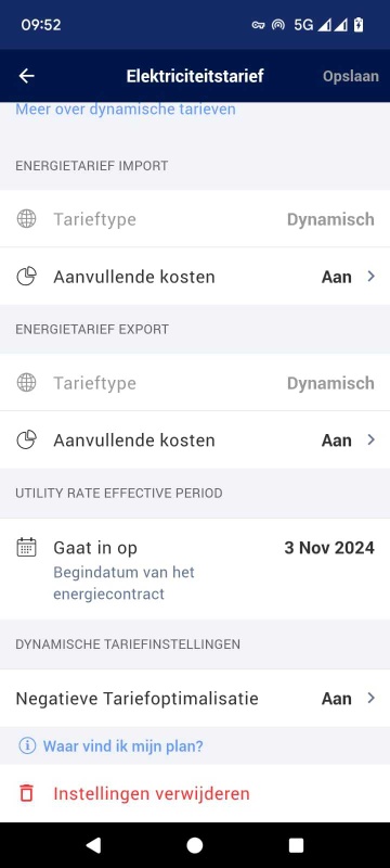

Heeft er iemand wel een goed werkende tarief optimalisatie met SE en bijvoorbeeld Tibber dynamisch tarief?
Ik sta op het punt om daar in te investeren (SE Inline Three Phase Energy Meter) waarmee ik dus hoop bij echte negatieve tarieven de omvormer netjes te kunnen laten afschakelen. Een Tibber dynamisch E-contract ligt in het verschiet, zodra mijn GrCh vast is uitgerangeerd.
Als ik de discussies zo volg en de gegevens in de SE app probeer in te vullen, lijkt het net of de bijkomende kosten alleen maar opgeteld worden terwijl die misschien juist afgetrokken moeten worden. Ook geeft de demo in de app niet aan wat er gebeurt bij welk tarief (fix op 0,185). Hebben ze de formule wel juist? Ik kan dat niet controleren.

Rijksweg62 schreef op zondag 30 maart 2025 @ 17:00:
clodders schreef op zondag 2 maart 2025 @ 15:02:
Aanvullende kosten zijn inkoopvergoeding stroom de van je energieleverancier in dit geval bij nextenergy
€ 0,0220 plus de belasting € 0,1014 per kWh exclusief BTW.
Vul de getallen in bij energietarief import aanvullende kosten zijn € 0,124 per kWh
De BTW is 21 % op stroom dus vul bij BTW (%) het getal 21 in.
Ga naar energietarief export en zet een vinkje bij gebruik de in uw importtarieven gedefinieerde aanvullende kosten
Zet negatieve tariefoptimalisatie op aan en het systeem zal zijn werk doen.
Je hebt geen SolarEdge energy meter nodig om de prijsoptimalisatie aan te kunnen zetten. Van wat ik heb gelezen zet SolarEdge de omvormer simpelweg uit in plaats van dat die dan alleen opwekt wat het huis gebruikt (Zero Export). De omvormer heeft een zero export modus icm een energy meter maar dat wordt dus niet gebruikt.
Waar ik hier in huis naartoe wil is dat wanneer de marktprijs negatief is (vanmiddag was die -3,3 cent) de omvormer in de zero export modus wordt gezet. Dan betaal ik de energieboer (Tibber) helemaal niets en hoef ik ook niet voor de import van stroom (-3,3cent + lading belasting) te betalen. Met een Raspberry Pi en wat zelfgeschreven software moet dat lukken. Ik heb nog geen energy meter dus momenteel zet mijn software de omvormer op 10% vermogen ipv zero export.

Mrlten schreef op zondag 30 maart 2025 @ 19:04:
Interessante optie (zero export) waar ik nog niet bewust aan gedacht had, en ik beschik verder niet over die Raspberry Pi en software.

clodders schreef op zondag 30 maart 2025 @ 17:32:
Dus bij jouw werkt het goed. Jouw werkwijze al eerder ook hier gelezen, waarvoor dank.

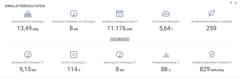

Hallo allemaal,
Ik heb een simulatie gedaan met de SE Designer. Ik ben benieuwd naar jullie feedback, de situatie is 15 panelen west, 8 zuid en 8 oost op 1 string. De resultaten staan hieronder. Is dit een netjes resultaat?
Afbeeldingslocatie: https://tweakers.net/i/NNZDcxDtmoYZICPCs1tfo3LgWrM=/800x/filters:strip_exif()/f/image/fcUhHmVxRq4MtqlPlbnNFzOk.png?f=fotoalbum_large
Afbeeldingslocatie: https://tweakers.net/i/bo7KnI7ERlrblS86mPZkKYZwpN0=/800x/filters:strip_exif()/f/image/Dl21NkhnoiYIVghiIAiqGD88.png?f=fotoalbum_large
Alvast bedankt!
  • teacher
  • Laatst online: 23:14
teacher
Dysgaf!
Se8k?
Welke optimizer? Je hebt op elke richting te weinig panelen voor 60v optimizers.
Op zuid en oost heb je te weinig panelen voor 80v optimizers.

  • Ronald
  • Laatst online: 08:29
Ronald
@teacher ik denk dat je iets te hard aan springt. Er zijn als de zon alleen nog op de 8 oost staat in lente/zomer 23 optimizers voor de rest spanning.
Daarom zal designer geen yield factor laten zien.
Maar @thijsbov , ik zou dit toch met s500b gaan doen, dan gaat het echt wel goed.

  • thijsbov
  • Registratie: Juli 2016
  • Laatst online: 18-11 14:41
@teacher @Ronald Bedankt voor jullie reactie! :)
@teacher : Het gaat idd om de SE8k Storedge. Ik ga voor 80v optimizers (S500B).
@Ronald : Dankje! Dus oost & zuid zal gezamenlijk voldoende voor de omvormer om in de ochtend aan te gaan? De planning is ook om de S500B te doen. In de toekomst zou ik nog wat extra panelen op het oosten willen leggen. Dus dan zou het helemaal goed moeten gaan denk ik.

Ik ga hier even iets crossposten uit een ander topic over negatieve prijsoptimalisatie met dynamisch tarief in de hoop dat hier zich iemand bevindt met hetzelfde vraagstuk en hopelijk ook de oplossing
Ik heb een SE omvormer + SE thuisbatterij icm een dynamisch energiecontract van Tibber.
Op jaarbasis verbruik ik meer dan ik opwek (opwek 4MWh, verbruik 5,5MWh, dus 1,5MWh verschil)
Dus als ik het goed begrijp krijg ik voor teruglevering de beursprijs plus de inkoopvergoeding, energiebelasting en btw terug.
In de SE app kan ik mooi instellen wat de import en export kosten zijn.
Als ik bij import 0.122 aanvullende kosten + 21% btw invul dan komen de import prijzen die SE rekent perfect overeen met de prijzen van de Tibber app, dus dat lijkt allemaal mooi te werken.
Zie hieronder de kosten volgens Tibber, mijn import instellingen en berekende import volgens SE:
Afbeeldingslocatie: https://tweakers.net/i/bLK30aejl1pC6atM4u2cKzQo38U=/232x232/filters:strip_icc():strip_exif()/f/image/22UXhvS3dympPFUp7DYwIb8n.jpg?f=fotoalbum_tileAfbeeldingslocatie: https://tweakers.net/i/9Yi_tBVOFL5HeVzbt9kxwHhDEzA=/232x232/filters:strip_icc():strip_exif()/f/image/QZ60M05RGnieCNl6sLh6whwy.jpg?f=fotoalbum_tileAfbeeldingslocatie: https://tweakers.net/i/tRoxffikVKI01V7O0ZIz0t6M_rM=/232x232/filters:strip_icc():strip_exif()/f/image/k7ciivF4y4kTQjjK6KYnUKFl.jpg?f=fotoalbum_tile
Dus ik zou denken dat ik bij export ook 0.122 + 21% moet invullen maar dan schieten de prijzen de andere kant op (naar beneden, dus minder vergoeding).
Als ik -0.122 invul gaat het de goede kant op maar ik kan de btw niet negatief invullen:
Afbeeldingslocatie: https://tweakers.net/i/kg0Hiv97lFEWQNEA8Bc2K_8PX2s=/232x232/filters:strip_icc():strip_exif()/f/image/wkmK7XHBi5RXt7SceMN26Smh.jpg?f=fotoalbum_tileAfbeeldingslocatie: https://tweakers.net/i/tvkyXEkXtSL198B2rXIPGzouo_I=/232x232/filters:strip_icc():strip_exif()/f/image/q2q1QVgCWSPjxw5blkfZe1GZ.jpg?f=fotoalbum_tile
Klopt mijn stelling dat ik voor teruglevering de beursprijs plus de inkoopvergoeding, energiebelasting en btw terug krijg?
En zo ja wat moet ik dan bij SE invullen als het gaat om export kosten zodat SE met de juiste prijzen beslissingen maakt?
[ Voor 11% gewijzigd door koenvds1 op 07-04-2025 11:00 ]

  • koenvds1
  • Laatst online: 06-11 16:01
Bedankt voor de snelle reactie maar dit lijkt helaas niet het geval.
Hieronder heb ik de exportkosten ingesteld als 0,122 maar dan berekend SE de export als -0,12 ipv 0,15 dus een fors verschil van 0,27 €/kWh:
Afbeeldingslocatie: https://tweakers.net/i/SK-eZsN8Ns1W1NzqVsv6bafJptM=/232x232/filters:strip_icc():strip_exif()/f/image/mfGlsa65rvk3BvRNAlkqTMKQ.jpg?f=fotoalbum_tileAfbeeldingslocatie: https://tweakers.net/i/ko0ZNVfNy-GpLjbWpoL0a33LyG4=/232x232/filters:strip_icc():strip_exif()/f/image/qg8tMTxiSf5i0sUHxpqXCcU6.jpg?f=fotoalbum_tile
Als ik dan ook nog eens de BTW toevoeg wordt het veschil nog vele malen groter:
Afbeeldingslocatie: https://tweakers.net/i/nQIJWgH6fsrs240X72vDs7dt-gI=/232x232/filters:strip_icc():strip_exif()/f/image/dBUfJsrh9GmOo6pM87HKoKbR.jpg?f=fotoalbum_tileAfbeeldingslocatie: https://tweakers.net/i/-DwZcAGDU4ZnMZXk3tc717kWEdo=/232x232/filters:strip_icc():strip_exif()/f/image/ebtzQl5msCVRGj0X4l6lZm7R.jpg?f=fotoalbum_tile
Als gevolg hiervan denkt SE dat het dus verre van lonend is om de accu bij een hoge piek leeg te dumpen, er wordt dus amper "gehandeld" met de accu, SE denkt immers dat ik er vrijwel niets voor terug krijg.
Zo heeft de accu zichzelf de afgelopen dagen telkens volledig met zon opgeladen maar er niet voor gekozen om deze gratis lading te ontladen in de vroege ochtend piek.
De accu zit dan nog op 40% SoC en de zon begint al binnen te komen dus geen reden om niet te ontladen.
Als ik export instel op -0,122, wanneer de prijzen dus ook dichter bij de realiteit zitten, doet hij dit wel.
Ook stop de omvormer (ingesteld op 0,122) met opwekken wanneer de accu vol zit terwijl het op dat moment nog steed gunstiger is om terug te exporteren, bij -0,122 blijft hij wel exporteren.
Zover ik het denk te begrijpen dien ik voor export ook gewoon dezelfde 0,15 cent in dat tijdslot te krijgen identiek aan mijn import in dat tijdslot:

  • koenvds1
clodders schreef op maandag 7 april 2025 @ 11:10:
Heb je negatieve tariefoptimalisatie aanstaan?
Stappenplan is vul import tarief in met aanvullende kosten
Bij export zet je het vinkje aan dat dezelfde bedragen worden gebruikt.
Laatste stap is zet negatieve tariefoptimalistie op aan.
Bij mij werkt het systeem goed.
Negatieve Tariefoptimalisatie staat aan, komen uw door SE berekende tarieven wel overeen?
(zelfde menu als waar je tarieven instaat kun je bovenin op "Weergave dagtarieven" klikken).
Gezien ik meer verbruik dan opwek zouden deze tarieven voor zowel import als export identiek moeten zijn aan de all in prijs op de Tibber App, ik mag 100% salderen dus krijg de all in prijs terug voor iedere geleverde kWh.
SE lijkt er echter standaard vanuit te gaan dat er meer wordt opgewekt dan dat er er wordt verbruikt en ziet dus de aanvullende kosten echt als aanvullende kosten wat zeker niet altijd van toepassing is.
[ Voor 16% gewijzigd door koenvds1 op 07-04-2025 11:19 ]

Ik kijk op de SE app bij instellingen > Elektriciteitstarief > en dan staat bovenaan "Weergave dagtarieven".
Als de aanvullende importkosten en BTW correct staan ingesteld met zoals die nu bij Tibber gelden (0,122 en 21%) dan zie ik bij Weergave dagtarieven de exacte all in prijs zoals Tibber die ook rekent.
Afbeeldingslocatie: https://tweakers.net/i/LAjiIXXJS2mFzfpP3MikNuzyMFg=/x800/filters:strip_icc():strip_exif()/f/image/F9tVoxwrPqCWPqYfyWJh3urv.jpg?f=fotoalbum_large
Maar SE rekent dus echt de kosten voor export als kosten, dit is ook te zien in het rekenvoorbeeld bij het instellen van de tarieven.
Zoals hieronder te zien, SE gaat bij hun rekenvoorbeelden uit van een kaal tarief van 0,185 €/kWh, gooi daar de 0,122 en BTW overheen en je krijgt een all in import tarief van 0,371 €/kWh, klopt als een bus.
Afbeeldingslocatie: https://tweakers.net/i/eWBE3IjsKp7ppNoOFd8D1krpG0M=/x800/filters:strip_icc():strip_exif()/f/image/MpPHBdW6XyHYYihGHFU9vGIA.jpg?f=fotoalbum_large
Echter wanneer je naar hetzelfde voorbeeld kijkt bij export dan worden de kosten echt als kosten gerekend, dus je krijgt minder voor je kWh, in het voorbeeld 0,05 €/kWh in plaat van de 0,371 €/kWh die Tibber daadwerkelijk uitkeert (uitgaande van minder verbruik dan opwek).
Afbeeldingslocatie: https://tweakers.net/i/ncWdWbk2HbzBupx5Vy_yFgf0mOM=/x800/filters:strip_icc():strip_exif()/f/image/zYy2NO9wb68mfaeKlJvr4TPe.jpg?f=fotoalbum_large
Ik ga het sowieso even bij SE neerleggen want hun menu lijkt niet compleet en lijkt vooral te focusen op meer opwek dan verbruik.

Ik zie niet of je negatieve tariefoptimalisatie aan hebt staan
Onder Gaat in op 3 nov 2024 staat Dynamische tariefinstellingen en daaronder het menu negatieve tariefoptimalisatie staan is deze op aangezet?
Ook heb je niet het vinkje geplaatst bij gebruik de in uw importtarieven gedefinieerde aanvullende kosten.

PS:, sinds drie dagen heb ik een negatieve aanvullende kosten ingevuld en sindsdien levert SE terug naar het net vanuit de accu tijdens de ochten piek zoals ik zou verwachten, dus hij wil wel automatisch handelen maar hiervoor moet je dus de aanvullende export kosten zo invullen dat de dagtarieven overeenkomen met de echte waarde.

Negatieve tarief optimalisatie staat aan en werkt, dit is niet het probleem.
Hieronder ook een screenshot waarop te zien ik dat het vinkje "gebruik de import instellingen" bij export tijdelijk weer aan staat, wanneer dat vinkje aan staat berekend SE de tarieven die ook in de screenshots te zien zijn. Hier zit mijn vraagstuk, ik denk dat de berekening die SE hanteert voor de aanvullende kosten van de export niet klopt en daarom niet dan wel nauwelijks exporteert.
Afbeeldingslocatie: https://tweakers.net/i/at9WO-hcwW4Qi4FjkFkRTiK6r_Y=/232x232/filters:strip_icc():strip_exif()/f/image/nAm1KJq6pv9BLvsH1hkcUg4M.jpg?f=fotoalbum_tileAfbeeldingslocatie: https://tweakers.net/i/aKU4wdT6fq4xXN1Plth9BbAqw08=/232x232/filters:strip_icc():strip_exif()/f/image/IEPrjlVDH3PCdM3ErQRDyM2h.jpg?f=fotoalbum_tileAfbeeldingslocatie: https://tweakers.net/i/6tQL70A8BJPrX5dxxPOgUSRv3gU=/232x232/filters:strip_icc():strip_exif()/f/image/OWxhuIgFTtanTzLDqNP8wOYy.jpg?f=fotoalbum_tile
Afbeeldingslocatie: https://tweakers.net/i/57dlUetGQaNGPa7AZVG_H5JCr94=/232x232/filters:strip_icc():strip_exif()/f/image/Ef22YltLreqm7m0e4WhRqxmv.jpg?f=fotoalbum_tile

koenvds1 schreef op dinsdag 8 april 2025 @ 10:52:
De installatie bestaat uit een SE5000H-RWS00BEO4 in combinatie met een LG Chem 16kWh accu en 10 panelen met een totaal DC vermogen van 4500Wp.
Deze installatie hangt achter een homewizard kWh meter.
Dus alle wat de omvormer aan AC vermogen doet kan ik hierin terug zien.
Op DC niveau kijk ik enkel naar wat SE in de App aangeeft, maar ik kan dus aan de hand van de twee AC metingen duidelijk zien wanneer SE mijn eigen verbruik dekt (DNO meter op 0), de accu vanuit het net importeerd (DNO meter en homewizard SE meter zien import) of naar het net exproteert (DNO meter en homewizard SE meter zien export).
Excuses voor de onduidelijkheid, het werkt via een omweg wat niet het geval zou zijn, het zou gewoon moeten werken als je het vinkje aanzet om de aanvullende kosten van import te gebruiken.
Het werkt nu enkel omdat ik bij opzet een verkeerde waarde bij aanvullende kosten export gebruik.
Betreft stukje minder SE en roadshow, sorry voor de offtopic hierin, maar van oudsher werkte ik veel met SE, tegenwoordig niet meer maar vind het wel belangrijk om bij te blijven, ook vanwege mijn thuis installatie, vandaar wel naar de roadshow, SE blijft een topproduct in mijn ogen maar ik zit voortaan in de utility scale PV projecten en daar ga je geen SE vinden.
Maar sorry dat ik het niet altijd even duidelijk heb verwoord, ik heb dus eigenlijk maar 1 vraag/opmerking, dat ik denk dat de export berekening niet klopt, en die vraag ligt nu ook bij SE dus wat mij betreft zetten we dit vraagstuk ook even aan de kant en ik kom er wel op terug als SE antwoord geeft.
Ik vroeg mij vooral af of het enkel bij mij was dat het berekende export tarief niet lijkt te kloppen.
Laatste poging staat de Negatieve tariefoptimalisatie aan? Dit laat je niet zien bijgaand plaatje wil ik gaar zien.Afbeeldingslocatie: https://tweakers.net/i/iXXWU-s9iOOtTilj66Ml-i3h2kY=/x800/filters:strip_icc():strip_exif()/f/image/Uw89zdz1am8oNt8E0Ae4Vt8D.jpg?f=fotoalbum_large

  • koenvds1
clodders schreef op dinsdag 8 april 2025 @ 11:02:
Op de eerste screenshot van de vorige post is onderaan te zien dat negatieve tariefsoptimalisatie aan staat.
In de vorige post is het niet te zien vanuit de thumbnail, enkel als je erop klikt dus voor de zekerheid hieronder de zelfde afbeelding in het groot:
Afbeeldingslocatie: https://tweakers.net/i/9I_1BngLQtEwV7ISlGRTtgAZhtU=/x800/filters:strip_icc():strip_exif()/f/image/nAm1KJq6pv9BLvsH1hkcUg4M.jpg?f=fotoalbum_large
[ Voor 45% gewijzigd door koenvds1 op 08-04-2025 12:04 ]

  • koenvds1
janne_nl schreef op dinsdag 8 april 2025 @ 11:56:
Bij levert SE se accu inhoud terug ongeveer een half uur voor de opwek start.
Importtarief ingegeven en aangegeven export gelijk aan importtarieven, alsmede negatieve tariefoptimalisatie.
Werkt dus als een zonnetje (pun intended). Zelfs in de winter een keer gehad dat de accu op 20ct gevuld was en met 60ct geleegd werd.
Wat bij exporttarief staat lijkt vreemd, maar ik heb aangegeven dat ze gelijk zijn, dus wellicht kijken ze (ik in ieder geval niet) er niet naar.
Bij mij zijn ze enkel gelijk als ik geen aanvullende kosten ingeef, dan geven ze beide de kale marktprijs.
Wanneer ik aanvullende kosten ingeef bij import en bij export aanvink om de kosten van import te gebruiken dan stijgen de import kosten (klopt) en dalen de export tarieven (klopt op).
Bij mij zijn ze dus in tegenstelling tot bij u niet gelijk, lijkt dus echt een bug in mijn installatie.
Zou u 2 screenshots willen sturen van de import en export tarieven zoals u ze in de dag weergaven ziet op de SE app? Dan kan ik SE het verschil laten zien.
Sorry las uw post verkeerd, bij u dus ook vreemde exporttarieven maar functioneert alles wel.
